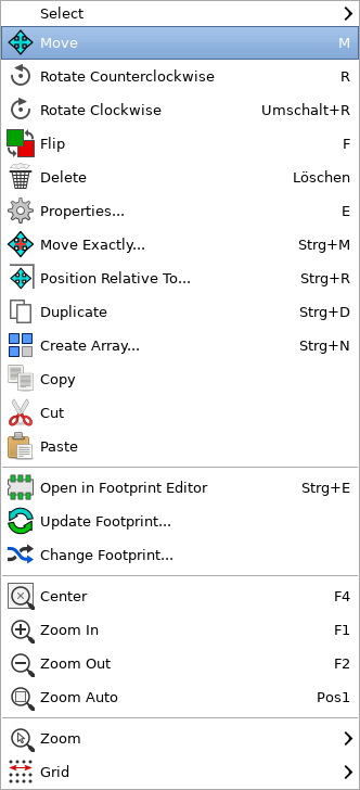

Kleiner Tipp zu KiCAD: Drucke Dir die Liste der Hotkeys aus und lege sie
neben Deinen PC. Gerade am Anfang hilft das über die ersten Hürden
hinweg.

von Bernd W. (berndwiebus) Benutzerseite
Hallo Karl.
Karl schrieb im Beitrag #5356385:
>> neben Deinen PC.
> Cooler Tipp. Das letzte mal als ich eine Liste mit Hotkeys gedruckt
> habe, war - Moment - 1995 für Works 4.0.
> Kommt mal bitte im Jahr 2018 an...
Die Hotkeys sind aber kein Zwang.
Du darfst Dich gerne alternativ durch Menues und Untermenues hangeln,
wenn Dir manisches Herumklicken so viel Spass macht. ;O)

von Rudi W. (Gast)
Hallo Experten!!!
Ich schon wieder.
Finde die Diskussion über Zettel oder nicht ist die Zeit nicht wert die
man braucht zum schreiben.
Die wichtigsten Shortcuts habe ich mir schon gemerkt, da diese einfach
sind. m=move, r=rotate, c=copy, g=move mit Verbindungen u.s.w.

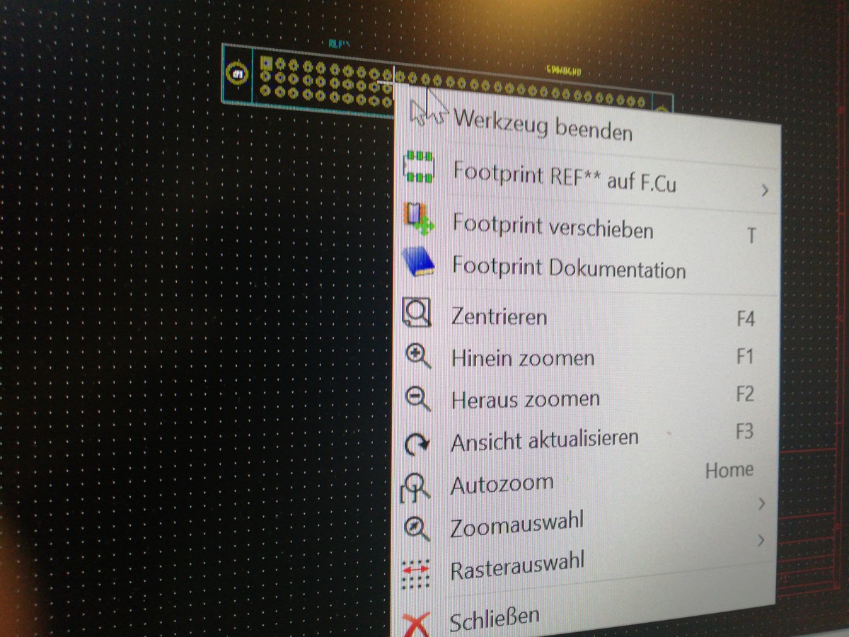

von K laus (Gast)
Ein Beispiel für die in meinen Einsteiger- Augen völlig mißratene
sperrige KiCad Bedienweise: Man fügt Bauteile aufs PCB ein- aber wie
diese verschieben? Intuitiverweise mit der Maus am Referenzpunkt
anfassen? Ist nicht. Irgendein Untermenüpunkt mit der rechten Maustaste?
Ist nicht. Mal rechts oben den Markierungspfeil anklicken? Da gehts auch
nicht. Irgendein Piktogramm zum Verschieben? Gibts nicht.
Klar wirds da irgendeine Lösung geben... Aber eben nicht intuitiv
zugängig. Das ist genau das was diesem Peogramm fehlt. Vermutlich
brauchts ja doch einen bestimmten geheimnisvollen Tastendruck... Das
Drama geht beim Pin-Verbindenwollen mit Leiterzügen weiter. Das soll
allein mit der Maus gehen? Ich habs nicht herausgefunden...

Ich weiß ja nicht was Du für ein KiCad hast, aber bei meinem PCBnew geht
nach einem Klick mit der rechten Maustaste ein Popupmenü auf bei dem
ziemlich weit oben Move und ein "M" dahinter erscheint.
Mit dem Mauszeiger über das BE fahren und mit der anderen Hand ein "M"
eingeben reicht auch..und geht schneller.

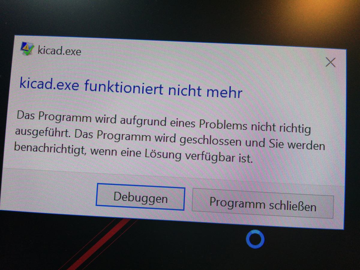

von K laus (Gast)
Holm T. schrieb:
> Brille putzen?
Nicht nötig. Denn da gibts kein "M"...

von K laus (Gast)
Holm T. schrieb:
> K laus schrieb:
> Das Ende vom Lied :)
> Ja, das heißt bei mir auch nicht kicad.exe, wer weiß was Du da hast...
Die aktuelle 4.07 mit den PCBnew vielleicht?
Ist ja bei KiCad alles so schön in Tausend Unterprogramme zersplittert.

Jaja, Du bist ein richtiger Held.
In Deinem Menü gibts kein "M" da hast Du Recht.
Das Du aber nicht herausfinden konntest wie man den Footprint wohl
verschieben kann, kann ich Dir angesichts des Menüs auch nicht ganz
abkaufen.
Sag mal, was bezweckst Du eigentlich? Willst Du Dich zum Kasper machen
oder warum kannst Du Anhand des Menüeintrags  "Footprint verschieben"
nicht ermitteln wie man eben diesen verschiebt?
Ich habe jetzt das 4.0.2 angeworfen und da kommt bei der rechten
Maustaste das selbe Menü wie bei Dir. Fahre mal mit der Maus auf
"Footprint Ref** auf F.CU"..in dem von Dir gezeigten Menü. Da geht
wieder ein Menü auf, verschieben, ziehen, rotieren, Wenden usw... Hinter
dem "Verschieben" prangt da übrigens ein großes "M" ..was immer das wohl
bedeuten mag.
Ja klar, ungünstig..offensichtlich ist das den Entwicklern auch schon
aufgefallen das man ein bestimmtes Maß Mindestintelligenz mitbringen muß
um herauszufinden wie das so geht, deswegen haben die das jetzt für die
nächste Version wohl auf ein einstufiges Menü zurück gebaut.

von K laus (Gast)
Holm T. schrieb:
> Ich weiß nicht ob ich unbedingt Lust haben muß mit Dir über die dritte
> Zeile in dem von Dir angehängten Menü wirklich länger zu diskutieren
> oder was genau nun an KiCad sperrig sein mag...Sag mal willst Du uns
> hier verarschen?
Du vergreifst Dich schon wieder im Ton.
Und dann schau erst mal was für ein Fenster kommt wenn man just auf
dieses "Footprint verschieben" klickt. Da fühle ich mich vom Programm
für dumm verkauft, ich der nur schnell etwas verschieben wollte...
