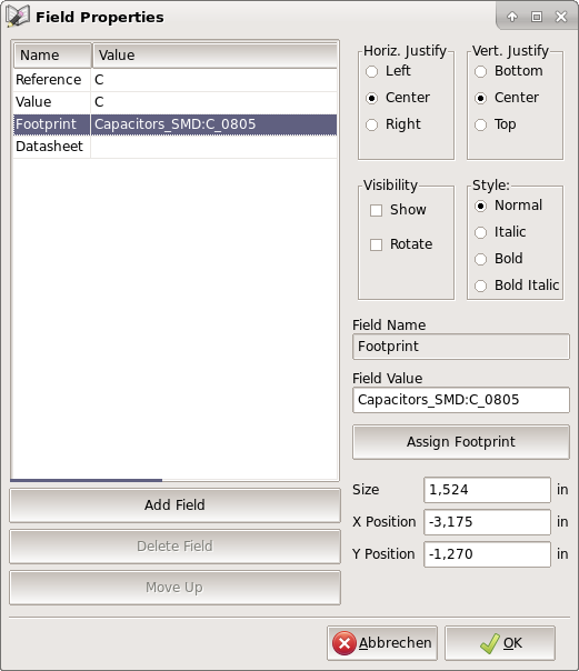

Wie sollte der Automatismus aussehen? Woher soll der Automatismus
wissen, ob Du 0805 oder 1206 als Widerstandsbauform haben möchtest?
Übrigens kann man einem Schaltplanbauteil problemlos direkt im "Field
properties"-Dialog mit "Assign footprint" (wer hätte das gedacht ;-)
einen Footprint suchen und fix zuordnen - so wie bei Eagle (siehe
Screenshot).
Man hat also beide Möglichkeiten, je nach persönlichem Geschmack. Ich
selbst habe lieber übersichtliche Schaltplanbibliotheken und weise dann
per Annotation-Dialog zu. Fixe Zuordnungen habe ich nur bei
entsprechenden ICs, bei denen es nur einen sinnvollen Footprint gibt.

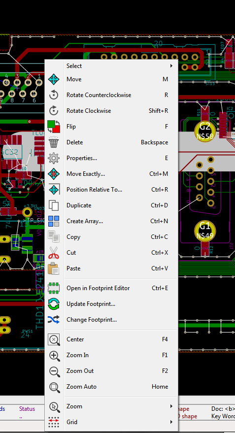

Rene K. schrieb:
> Wie zum Geier verschiebt man auf der Platine ein
> Bauteil?! Mit links und ziehen, geht nicht. Mit Rechts und "Verschieben"
> ploppt dann ein Fenster auf und sagt ich solle eine Referenz eingeben.
Siehe Kontext-Menu (Rechtsklick über dem Bauteil), und dort sind im
Submenü die "Bewegungsarten" mit Hotkeys aufgelistet:
"M" (move) bewegt das Bauteil
"G" (drag) bewegt mit Leiterbahnen
usw.
Ja, ist anders, aber nicht schlechter - spätestens nach ein paar
Platinen auf jeden Fall deutlich schneller als per Kontextmenü.

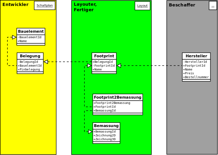

von Lars R. (lrs)
Possetitjel schrieb:
> KiCadSuperman schrieb:
>> In KiCad wird das eben nicht sofort im Schaltplan
>> ersetzt,
> Das beantwortet meine Frage nicht: Was hat der Footprint
> im Schaltplan zu suchen?
meine Vermutung/mein Verständnis:

Soll heißen: Man kann natürlich Schaltplan und Layout als
getrennte Dinge ansehen, die jeweils irgendwelche Elemente
mit bestimmten Attributen enthalten. So lange die Attribute
der Schaltplanelemente wenig oder nix mit den Attributen
der Layoutelementen zu tun haben, ist das kein Problem.
Sobald man aber anfängt, Konsistenzbedingungen für diese
Attribute zu fordern, ist man SEHR gut beraten, sich
Gedanken über das hinterliegende Datenmodell zu machen.
Wenn man das tut, stellt man fest, dass die forward-
backward-annotation eine Chimäre ist, die sich bei näherer
Betrachtung in Luft auflöst: Ist gibt (lt. Definition) in
einem bestimmten Projekt nur (höchstens) EINEN Widerstand
mit der ID "R42" (weil diese ID die Rolle eines Schlüssels
spielt). R42 hat (in diesem Projekt) GENAU EINEN Footprint.
Es ist absolut irrelevant, in welchem Fenster man was
sieht oder wann man worauf klickt -- die Zuordnung zwischen
Bauteil(-ID) und Footprint ist projektweit eindeutig. Da
ist überhaupt nichts forward oder backward zu annotieren,
weil in einem vernünftigen Datenmodell i.d.R. jedes
wesentliche Datum nur an GENAU EINER Stelle gespeichert

von Possetitjel (Gast)
>> Footprint im Schaltplan zu suchen?
> Ich werde mit dir keinen Glaubenskrieg anfangen.
Sollst Du auch gar nicht. Es genügt, wenn Du eine
Antwort auf die Frage oben geben kannst. Versuche
einfach, die Frage ernst zu nehmen.

von Michael R. (Firma: Brainit GmbH) (fisa)
Lars R. schrieb:
> Entsprechend Deiner Argumentation müsste auch die Leiterbahnbreite und
> der Stackaufbau und die Lage der Leiterbahn zwingend in's Schematic, um
> beispielsweise die Impedanz fest zu spezifizieren.
Hab ich irgendwo "zwingend" gesagt?
Und ja, Leiterbahn-Breiten sollen (auch) im Schematic definiert werden
können (Netzklassen).
Lars R. schrieb:
> Footprint ist kein Attribut. Es gibt ein Symbol und es gibt einen
> Footprint. Beide haben (irgendwann im Laufe des Designs) die selben
> Attribute. = Bauteil.
Bauteil setzt sich nicht nur aus Symbol + Footprint zusammen. Es gibt
viele Parameter, die schlussendlich zu einem (konkreten) Bauteil führen,
welches bestellt (und später bestückt) werden kann. Und einige dieser
Parameter kommen weder aus dem Schematic noch aus dem Layout. Andere
Parameter entweder/oder.
Und es ist nicht einfach "nur eine Frage des Datenmodells", und das
Datenmodell ist keinesfalls einfach (ich hatte vor Jahren das
zweifelhafte Vergnügen, viele Daten von Nortel zu übernehmen, da durfte
ich lernen wie komplex solche Datenmodelle sein können, und dass sie es
nicht ohne Grund sind)
Es spricht doch nichts dagegen, die Möglichkeit zu bieten, gewisse
Parameter in beiden Design-Welten (also Schaltplan und Layout) zu
definieren, und FB-Anno hilft, die synchron zu halten. Ob man das dann
zulässt und verwendet, ist eine andere Frage.
Aber ein System, welches das eben nicht zulässt, hat eine
(Design-)Schwäche.
>>> ersetzt,
> Das Dateiformat wurde ursprünglich so angelegt, dass das
> so sein muss und wegen dem Dateiformat ist bisher auch
> keine back-annotation möglich.
> Die gesamte Bedienung/Funktionalität wurde um das einmal
> festgelegte Dateiformat herum entwickelt und musste sich
> dieser bedingungslos unterordnen.
Hmm. Okay. Das klingt logisch.
Das kann ich nachvollziehen; das habe ich bei einem
privaten Miniprojekt auch schon erlebt. Danke für
den Denkanstoß.
Naja, doch.
> und das Datenmodell ist keinesfalls einfach
DAS hat auch niemand ernsthaft behauptet.
> (ich hatte vor Jahren das zweifelhafte Vergnügen, viele
> Daten von Nortel zu übernehmen, da durfte ich lernen
> sie es nicht ohne Grund sind)
Ja: Ein Grund ist häufig, dass die Dinge, die im Computer
abgebildet bzw. modelliert werden sollen, entstanden sind,
bevor es den Begriff "Datenmodell" überhaupt gab :)
Beim E-CAD ist die Sachlage insofern anders, als dass das
eine relativ junge Sparte ist, die sich erst entwickelt.
Wir haben also jetzt die Möglichkeit, neue Begriffe und
Konventionen zu schaffen, und diese können konsistent oder
widersprüchlich sein, je nachdem.
> gewisse Parameter in beiden Design-Welten (also Schaltplan
> und Layout) zu definieren, und FB-Anno hilft, die synchron
> zu halten.
Doch, es spricht etwas dagegen: Die Normalformtheorie.
Wenn man an der Idee der Schlüsselattribute festhält, und
die Bauteil-ID als ein solches auffasst, dann erschließt sich
mir nicht, warum es möglich sein sollte, DEMSELBEN Bauteil
mit DERSELBEN ID zwei UNTERSCHIEDLICHE Footprints zuordnen
zu können.
DASSELBE Bauteil hat doch auch in der Realität nur EINEN
Footprint! GENAU einen!
Ich spreche nicht vom GUI, nicht davon, in welchem Fenster
man worauf klickt. Ich spreche vom Datenmodell.
> (Design-)Schwäche.
Ich vermag nicht einzusehen, wieso ein System, das KEINE
widersprüchlichen Daten zulässt, eine DesignSCHWÄCHE hat.
Ach... Nortel hat vermutlich schon Datenmodelle gemacht, da warst du
noch nicht auf der Welt...
ECAD jung? Ach...
>> zu halten.
Ach ach ach...
W.S. hat es auf den punkt gebracht: Du hast dich verstiegen. Schlaf mal
drüber...
>> Zweite Bemerkung: Der Footprint hat (logisch) gar nix
>> im Schaltplan zu suchen; das ist eine Angabe, die in die
>> STÜCKLISTE gehört.
>> Aus mir rätselhaften Gründen gibt es weite Teile der
>> EDA-Welt, die sich standhaft weigern, die Stückliste als
>> gleichberechtigte Fertigungsunterlage neben z.B. dem
>> Schaltplan und dem Layout anzusehen.
> Du hast dich verstiegen, ganz einfach verstiegen.
Natürlich.
Und so lange ich keine guten Sachgründe sehe, von meiner
Meinung abzurücken, rücke ich nicht ab. (Du machst das
ja schließlich auch nicht anders, oder?)
Die bloße ständig wiederholte Behauptung, ich hätte
Unrecht, überzeugt mich nicht davon, dass ich Unrecht habe.
> Zuerst mal eins: eine automatische V/R-Annotation ist
> etwas essentielles [...]
Nein. Du setzt unhinterfragt voraus, was gerade geklärt
werden soll: Es wird wie immer diskussionslos voraus-
gesetzt, DASS es zwei Datenobjekte gibt, die konsistent
gehalten werden müssen.
Ich halte -- zum wiederholten Male -- entgegen: Innerhalb
eines Projektes gibt es nur EINEN EINZIGEN R42; datenbank-
technisch gesprochen ist die ID "R42" ein Schlüssel.
Das ist auch sinnvoll, weil es auf der fertigen Leiterplatte
AUCH NUR EINEN EINZIGEN R42 gibt.
Dieser R42 hat ein Schaltplansymbol, einen Wert, ein Gehäuse,
einen Footprint (und vielleicht noch weitere Attribute).
Den internen Container, in dem die EDA-Software solcherart
Zuordnungen speichert, nenne ich "Stückliste".
Und ich wiederhole verzeifelt meine Frage: WAS soll da
forward und backward annotiert werden, um es konsistent
zu halten? Es gibt da nichts konsistent zu halten, weil
die Zuordnung nur ein einziges Mal gespeichert wird!
Und sie wird nur ein einziges Mal gespeichert, weil es
nur einen einzigen R42 GIBT !
Im Schaltplaneditor ist R42 ein Fremdschlüssel, über den
der Widerstandswert und z.B. das Symbol aus der Datenbank
namens "Stückliste" abgerufen werden können.
Im Layouteditor ist R42 auch ein Fremdschlüssel, über den
der Footprint aus der Datenbank namens "Stückliste" abgerufen
werden können.
Was ist daran so kompliziert?
Ich bin -- auch wenn es nicht so scheinen mag -- durchaus
lernwillig, aber dafür gibt es eine Bedingung: Wer meine
Gedanken durch Anwendung passender Argumente ändern möchte,
der möge sich BITTE auf das oben von mir skizzierte Modell
einlassen und mir zeigen, warum es nicht praxisgerecht ist.
Die bloße Behauptung "Das ist Schwachsinn" oder "in Eagle
geht das ganz anders" genügt nicht.
(Ach so, nur zur Klarstellung: Mir ist bewusst, dass die
übliche EDA-Software nicht dem oben skizzierten Modell
folgt. Genau das halte ich ja auch für den fundamentalen
Fehler der üblichen EDA-Software.)
>>> zu halten.
> Ach ach ach...
> Schlaf mal drüber...
Du machst mich echt wütend.
Wenn Du ein Sachargument hast, dann sollte ich als Dein
Diskussionspartner es Dir doch wert sein, dass Du es hier
auch darstellst. (Oder habe ich Dich irgendwo herabgesetzt
oder beleidigt? Das war nicht meine Absicht.)
Dauernd wird hier beschworen, dass Daten konsistent gehalten
werden müssen -- aber nirgendwo wird für mich nachvollziehbar
erklärt, warum man sie überhaupt mehrfach speichern muss!
Ein Footprint kann mehrere Symbole haben.

Ein Footprint hat eine Pinanzahl. Ein Symbol (Symbolgruppe) hat eine
Pinanzahl. Für die Zuordnung Footprint<>Symbol muss die Pinzahl überein
stimmen.
Ein Footprint kann eine Verlustleistung haben.
Ein Symbol kann eine Verlustleistung haben.
Hat ein Footprint ein Verlustleistung und hat das Symbol eine
Verlustleistung, so sollten diese für eine Zuordnung Footprint<>Symbol
übereinstimmen.
Frage: Wo ist nun die Verlustleistung gespeichert?
Antwort: Im Symbol und auch im Footprint
Man kann im Schematic ein Symbol setzen ohne Footprint.
Man kann im PCB einen Footprint setzen ohne Symbol.
Was passiert, wenn im Schematic die Verlustleistung verändert wird,
obwohl bereits eine Zuordnung Footprint<>Symbol besteht? Wird dann
mangels passender Verlustleistung automatisch der Footprint im PCB
gelöscht?
Die Lösung/Antwort ist folgende:
Das Attribut Verlustleistung existiert in der Datenbank für den
Footprint und im PCB für die Instanz dieses Footprints.
Das Attribut Verlustleistung existiert in der Datenbank für das Symbol

Dh, den Wert Verlustleistung gibt es 4x.
>> Innerhalb eines Projektes gibt es nur EINEN
>> EINZIGEN R42; datenbanktechnisch gesprochen ist
>> die ID "R42" ein Schlüssel. Das ist auch sinnvoll,
>> weil es auf der fertigen Leiterplatte AUCH NUR
>> ein Gehäuse, einen Footprint (und vielleicht noch
>> weitere Attribute). Den internen Container, in dem
>> die EDA-Software solcherart Zuordnungen speichert,
Du sprichst in Rätseln. Mehr Kontext, bitte.
Ein - ich will es mal "generischer Footprint" nennen -
definiert nach meinem Verständnis nur Mechanik und
Geometrie.
Ein "spezifischer Footprint" ist Bestandteil einer
Bauelement-Definition und enthält noch Pinnamen und
solches Zeug.
Sicherlich kann dieselbe Bauelemente-Definition auch
mehrere alternative Schaltplansymbole enthalten (ein
Widerstand z.B. das europäische und das Ami-Symbol) --
aber inwiefern ist das hier relevant?

von Lars R. (lrs)
Mehrere (Teil-)Symbole für einen Footprint.
Schon mal ein Schematic Symbol mit 2000 Pins gesehen?
> (Symbolgruppe) hat eine Pinanzahl. Für die Zuordnung
> Footprint<>Symbol muss die Pinzahl überein stimmen.
Korrekt, aber ungünstiges Beispiel: Footprint und
Symbol sind im Datenbanksinn verschiedene Dinge,
deswegen ist dort nicht dieselbe Information
redundand gespeichert, sondern es sind unterschiedliche
Informationen.
Nicht in meinen Universum.
Wenn man die Information haben will, welche Leistung
über Gehäuse X abführbar ist, dann formuliert man eine
passende Abfrage an die Datenbank und selektiert nach
Gehäuse und Verlustleistung.
Noch viel weniger in meinem Universum.
Dem europäischen Widerstandssymbol ist unter überhaupt
keinen Umständen eine Verlustleistung zugeordnet. Nicht
bei mir.
> verändert wird,
Das kann in meinem Universum nicht passieren, weil die
Bauteildefinition in der Stückliste bestimmt, welches
konkrete Bauteil tatsächlich verbaut wird.
Wenn ein "generischer" Schaltplan gezeichnet werden
soll, ist die Frage nach der zulässigen Verlustleistung
nicht beantwortenbar: Welche Verlustleistung verträgt
ein Widerstand in SPICE?
> Annotation verändert dann die Werte der Instanzen.
Okay... das ist ein neues Spielfeld, das hatten wir noch
nicht bisher. -- Annotationen verändern keine Werte,
sondern definieren Prüfbedingungen.
Nicht in meinem Universum. Keinesfalls.
Nein. Ich bin Analog-Fuzzi.
Aber jetzt habe ich Dich verstanden, ja. Das Problem
hatte ich noch nicht auf dem Schirm.
>> Hmmja... auch Vektorgraphik ist "statisch gemalte Graphik",
>> aber skalierbar ist sie trotzdem... :)
> Wenn Du in einem Schematic aber ein Viereck malst und fest
> legst, welchen Abstand die Pins des Symbols haben, dann
> ist das nicht dynamisch, sondern fest. -> "Pinraster"
> Das Symbol eignet sich dann nur genau für dieses Pinraster.
Ach so -- okay. Technisches Ärgernis. Verstanden.
(Hmm. Wieso ist das eigentlich so? Hat doch keinen
sinnvollen Grund...?!)
>> Es ging Dir doch nur um den Aspekt, dass das Symbol
>> keine fixierte absolute Größe haben, sondern skalierbar
>> sein soll -- oder habe ich Dich missverstanden?
> Ja.
Super: "Kaffee oder Tee?" -- "Ja." :)
von Lars R. (lrs)
Im Schematic wird der Footprint nicht zwingend festgelegt, sondern
allenfalls optional.
Man will ja gerade die Entscheidung, welcher Footprint genutzt wird, im
Schematic offen halten können.
...jetzt wird mir alles klar. Hier gibt es Begriffsschwierigkeiten
folgender Art:
Typischerweise gibt es A. ein Schematic-Tool und B. ein Layout-Tool.
Einige hier, scheinbar insbesondere leidenschaftliche Kicad-Verfechter
sehen jedoch:
A. ein Specification-Tool und B. ein Specification-to-Gerber-Tool.
Dann benennen sie das Specification-Tool als Schematic-Tool und das
Specification-to-Gerber-Tool als Layout-Tool.
Das Umdeuten etablierter Begriffe gefällt mir nicht, wenngleich das
heutzutage Mode ist.
> bei mir.
>> verändert wird,
Warum machst Du (bzw warum macht Ihr) dann überhaupt noch während des
Designs die Zuordnung Footprint<>Symbol? Das müsstest Du dann zwingend
gleich bereits beim Anlegen von Footprint und Symbol machen.
Na? Gotcha!
Wieder Begriffsumdeutungen?
> Ich unterstütze ja die Forderung, dass die Daten projektweit
> konsistent sein sollen -- aber an der Diskussion über
> forward-backward-annotation regt mich auf, dass immer wieder
> eine bestimmte Lösung eines Problems eingefordert wird, das
> nur aufgrund eines Designfehlers überhaupt entsteht!
Ich glaube mittlerweile, die (hitzige) Diskussion entsteht primär
wirklich aus Begriffsverwirrungen ;-)
Possetitjel verwendet oft den begriff "Stückliste", versteht darunter
aber was ganz spezielles, nämlich eine Art "Datenstruktur". Für mich ist
der Begriff anderweitig belegt; eine Stückliste ist ein (weiteres)
Element (sagen wir "Dokument") welches ein Item (Artikel, bestückte
Platine) beschreibt. Mal abgesehen davon dass es nicht "die" Stückliste
gibt, sondern viele Abwandlungen (Struktur-, Baukasten-, Mengen-,
Varianten-, Auftrags-, Stamm-, Fertigungs-, ...-Stückliste) und diese
idR ein "Abfallprodukt" des jeweiligen Autorensystems ist (ECAD, MCAD,
PDM, ERP)
Deswegen wehre ich mich dagegen, die Stüli wäre "zentrale Instanz um
gewisse Daten zu speichern". Wenn man Stüli hier durch einen anderen
(welchen?) Begriff ersetzt, bin ich aber einverstanden ;-)
Ob bestimmte Informationen jetzt einmalig gespeichert werden, oder
mehrfach, aber vom System konsistent gehalten werden, ist für den
Anwender erstmal egal (auch wenn die einmalige Speicherung vorzuziehen
ist). Wichtig ist doch nur, dass beim Anwender immer dieselbe
Information ankommt, egal ob er die jetzt im Design, im Layout, in der
Stückliste oder wo auch immer abruft.
Insofern ist FB-Anno auch nicht unbedingt ein "technisches" Feature (dem
Anwender ist es erstmal egal wie das implementiert wird), es ist mehr
Funktionalität die er nutzen kann und möchte.
Aus der Diskussion ist (für mich) einigermaßen klar, dass es ein
legitimer Wunsch ist, Informationen an mehreren Stellen zu ändern: Einen
Footprint im Design vorzugeben; einen Footprint im Layout zu ändern,
aber auch einen Bauteilwert im Layout zu korrigieren (oder überhaupt
erst zuzuweisen), und so weiter. Und, ganz wichtig: ich erwarte,
Änderungen an einer Stelle an den anderen Stellen möglichst sofort
(maximal 1-2 Mausklicks) und möglichst automatisch wiederzufinden.
In weiterer Folge sollte es aber möglich sein, gewisse Änderungen
einzuschränken: wenn ich zB Layout extern vergebe (oder auch nur an eine
andere Abteilung) möchte ich dort die Änderungsmöglichkeiten
einschränken können. Das ist dann aber mehr eine Frage des
Prozess-Designs.
Ein Fehlen der Möglichkeit dieser Einschränkung wäre eine
Design-Schwäche, die man mit prozesstechnischen Workarounds bewerfen
müsste.
Ein Fehlen der grundsätzlichen Möglichkeit (oder anders gesagt: das
Bestehen einer grundsätzlichen Einschränkung) ist aber auch eine
Designsschwäche.
Diese Designschwäche mag manche gar nicht treffen, manche leichter,
manche schwerer. Aber es ist und bleibt eine Designschwäche. "braucht
man nicht" ist die falsche Antwort.
> versteht darunter aber was ganz spezielles, nämlich
Ja.
> Für mich ist der Begriff anderweitig belegt;
Das ist ein gewisses Problem, ja.
> eine Stückliste ist ein (weiteres) Element (sagen wir
> "Dokument") welches ein Item (Artikel, bestückte Platine)
> beschreibt.
Ja -- genau das ist ja meine (provokatorische/didaktische)
Absicht dahinter, dass ich den Begriff "Stückliste" verwende:
Wäre es nicht an der Zeit, sich von der Auffassung, die
Stückliste sei ein untergeordnetes, sekundäres Dokument, das
irgendwie aus den "richtig wichtigen Daten" abgeleitet wird,
zu verabschieden? Sind nicht die Daten auf der (klassischen)
Stückliste schon ein Teil der "richtig wichtigen Daten"?
> Instanz um gewisse Daten zu speichern". Wenn man Stüli hier
> durch einen anderen (welchen?) Begriff ersetzt, bin ich
Gern. Mach' einen Vorschlag :)
> werden, oder mehrfach, aber vom System konsistent gehalten
> werden, ist für den Anwender erstmal egal [...]
Richtig.
> Feature (dem Anwender ist es erstmal egal wie das implementiert
> wird), es ist mehr Funktionalität die er nutzen kann und
> möchte.

Ja -- und noch einen Schritt weiter: Das System muss in
der Lage sein, auch mit "unvollständigen" Informationen
zu arbeiten.
Beispiel: Eine SPICE-Simulation möchte man in Form eines
Schaltplanes erstellen können, aber die dort verwendeten
Bauteile sind i.d.R. nur "abstrakte" Bauteile, benötigen
also nur Symbole und keinen Footprint (dafür aber ggf. ein
SPICE-Modell).
Anderes Beispiel wurde schon genannt: Reverse Engineering.
Man möchte dort Layouts mit Footprints erstellen können,
denen erstmal noch kein Symbol zugeordnet ist, die also
keine vollständigen Bauteile sind.
> Änderungen einzuschränken: wenn ich zB Layout extern
> vergebe (oder auch nur an eine andere Abteilung) möchte
> ich dort die Änderungsmöglichkeiten einschränken können.
> Das ist dann aber mehr eine Frage des Prozess-Designs.
Ja... gut.
Ist das nicht bei genauer Betrachtung eine andere Baustelle,
nämlich eine Art "Rechteverwaltung"?
Letztlich baut das doch auf der Idee von oben (Arbeit mit
unvollständigen Information) auf: Ein bestimmter Bearbeiter
trifft bestimmte Einschränkungen, schränkt also die Menge
der Bauteilkandidaten ein, die in Frage kommen. (Es ist also
schon Auswahlinformation da, aber die ist unvollständig.)
Ein anderer Bearbeiter wählt dann aus dieser Teilmenge das
Bauteil aus, das dann letztlich genommen wird; damit wird
die Auswahl völlig eindeutig. Die Information ist vollständig.
Lars R. schrieb:
> Aus der Diskussion sollte hervor gehen, dass es nicht
> genau exakt einen Weg für alle Entwickler und für jedes
> Projekt geben muss,
Klar. Das ist ja das Problem: Natürlich geht jeder
Software-Entwickler erstmal von seinem eigenen Arbeits-
ablauf aus, und das ist ja auch legitim.
Das hinterliegende Datenmodell sollte aber schon so
allgemein sein, dass andere Arbeitsabläufe genauso
möglich sind.
> so wie das Kicad im Moment ein Stück weit erzwingt.
Weil man nur den Weg Schaltplan --> Layout gehen kann,
nicht aber Layout --> Schaltplan, oder worauf willst Du
hinaus?
> Es ist eben nicht sinnvoll, bei der Programmentwicklung
> festzulegen, dass jede Änderung des Layouts auch automatisch
> im Schematic erfolgen muss. Das sollte einstellbar oder
> abstellbar sein.
Hmm. Ja.
Das setzt aber voraus, dass das System
1. mit unvollständigen Daten arbeite kann und
2. unvollständige von widersprüchlichen Daten unterscheiden kann.
> Eine Darstellung des Footprint als Symbol-Attribut ist in
> der Schematic-Layout-Welt schlicht falsch.
Man korrigiere mich bei Bedarf -- aber ist das nicht eine
ausdrückliche Eagle-Spezialität?
Nach meinem Empfinden besteht fast niemand (außer vielleicht
einigen wenigen Eagle-Jüngern) auf dieser Auffassung.

von Lars R. (lrs)
Ein Bauteil ist eine Beziehung Footprint<>Symbol, ggf. +Attribute
Diese Beziehung (Bauteil) kann man auch in eine Library packen. Das wäre
in der Library eine dritte Kategorie (Bauteil, Footprint, Symbol).
Für die Instanzen, dh im Projekt, könnte man es vielleicht so
realisieren:
1. Bauteil (Footprint, kein Symbol)
2. Bauteil (kein Footprint, Symbol)
3. Bauteil (Footprint, Symbol)
Im Layout wird mit dem Footprint gearbeitet, im Schematic mit dem
Symbol.
