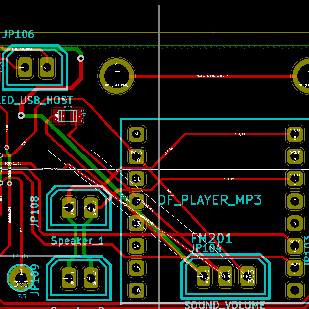

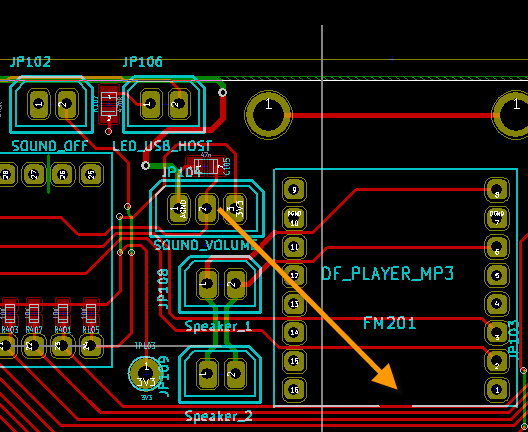

KiCadSuperman schrieb:
> Ja, ich stehe dazu, das die Verschiebung von Bauteilen mit angehefteten
> Leiterbahnen in den allermeisten
> Fällen nichts bringt und zwar aus  besagten Gründen siehe oben.
> (Scheise hin oder her ;-)
Ich möchte meine Ausage mal mit 2 Bildern unterfüttern.
Da soll mir keiner kommen und sagen, dass eine Neuverlegung der
Leitungen schlechter wäre.
Ich kann auch den Wunsch von Bernd nicht nachvollziehen
ganze Blöcke im diesen Stiel zu verschieben.
Ich sehe keinen Vorteil.
Ich wiederhole mich ungern. Für dich mach ich mal ne Ausnahme
Gu. F. schrieb:
> Wenn ich also zwischen DDR-RAM und Controller 5mm mehr Platz brauche muß
> ich 84 Leitungen neu verlegen???
Was willst du denn mit dem popeligen 4-pol Stecker beweisen?
Mach das Mal mit einem TQFP94 (auf Top und Bottom verdrahtet) o.ä., dann
kannst du vlt. mitreden.
Ich bin jedenfalls hier raus.

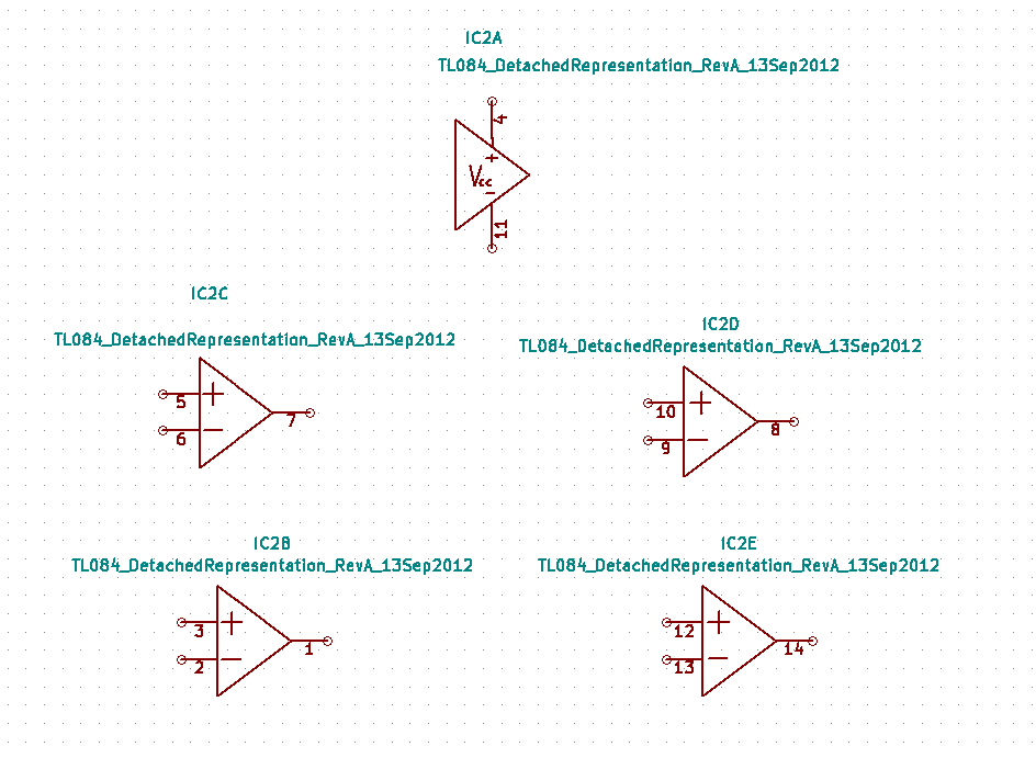

Manche Bauteile sind reich an Pins, so daß sie aus Platzgründen im
Schematic besser durch mehrere Symbole dargestellt werden. Bei Eagle
kann man diese Symbole bei Bedarf auf verschiedenen Seiten des
Schematics haben.
Auch klar soweit? OK.

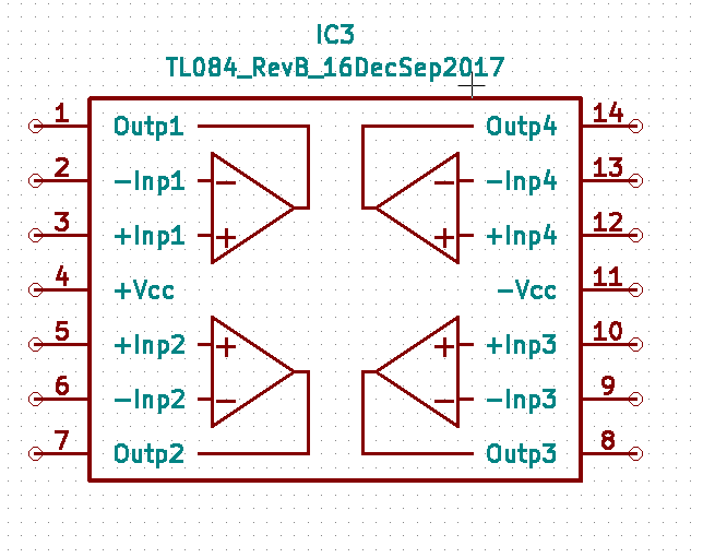

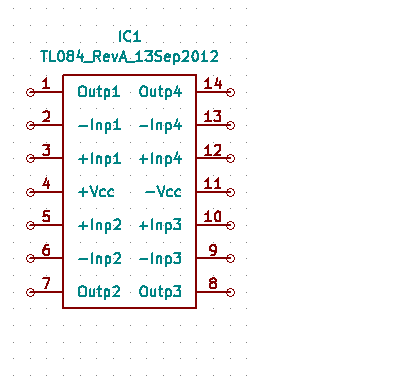

Was mich mittlerweile richtig nervt ist, daß der Horizont vieler
Mitdiskutierer hier nicht hinausgeht über Widerstände und Kondensatoren
- und ständig die immer wiederkehrende Leier von "Footprint zum Symbol
zuordnen".
Diese Leute scheinen mir in ihren Ansichten über Schematics etwa so
orientiert zu sein, wie vor gefühlten 100 Jahren die Bilder im Elektor:
als Symbol für den 7400 ein Kästchen mit links und rechts je 7 Kullern
zum Anschließen von Leitungen, also keine funktionalen Symbole, sondern
eine Art Footprint-Darstellung.
Was regst du dich auf  - das geht doch in KiCad - siehe Bild 2"
Das heißt aber noch lange nicht dass andere das genauso machen müssen
wie du und schon gleich dreimal nicht ich.

Mit dem Vierfach-OpV hast du ja genau ins Schwarze getroffen. Das ist
exakt dasselbe wie beim 7400. Der Schaltkreis hat 4 Elemente (4 OpV's
oder 4 NAND's und dazu ein Versorgungs-Element) und dafür braucht man
eben viermal das gleiche Symbol und ein Versorgungs-Symbol. Und all
diese Symbole sollen frei an verschiedenen Stellen des Schematic
verwendbar sein.
Genau DESHALB geht so eine Zuordnung nur von einem Bauteil aus zu
machen. Also ein Bauteil, das 0 oder 1 oder N Symbole haben kann.
Nicht umgekehrt.

Ich bin immer noch der Meinung, dass das eine monolitische Darstellung
von Symbolen dicht am Footprint für sehr kleine Schaltungen, Bausätze,
Schnittstellen- und Anpassungskarten und dergleichen die bessere Lösung
ist.
Mit zunehmender Komplexität der Schaltung kippt das ganze natürlich, und
eine aufgelöste Darstellung von Symbolen wird dann sinnvoller.
Ich habe nie behauptet, das eine der Lösungen für alle Fälle die beste
ist. ;O) Es sollten beide Möglichkeiten existieren, aus denen man dann
je nach Situation wählen kann.

Einmal ist ein vierfach OP-Amp eben ein Rechteck mit 14 Anschlüssen
entsprechend dem Pinning, und einmal eben eine aufgelöste Darstellung
mit vier einzel Op_amps mit drei Anschlüssen plus einmal was mit zwei
Anschlüssen für die Versorgung.
> Wenn ich eine Schaltung mit OPV habe, dann will ich die auch als solche
> erkennen und nicht erst an einem Rechteck mit Beinchen abzählen müssen,
> wo Eingang und wo Ausgang ist und welcher zu welchem OPV gehört.
Dein gutes Recht. Wenn ich am Rechner sitze und einen Schaltplan lese,
will ich das genauso wie Du. Wenn ich aber im Service auf einer Leiter
stehe und Löte, hätte ich gerne was, wo ich direkt am Schaltplan das
Pinning sehe, OHNE weitere Literatur zu Rate zu ziehen. ;O)
Es spricht nichts dagegen, wahlweise das eine oder andere zu
verwenden.*)

Diese Möglichkeit bietet grundsätzlich jedes Programm, das ich bisher
kennengelernt habe. Das mache ich Grundsätzlich so. Aber ich kenne eben
auch viele Firmen, die das weglassen. Besonders wenn der Schaltplan über
Gebühr verkleinert wurde, und solche Nummern nicht mehr vernünftig zu
lesen wären.
Eine Darstellung entsprechend dem Footprint ist bis ca. einem 16 pinner
schon sinnvoll. Bedenke auch verschmutzte Schaltpläne.
Ausserdem geht es viel schneller, wenn ich "intuitiv" von der Pin
Position im Schaltplan auf die im Layout schliessen kan.
Karl schrieb:
> Alternativ habe ich im Service zu den Schaltplänen auch das Layout dazu.
Das wollen viele nicht herausgeben, und bei mehr als zwei Lagen ist es
auch krampfig. Ein Bestückungsplan ist aber schon mal ganz nett.

> Anstelle von 4 OpV-Symbolen hatten die Schaltungs-Zeichner
> damals einen symbolischen Schaltkreis gezeichnet, also ein
> längliches Kästchen mit ner Delle auf der Oberseite, dann
> links und rechts soviele Kringel dran, wie Anschlüsse waren
> und (wenn sie gut drauf waren) die 4 OpV's innerhalb des
> Kästchens gezeichnet.
> Damit konnten sie die OpV-Symbole eben NICHT frei in der
> Schaltung plazieren, [...]
Jaja... ich habe verstanden, wovon Du sprichst -- mir ist
nur nicht klar, wieso Du mir dieselbe Denkweise unterstellst.
> Aus dieser Art des Denkens kam vermutlich die Idee von
> einem Symbol, das einen Footprint hatte (ich sag dazu:
> einen Footprint nicht hatte, sondern darstellen sollte).

Die Folge aus dieser Sichtweise ist beispielsweise, dass
Bauteile sowohl Symbole für aufgelöste wie auch solche
für zusammengefasste Darstellung mitbringen können. Da im
Schaltplan (Datenstruktur = Bedeutung 3) nicht das Bauteil,
sondern nur ein VERWEIS auf die Stücklistenposition steht,
über die die Symbol-Information beschafft wird, kostet es
nur einen Mausklick, den gesamten Schaltplan von der
kompakten in die aufgelöste Darstellung zu überführen, oder
auch alle Ami-Symbole durch DIN-Symbole zu ersetzen.
> ist.
Und wenn du nun deinen Gedanken bis zum Ende denkst, dann mußt du eine
Grenze einziehen zwischen einfachen Schaltungen und komplexen
Schaltungen - und zwar mit unterschiedlichen Symbolen.
Was soll das?
Nun, du hast dafür weiter oben ja schon genug Haue gekriegt.
Also eines ist klar: Schematics sollen den Sinn der real existierenden
Schaltung auf logischer Ebene darstellen. Für die Darstellung der
physischen Anordnung dienen die Betückungspläne. Mit anderen Worten: Was
du dargelegt hast, ist wirklich ziemlich zurückstehend. Nenne Andere
deswegen nicht arrogant, sie haben Recht.
> mußt du eine Grenze einziehen zwischen einfachen Schaltungen
> und komplexen Schaltungen - und zwar mit unterschiedlichen
> Symbolen.
> Was soll das?
Gegenfrage: Was wäre daran schlimm?
Das jeder die Grenze etwas anders zieht, spielt doch keine
große Rolle. Jede vernünftige Software sollte doch unter-
schiedliche Vorlieben und Arbeitsweisen unterstützen.
> Schematics sollen den Sinn der real existierenden Schaltung
Sicher. Ich sehe das tendenziell auch so wie Du -- aber
müssen wir daraus einen "antagonistischen Widerspruch" zu
Bernds Meinung konstruieren?

 Achselzuck
Ich sehe da jetzt irgendwie kein Problem.
Im Anhang ist als TL084_Monolitisch.png, TL084_Aufgeloest.png und
TL084_Monolitisch_RevB.png jeweils ein Beispiel für ein und denselben
TL084.
Wenn der Schaltplan locker auf DIN A4 oder Din A5 passt (also ohne dass
das Blatt voll ist), würde ich die monolitische Darstellung wählen. Für
alles, was größer ist, oder die Verwendung des TL084 über mehrere
hierarchische Seiten streut, die aufgelöste Darstellung.
Hab ich nix von gemerkt. ;O)
Soviel zur Theorie. Aber praktisch ist es halt doch, wenn man
gelegentlich beides mischen kann. Sei mal ein wenig pragmatischer. ;O)
Aber eben praktisch.
> Nenne Andere deswegen nicht arrogant, sie haben Recht.
Doch. Weil sie ignorieren, dass es nicht immer und überall angebracht
ist, der Theorie wie einer Ideologie zu folgen. ;O)
So etwas könnte man auch "Verhältnissmäßigkeit der Mittel" nennen, wen
Du es theoretisch magst.
Viele Hersteller kleinerer Boards oder auch von Bausätzen haben kein
Problem damit, mal das eine und mal das andere zu wählen, je nachdem wie
es passt.

Nachtrag:
> TL084.
Und nun der vergessene Anhang.
