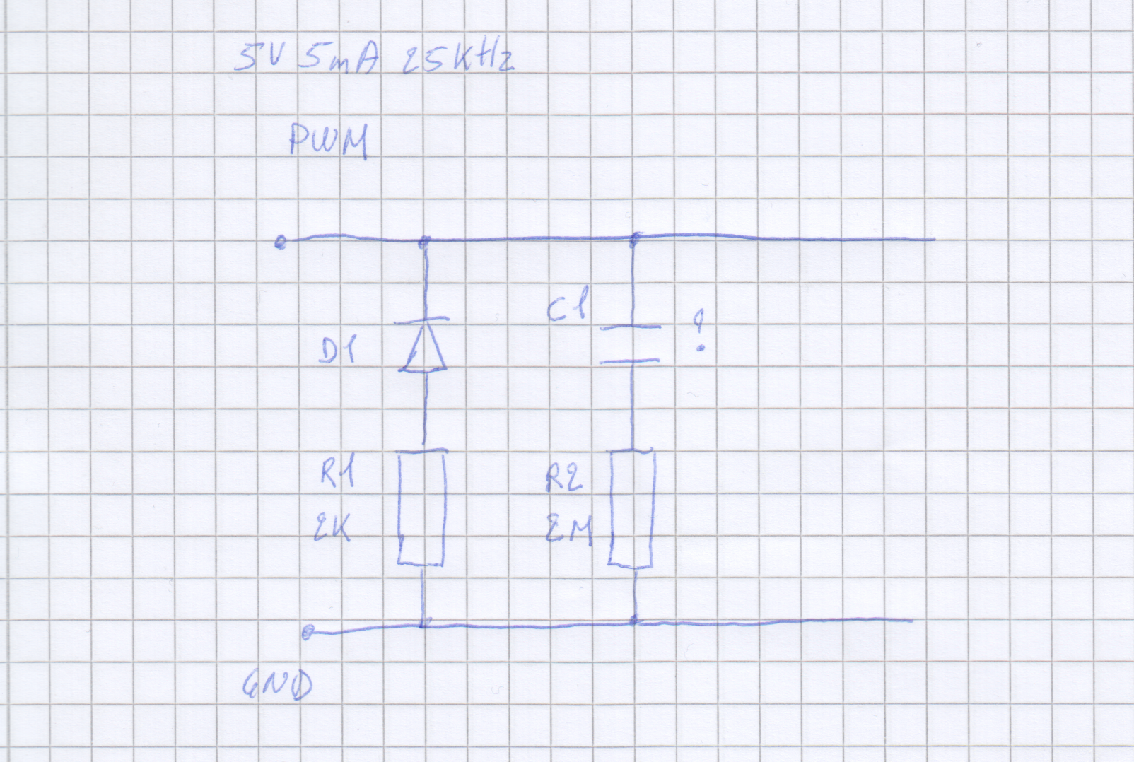

Hallo Zusammen, ich bin neu hier, mein neues Projekt ist:
Computer-PWM 2-4 in 1
Zweck des Projektes ist zwei (minimum) bis vier Computer-PWMs auf nur
ein Ausgang mit der Mittelwert der Eingänge zu belegen. Wie der Ausgang
auf die verschieden "Verbraucher" verteil ist kein Problem für mich.
Erklärung: In ein Computer gibt mehrere PWM-Signale z.B. Hauptprozessor
& Grafikkarte, bei einer Wasserkühlung aber nur eine Pumpe (in der
Regel) die seriell die Bauteile (CPU & GPU) mit Kühlwasser versorgt. Das
Problem wird heute mit "Zero-Fan"-Grafikkarte noch verstärkt und zwingt
zur Bildung ein eigenständiges Kreislauf für die (GPU).
Ziel: Ein ("zum verteilen" bzw. an die Wasserpumpe) PWM-Signal das
Minimum 30% "output" hat aber in alle andere Fälle den Mittelwert von
PWM-1, PWM-2, etc. hat. Hier der Link zur PWM-Specs.:
http://formfactors.org/developer/specs/REV1_2_Public.pdf
und hier die PWM-Input-Specs:
PWM Control Input Signal / The following requirements are measured at
the PWM (control) pin of the fan cable connector:
PWM Frequency: Target frequency 25 kHz, acceptable operational range 21
kHz to 28 kHz
Maximum voltage for logic low: VIL = 0.8 V
Absolute maximum current sourced: Imax = 5 mA (short circuit current)
Absolute maximum voltage level: VMax = 5.25 V (open circuit voltage)
Präzisierung: T = 40 µs (25 KHz) = t1 + t2 = T-ein + T-aus. Gesucht sind
Mittelwerte von alle t1 und t2 bzw. von T-ein und T-aus
Ein andere "Problem" stellt (für mich) die
Ablese-Geschwindigkeit/Auflösung, 1 MHz (=1µs) oder 2 MHz (=500ns)?
Ich bitte um Entschuldigung wenn das Thema schon behandel worden ist
(habe nur das gefunden:
https://www.mikrocontroller.net/articles/Pulsweitenmodulation) und
vielen Dank im Voraus für jegliche Hilfe.
MfG
Eine Herangehensweise: Wandle die PWM-Signale in analoge Signale
(Spannung) um, addiere die Spannungen und erzeuge daraus Dein
gewünschtes neues PWM-Signal.
PWM-Signale in analoge Signale umzuwandeln ist kein Hexenwerk, sondern
wird oft bei µCs angewandt, die keinen DAC haben, um einen DAC zu
simulieren.
https://www.allaboutcircuits.com/technical-articles/turn-your-pwm-into-a-dac/
Die Spannungen können mit einem OpAmp addiert werden:
https://www.elektronik-kompendium.de/sites/slt/0210152.htm
Daraus wiederum lässt sich mit einem NE555 eine PWM erzeugen:
http://www.falstad.com/circuit/e-555pulsemod.html
Fertig. Kein µC nötig.

von Tony A. (terence)
Vielen Dank (rufus), es sieht garnicht schlecht aus.
Nun der RC-Pass scheint die beste Lösung zu sein (laut gelinkte Artikel)
wobei ob ich ein Kondensator für 6 ct. kaufen oder ein IC für 70 ct.
macht auf den viel teuere Transport garnichts aus, aber bei der
Schaltung und Dimensionierung (des RC) da... Siehe RC-Bild. Nun anstatt
R2 würde ich sogar ein D2 einsetzen.
Was mir aber am meistens Kopfschmerzen bereitet ist aber der 'OpAmp' der
im 'Unglücksfall' tatsächlich als Addirer wirkt und da habe ich eine
Pumpe die mit 5700 RPM läuft, außerdem brauche ich die 1.575V (=30% von
max 5,25V) die garantiert werden müssen. Das entsprechen ca. 4V an Pumpe
und Lüfter (manche Lüfter starten mit 3,9v erst) und ist 30% von 12V.
Außerdem da der 'OpAmp' auch als DAC verwenden kann brauche ich den
RC-Pass garnicht, oder? Ein IC mit (sagen wir mal) 4-8 OPAmps drauf und
fertig.
Nun, da ich die Kurzschlüßfestigkeit garantieren muss (möchte keine
Späße mit der Motherboard machen) und die Umkehrströme/Spannungen am
Eingang des OP kappen muss (z.B. durch Dioden mit eigene Spannungsabfall
um die 1V)... scheint mir die Analoge-Lösung ein bisschen wackelig.
Anders wäre mit ein Digitales-Baustein mit hochohmige Eingang und 24 Bit
das die Verbraucher-Spannung (12V für Pumpe und Radiator-Lüfter) in
0,5V/Stepp mich (bzw. automatisch) erhöhen lässt. Dazu kommt die gängige
Toleranz von 20% der Wiederstände und Kondensatoren bzw.
Analoge-Bausteine dass bei 8 Bit 1,6=2 Bit ausmacht und bei 24 Bit
gleich 4,8=5 Bit ausmacht.
Es will keine Kritik an Niemanden sein und ich glaube das den Vorschlag
schon seine Berechtigung hat, nun bin ich überzeugt das anders gehen
muss und würde sogar eine galvanische Trennung (z.B. durch Optokoppler)
zwischen PWM und weitere Signalbearbeitung um sicher zu gehen das das
MainBoard kein Schaden hinzugefügt wird.
Wenn man die 25 KHz in 24 Bit teilen will kommt man auf eine
Abtastfrequenz von 600 KHz d.h. eine Zählung jede 1,6 Period µs.
Im Grund genommen ein TTL/UART-Zähler 24 Bit mit 1MHz Takt wäre am
bestens.
Hat jemand eine Idee wie am besten machen kann?
Hallo maveric00,
da hast du absolut recht wegen µC (64 Pins, Assembler+ Programmierung,
Kosten, Aufwand), die Späße mit der Sync mache ich auch nicht allerdings
wäre auch eine 'dedicated solution' und da ich bis Ende des Jahres zwei
PC und ein Server aufbauen muss... brauche eine Standard-Lösung.
Soweit ich verstanden habe (danke dir, nach deine Erklärung) die
Zeit-Länge des High-Signals innerhalb der 40 µs (25 kHz die von 21 bis
28 schwanken können) bestimmt den Wert des PWM (die Höhe der Spannung
unten der die Lüfter und Pumpe laufen sollen).
Auflösung: Da gibt der IC: http://www.linear.com/purchase/LTC2645 in 8,
10 und 12 Bit für 4,65 $. Diesen IC hat 4 PWM-Eingänge und 4
DAC-Ausgänge und bearbeitet PWMs von 30 Hz bis 100 kHz (der Swiss-Knife
das ich gesucht habe). Was an Genauigkeit angeht, hier wird empfohlen
ein 4-Fache 'CMOS-Buffer'. Das muss ich suchen oder kannst du mir ein
Tipp geben?
Meine Frau wird bestimmt Nichts einstellen an Ihren PC ganz zu schweigen
von nachregeln, sie spielt oft aber regelt nicht mal die Lautstärke und
die Indirekte-Messung des Wassers (mit Temperatur-Wiederstand) ist zu
langsam bzw. zu weit hinten (nicht direkt an CPU, GPU), für den Preis
von nur ein solche Sensor muss ich viel mehr ausgeben (min. 30 €) als
für die gesamte Schaltung und ist auch zu riskant.
Nun an diesem Punkt habe ich 4*PWM-Wert-Analog und jetzt muss ich immer
den höchste Wert auspicken. Wie mache ich das am bestens?
Ob den 'CMOS-Buffer' überhaupt brauche... bin mir auch nicht ganz
sicher.
Schöne Grüßen und Danke dir vielmals für deinen schon gegebene
Antworten.
von Martin L. (maveric00)
zu den anderen Sachen fällt mir momentan nichts ein, aber hierzu:
Das die Temperaturmessung "ganz hinten" erfolgt ist im Fall der
Wasserkühlung nicht schlimm, da Wasser eine recht hohe Wärmekapazität
hat: Wenn Du in Deinem System 0,5 L Wasser hast (mit
Ausgleichsbehälter), dann erwärmt sich das Wasser bei einem
Standard-Computer (~500W) mit rund 1°C alle 4 Sekunden.
Da die Kühlleistung "vorne" nur von der Temperaturdifferenz zwischen
Chip und Wasser abhängt, verringert sie sich selbst dann nicht
nennenswert, wenn die Kühlung "hinten" 10 Sekunden verzögert erfolgen
würde, im Gegensatz zu einem Luftkühler, bei dem nach 10 Sekunden
Lüfterstillstand eventuell der Chip schon gestorben ist.
Auch sind 30 Euro viel zu viel für nur den Sensor; die komplette
Lüftersteuerung kann z.B. mit diesem Bausatz erfolgen:
https://www.pollin.de/p/bausatz-pc-lueftersteuerung-810243
Da ist dann für 6,95€ alles 'drin (nur eventuell ein kleiner Kühlkörper
an T2, wenn mehrere Lüfter angeschlossen werden sollen).
Wichtig bei diesem Ansatz ist halt, dass der Durchfluss auf einen
festen, ausreichenden Wert eingestellt wird. Das sollte aber kein
Problem sein, da sowohl die Leistungsaufnahme als auch vor allem die
Lautstärke der Wasserpumpe vernachlässigbar sein sollten.
Schöne Grüße,
