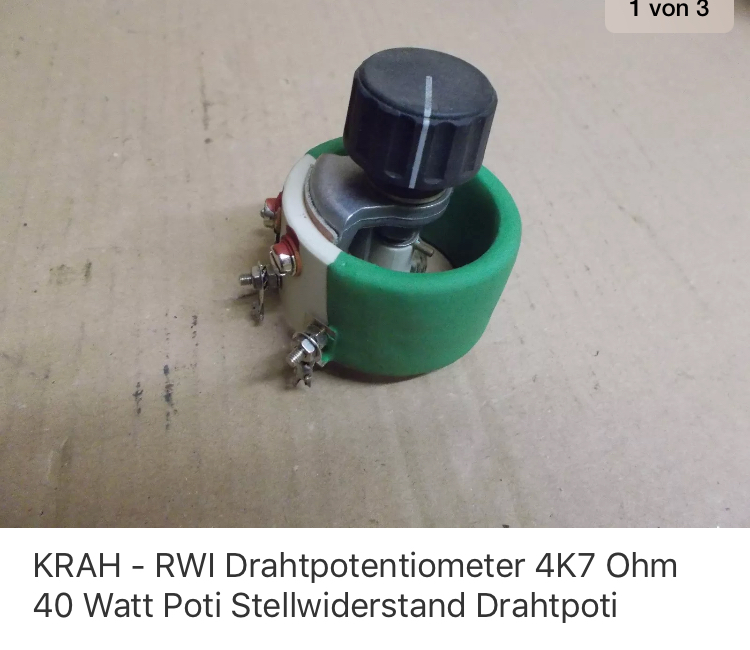

von Thomas K. (ek13)
Schau mal bei eBay nach Drahtpotentiometer. Ab 30Watt
Die Leistung berechnet sich mit P=U*I
Ein Foto als Beispiel
Zum einfachen experimentieren würde ich mir ein paar verschiedene dieser
Teile besorgen.

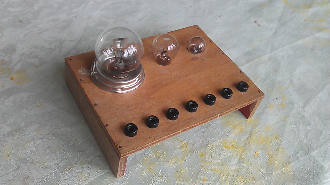

von Verlustleistungsphobiker (Gast)
> Mein Elektronikwissen befindet sich leider noch immeer am Anfang.
Verschiedene Glühlampen aus dem PKW haben sich bei mir für solche
Einsätze gut bewährt. Einzeln bis 12..14V, doppelt in Serie bis 24..28V
(wenige Sekunden gehen 30V auch, verkürzt hält deren Lebensdauer).
Für höhere Stromwerte halt mehrere parallelschalten.
Anders als Widerstände verhalten sich Glühlampen nicht linear was I~U
angeht: für diese Anwendung wirkt dies aber fast wie eine
Konstantstromregelung.
von Manfred (Gast)
Alex G. schrieb:
> Also brauche ich ein Potentiometer das zwischen 1 Ohm und 3KOhm geht?
Das wird nicht lange Freude bereiten, da die zulässige Leistung des
Potis mit abnehmendem Widerstand geringer wird.
Bei 30V und 1A sind 30 Watt fällig, die dann aber bei 3k/30Ohm auf einem
Hundertstel der Gesamtlänge des Stellwiderstandes anfallen - ein
200W-Drehwiderstand könnte das überleben.

von Stephan (Gast)
Bei meinem Exemplar muss ich so alle 10J eine verschmorte Funzel
tauschen. Bisher etwa 3x, was das Alter des Teils bestimmbar macht :-)
73 de Stephan HB9ocq
