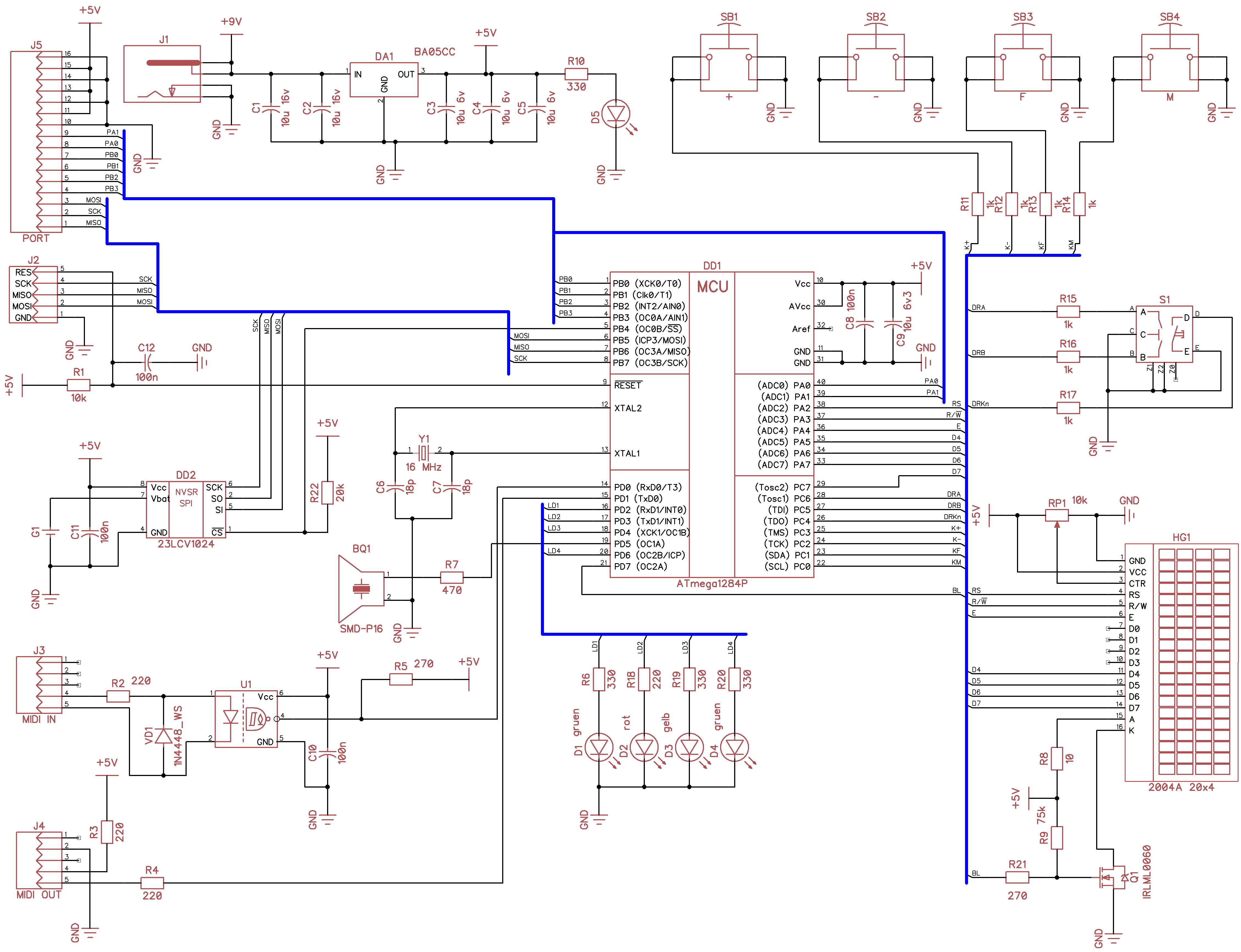

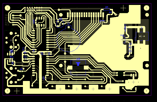

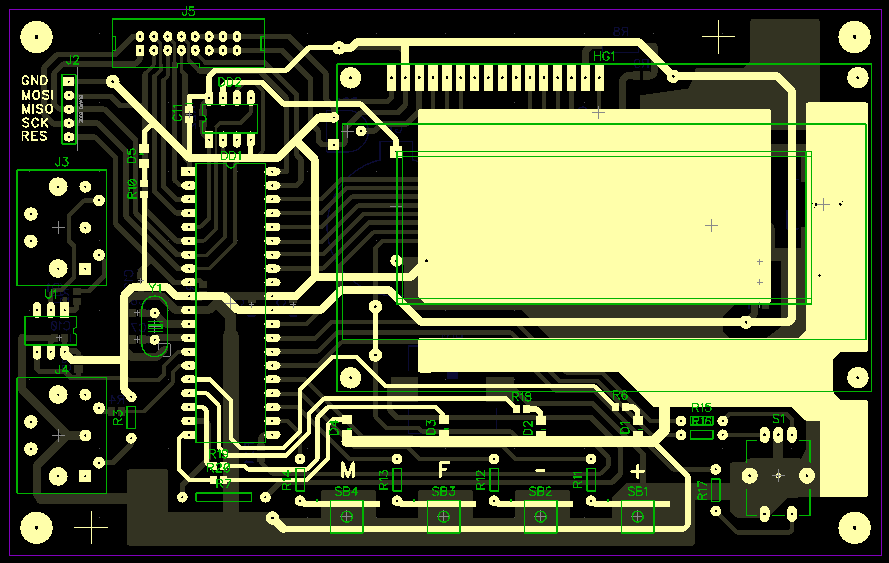

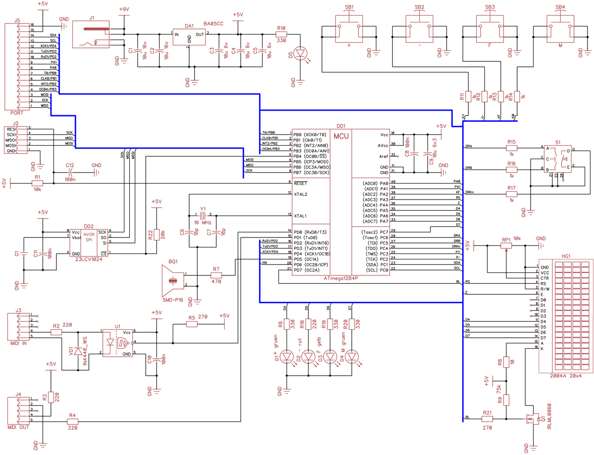

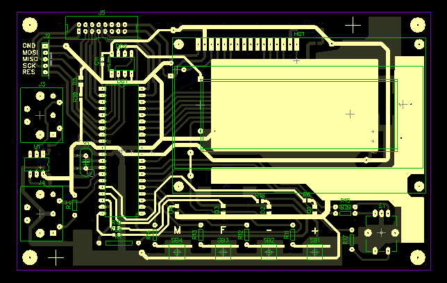

Ich habe mir eine universelle Variante gemacht, wo ich alle Pins so
legen kann, wie das für die Platte bequemer ist.
Da LCD sowieso sehr langsam ist, macht das kaum noch Nachteile für
Geschwindigkeit. Dafür viel mehr Flexibilität, als alles auf einem Port
zu halten.
MK hat viele Funktionen, die mit bestimmten Pins fest verbunden sind. So
kann man für LCD einfach nehmen, was übrig bleibt.
>> Auch das ist beim LCD-Keypad-shield
Ich mache gewöhnlich eine eigene Platte. Das geht recht schnell mit
DipTrace und LED-UV (selbst gemacht).
das auf dem Bild habe ich jetzt.

Stephan schrieb:
> Wenn Du generell mit ISR und Puffer arbeitest, kannst Du den R/W vom
> Display auf GND legen.
Danke, schon gemacht. Nur habe ich keine Lust, diese schon fertige
Platte zu ändern. Deshalb bekommt R/~W schon bei INIT 0 und so auch
bleibt.
Für die Zukunft mache ich diese Dummheit nicht mehr. Aber ich sollte
auch das ausprobieren :)

Ich habe für weitere Entwicklung doch etwas geändert. Unschön, mit
Drähtchen, aber AVR habe ich fest gelötet. Deshalb möchte ich schon
solange umprogrammieren, wie es noch geht, vor dem ich eine andere
Platte mache (10 000 mal ja von Atmel versprochen).
Nun sind LED mit Data von LCD gemeinsam, da kein Lesen von LCD mehr
vorgesehen ist. Ich hoffe, kurze Unregelmäßigkeiten während
Datenaustausch werden auf LED kaum sichtbar.
Auch Erweiterungsbuchse bekommt etwas mehr Leitungen, so daß für +5 Volt
und Grund nur je eine Leitung bleibt - hoffentlich bringt das kein
Problem, es werden keine stromhungrige Erweiterungsplatten benutzt.
Da Programmodule von Anfang an mit beliebigen Ports für Tasten usw.
gedacht sind, wird nur minimale Programmkorrektur gebraucht.
