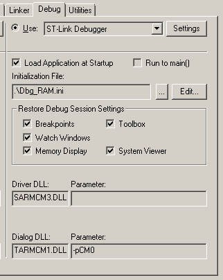

Dass das Stepping nicht funktioniert hat. Also nur die Ansicht vom
Debugger zu sehen war aber nix passiert ist, wenn man die Buttons
betätigt hat.
> Kontrollier mal, dass die passenden *.dll in den Debugoptionen
> stehen.
Danke für den Screenshot. Irgendwie war "Load Applications at Startup"
ausgehakt. Wozu auch immer es den Haken überhaupt gibt... Hauptsache es
geht jetzt. Danke!
