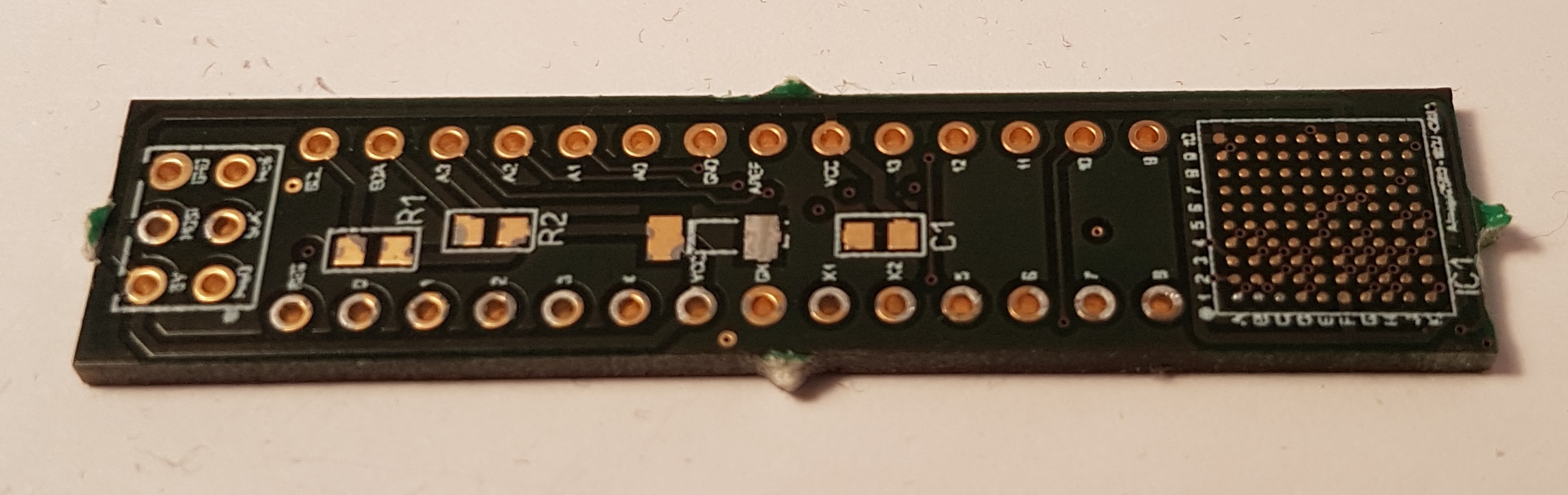

von Turgut T. (tft)
Hallo.
ich habe mal sowas hier gemacht.
Dazu brauchte es eine Lötpasten Schablone. Das ist so verdammt klein
..... da braucht es eine mikro kanüle.
von Thomas K. (ek13)
Turgut T. schrieb:
> Hallo.
Geil;-)
wieviel Lagen hat die LP?

von Turgut T. (tft)
@Thomas K
das sind 4 Lagen. Leiterbahn breite 0.15 mm , aber ich habe das
natürlich nicht selber geätzt .... obwohl die Ausgedruckte Variante und
ersten Versuche funktionierten. Aber das war mit 2 Layern. Aus
Platzgründen musste ich 4 Lagen machen. Und das kann man nicht selber
machen.
Gruss Temucin alias TFT

von Richard B. (r71)
Gibt es noch ein Foto (wenns fertig ist vielleicht)?
Womit geroutet?
