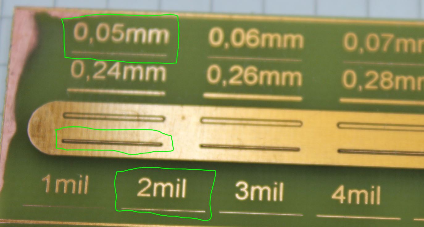

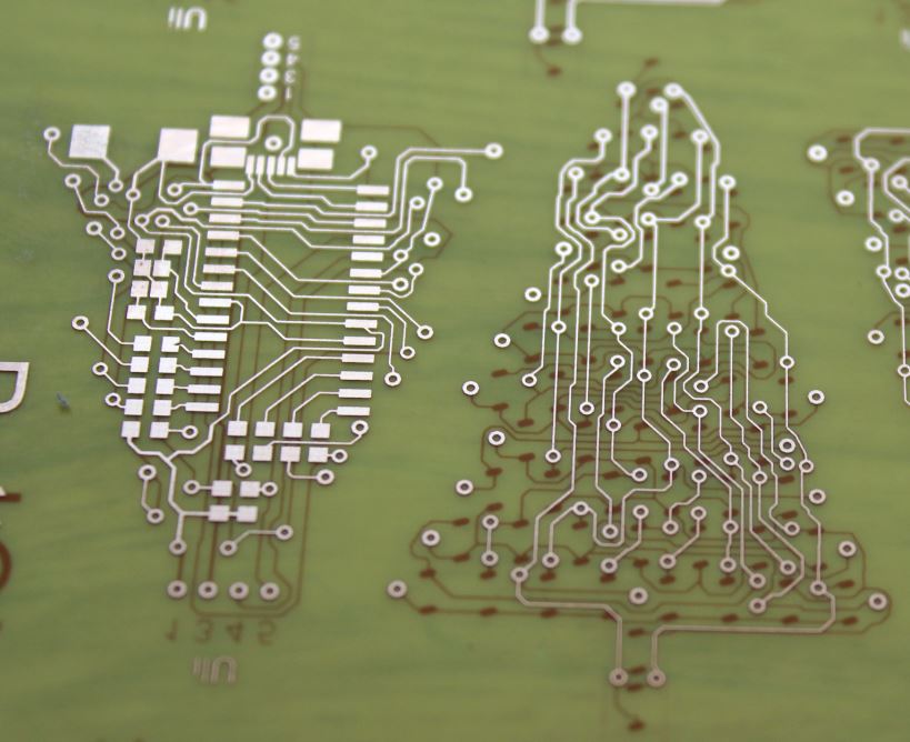

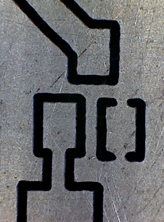

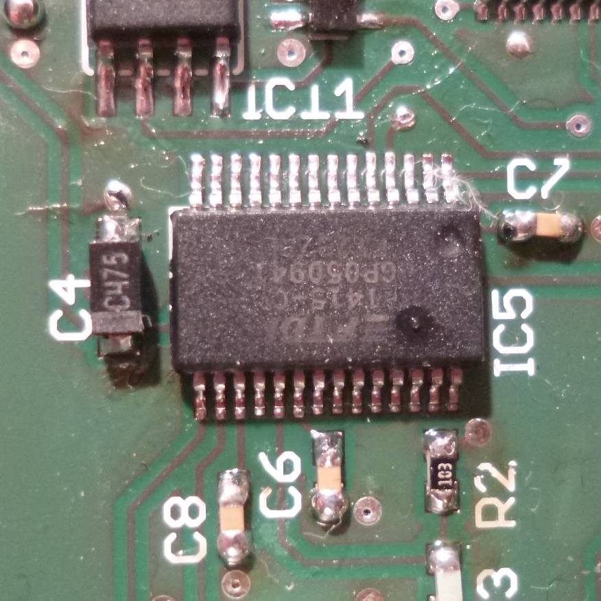

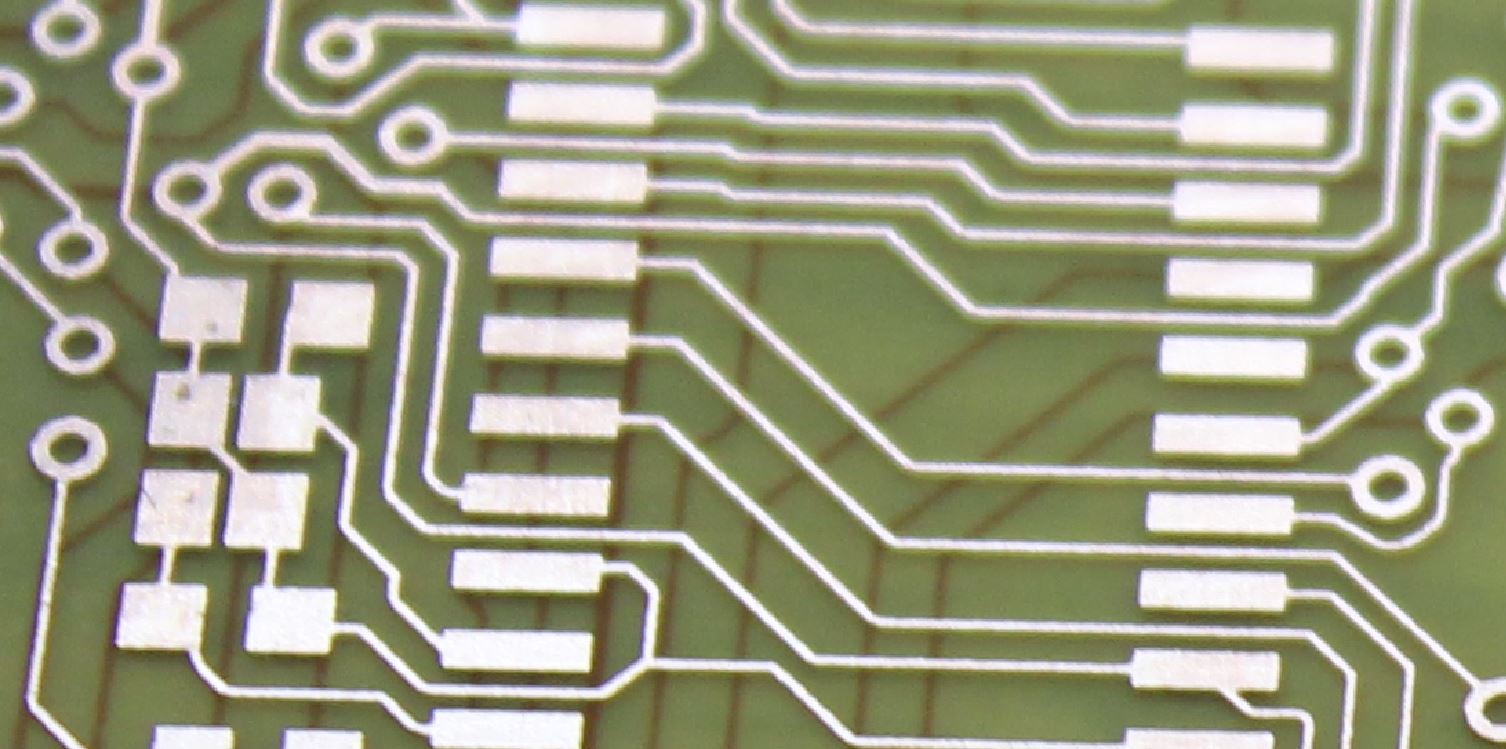

Hallo Leute,
Ich habe mich ein wenig mit der Herstellung von Platinen beschäftigt,
die
a.) von Amateuren hergestellt werden können
b.) Eine gewisse Feinheit der Leiterbahnen aufweisen, um zumindest
LQFP48/64 und SSOP28 (mit meinem Freund FT232RT) zu beherrschen, mit
Leiterbahnen um so 0,1 bis 0,2mm und Leiterbahnabständen von ca. 0,2 mm
Um es vorwegzunehmen, einige Prozessschritte sind nichts für Anfänger
und erfordern einiges an Routine und Erfahrung.
Meine Werkzeuge:
a. CAD Programm Eagle oder Target3001, wie gesagt, mit
Leiterbahnzeichnungen bis 0,1mm. Beide Programme sind teilweise gratis
im dem Internet verfügbar.
b. Drucker HP Officejet6100, Avery Overheadfolien für Inkjet,
Parametereinstellung: beste Qualität, Photodruck.  (Ein guter Laserjet
wäre noch idealer, aber mit genannten Inkjet erreiche ich die gewünschte
Qualität )
Entscheidend ist beim Drucker die Auflösung (1200dpi Minimum) und eine
hochqualitative Transparentfolie, die Zerlaufen der Tinte und ein
Abwischen verhindert.
Die bedruckte Folie sollte man ca. 3-4 Stunden trocknen lassen, bevor
man belichtet. Interessanterweise ist in Kombination mit dem UV
Belichter die Qualität der schwarzen Deckung (Transparenz der schwarzen
Farbe) eher unkritisch.
c. UV Belichter:  Meiner Meinung nach ist der UV Belichter das
wesentlichste Werkzeug im ganzen Prozess. Eigentlich hat kein Produkt,
das am Markt für Amateure erschwinglich verfügbar ist, die geforderte
Genauigkeit (soweit ich recherchiert habe). Nach einigen misslungenen
Versuchen baute ich mir meinen eigenen UV-Belichter. Eigentlich recht
simpel, man nimmt UV LEDS (405nm spectrum) mit kleiner Leistung (5mm
LED, ca. 20mA) und baut eine Matrix aus LEDs, so ca. 1xLED pro cm2.
Kostet ca. EUR 50 inkl. Material und LEDs, sind so ca. 500LEDs für
A4-Grösse.
Das PCB wird aus ca. 7cm Entfernung belichtet. Bei Verwendung einer
üblichen Glasplatte (3mm Stärke) als Beschwerung des PC Boards und der
oben genannten Transparentfolie sind Belichtungszeiten zwischen 45-55
Sekunden optimal. (45 Sekunden bei 0,1mm Leiterbahnen, 55Sekunden ab
0,3mm Leiterbahnstärke)
d. Plattenmaterial:  Ich verwende Bungard photobeschichtete Platten, mit
0,35Mycrometer CU. Ich verwendete auch no-name Material, hatte aber nur
schlechte Erfahrungen damit gemacht.  Daher: Bitte Qualitätsware
verwenden, ohne dem geht's nicht.

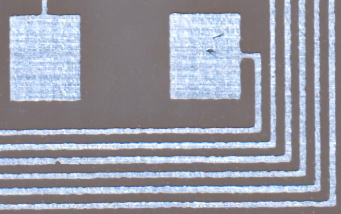

e. Entwickler: Übliches NaOH, jedoch experimentiere ich damit, mit
sowenig wie möglich NaOH zu starten, im Falle einer Minderkonzentration
gebe ich noch NaOH (aber bereits in Wasser gelöst, keine Kristalle
direkt) im Bedarfsfall dazu.
Meiner Erfahrung nach ist es am besten, wenn das PCB nach ca. 20-30
Sekunden die Konturen der Leiterbahnen sichtbar werden. Wesentlich ist
auch, den gelösten Lack gut vom PCB zu entfernen, da der Lack sehr gerne
am PCB haftet und zur Überraschung nach dem Ätzen einige kleine
Kupferpunkte zurück bleiben, wo eigentlich kein Kupfer sein sollte.
Ich reinige vorsichtig im Entwicklerbad mit einem Pinsel, und lasse das
PCB so ca. 1,5 Minuten im Bad.  Danach gut mit Wasser spülen, nicht
wischen, keine Fingerprints.......
f. Ätzen:  Ich verzichte auf all die netten Maschinchen, und verwende
simples Eisen-3-Chlorid, eine 40% Lösung von Conrad. Ich schüttle den
Plastikbehälter manuell, und das Ding braucht so seine 20-25 Minuten.
Die Temperatur des Eisenchlorids ist unkritisch, hab es auch schon mit
10C erfolgreich versucht.  Versuche mit anderen Ätzmitteln (speziell
Natriumpersulfat) waren nicht gut, das die Ätzmittel zu aggressiv
reagierten und meine dünnen Leiterbahnen auffraßen.
Wichtig ist, dass mit EIsen3Chlorid der Ätzvorgang schön langsam
abläuft, und man das PCB nicht zu früh aus dem Ätzbad rausnimmt. Ich
machte die beste Erfahrung, wenn ich das zu ätzende PCB noch so 5-7
Minuten im Ätzbad lasse, nachdem ich keine sichtbare zu ätzende
Kupferfläche mehr sehe.
Ich habe festgestellt, dass bei sehr engen Leiterbahnabständen die
Kupferfläche zwischen diesen Leiterbahnen nur sehr langsam weggeätzt
wird, und man sieht diese Detais nicht wirklich. Daher: PCB länger im
Bad lassen, und keine Angst, der Photolack widersteht längerem Ätzen.
Bohren:  Üblicherweise sind bei dünnen Leiterbahnen auch die Bohrlöcher
relativ klein, und vor Allem exakt zu setzen. Da ist mit einer
Standard-Bohrmaschine nichts zu wollen. Ich besitze eine kleine
Miniaturbohrmaschine, gut geeignet für Bohrer von 0,5mm bis 4mm.
Entscheidend ist, dass die Bohrmaschine kein Lagerspiel aufweist, sonst
brechen Bohrer und Leiterbahnen und die ganze Arbeit wird kaputtgemacht.
Vias:  Ich bin kein Freund von VIAS, daher wird ein Stück Draht
durchgelötet, falls ich VIAS brauche.
Lötstopplack:  Verwende ich nicht, da es eigentlich sinnlos ist. Ich
verzinne die Leiterbahnen, dadurch werden dünne Bahnen stabiler (bei
Haarrissen des Kupfers wird automatisch mit Zinn überbrückt) und Lötzinn
wirkt korossionshemmend. Der grüne Lack ist eigentlich gleichzusetzen
mit Ralleystreifen am Auto, sinnlos aber geil.
Das Lötzinn auf den Kupferbahnen ist auch gleichzeitig Hilfe zum Löten
der SMDs, speziell der ICs mit den 0,2mm Beinchen.
Reinigen:  Das Verzinnen beansprucht relativ viel Flussmittel, dass man
am besten mit Spiritus entfernt. Achtung: Verbleibendes Flussmittel
führt zur Korrosion, und leider oft auch zu Kurzschlüssen, da feiner
Metallstaub und Überreste des Lötens am verbleibenden Flussmittel haften
bleibt.
Löten:  Naja, die ICs mit den kleinen Beinchen können sehr wohl mit dem
üblichen Lötkolben vorgenommen werden, jedoch braucht man da schon
einiges an Übung, um nicht den IC, die Leiterbahnen oder sonst was zu
ruinieren oder nur Kurzschlüsse zu löten.
Jeder IC sollte mit der Lupe nachkontrolliert werden, meiner Erfahrung
nach sind an einem TQFT48 so 10 Pins nachzuarbeiten, obwohl alles ohne
Lupe gut aussieht. Auch elektrisch muss nachgemessen werden
(Kurzschlüsse)
Soweit meine Erfahrung mit der Herstellung dünner Leiterbahnen.
Nochmals: Falls Sie Anfänger sind, lassen Sie es. Ohne Übung und
Erfahrung geht's nicht, auch ohne richtiges Werkzeug ist es nicht
machbar.
Aus meiner Sicht geht es noch feiner, wenn die Qualität der
Transparentfolie durch Verwendung eines High-End Lasers verbessert wird.
Das werde ich bei einem meiner nächsten Projekte austesten.
Viel Spass!
von Falk B. (falk)
@ Ron Sellinger (atmegabastler)

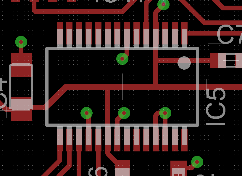

Für SSOP28 und LQFP braucht man keine 0,1mm Leiterbahnbreite, das geht
mit 0,2 oder sogar 0,25mm Breite.
>wäre noch idealer,
Superlative kann man nicht steigern.
Sehe ich eher anders herum. Der Belichter ist das unkritischste. ist
mehr oder weniger nur ne UV-Lampe.
Wo braucht man dort Genauigkeit?
AHHH!. Nicht schon wieder die alte Leier!
>0,35Mycrometer CU.
WOW! Was vollkommen Neues!
Bla. Wo war bitte jetzt das SuperDuper Neue? Das macht die Welt seit
Ewigkeiten schon so. Wo sind deine Erbenisse mit 0,1mm Leiterbahnbreite?
Bilder?
>machbar.
Sehr sinnvoller Satz!
Noch dünner als 0,1mm? Da ,müssen sich selbst die Profis anstrengen. Ein
bastler braucht sowas auch heute nicht wirklich.
>Viel Spass!
Womit? Uralten Trivialitäten?

von Ron S. (atmegabastler)
@Falk Brunner:
Falls mein Beitrag für dich ein "alter Hut" sein sollte, ist mir das
recht. Ich konnte am Start meiner Aktivitäten jedenfalls keine
Erfahrungsberichte recherchieren.
Wenn Du schon kritisierst, eine Frage: Wie bringst du einen FT232H oder
FT232RL mit 0,25mm Leiterbahnen auf eine Platine ? Ohne Kurzschluss,
ohne Kaltlöten, aber auch ohne professionelle Geräte ?
Ach ja, auch beim UV Belichter eine Frage:  Wie willst Du mit einer
Höhensonne oder einer ähnlichen Lichtquelle Leiterbahnen von 0,1mm so
belichten, dass sie nicht über oder unterbelichtet werden ? Und die
Streuung und Lichtbrechung nicht die gescützten Bereiche der Belichtung
unterwandert ?
Ich bin für jede Kritik offen, jeder Verbesserungsvorschlag hilft
unseren Freunden im Forum, aber bitte verstehen ie, Ihre Polemik erzeugt
Frust, man stellt das Posten ein, und jeder wird dann das Rad neu

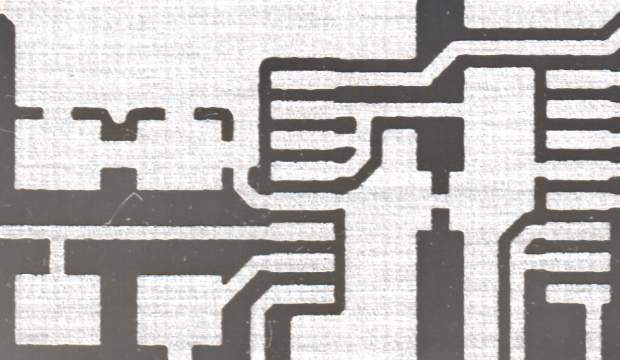

Ich habe versucht, ein Bild in der Anlage bereit zu stellen. Es zeigt
einen Ausschnitt meines aktuellen Projektes, leider nur mit 1,8mm
Leiterbahnstärke. Aber die vielen "ätzenden" Kritiker a la Falk, die
wahrscheinlich nie so etwas handwerklich zustande bringen, sollten sich
es genau ansehen. Und ach ja, es ist kein Fake, kein Industrieprodukt,
und keine Photomontage.

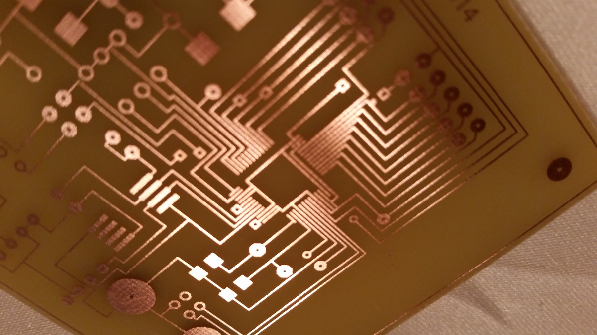

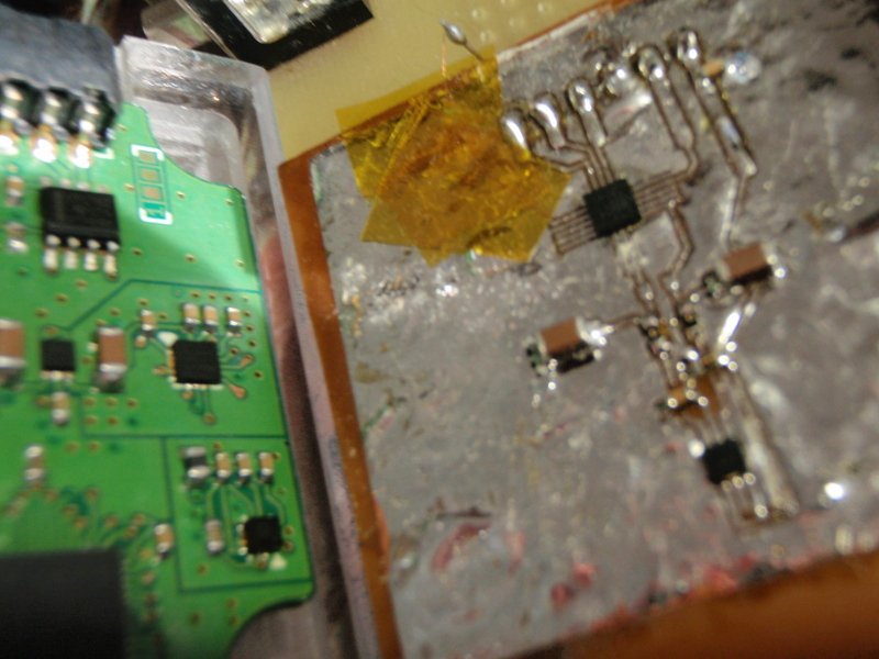

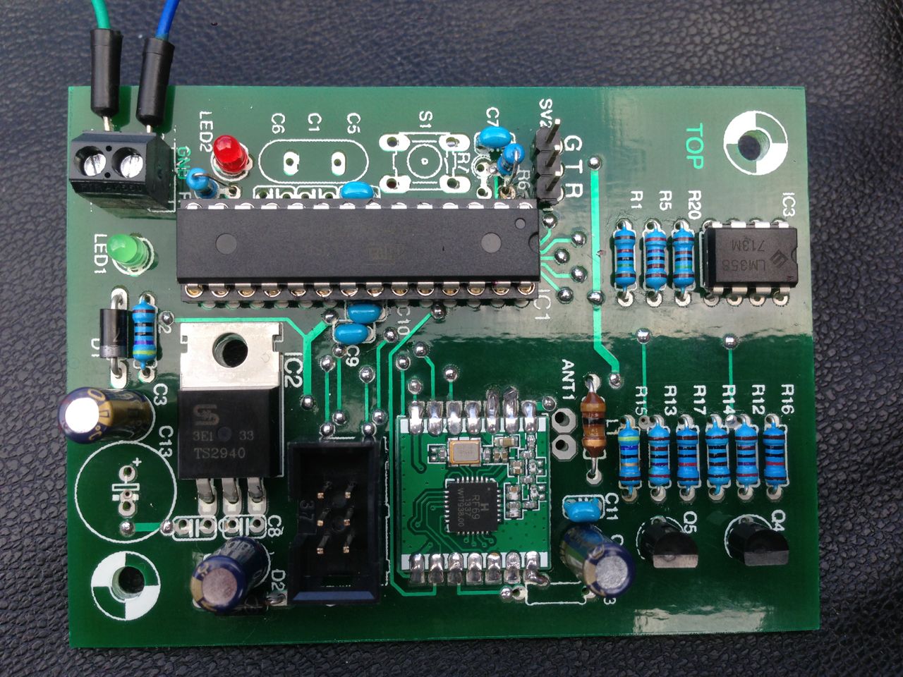

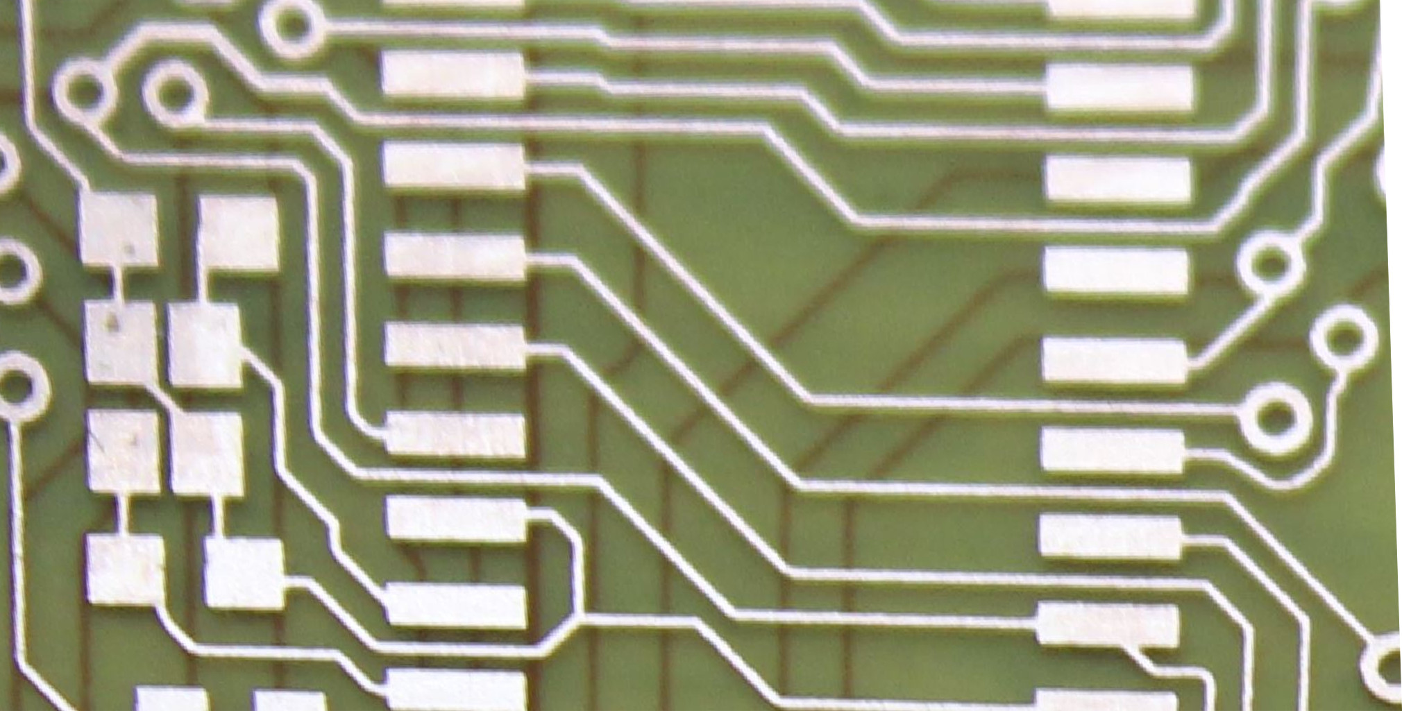

von Detlef K. (adenin)
Hab nix anderes erwartet.
Dafür aber mal ein Bild von meiner letzte Homemade.
von Jens D. (jens) Benutzerseite
@Ron Sellinger
Naja ein schönes Layout sieht etwas anders aus ;)
Das hier war einer meiner Versuche
Allerdings mit der Tonertransfer Variante.
Schnell und mit wenig Chemie wer welche Methode verwendet sollte jedem
selbst überlassen sein.
Sorry, Fehler in meinem Bildbeitrag:  Nicht 1,8mm , sondern 0,18mm!!!!

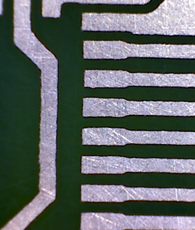

von Falk B. (falk)
Lächerlich. Das Internet ist voll davon!
Schon Dutzende Male gemacht. Siehe Anhang.
Die Pads sind 0,4mm breit, der Abstand Mitte-Mitte 0,65mm. Da kann man
sogar mit ultrabreiten 0,3mm Leitungen arbeiten. So ein Scheiß, wa?
> Ohne Kurzschluss, ohne Kaltlöten, aber auch ohne professionelle Geräte ?
So wie es alle machen. Siehe SMD Löten.
>unterwandert ?
[ ] Du hast Ahnung von Optik.
1. 0,1mm braucht kein Hobbybastler
2. Du hast den Beweis dafür, dass DU es kannst, noch nicht erbracht.
3. Zu meiner Zeit war bei ~0,25mm Schluß, alles dünnere war
unzuverlässig. Das lag in 1. Linie am Drucker (nur 600dpi) und der Folie
(nicht sonderlich lichtdicht). Weiter hab ich es nicht getrieben, wozu
auch.
4. Je weiter die Lichtquelle von der Vorlage entfernt ist, um so
gleichmäßiger und paralleler wird das Licht. Ich hatte damals eine
einfache UV-Lampe, wie man sie für therapeutische Zwecke nutzt in ca.
1/2m Abstand mit der Hand gehalten, Aufwärmzeit 1-2min, Belichtungszeit
ca. 45s.
Done.
Was biweilen eher ein Vorteil ist.
> und jeder wird dann das Rad neu erfinden müssen.......
Ach herje, und du rettest sie alle mit deinem geballten Wissen? Hallo!
Da kommts du locker 20 Jahre zu spät! Auch die Schnappsidee
LED-UV-Belichter ist hier schon lange durch(gefallen).
>Also bitte: Entwas konstruktiver...........Danke!
Gern geschehn.
P.S. Böse Zungen würden deinen Betrag als kleinkarierte
Selbstdarstellung bezeichnen.

von Falk B. (falk)
>Leiterbahnstärke.
Das sind weder 1,8mm noch 0,18mm Breite. Ausserdem ist das Bild einfach
nur schlecht! Schief aufgenommen und unscharf (was nur logisch ist,
Stichwort Schärftentiefe).
https://de.wikipedia.org/wiki/Sch%C3%A4rfentiefe
Schon wieder falsch.
Nein, es ist ein schlechtes Photo.
>Irgendwie bin ich über die Art und Weise, wie manche kritisieren,
>erstaunt. Anstelle konstruktiver Kritik wird das eigene Ego gepflegt,
Das sagt der Richtige ;-)

von Falk B. (falk)
@Jens D. (jens) Benutzerseite
Zu klein, man muss es nicht übertreiben mit der Sparsamkeit. Sieht
soweit aber OK aus. Ist aber auch "gobschlächtig" mit 0,8mm Pitch.

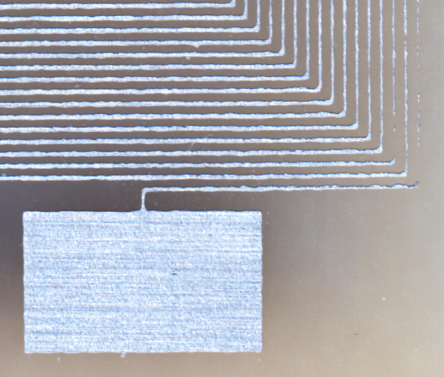

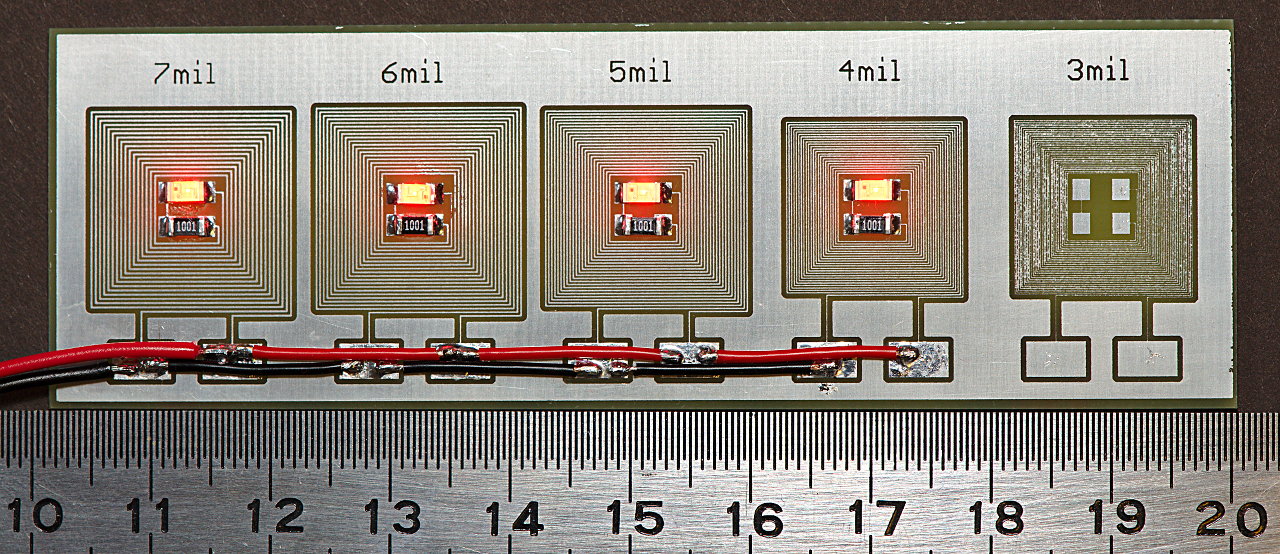

von Conny G. (conny_g)
Anbei eine Belichtungsserie bis runter auf 6mil.
Das Limit ist der Drucker, ein 600 DPI Laser. Man sieht: die Rundung der
Pixelplatzierung erzeugt ungleiche Abstände zwischen den Leiterbahnen.
Der Prozess an sich gäbe kleinere Auflösung her. Tinte (1200) deckt aber
nicht gut genug um den erforderlichen Kontrast für hohe Auflösung zu
erreichen.
D.h. hier verschiebt sich das Problem von der Auflösung zum Kontrast der
Belichtung.

Mein Trick ist ein anderer: ich klebe die Platine um die Pads der IC
(letztes bei einem TSSOP20 mit 0.6mm Pitch) mit Kapton-Band ab. Dann
fett Flußmittel auftragen und das IC mit der "Zinntropfen" Methode
verlöten. Danach kann man das Klebeband entfernen und den Rest der
Platine bestücken.

von Falk B. (falk)
@Ron Sellinger (atmegabastler)
>Man, SIe haben es ganz Dicke mit Frust.
Und Sie nicht so sehr mit der deutschen Grammatik.
>Sie schreiben, die schaffen keine 0,25mm Leiterbahnen,
Gähn
>einen Snapshot von einem Eagle Programm (das kann jeder zeichnen....)
So wie jeder über 0,1mm Leiterbahnbreite plappern kann. Aber für die
nicht so logisch Denkenden, die reale Platine im Anhang. Nicht selber
geätzt, aber mit 0,3mm Leiterbahnen!
>und belehren mich mit den Massen eines FT232RL Chips, wenn ein FT232HL
>gemeint ist
Was du MEINST ist zweitrangig. Was du SAGST ist erstmal entscheidend,
denn wir sind keine Hellseher!
Beitrag "Re: Platine mit 0,1mm Leiterbahn erstellen"
"Wenn Du schon kritisierst, eine Frage: Wie bringst du einen FT232H oder
ohne Kaltlöten, aber auch ohne professionelle Geräte ?"
Also mal schön die Bälle flach halten.
Und man glaubt es kaum, auch ein FT232H im QFN gehäuse hat 0,3mm breite
Pads, an welchen man PROBLEMLOS 0,3mm breite Leitungen anschließen kann.
Dazwischen bleibt bei 0,5mm Pitch immerhin noch 0,2mm Platz. Wer es
gleichmäßiger liebt nimm je 0,25mm Breite/Abstand. HA!
>(Lesen, mein Lieber, das stärkt die Kommunikationfähigkeit enorm).
Wer im Glashaus sitzt, sollte nicht mit Steinen werfen. Lern mal richtig
zitieren!
>Ich habe festgestellt, dass, je dünner die Leiterbahnen, desto wichtiger
>ist die Belichtungszeit und die Art und Weise der Belichtung.
Ach was? Wer hätte DAS gedacht?
>Keine Abdeckmethode ist 100% perfekt, es gibt immer die Möglichkeit
>eines Hinterlichtens.
Nennt der Fachmann Überbelichtung. Dein Problem ist eher das Gegenteil
davon.
> Nun, je weniger die Lichtquelle streut, desto
>besser. Theoretisch ist paralell gesendetes Licht am besten, wobei
>gesendetes Licht so schnell und so viel wie möglich nach Auftreffen am
>lichtempfindlichen Kupfer und auch sonst wo absorbiert und nicht
>reflektiert wird.
Lächerlich. Beim Belichten ist KEINERLEI Kupfer sichtbar.
>Man kann in der Praxis der Theorie nur nahekommen,
Deine Theorie ist schon falsch.
>Frage: Verwendet die Industrie einfache Baustrahler (die haben auch UV
>Anteil) oder höchstwertige Belichter mit genau definierter UV
>Wellenlänge, Intensität, Abstand der Belichtungsquelle, Dauer etc ?
Ja was wohl? Oder vielleicht doch nur Wunderkerzen?

> Lötstopp halte ich für wichtig bei SMD, ist mehr als 'Rallystreifen'.
> Mit Dynamask ist das auch keine Hexerei, nur die Platinenerstellung
> dauert dann gleich ein paar h länger.
Dafür werden sie dann hübsch und perfekt, sh. Bild.

von prg (Gast)
> und andere Personen, Ideen und Leistungen schlechtgeredet.
Die Konturen deines Bildes soweit man das beurteilen kann sind nicht
schlecht. Nur deine 90°-Ecken-Technik gefällt mir persönlich nicht. Das
kostet dich z.T. unnötig enge Leiterbahnführungen. Das würde ich ändern.
Uli schrieb:
> Hallo Conny, wie hast Du den weißen Bestückungsdruck drauf bekommen?
Photolack von Lackwerke Peters. Mit Siebdrucksieb und Rakel gleichmässig
auftragen, belichten, entwickeln.

von Chlorhähnchen (Gast)
Conny G. schrieb:
> Die Platine ist komplett selbstgemacht.
Deine Mühe in allen Ehren. Aber warum tust du dir das mit dem Lötstopp
und dem Bestückungsdruck an? Soll es eine perfekte Kopie einer
industriell hergestellten Platine werden? So scale-mäßig? Und dann noch
THT?
Für mich stand immer nur die Funktion im Vordergrund und daß es machbar
ist.
Also so einfach wie möglich. Aber ehrlich, Respekt!
Chlorhähnchen schrieb:
> THT?
> ist.
Ich habe einfach Spass daran "schöne" Platinen zu machen und den Prozess
zu perfektionieren soweit das in der privaten Küche geht. Das
so-schnell-wie-geht-Hauptsache-funktioniert liegt mir nicht. Ich bin
mehr gestresst davon auf Lochraster irgendwas zusammenzufrickeln als ein
gescheites Layout zu machen und das selber zu produzieren, da freut mich
das Ergebnis. Während mich beim Lochrastergefriemel die
Nichtwiederholbarkeit stört.
Ich freue mich jedesmal, wenn ich so eine schön gemachte Platine sehe
Allerdings tut es weh, wenn man einen Bug drin hat und dann mit
Skalpell, Drahtbrücken etc. rumfixen muss...
prg schrieb:
> Conny G. schrieb:
>> Wie gesagt, selbst gemacht.
> Hallo Conny. Jetzt wo ich mir die Dukos nochmals angesehen habe .. Wie
> hast du denn den weißen Bestückungsdruck gemacht? Per Siebdruck? Schaut
> schon toll aus. Muss ich neidlos anerkennen.
Danke :-) Ja, Siebdruck, aber nicht den Druck selbst, sondern das
Auftragen des Lacks, damit die Schicht möglichst gleichmässig wird. Die
eigentliche Beschriftung entsteht dann per Belichtung und Entwickeln.
Uli schrieb:
> Gibt es hier eine Anleitung wie das genau geht (mit DIY Mitteln weiß
> beschriften)?
> Gibt Lackwerke Peters auch Kleinmengen raus?
> So sollen meine Platinen auch mal aussehen, Respekt!
> Nun brauchst Du nur noch ne ordentliche Bohrmaschine um die Vias mittig
> zu treffen! *fg
Den Lacken liegt eine Anleitung bei. Und per Google gibt's auch
Anleitungen. Ansonsten ist es gleich dem Belichten der Platine vor dem
Ätzen, nur dass man vorher noch den Lack aufträgt mit Sieb und Rakel.
Und die Belichtungszeiten sind anders, muss man per Serie ermitteln. Und
der Lack ist etwas empfindlicher auf den Entwickler im belichteten
Zustand, zu lange entwickelt fangen sich die feinen Strukturen an
abzulösen.
Ist handwerklich wirklich trivial, braucht nur die Geduld für diesen

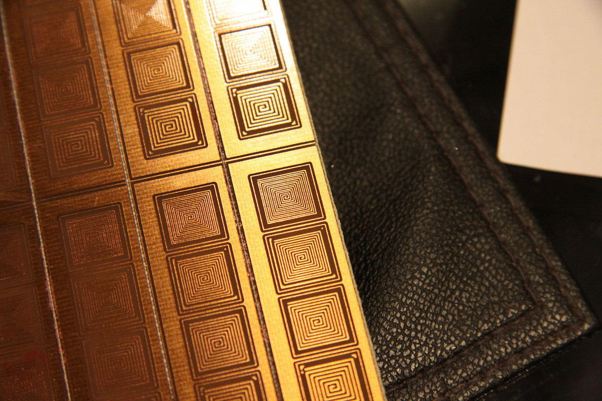

Jojo S. schrieb:
> in der Tat ein Vorzeigestück. Aber dann kommt es in ein Plastikgehäuse
> und wird unter Putz vergraben? :-)
Ach, die mehrmalige große Zufriedenheit beim Verwenden der Platine ist
das wert :-)

Ich habe letztes WE eine Platine mit 4mil (0,1mm) gemacht!
Ich habe es aber neu geroutet da ich min. 400mA bei 35µm CU über die
Bahnen jagen muss.
Machbar ist es aber und es war nicht schwieriger als mit 10mil wenn das
UV Licht möglichst 90° und sehr nah über die Platine sitzt.
von Falk B. (falk)
@ Uli (Gast)
Wirklich? Was für ein Pitch hat der IC, wo die Leiterbahnen durchgehen?
Was für ein IC ist es? Und das sind wirklich 0,1mm Leiterbahnen? Wenn
ja, dann Respekt zu der Platine.
>Bahnen jagen muss.
Naja, ob man für einen SMD Weihnachsbaum 0,1mm Leiterbahnen braucht,
wage ich trotzdem mal zu bezweifeln.
Wie hast du es gemacht? Tonertransfer? Vorlagen vom Belichterprofi?
Selber gedruckt?
von Falk B. (falk)
Trotzdem, Bilder solcher Platinen macht man idealerweise mit dem
Scanner, oder, wenn mit der Kamera GERADE von oben. Solche schrägen
Aufnahmen sind schlecht, sie verzerren und man hat nur einen kleinen
Ausschnit im Schäftentiefebereich. Ein Größenmaßstab wäre nicht
schlecht, mm Maßstab oder so.

von Uli (Gast)
Ich mache alles selbst.
Tonertransfer ist nicht meins, ich drucke auf einem Tintendrucker (Canon
iP7250) und Folie 2502 von Avery.
Der Belichter ist ja schon weiter oben im Link zu sehen.
Die Blinkitanne ist nur 5cm hoch und sollte nur eine Machbarkeitsstudie
für mich sein.
Der Chip ist ein SOIC127 Gehäuse (PIC18F2685-E/SO)
Die Kunst habe ich bis 2mil runter bekommen, das Problem ist der
Drucker.
Waagerecht druckt er bis 2mil jedoch senkrecht nur in Schlangenlinien.
Auch das Isolate Maß spielt eine große Rolle, man muss hier ca. 3-4mil
Abstand zur nächsten Bahn haben sonst schafft das der Drucker nicht
sauber auf den Film.
Im Anhang siehst Du noch einen Teststreifen, die 2mil Bahn hat
Durchgang.
Den Belichter hab ich erst vor ca. 2 Monaten fertig bekommen und da ich
das nur aus Hobby mache habe ich noch nicht so viele PCBs gemacht.

von Falk B. (falk)
@ Uli (Gast)
Unscharf, man kann nur erahnen, wie die Linien aussehen.
Das ist Old school SOIC mit 1,27mm Pitch. Dort kriegt mal normal eine
0,2mm Leiterbahn durch.
>Drucker.
Naja, als einzelnes Testmuster ohne elektrische Funktion. Willst du eine
dichte Platine mit vielen Dutzend Leitungen so machen und dann Haarrisse
suchen? Bei 2mil = 50um müssen sich auch die Profis SEHR anstrengen, um
das REPRODUZIERBAR hinzukriegen.
>Durchgang.
Siehe oben.

Der kleine scharfe Ausschnitt genügt meist völlig zur Beurteilung der
Qualität der Platine, solange der Rest auf der Platine genauso ist. Mit
sehr schräg einfallendem Licht lassen sich sogar erheblich nettere
Aufnahmen machen. Dann bekommt das Kupfer auf der Platine eine dritte
Dimension (Tiefenwirkung).
Es braucht nur ein paar bekannte Pads auf der Platine, an denen man sich
orientieren kann. Z.B. die Pads eines SMD-Resistors in 1206 oder 0805
oder einen DIP-Sockel.

von Falk B. (falk)
@ prg (Gast)
Eben umd das zu BEURTEILEN, nun nicht zu GLAUBEN, braucht man die
GESAMTE Platine scharf. Ich will nicht durchs Schlüsseloch schauen!

prg schrieb:
> Nö. Ich möchte hier nette Bilder sehen und nicht der Oberkontrolleur
> (wie du anscheinend) spielen.
Wir wollen ja sehen, was hobbymäßig technisch machbar ist.
Also auch die Vermessung von Bildern.
Also hab ich grob Tanne_2 entzerrt.
Für x (horrizontal) konnt ich den Maßstab nicht genau bestimmen, aber
vertikal beträgt er jetzt 100Pixel/mm. Pitch ist also ca. 127 Pixel
Und die Leiterbahn dazwischen zwisch 12 und 18 Pixel. Also kommt
0.1-0.15 mm hin.
Sehr gut!

von Falk B. (falk)
@Detlef Kunz (adenin)
>0.1-0.15 mm hin.
>Sehr gut!
Nö, ziemlicher Mist, denn ein Messfehler von gut 50% (oder 33%, je nach
Bezugsgröße) ist eine Schätzung.
Also neues Bild mit richtiger Perspektive und Maßstab machen und gut.
Durch die Unschärfe sind aber nur Toleranzen nach oben hin möglich, also
muss das zu messende Objekt kleiner als das Meßergebnis gewesen sein.

0,1 mm breite Leiterzüge bei selbstgemachten Platinen erhöhen nur die
Ausfallrate. Da du mit Durchkontaktierung arbeitest, braucht man nicht
zwischen den Pad durchzugehen.
Dazu kommt noch, das etwa 2/3 gar nicht durch die Pad müssen. Schau das
mal genau an.
Zu tun hab ich genug und es auch noch genügend unfertige Sachen in der
Schublade, als das ich mein Ego füttere um als Weltmeister der kleinsten
Leiterzüge zu werden.
Zur Not mach ich auf kurze Strecken 0,2 mm und als Abstand 0,1 mm.

von Uli (Gast)
Moin!
Ich werde mal diese Testplatine machen:
Beitrag "Toner-Transfer vs. Belichtung - zeigt her die Platinen :)"
und von allen Seiten knipsen und auch ein Lineal beilegen.
Ich denke das die Testplatine eindeutig zu bemessen und auch beschrieben
ist und vielleicht verschwinden dann die Zweifel.
Hier hatte ich den Belichter schonmal gezeigt:
Beitrag "Re: Doppelbelichter: Folien deckungsgleich bekommen?"
Hier ein Lob zu bekommen ist wirklich nicht einfach und ich freue mich
sehr darüber. Ich mache das wirklich nur aus Spass an der Freud.
Das mit dem Maßstab hab ich nicht so ganz verstanden, den µC hatte ich
ja beschrieben und so sollte das doch klar sein. Die R's & C's sind alle
603er. Ich route immer in mm.
Das die Tanne nicht das Optimum an Layout war ist mir klar, aber da ich
noch nicht so lange und auch nur hobbymäßig mit Eagle arbeite möge man
es mir nachsehen. Auch hatte ich ja nicht die Frage gestellt wie Euch
das Routing gefällt sondern es sollte nur zeigen das 0,1mm möglich ist!
Mit Neonbelichtern hab ich auch schon gearbeitet jedoch bin ich
mittlerweile der Meinung das die UV Strahlen möglichst 90° und möglichst
nah auf die Platine auftreffen sollten sonst gibt es Unterbelichtungen
(war zumindestens bei mir so).
Auch wollte ich beidseitig in einem Rutsch belichten. Die Gefahr das die
Vorlagen und das PCB beim umdrehen der 2ten Belichtung verrutscht wollte
ich entgehen. Unter den Scheiben habe ich mittlerweile eine Belleuchtung
gebaut und so bekomme ich die Filme sehr deckungsgleich übereinander und
kann dann die Platine dazwischen schieben.
Das ist ganz einfach zu verstehen:
Stell dir dein Foto als Gummimatte vor.
Ich ziehe also an allen Ecken, bis der Footprint vom Chip wieder ein
Rechteck bildet. Jetzt hab ich das Problem, dass die Seitenlänge des
Rechtcke stimmen muß. hier hab ich als Anhaltspunkt im Moment nur für
Vertikal (y-Achse) den Pitch von 1.27mm. Also hab ich dort zur
Vereinfachung so skaliert, das dieser Abstand 127 Pixel entspricht. Für
Horizontal (x-Achse) hab ich keine Vergleichswerte, Ich kenn ja die
tatsächliche Größe deiner Pads nicht. Also ist mit Sicherheit das Bild
Horizontal gestaucht oder gestreckt, obwohl ich versucht habe die
Durchkontaktierungen möglichst rund hinzubekommen.
Ich hab dafür Gimp und dessen Perspektive-Werkzeug verwendet.
hmm, ich hät ja noch davon ausgehen können, das die geknickten
Leiterbahnen genau 45° sind.
Egal, wir sind hier ja nicht beim Geheimdienst.
von Uli (Gast)
Welch ein Aufwand Du hier betreibst ist ja der Wahnsinn. Warum sollte
ich lügen?
Sobald die Testplatine fertig ist poste ich sie hier von allen Seiten!
Gruß... Uli
von Michael R. (Firma: Brainit GmbH) (fisa)
Weil ich grad geätzt habe, und Falks Idee mit dem Scanner so gut fand
(auf die idee wär ich nie gekommen), mal mein aktuelles Ergebnis.
Ein TSSOP16, Leiterbahnen sind 0.3mm, die beiden Bauteile links sind
1206
ich find das für selbst gemacht ganz passabel. Anhand der leiterbahnen
tät ich mir die 0.2mm auf jeden Fall zutrauen, sogar 0.1 müsste gehen,
aber wie schon so oft geschrieben: wer brauchts?

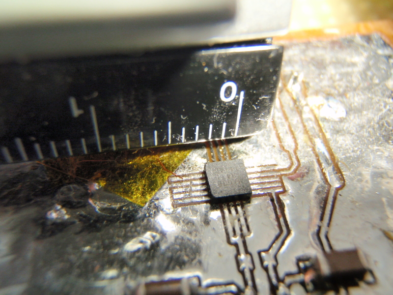

von Atmega8 A. (atmega8) Benutzerseite
Doch das geht schon.
Ich hab das mal unter recht widrigen Umständen gemacht, der Raum war
zwei Grad warm und ich hatte nicht viel da.
Der MLF-Chip hatte 44 Pins, ich habe ihn mit einem Holzrest auf der
Platine fixiert und als Flussmittel habe ich etwas Wachs genommen.
Mit einem Heißluftfön wurde er dann mit der Platine verschmolzen, da
musste man sehr vorsichtig sein.
Die Oberfläche der Platine habe ich vorher verzinnt und dann mit etwas
festem Kolophonium und einem relativ kalten (ungeregelten) Lötkolben
benetzt.
Die Leiterbahnen waren aber schon 0,2mm dick und wurden mit der
Tonertransfer-Methode erstellt.
Dünner kann ich die Leitungen auch machen, aber das musste ich bis jetzt
erst für zwei Adapter ausprobieren.
Mit dem kleinen Reflow-Stab kann man das alles sehr einfach löten, dazu
noch eine Platinen-Heizung auf 100°C gestellt, eine Absaugvorrichtung
für dem Qualm, etwas Zinn-Paste und dann vielleicht gleich noch eine
Schablone + Rakel. Das macht dann auf alle Fälle Spaß.
Wenn man sich die Platine dann noch für eine Kleinserie fertigen lässt
und dort eine richtige Lötstoppschicht drauf ist geht das auch per Hand
ganz flüssig.
@ Axel R. (axelr)
Sowas probiere ich auch mal, aber ich nutze ja gar keine THT-Bauteile
mehr da sie zu viel Platz wegnehmen.
Da muss man aber bestimmt eine dickere Pappe nehmen damit das
einigermaßen funktioniert.
Ein USBasp PDI-Programmer für die ATXmega Reihe auf Pappe:
http://szulat.blogspot.de/2012/08/atxmega-programmer-for-050.html
Ich habe einfach einen USBasp (auf FR4) umgebaut damit er auch für die
ATXmega funktioniert.

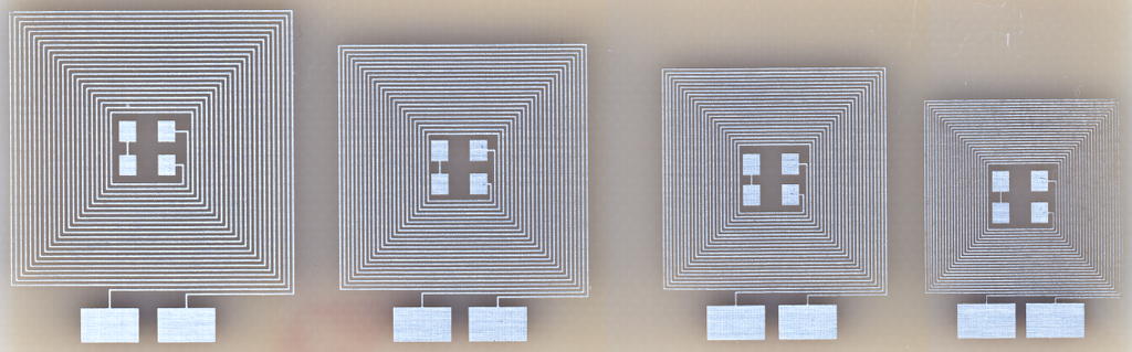

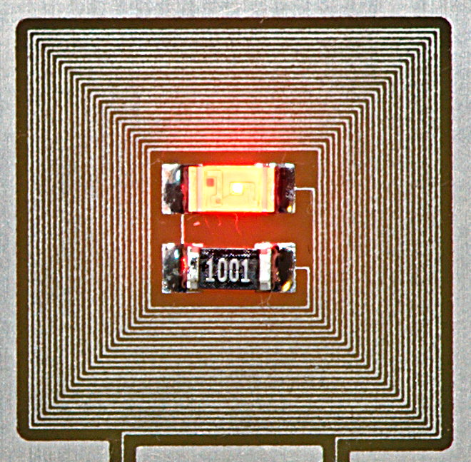

Heute hab ich (neben einem "normalen" Print) mich auch mal an so einer
Spirale versucht. Ich hab die "zu Fuß" in Eagle aufgebaut, in vier
Varianten: 5mil, 6mil, 7mil, 8mil (jeweils Leiterbahnbreite und Abstand
dazwischen)
Leider habe ich einen Fehler gemacht, und verabsäumt den freien Bereich
mit einer Fläche zu füllen. Das Ätzen dieser vergleichsweise riesigen
Kupferfläche hat dann recht lange gedauert, Zeit genug um meine
5mil-Leiterbahnen am rechten Rand zu hinterätzen (siehe Detail).
die anderen drei Spiralen haben Durchgang und keinen Kurzschluss,
LED+Vorwiderstand wird noch bestückt, um den "leuchtenden Beweis" zu
haben.
die 6mil schauen schon sehr brauchbar aus.
Prozess: gedruckt auf HP DeskJet 6980 auf Sigel IF110, belichtet mit
Proma 140017 auf Bungard Basismaterial, entwickelt mit NaOH ca. 1
Minute, geätzt mit Natriumpersulfat, verzinnt mit Seno Glanzzinn.
Edit: sorry, maßstab mitscannen vergessen :-( die bauteile in der Mitte
sind 1206, aber mit großzüzigen pads. Und, wie geschrieben, der Abstand
zwischen zwei leiterbahnen beträgt 5..8 mil.
@ Michael Reinelt (fisa)
Schöner Test!
zu "Detail-5mil.jpg" und "Zeit genug um meine
5mil-Leiterbahnen am rechten Rand zu hinterätzen":
Man sieht dass sich die Blubberblasen in der Ätzküvette Horizontal an
deiner Platine entlang bewegt haben.
Ich habe bei mir beobachtet dass die Leiterbahnen welche im 90° Winkel
zu den aufsteigenden Blubberblasen liegen immer stärker abgeätzt werden
als die Leiterbahnen die parallel zu den aufsteigenden Blasen liegen.
Theoretisch:
Wenn man die Platine in der Ätzküvette ab und zu um 90° drehen würde,
dann wären die Abätzungen an jeder Leiterbahn (egal ob sie horizontal
oder vertikal verläuft) gleich stark.
"Man" mag das ja sehen, ich sehe das nicht :-) ich ätze nämlich in einer
(beheizten) Schale...
Ich hab übrigens gestern nochmal versucht. Spiralen im Eagle umgebaut
und ein Board gemeinsam mit den Spiralen gemacht, mit Massefläche.
Nachdem ichs wissen wollte, hab ich eine fünfte mit 4mil (!) dazugebaut.
Sonstiger Prozess wie oben.
Hauptproblem: Kontrolle des Ätzvorgangs. Nachdem die Strukturen so klein
sind, ist es (zumindest mit meinen schlechten Augen) extrem mühsam, den
Fortschritt zu beurteilen.
Im Endeffekt war ich dann zu geduldig, und hab eine Spur zu lange
geätzt.
Ergebnis: 5mil absolut problemlos, sieht sogar unterm Mikroskop sauber
aus (wobei das Mikroskop so ein Billig-Kinderspielzeug ist)
4mil: eine einzige (!) Unterbrechung, kein Kurzschluss, Bahnen
grenzwertig aber sauber.
Ich hab dann in meiner Naivität versucht, das unter dem Mikroskop mit
Zinn zu überbrücken: vergiss es. Da kommt plötzlich von der Seite ein
armdickes etwas ins Bild, obwohl ich die feinste Lötspitze verwendet
habe, von der ich eigentlich glaubte die wäre mehr für Augenoperationen
gedacht :-)
Für den nächsten Versuch werd ich noch eine 3mil Spirale dazubauen. man
will ja wissen wo gar nichts mehr geht :-)
Eagle-Files kann ich bei Interesse gerne einstellen.

> Hast du mal den Widerstand der 8,7 und 6mil Spiralen gemessen?
Ja, soeben: Jede Spirale ist ja eigentlich eine Doppelspirale, ich hab
auch immer beide Leitungen gemessen:
8mil: 1.3 + 1.4 Ohm
7mil: 1.6 + 1.7 Ohm
6mil: 2.2 + 2.5 Ohm
5mil: 2.9 + 3.0 Ohm
4mil: 3.9 Ohm (zweite ist unterbrochen)

Michael Reinelt schrieb:
> 5mil: 2.9 + 3.0 Ohm
Da muss ich dann aber doch mal auf den feinen Unterschied zwischen den
Spirallängen hinweisen. Hatte zwar nur 18µ Kupfer, aber (glaube) 243R je
Spirale. Sprich, die Bahnen sind im Original etwa 40x so lang. Wenn Du
jetzt noch schnell weitere 39 Deiner Spiralen am Stück mit keiner
einzigen Fehlerplatine schaffst, wäre die erste 5mil-Spirale der
Belichter quasi im Rennen ;-) Wäre dabei auch nur eine mit einem Fehler,
müsste es zurück auf Start heißen. Also wieder 40. Genau das ist ja das
Hauptproblem bei diesem Test (im Original zumindest).
Bei 3,33mil wäre das Ganze dann gleich noch 5x schwieriger oder
so...Drucker endgültig am Limit, sehr fragile Bahnen die es zu halten
gilt, und die dann vor allem auch noch viel länger...das ist das
eigentlich so Gemeine.
Der 1,66er Test wäre endgültig böse, eine Herausforderung selbst mit
Film. Da sollte man ggf. auch auf eine visuelle Kontrolle besser
verzichten, sonst wird man ganz schnell eingewiesen...;-)
> 6mil: 2.2 + 2.5 Ohm
Wodurch entsteht denn sowas? Also daß zwei verschiedene Platinen sehr
unterschiedliche Widerstände bringen, wäre klar. Aber zwei so eng
benachbarte Spiralen? Die erfahren doch gewissermaßen absolut die
gleiche Wäsche.....kurios. Gibt es bei einer Spirale evtl. einen fast
durchgängigen Haarriss? Oder ist die Spirale mit der äußeren Windung an
ebendieser stark angegriffen?

Das kann schon stimmen: nachdem ja jeweils Hin- und Rückleiter
nebeneinander liegen, ist der innere immer etwas kürzer... allerdings
fallen die 6mil wirklich etwas aus dem Rahmen, das kann aber auch ein
ganz trivialer Meßfehler sein: mein Fluke zeigt schon im Kurzschlussfall
0.3Ohm an, und ich habe die leiterbahnen mit den Spitzen "angestochen"

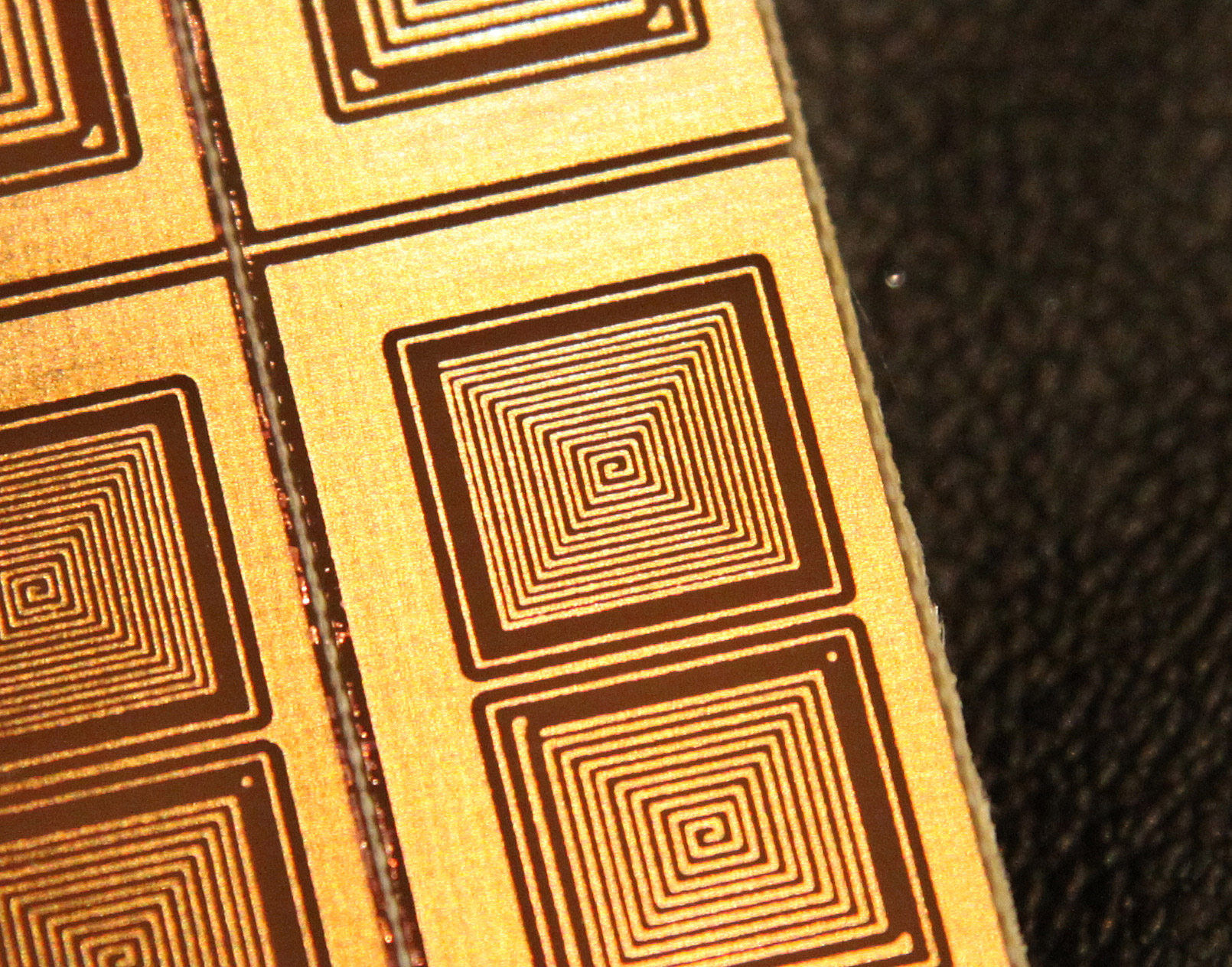

Die 4mil sind geknackt!
ich hab heute morgen mit einer regulären Platine einfach wieder meine
Spirale mitgeätzt, nicht mal besonders drauf aufgepasst. Zu meiner
Verwunderung haben die 4mil auf Anhieb Durchgang und keinen Schluss. Da
konnte ich nicht widerstehen, diesmal wirklich LEDs zu bestücken.
3mil hab ich versucht, die sind echt unmöglich, da ist aber auch schon
der Ausdruck sch**sse. Das kriegt mein Drucker (DJ6980) einfach nicht
mehr hin.

Nicht schlecht, Hut ab! Jetzt das Ganze noch in der Größe der
Original-Spiralen, und ich sehe mich genötigt, die 3,33mil zu probieren
Kannst Du 3,333mil zeichnen (Toms Spulen-Programm macht das super)? DAS
könnte ggf. noch klappen. Die glatten 3mil sind durch das Aliasing
praktisch unmöglich. Du hast dort automatisch Bahnen, die ordentlich
Abstand haben, gefolgt von solchen, die sich schon beim Druck berühren.
Ist bei 3,333mil nicht der Fall. Bei 1,66mil ebenfalls, aber das wäre...
Mit Film wären feinere Strukturen wahrscheinlich locker machbar. Glaube,
bei Dir liegt die Grenze auch nicht am Prozess, sondern am Druck.
Aber selbst mit Film hättest Du bei 3 und 4mil unerwünschtes Aliasing,
was bei 5mil gar nicht erst der Fall ist. Weil Film und Drucker halt
immer diese blöden 1200 oder 2400 Dots per Zoll haben, und nicht glatte
1000.

Schau Dir mal das Bild mit den unterschiedlich starken Spiralen an, dort
sieht man es wunderbar. Nur die 5mil ist optisch perfekt, selbst die 6
und 7 mil sind unsauberer, obwohl sie schon deutlich größer sind. Die
nächstkleinere "schöne" Spirale ist dann die 3,333mil.
Das ist zum Teil richtig, kann aber auch an der Verkleinerung des Bildes
liegen.
Außerdem halte ich das für irrelevant, weil ich im "normalen" Betrieb in
eagle sicher nicht mit gebrochenen Leiterbahnbreiten arbeiten werde.
Meine Ziele sind erreicht:
a) ich weiß dass ich mit einer gewissen Verläßlichkeit 5mil hinbekomme,
bei allem darüber steigt die Verläßlichkeit. ich kann also bedenkenlos
mal mit 7mil zwischen zwei Pads durch. mehr wollte ich nicht wissen.
b) ein Kollege mit ähnlichem Verfahren, aber anderem Drucker, kriegt
gleiche bzw. leicht schlechtere Ergebnisse hin. Insofern taugt die
Spirale, um den Prozess zu überprüfen, und um Prozesse qualitativ
vergleichbar zu machen.

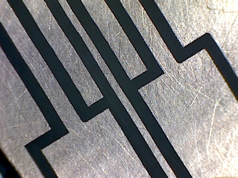

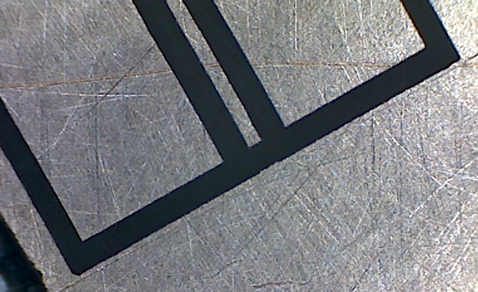

von Sogda (Gast)
Hi… Leute…!!!
Ich bin nicht Profi…aber gibt Möglichkeit mit Kriener CNC Maschine alles
machen.
Einfach zwischen Leitererbahnen weg fräsen…Mit 0.1 mm Fräse.
Ich mache immer so, und klappt mit kleinsten SMD teilen…

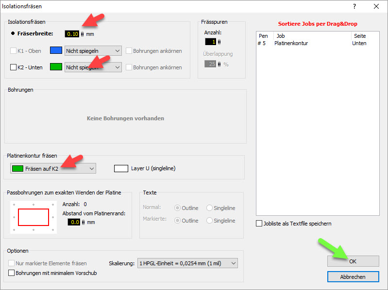

Mit „Sprint-Layout“ Platine erstellen (Foto F1) … nun zwischen den
Leiterbahnen mit
Weisen Farbe (Unten an Programm „U“ nehmen) und zeichnen (F2) …
Beim Exportiren Fräsdateien … (HPGL, *.plt) nehmen. Bild F3.
