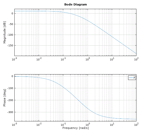

Guten Abend.
gibt es ein ähnliches Programm wie MATLAB, bei dem man eine
Übertragungsfunktion eingeben kann, zu der dieses das Bode-Diagramm
zeichnet? Ich kann zwar theoretisch von der Uni aus eine Version
lizensieren lassen, aber das bringt irgendwie nur Probleme mit sich,
sobald ich meine Version aktivieren will. Die sagen praktisch, dass ich
meinen Registrierungscode im Programm abrufen soll, dass ich runterladen
will, um es runterladen zu dürfen (Tolle Logik)
Type 'license' at the MATLAB prompt to get your license number or get an
activation key from your MATLAB administrator.
Allerdings brauche ich das Diagramm bis Montag.
Da ich allerdings nur ungern ne Lizenz von etwas kaufen will, dass ich
eventuell früher oder später doch von der Uni kriege wüsste ich gerne,
ob es ne Alternative gibt. Die Übertragungsfunktion ist:
         3,65
(s+1)(2s+1)(4s+1)(13s+1)
falls jemand in der Lage ist ein wirklich genaues Diagramm einfach
Frei-Hand zu konstruieren.

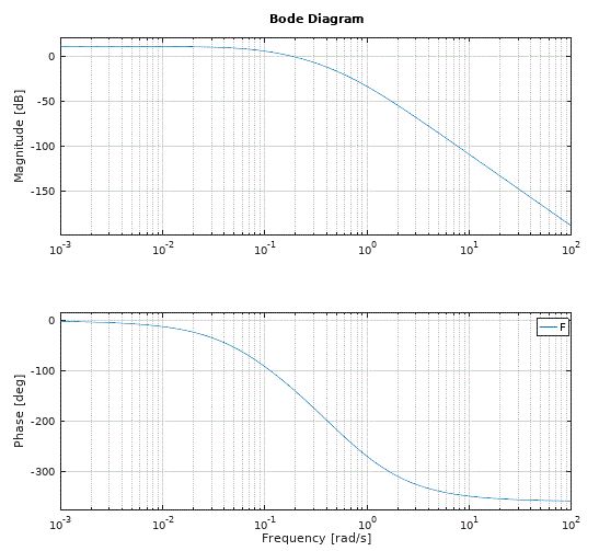

Hier mal eine Möglichkeit mit Octave.
In der 1. Zeile wird die "control" toolbox geladen.
>> pkg load control
>> p1=[1 1];p2=[2 1];p3=[4 1];p4=[13 1];
>> P=conv(p1,p2);
>> P=conv(P,p3);
>> P=conv(P,p4);
>> F=tf([3.65],P)
Transfer function 'F' from input 'u1' to output ...
                        3.65
 y1:  --------------------------------------
      104 s^4 + 190 s^3 + 105 s^2 + 20 s + 1
Continuous-time model.
>> bode(F);
Falls man nur die Werte habene will: [mag, pha, w] = bode(F);
Statt der Mehrfachverwendung von conv() gibt es vermutlich eine
elegantere Methode die Gesamtfunktion zu definieren.
