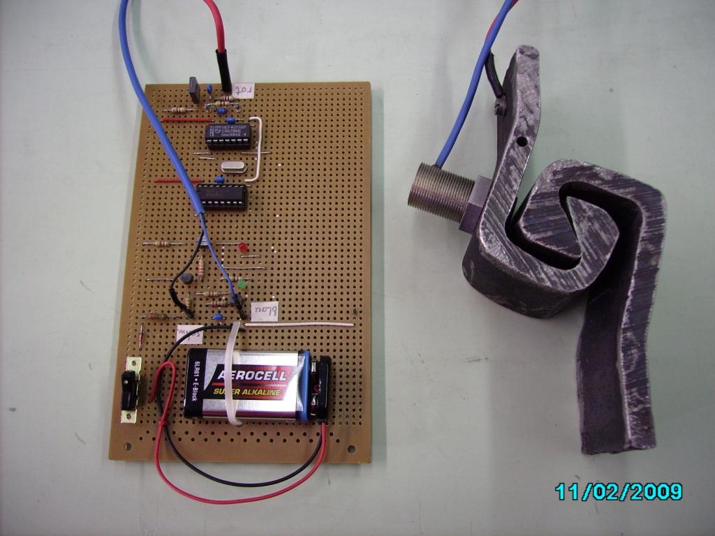

Ralph B. schrieb: > Ich würde vermutlich mal das 27MHz Band anvisieren. 27MHz oder niedriger. Für 27MHz gibt es Fertiggeräte. Ben B. schrieb: > Ja, genau 27Mhz und dann 'ne 5/8 Lambda im Wohnzimmer. Als Sende und Empfangsantenne könnte man auch eine abgestimmte Ferrit- oder Rahmenantenne mit einer Kantenlänge von ca. 10cm einsetzen. Es soll ja nur durch ein paar Wände gesendet werden. Auf den Bildern sieht man einen 4MHz AM-Sender aus CMOS-Bauteilen mit einer Rahmenantenne. Der empfindliche Empfänger ist das aufwändigste Gerät in der Kette, aber den Empfänger kann man auch, auf Grund der geringen Reichweite, auf einen Schwingkreis (Antenne) mit einer Demodulationsdiode reduzieren.

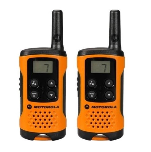

Ralf L. schrieb: > Legal wären aber Baustellenfunkgeräte auf 433MHz, für Sprache gerade > noch ausreichend verständlich. auf 433MHz sind aber nur 10mW erlaubt. Es gibt aber PMR Geräte die arbeiten soviel ich weis mit 0,5W bei 446MHz. Es gibt außerdem noch Freenet bei 149MHz 6 Kanäle ebenfalls mit 0,5W zugelassen. das würde ich schon eher empfehlen. Bei Freenet weis ich allerdings nicht ob die Frequenzfreigabe von der Bundesnetzagentur verlängert wird. Ralph Berres

Sonja H. schrieb: > ob nun legal oder illegal wäre egal da Privatgrundstück Hochfrequenz macht an den Grenzen des privaten Grundstückes nicht halt. Warum nimmst du keine PMR Geräte mit 446MHz oder Freenet mit 149MHz? Die haben beide 0,5W Leistung und sind in Deutschland allgemein genehmigt. Sie sind erschwinglich, und die 10m dürften sie locker überbrücken. Die Tonqualität ist für eine Verständigung ( Sprache ) mehr als ausreichend. Ralph Berres

Sonja H. schrieb: > Daher wäre die Frage mit welcher Funktechnik wir das überbrücken können. > (3-5 Betonwände) jetzt sind es schon 3-5 Betonwände. Ich bleibe dabei. Am warscheinlichsten wird es mit Freenet im 149MHz Band funktionieren. Da sind immerhin 0,5Watt an der Antenne. Bei freier Sicht von Berg zu Berg würde man damit locker 100km überbrücken können. Unter diesen stark erschwerten Bedingungen sollten einige 10 Meter trotzdem noch gehen. Ralph Berres
149MHz geht wahrscheinlich besser durch die Wand als 446MHz. Aber beides wird bei nem halben Watt locker im ganzen Haus und evtl. noch in der halben Stadt zu hören sein. Mit 2 Watt auf 145MHz bin ich damals vom Königsstuhl aufs Zugspitzrelais gekommen (270km) und vom Innern der Wohnung aus selbst mit der Gummiwurst noch 3 Dörfer weit.
