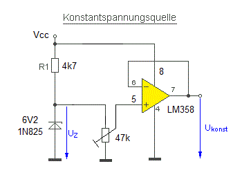

Hallo zusammen, ich möchte für die Temperaturmessung mit einer Logo
einen KTY Sensor nehmen. Dieser soll an einer sehr stabilen 5 V
Spannungsquelle mit einem Vorwiderstand angeschlossen werden. Mein
Temperatur Messbereich beträgt circa 20- 30°, wo sich über dem Sensor
2,5 V bis 3 V einstellen. Da die Logo nur 10 Bit hat, von 0-10 V,
schwebt mir vor das Signal noch mal um den Faktor drei verstärken zu
wollen.  Beim Verstärker dachte ich  an einen
Instrumentationsverstärker, wie den INA. Was haltet ihr davon?
beziehungsweise habt ihr einen Ratschlag für mich, welchen Verstärker
Baustein ich am besten nehmen sollte. Danke und Grüße

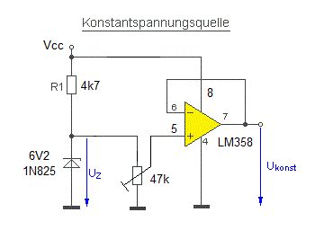

von Ralf L. (ladesystemtech)
Du kannst einen handelsüblichen LM358 einsetzen (Duo OP). Den zweiten OP
kannst Du auch noch für Deine Referenzspannung nutzen. Wenn Du für die
6V2 Z-Diode einen temperaturkompensierten Typ verwendest (1N825A),
sparst Du Dir auch noch den TL431. Statt 5V reichen hier auch schon 3V
um den KTY nicht unnötig durch Strom zu erwärmen (bei 3V und 5k6
Vorwiderstand läuft er am linearsten).
Den 100k kannst Du auch als Trimmer auslegen, damit Du die Verstärkung
noch anpassen kannst.
von Harald W. (wilhelms)
Ralf L. schrieb:
> Wenn Du für die
Der TL431 dürfte aber billiger und mindestens genausogut
wie eine Z-Diode sein.
Du hast recht, aber so hätte der TO dann den zweiten OP noch sinnvoll
nutzen können, so wie ich das früher in den 70ern gemacht habe.    ;-)
