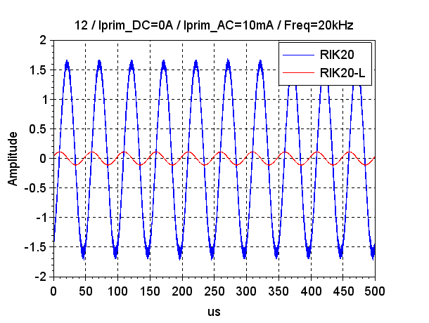

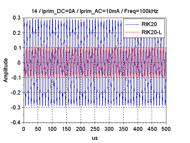

Ich habe ein Verständnissproblem zur Rogowskispule, nach der Formel in
Wikipedia:
https://de.wikipedia.org/wiki/Rogowskispule
Wird durch die Spule die Ableitung di/dt gebildet.
Somit scheint es, wie auch beschrieben, sinnvoll die Auswertung über
einen Integrator zu realisieren.
Nach meinem Verständniss ist zu erwarten, dass höhere Frequenzen eine
höhere Ausgangsspannung erzeugen.
Sprich:
Ein AC-Strom mit 100kHz bewirkt
eine 10 mal so große induzierte Spannung wie ein AC-Strom gleicher
Amplitude mit 10kHz."

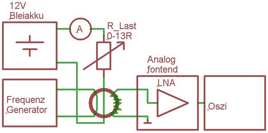

Meine Messergebnisse zeigen jedoch keine erhöhung der Spannung für
höhere Frequenzen.
Wie in den Abbildungen zu sehen, bleibt die Spannung eines durch einen
Luftspalt (1mm), einer Rogowskispule wesentlich angenäherten Ringkerns
des Typ RIK20:
https://www.reichelt.de/Amidon-Ferrit-Ringkerne/RIK-20/3/index.html?ACTION=3&GROUPID=3187&ARTICLE=15247
über der Frequenz konstant, was nicht zu erwarten ist.
Zur Spule selbst wurde bereits hier diskutiert:
Beitrag "Gleichstrom mit Wechselanteil induktiv messen, Ringkern gewickelt als Rogowskispule?"
Der Messverstärker ist nach:
Beitrag "Messverstärker für Rogowskispulen Schaltplan/Layout --> Review/Verbesserungsvorschläge?"
Aufgebaut, es wird das verstärkte Signal nach dem LNA abgegriffen.
Vielleicht kennt jemand den Grund...
Vielen Dank für eure Komnmentare,
Matze

Gast #5349590
- Wie groß ist die Induktivität deiner Spule?
- Wie sicher bist du, dass der Signalgenerator einen Strom einprägt
(d.h. dass die Ausgangsimpedanz des Generators sicher wesentlich größer
ist als der induktive Widerstand der Spule)? Wenn der Generator nicht
einen Strom vorgibt sondern eine Spannung, dann sollte diese für alle
Frequenzen gleich transformiert werden (keine Erhöhung bei höheren
Frequenzen).
- In deinem Link zum Verstärker sind alle möglichen Jumperoptionen (z.B.
ein Tiefpass, der auf 40kHz einstellbar ist. Wie sieht der tatsächliche
Verstärker aus, wie stehen die Jumper, welche Grenzfrequenzen haben
deine Filter?
Gast #5350808
> Frequenzen).
Ok, ja er gibt eine Spannung vor, über seinem 50Ohm Innenwiderstand.
Aber doppelte Spannung=doppelter Strom?
Haben wir hier schon bestimmt:
Beitrag "Re: Gleichstrom mit Wechselanteil induktiv messen, Ringkern gewickelt als Rogowskispule?"
Die neue Induktivität für N=1 ist:
L=(u0*u_eff*A*N^2)/l_ges=4,246*10^(-8)Vs/A
Somit ist natürlich eine gewisse induktivität da, die gegen den höheren
Strom arbeitet, doch nun ohne grade nen Rechner da zu haben, sie scheint
mir viel zu gering um den Primärstrom in der Form begrenzen zu können.
Eine 5Meter-Leitung begrenzt ihren Strom, ja auch zum Glück, noch nicht
in der Form durch ihre Eigeninduktivität.
> deine Filter?
Die Jumper spielen hier alle noch keine Rolle,
der Abgriff/Messung erfolgt direkt nach dem LNA, am Ausgang OS-LNA.
Hier der Link zum Layout:
Beitrag "Re: Messverstärker für Rogowskispulen Schaltplan/Layout --> Review/Verbesserungsvorschläge?"
Vielen Dank :)

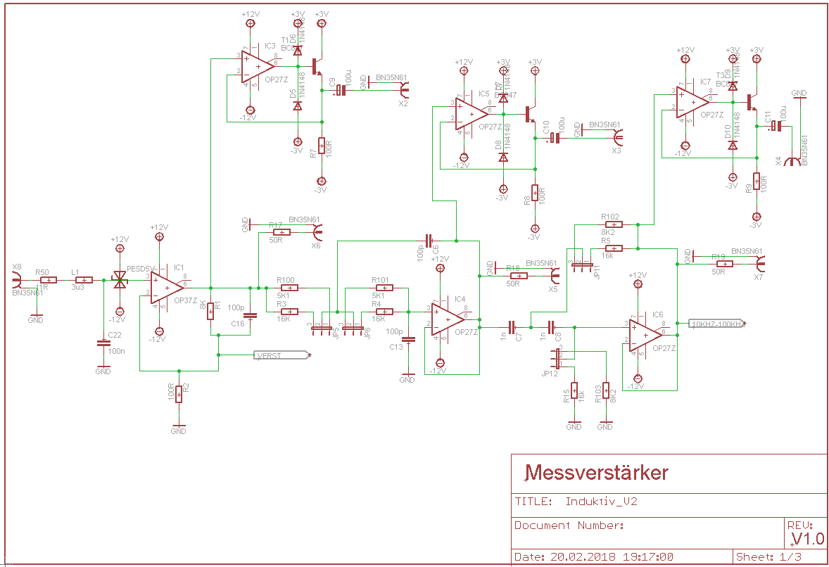

Gast #5351085
Ob der Generator eine Spannung vorgibt oder einen Strom einprägt hängt
vom Verhältnis seines Innenwiderstands zum Lastwiderstand ab. Wenn deine
Messspule tatsächlich nur 40nH hat (vielleicht hast du das ja auch mal
nachgemessen), dann ist bei allen betrachteten Frequenzen der Generator
wesentlich hochohmiger als die Last, d.h. er gibt den Strom vor (im
Wesentlichen seinen Kurzschlussstrom).
Mein Tipp: nutze nicht ohne Grund Abkürzungen, die andere vielleicht
anders interprieren als du. In der verlinkten Schaltung, die ich zur
Klarheit hier nochmal neu anhänge, finde ich keine Stelle, die mit
OS-LNA bezeichnet wird. Auch RIK20 und RIK20_L in deinen Oszi-Messungen
fand ich keine besonders glücklichen Signalbezeichnungen.
Stattdessen klar fände ich, wenn du schreibst "der Ausgang von IC1" oder
"Stecker X2" oder "Stecker X6" oder wenn du dem Signal ein Label
anhängst und dessen Namen verwendest oder ...
Harlekin schrieb:
> Wie hoch ist der ohmsche Widerstand der Spule? Wie hoch ist dessen
> Beitrag zum Eingangstiefpass R50 und C22?
Ein guter Punkt, und nicht nur bezüglich ohmschen Spulenwiderstand
sondern auch bezüglich Sekundärinduktivität. Durch den Eingangstiefpass
in der Schaltung wird die Spule ja nicht wirklich hochohmig abgegriffen.
Versuch die Messung mal ohne C22.
> des Typ RIK20:
So Junge, Du schreibst jetzt hundert Mal: "Eine Rogowskispule hat keinen
Ringkern."
Und nein, den kannst Du auch nicht durch einen 1mm Luftspalt "annähern".
Ein Transformator wird nicht deswegen zu Luftspule, weil Du die Bleche
schlecht schichtest. Er wird nur ein schlechterer Transformator.
