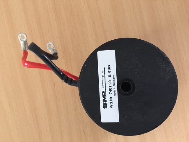

von temp (Gast)
Eventuell auch mal über eine Reihenschaltung nachdenken:
https://www.tme.eu/de/details/dehf-42_0.47_16dla/vertikaldrosseln/feryster/
preiswert wird so eine Drossel sowieso nicht. Für ein Einzelstück kann
man auch überlegen einen alten Solarwechselrichter auszuschlachten. Die
gibts immer mal wieder günstig. Im Bild die Drossel stammt aus einem
Sunways 5Kw. Hat ca. 6mH. Die lag in Reihe zur Last. Oder du fragst bei
SMP mal direkt nach was so aktuell in Produktion oder im Lager liegt.
von temp (Gast)
Nachtrag: die abgebildete Drossel hat 80mm Durchmesser und 80mm Höhe.

von Alex C. (aven)
Ich möchte mich noch einmal recht herzlich bei allen bedanken die
versucht haben mir konstruktiv weiterzuhelfen. Ist jetzt einige Zeit
vergangen, aber ich wollte trotzdem noch einmal kurz Rückmeldung geben,
wie ich das Problem letztlich gelöst habe:
Der Tipp von temp war Goldes wert; ich habe einige Drosselproduzenten
angeschrieben und nur wenige Antworten erhalten. Bei der Firma SMP hatte
ich aber großes Glück und sie haben mir eine perfekte Musterdrossel für
einen absolut akzeptablen Preis (<50 Euro ist es zwar nicht geworden,
aber trotzdem ok!) gefertigt. Verarbeitungsqualität ist auf jeden Fall
top und ich freue mich jetzt auf die nächsten Tests.
Danke nochmal für eure Hilfe!
von temp (Gast)
Erzähl doch mal mehr! Größe, Induktivität, Strom, Preis? Ist die Drossel
speziell für dich angefertigt worden oder lag sie als Muster bei SMP
zufällig rum?
