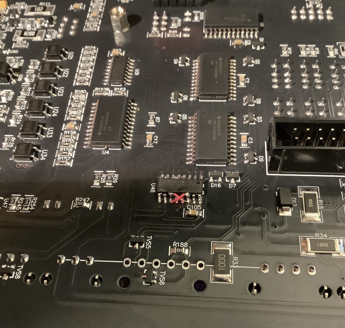

Ach so scheisse. Versuche es mit einen Dremel oder ganz >VORSICHTIG< mit einer flex abzuschleifen.

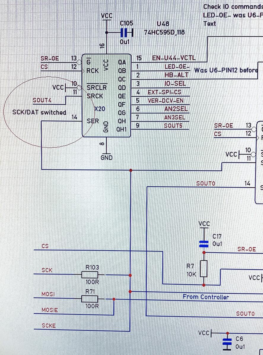

Moin, Ein Schiebe Register IC, der sich schamvoll mit gekreuzten Beinen präsentiert;-) Ist mir passiert. Sah am CAD Schaltbild nicht ums Verrecken, dass SCK und MOSI miteinander vertauscht waren und dieser Fehler legte sechs darauf folgende SRs lahm. Alle anderen waren korrekt angesteuert. Manchmal leidet das Gehirn scheinbar unter selektiver Blindheit. Es registriert manchmal solche Fehler nicht, obgleich es im Grunde genommen laut ins Gesicht schreien sollte. Da kann man machen was man will, ausser einem Kollegen oder andere Augen zur Ansicht zu Rate ziehen. Man ist für eigene Fehler oft mit Blindheit geschlagen. Gerhard

Das ist einer der Gründe, warum ich beim Erstellen von Schaltplansymbolen immer die Signale für einen Buss einheitlich benenne. Also bei I²C immer SDA/SCL und bei SPI immer MISO, MOSI, SCK & CS/CS#. Und alles, was an die Schaltungsmasse kommen soll, wird durchgehend mit GND bzw. GNDA bezeichnet. Dann ist es eindeutig und man muss nicht noch einmal ins Datenblatt schauen.
Bearbeitet durch User
Carsten W. schrieb: > Das ist einer der Gründe, warum ich beim Erstellen von > Schaltplansymbolen immer die Signale für einen Buss einheitlich benenne. > Also bei I²C immer SDA/SCL und bei SPI immer MISO, MOSI, SCK & CS/CS#. > Und alles, was an die Schaltungsmasse kommen soll, wird durchgehend mit > GND bzw. GNDA bezeichnet. Dann ist es eindeutig und man muss nicht noch > einmal ins Datenblatt schauen. Hmm. Das ist kein schlechter Gedanke. Danke. So benannt, wie von Dir vorgeschlagen, wäre mein Fehler definitiv auffällig(er) gewesen.

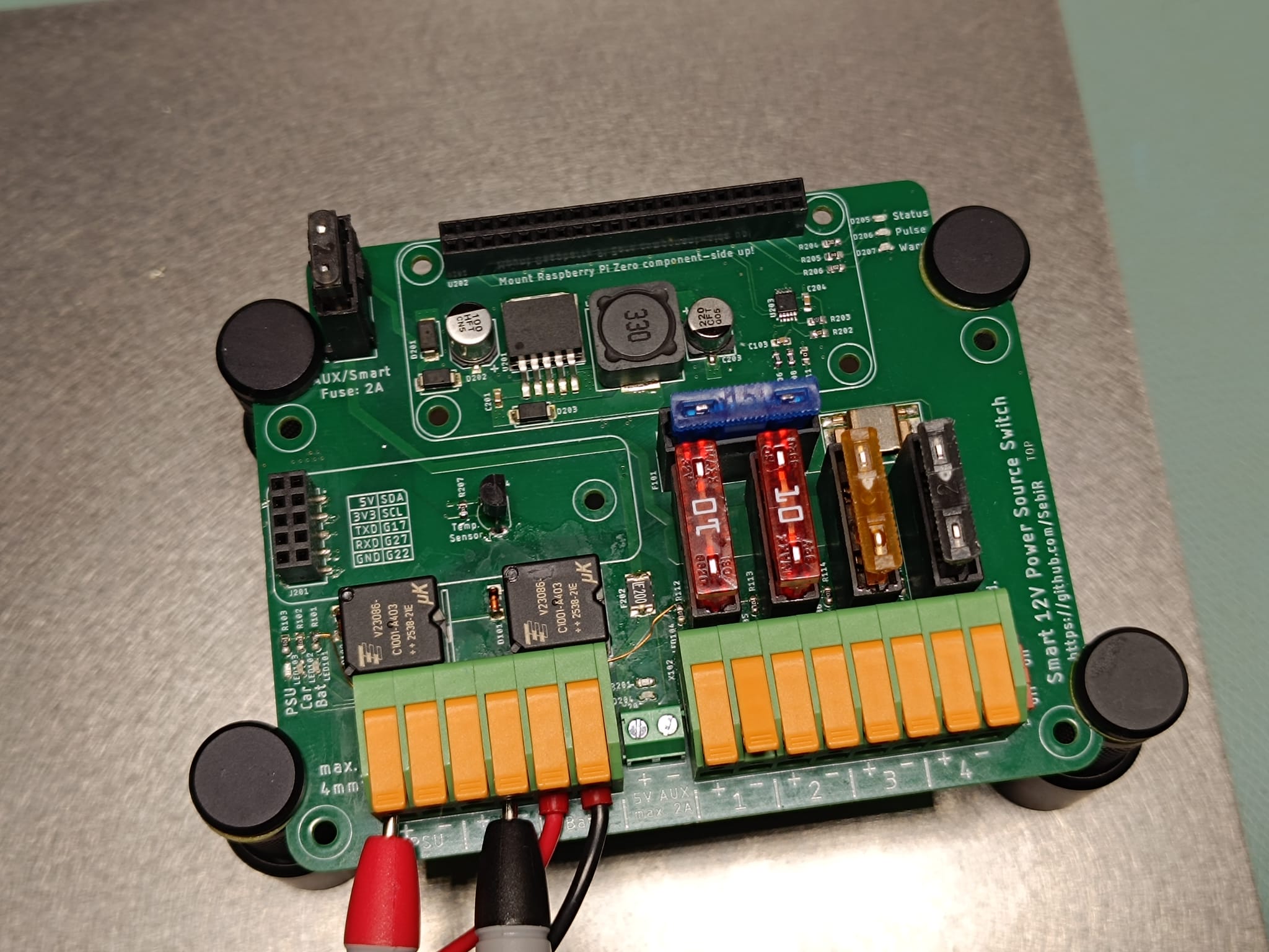

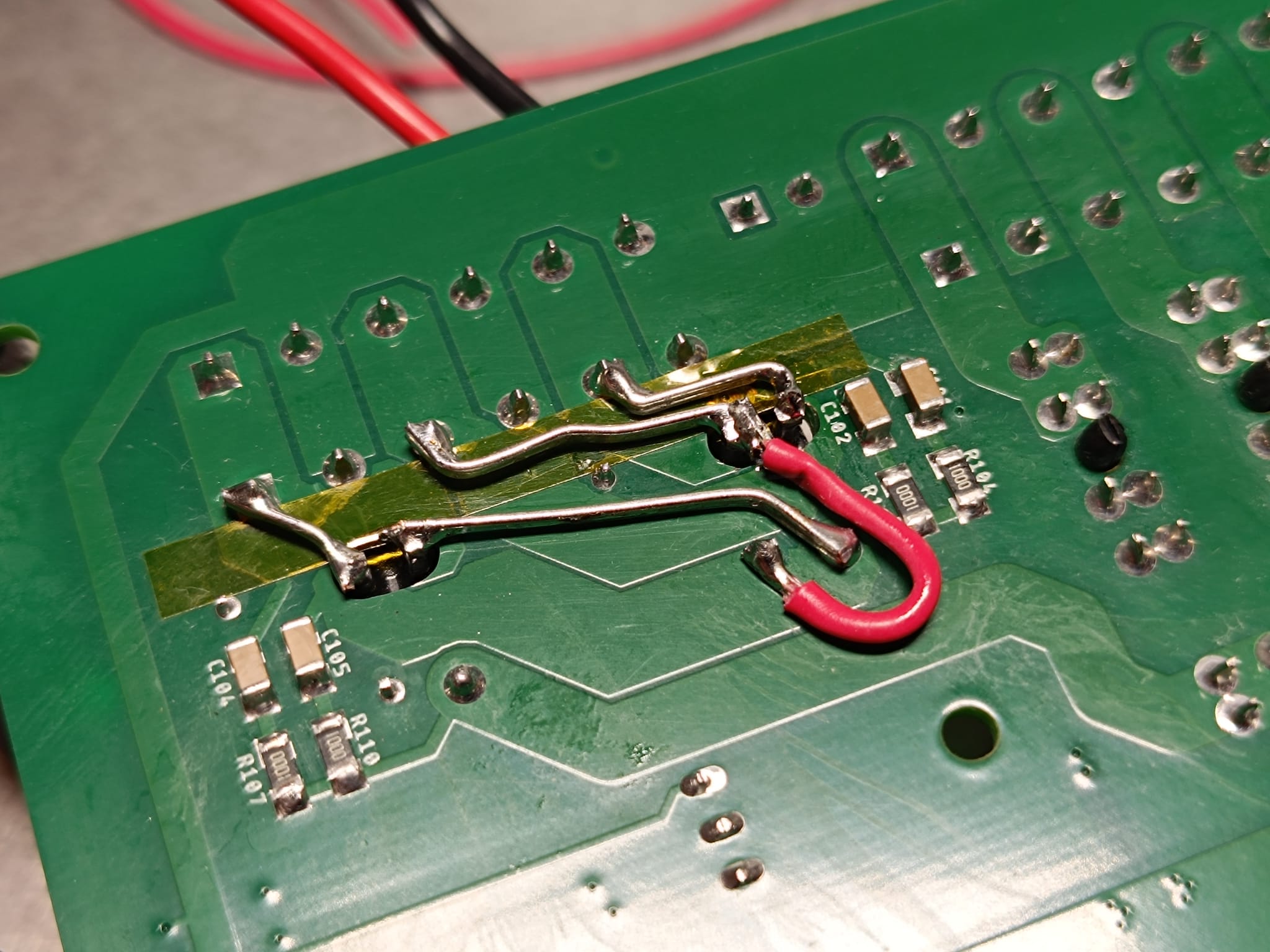

Die eigenen Bauteile in EAGLE anzulegen hat viele Vorteile. Ein Nachteil: Man kann Dinge falsch tun. Diese Schaltung soll im Wohnwagen zwischen Batterie-Versorgung, 12V vom Auto und Landstrom-12V umschalten. Das täte sie auch, wenn ich beim Erstellen der Kfz-Relais nicht NC und NO vertauscht hätte! Also die Pads rausgefräst und nachverdrahtet!
Sebastian R. schrieb: > Die eigenen Bauteile in EAGLE anzulegen hat viele Vorteile. Ein > Nachteil: Man kann Dinge falsch tun. Auch nicht alle Bauteile die Eagle mitliefert sind fehlerfrei. Ist dann noch ärgerlicher. Gruß Jobst
