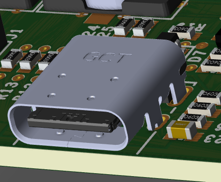

USB-C Buchsen bekommt man auch als 16-Pinner zum Einlöten per Hand. Die
sind für USB 2.0 und da fehlen dann die Anschlüsse für die High-Speed
Datenleitungen.
Hier im Bild: USB4085-GF-A von GCT.

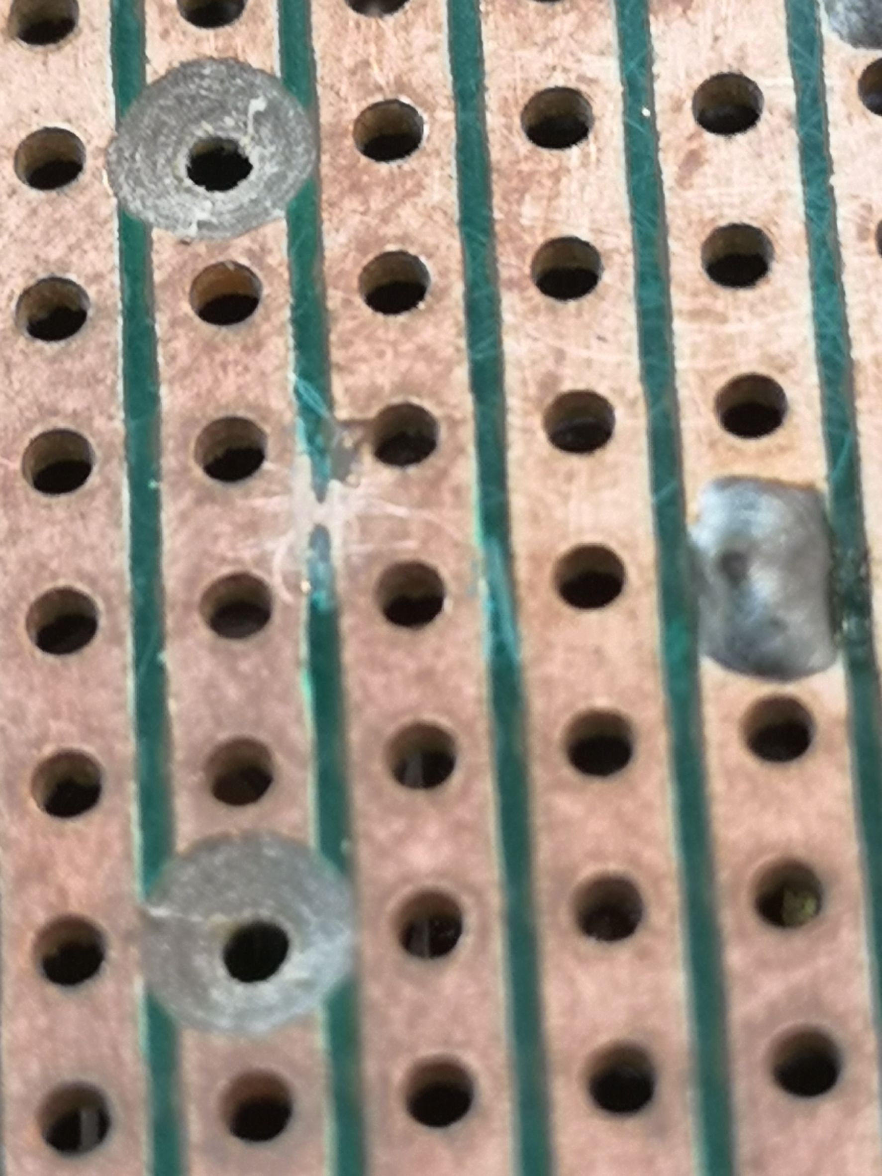

von Jörg H. (joerghopmann)
Hallo Zusammen.
Jetzt habe ich, 57 Jahre alt, 40 Jahre Lötkolben-Erfahrung, ganze 2 Tage
nach einem schier unglaublichen Fehler gesucht und dachte schon bei mir
ist 'ne Schraube locker.
Meine aktuelle Schaltung wurde auf einer Lochstreifen-Rasterkarte
aufgebaut. Postkartenformat, ESP8266 und einige Optokoppler, Relais,
Widerstände etc bereits fertig bestückt, ca. 10x ein- und wieder
ausgebaut und auf meiner Werkbank untersucht.
Das Problem hatte sich unter dem grünen Lack zwischen den Kupferbahnen
versteckt.
Das Bild spricht wohl für sich.
Kopfschüttel
Herzliche Grüße Jörg
von Tom G. (masterx244)
> versteckt.
Damit rechnet man überhaupt nicht von der Platine verarscht zu werden.
man klingelt sowas selten vorher durch. daher sucht man nach solchem
Mist extralang
von Holger P. (scrat382)
Solch einen Fehler hatte ich auch mal. Nachdem dann die meisten Bauteile
höchst unprofessionell einbeinig ausgelötet waren und der Fehler
immernoch da war, kam die "Fehlerbeseitigung" mit dem dicken 30A
Netzteil.
Es gab sogar eine optische Rückmeldung: Die fertigungsbedingte Brücke
hat kurz aufgeleuchtet.
von Gerhard O. (gerhard_)
Ist mir auch schon passiert.

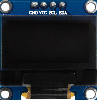

von Ralph S. (jjflash)

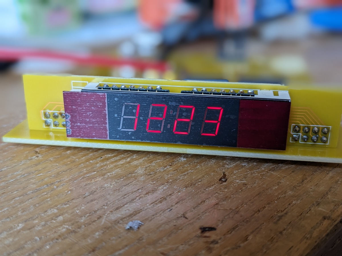

Fehler heute:
Nachdem  meine beiden letzten I2C-OLED Displays verliehen und nicht
wieder zurückgekommen sind (an sich ist das Verleihen schon ein Fehler)
sind 3 neu bestellte gestern eingetroffen.
Gerade ebenausprobiert und gleich eines verheizt, weil die neueren
Displays (mit nur 4 Anschlüssen) haben im Vergleich zu den Displays von
vor ca. 3 oder 4 Jahren vertauschte GND und Vcc Anschlüsse.
Ich weiß nicht, wie lange das her ist, dass ich ein Bauteil oder eine
Platine verpolt an die Betriebsspannung gelegt habe.
Mein Display hat das leider nicht überlebt !

von Tim 🔆 (solarlicht)
Mal wieder den Vogel abgeschossen...
Das Display zeigt eindeutig 03:10 Uhr.
Nicht?
Ist doch ganz deutlich zu erkennen ;-)
Dass die zweite Stelle gar nicht leuchtete, war auch ein schöner Fehler.
Kleiner Tipp: Die Widerstände :-)
> Fehler.
So ein Fehler hätte auch mir passieren können. Darfst Dir als nicht zu
viel darauf einbilden:-)
Duck und weg
Nachtrag:
Sollte sich eigentlich in FW beheben lassen.
Der 1M2 ganz links hat da eigentlich wenig zu suchen. Als BJT würde ich
mich wegen mangelhafter Ansteuerung beschweren wollen.
Man sollte nicht blind in die Kiste greifen. Die Drähte waren von der
langen Lagerung schon etwas oxidiert. Bei einem aber nicht, das war mir
aufgefallen, nur nicht die Farbringe :-)

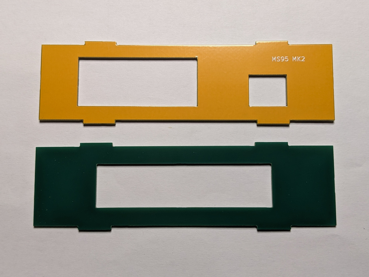

> Nachtrag:
Ich denke das versuche ich mal. Von C habe ich ja keine blassen
Schimmer, aber das sollte ich wohl noch hinbekommen.
Das Programm habe ich von instructables.com und die dazugehörige
Hardware habe ich für meine spezielle LED-Anzeige umgestrickt. Ich
wollte die Uhr einfach schnell fertig haben.
Zum Glück passt mechanisch alles. Front- und Rückplatte für das Gehäuse
habe ich mir auch als Platinen fertigen lassen. Ich hatte Bedenken ob
JLCPCB das überhaupt macht, aber die Platinchen sahen aus wie gewünscht,
inklusive rechteckiger Ausschnitte und ohne Leiterbahnen.
Die grüne Platine ist die Front, da kommt eine rote Filterfolie für die
LED-Anzeige drauf. Das Grün ist dann nicht mehr zu sehen.
Tim 🔆 schrieb:
>> Nachtrag:
Notfalls einfach die Basis Widerstände kreuzen, so daß die Ansteuerung
der Stellen in der richtigen Reihenfolge abläuft.
Ja sieht gut aus. Ich lasse mir auch ab und zu mechanische LP Teile so
herstellen.
von Frank O. (frank_o)
Tim 🔆 schrieb:
> Die Widerstände
Wenn du die nicht so akkurat in die gleiche Richtung eingebaut hättest,
wäre der Fehler noch schwerer zu sehen.
Frank O. schrieb:
> Tim 🔆 schrieb:
>> Die Widerstände
Ich mag es, wenn die Bauteile gleich ausgerichtet sind. Wenn der falsche
Widerstand nicht etwas versetzt gebogen gewesen wäre, wäre mir das
vermutlich selbst nicht so schnell aufgefallen. An der Basis der
Transistoren sah das Signal überall gleich aus.
Hat geklappt!

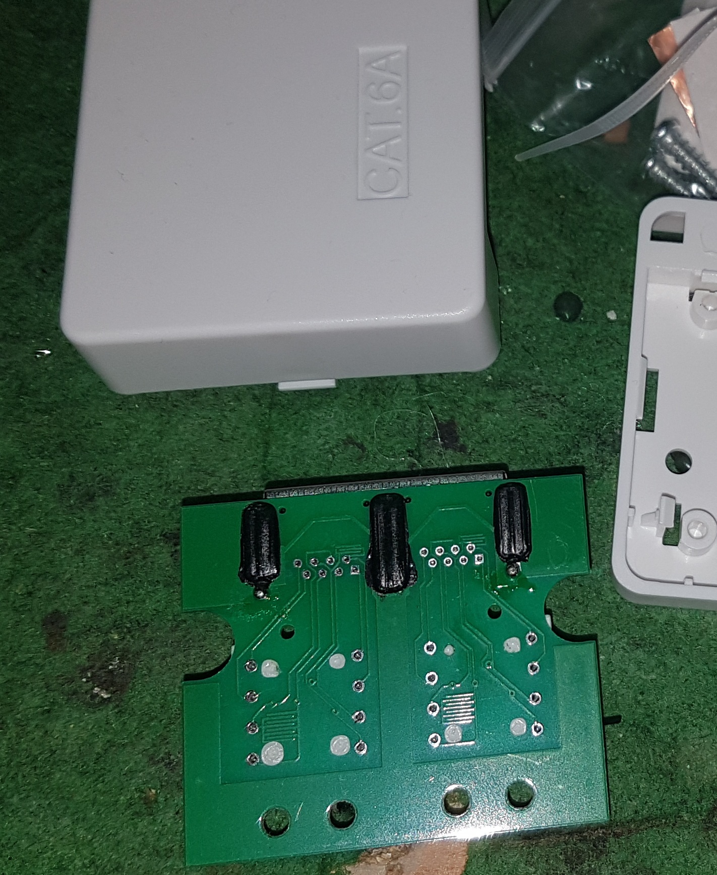

von DAVID B. (bastler-david)
Mal was aus der Rubrik muss das so ?
Ich hatte mal irgendwann ein Paar cat 6A dose gekauft, war aber nie so
richtig Zufrieden damit.
Heute mal einen blick auf die versteckte Unterseite geworfen und ich
denke ich sehe nicht gut.
Soll man die selber noch fertig zusammen löten? alles nur gesteckt.....
von Old P. (Firma: nix) (old-papa)
Dann kannste wenigstens sicher sein, dass richtig verlötet wurde.
Old-Papa
von Ralf X. (ralf0815)
Old P. schrieb:
Je nach Fähigkeiten auch nicht..😋
von Peter N. (alv)
DAVID B. schrieb:
> alles nur gesteckt
Es gibt doch auch die Kontaktform, bei der die Pins nur in die
Durchkontaktierungen gesteckt sind...?
Peter N. schrieb:
> DAVID B. schrieb:
>> alles nur gesteckt
Aber dann schneidet es sich in die Kontaktierungen der Platine rein.
sieht man auch in KFZ-Steuergeräten.
Aufgrund des Zinnpreises wundert es mich,
dass man das nicht viel häufiger sieht.
von Mobile (mobileteser)
Sollte Pressfit Technik sein... Wenn alles richtig gemacht ist,
schneiden die Kontakte ins Vias und geben eine gasdichte Verbindung.
Pressfit-Verbindungen sind hochgradig zuverlässig, wenn sie korrekt
ausgeführt sind, d.h. insbesondere die Bohrungen müssen exakt den
vorgeschrieben Durchmesser einhalten. Bei HAL besteht die Gefahr, dass
Lotreste zu einer Querschnittsreduzierung führen und damit der Pin
gestaucht und ggf. ins Bauteilegehäuse zurückgedrückt wird. Einige
Leiterplattenhersteller bieten aber (gegen Aufpreis) auch besonders
freigeblasene und kontrollierte Steckverbinderbereiche auf
HAL-Leiterplatten an. Die Ramschleiterplatten von Davids Cat-6-Dose
gehören eher nicht dazu, da man hier ja sogar noch fette Lotringe sieht.
Üblicherweise wird Pressfit daher mit ENIG/NiPAu oder chemisch Zinn
eingesetzt, weil es hier keine deutlichen Ausreißer geben kann.
Der ganz große Vorteil besteht darin, dass bei stark belasteten
Steckverbindern o.ä. keine Rissbildung des Lotes auftreten kann und sich
die Verbindung automatisch "nachspannt". Man sollte auch nicht dem
Irrglauben erlegen, dass sich Pressfit-Kontakte einfach so herausziehen
lassen. Die Dinger sind wirklich bombenfest, und üblicherweise benötigt
man auch ein spezielles Werkzeug mit Abstützung auf der Rückseite, um
das Bauteil zu setzen, oft sogar einen entsprechenden Automaten/Roboter
in der Großserienfertigung. Der ganz große Vorteil besteht auch darin,
dass die Bauelemente in kaltem Zustand montiert werden und es daher zu
keinen Verspannungen auf Grund eines starken Temperaturgradienten
während des Lötens kommt.
Für Einzelstücke und Kleinserien kann man einfach die Bohrungen minimal
größer machen und dann wahlweise normale THT-Bauelemente oder Presfit
einlöten, je nach aktueller Liefersituation.

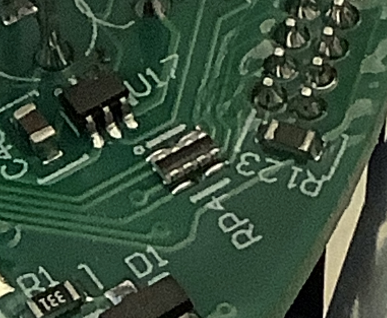

Wer findet den Fehler.:-)
Wir hatten hier in der Firma einen Fall, wo 9 von 10 LP sich nicht über
JTAG programmieren liessen.
Ein Hinweis: das ist die untere Seite einer beidseitig bestückten LP.
Gerhard
von Jens M. (schuchkleisser)
Warum hat die A/M-OI das nicht gesehen, und warum geht die eine?
Das ist ein Fehler, der mir auch schon manchmal fast passiert wäre, und
zwar bei der Auswahl passender Bauelemente für die Bestückung bei JLPCB.
Sucht man nach Widerständen in 0603, werden auch Arrays in deren
Gehäuseform 0603x4 angeboten. Da diese - entgegen der naiven Annahme -
nicht die mechanischen Abmessungen äquivalent zu vier nebeneinander
angeordneten 0603-Widerständen haben, sondern insgesamt nur so groß sind
wie ein einzelner 0603, fällt das auch nicht gleich auf.
Nachtrag/Korrektur:
Ich habe gerade gesehen, dass 0603x4 auf Deiner Baugruppe ja in Ordnung
wäre, bloß eben um 90° gedreht. Das ist auch ein Klassiker, von dem mich
aber bisher aufmerksame Tools bzw. Mitarbeiter abgehalten haben.
Gute Frage, die wir unserem Fertiger stellen wollen. Es sieht so aus,
als ob das Teil 90 Grad verdreht plaziert wurde. Der optischen
Andreas S. schrieb:
> Nachtrag/Korrektur:
Es ist auch eine Seltenheit für uns. Wir setzen diese Resistor Packs
100K-fach ein mit demselben Fertiger in einem anderen Produkt mit der
gleichen CAD SW und hatten niemals Probleme bis jetzt. Das ist das erste
Mal bei dem gezeigten Teil.
Oi.
Da haben ja gleich mehr als 4 Augen nix gesehen, das gibt Knelle.
Tät mich schämen sowas abzuliefern.
Jens M. schrieb:
> Oi.
Naja, wir arbeiten mit denen schon über 20 Jahre und es hatte noch nie
wirkliche Probleme gegeben. "Sh*t happens", Ich bin sicher, daß wir eine
zukünftige Lösung finden werden/müssen, weil das Teil dieses Jahr
voraussichtlich in Serienproduktion gehen soll. Die Fertiger sind
übrigens nicht in China sondern bei uns in B.C. Vancouver. Auch die
ML-LP werden bei uns im Land gefertigt.
Mich interessiert, ob das ein SW/HW Fehler der Pick and Place Maschine
sein könnte. Wie gesagt, dieselbe Firma stellte für uns tausende LP mit
denselben RPs her und das ist das erste Mal mit so einem Problem. Auch
die Footprints sind identisch. Es war ein glücklicher Umstand, daß die
Produktion nur eine Proto-Serie war.
Nein, sehr sicher ein Menschenfehler, bei der Programmierung der Winkel
hat da einer nicht aufgepasst. Z.B. aufgrund der Unterseitenspiegelung.
Und bei der Kontrolle der Programmierung, und bei der Kontrolle der
Erstmuster.
Plus bei euch als Kunden noch.
> Winkel
> Erstmuster.
Den Letzten beißen die Hunde, heißt es;-)
von Thomas (kosmos)
mich würde es mal interessieren wie das in der 3D Ansicht ausgesehen
hat?
> ausgesehen
> hat?
In Altium 3D sah es richtig aus. Eine Recherche mit dem Fertiger ergab,
daß sie für den Fehler verantwortlich waren. Wir machten nichts falsch.
Auch der Altium Pick and Place file hat die korrekte Ausrichtung
angegeben. Der Fehler wurde damals auch gleich beseitigt. Zukünftige
Fertigung sollte also korrekt abgelaufen. Es war ja auch sonst alles in
Ordnung. Wir arbeiten mit denen schon über 20Jahre erfolgreich zusammen.

Gerhard O. schrieb:
>> ausgesehen
>> hat?
> angegeben.
Das liegt daran, dass das Modell im ECAD, die Positionierung der Platine
und die Rotation des Bauteils im Gurt alle da mit reinspielen. Wenn
Altium das Bauteil bei 0° Rotation mit "Pin 1 links unten" verortet, das
BE aber quer im Gurt liegt, muss jemand dem Bestückkopf sagen, dass er
nach dem Picken 90° drehen muss. Das ist hier vermutlich nicht erfolgt.
Shit happens...
Och, das ist eigentlich kein Problem.
Es gibt klare Richtlinien wie ein Teil definiert werden muss, wie
Rotationswinkel im CAD definiert werden müssen und wie herum Teile im
Gurt liegen ist auch klar definiert und auch logisch.
Dumm nur das jeder Hersteller das so definiert wie er will ;)
ASM/Siplace hat andere Vorgaben wo Pin 1 ist wie die anderen, jedes CAD
macht das mit den Koordinatenquadranten und Drehwinkeln anders (vor
allem beim Spiegeln), und IC-Hersteller, die z.B. DPAK/TO252 mal mit
Beinchen links, mal rechts und mal vorne verpacken sollten alle immer in
was feuchtes treten, nachdem die Socken angezogen sind.
Daher fordere ich immer einen Bestückungsplan mit Richtungen als PDF von
meinen Kunden, den kann ich dann von jemandem kontrollieren lassen
(eigene Fehler sieht man nicht gut) und das Produkt wird zuverlässig
richtig.
Verstehen viele Layouter nicht ("Wieso PDF? Sie haben doch die
CAD-Daten?!") und da kommt dann sowas bei raus. Gut, ein 90° verdrehtes
Widerstandsarray sollte man auch so sehen, aber 180° bei SOIC ist
schnell passiert.
