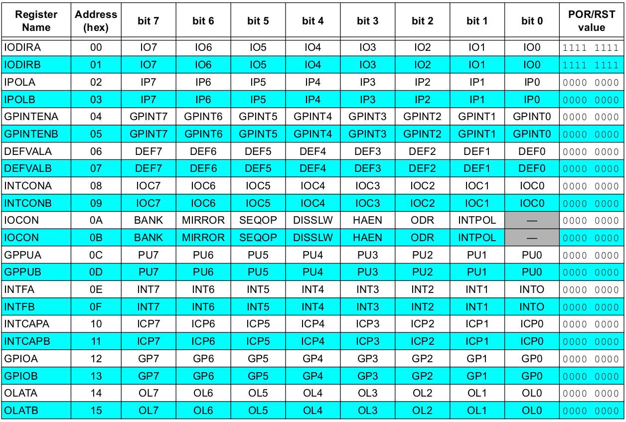

#5355205
Du brauchst ja nur 5 Register oder so.. aussserdem gibt es viele
Deutsche Tutorials die Register beschreiben.
Dazu hast Du nichts zu Deiner Vorgehensweise/Equipment/System
geschrieben, sonst hätte man auch Tips geben können. So weiß man jetzt
nicht, ob Du Raspi-Tutorials in Deutsch nicht gefunden hast oder mit nem
USBToI2C Stick am Tower oder wie auch immer programmieren willst.
Für Buttons wären ja auch mindestens 1 Eingang am Rechner nicht
verkehrt, sonst müsste man ja durchgehend abfragen..
GPIO Eingänge lesen
(Wenn man es beschreibt wird mit den Daten OLATA beschrieben)
OLAT Ausgänge setzen
(Gibt gelesen nur den aktuellen Wert und nicht den Pinstatus)
IODIR Richtung 1=INPUT 0=OUTPUT
IPOL  Invertierung 1=Invertiern 0=Normal
GPPU  Internes Pullup Register
Wenn Du auch Buttons benutzen willst kann man noch einen Interrupt
aktivieren damit Du nicht immer Abrufen musst.
Interrupts sind auch nicht viel schwerer.

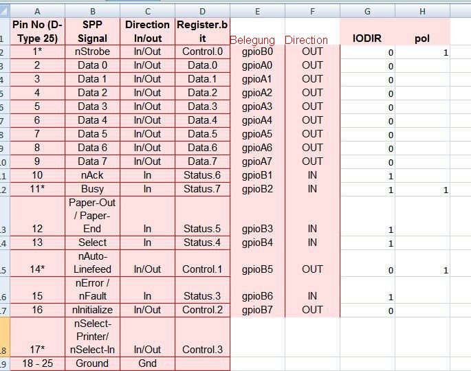

#5355376
Ich mach mir zum Beispiel auch Listen, wie im Anhang zu sehen für einen
Parallelport..
Ist einfach besser wenn man es schwarz auf Weiß vor sich hat..
Dazu wenigstens die Registertabelle, und Hextabelle aus dem Datasheet
cutten und ausdrucken.
Dann ist das in 5 Minuten erledigt.
Gast #5355458
Noch ein paar Fragen zu meinem Verständnis.
Ein paar Sachen aus meinem Code:
i2c_start(CP2317);
    i2c_write(0x0A);                        // write adresse = OLATB  15
    i2c_write(0x55);                        // schalte alle Ausgänge ein
    i2c_stop();
mit i2c_write(0x0A) gebe ich die Registeradresse, Port A oder Port B an.
Für Port B müsste es dann 0x1A sein.
Das ist dann bei Bank 1 so. Wozu wird dann Bank 0 verwendet?
i2c_start(CP2317);     //set device address +write mode
  i2c_write(0x00);                      //spreche IODIR von GPB an  0x01
  i2c_write(0x00);                      //setzte GPB auf Ausgänge  0x00
  i2c_stop();
Was mache ich mit diesem Teil des codes?
#5355571
Schau mal imAnhang in die zweite Spalte. Das sind die Controlbytes.
Wie in einer Zweispaltigen Tabelle, das erste ist welche Zeile als
Controlbyte  und das zweite welcher wert der Zeile daneben.
Wenn du nach dem Controlbyte ein i2cTransferRead startest liest man das
Byte.
Dahinter sind die 8 Bits, such mal nach "Binary to hex converter"
Direction hatte ich ja schon geschrieben.
#5355800
die Bänke beschreiben die Registerzuordnung zu den Adressen.
Wenn IOCON.BANK = 1 ist sind die die Adressen von PortA und danach die
von PortB nacheinander sortiert.
Bei IOCON.BANK = 0 sind die funktionsgleichen Adressen der Register
fortlaufend.
Wenn man Daten mit automatischem Increment setzt kann man so z.B. die
Initialisierung mit weniger Bytes erledigen oder eben die Daten bei
Zugriff auf beide Ports schneller übertragen.
Gruß aus Berlin
Michael
