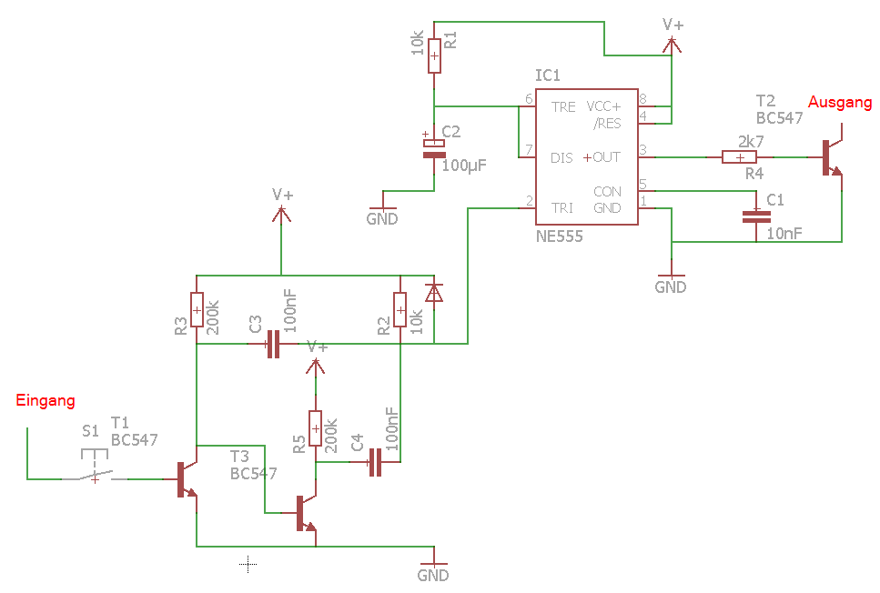

ich habe eine Machbarkeitsfrage.
Ich möchte ein solches Eingangssignal:
___|¯¯¯¯¯¯¯¯¯¯¯¯¯¯¯¯¯¯¯¯¯¯¯¯¯¯¯¯¯¯¯¯¯¯¯¯|___  (typisch 2 min ~4 h) in
___|¯|__________________________________|¯|_  (ca. 1s) verwandeln
Ich habe dabei an einen NE555 gedacht. Nur habe ich keine Ahnung wie man
die sowohl die fallende als auch die steigende Flanke verwendet.
Jedoch heute kurz vor dem Aufstehen kam mir die Idee (Siehe Anhang).
Wird das so funktionieren?
Oder gibt es eine Bessere (elegantere) Lösung?
Bitte keinen µC - für diese Anwendung sind mir 5€ für einen Arduino NANO
sogar zu viel.
Vielen Dank für die Anregungen.
Micha

von Sinus T. (micha_micha)
Was sofort auffällt: der Spannungshub am Kollektor von T1 beträgt nur
ca. 0.6V, nämlich die Basis-Emitter-Spannung von T3. Damit wirst du
nichts schalten können.
Und dann solltest du kleine Kleckse malen, wo in der Schaltung Leitungen
verbunden sind. DEC hat das zwar früher auch so gemacht wie du, aber
konsequent: ein Leitung endete auf eine anderen: Verbindung, eine
Kreuzung: keine Verbindung. Das ist heute absolut unüblich und du hast
offensichtlich eine Verbindung vergessen: Kreuzung der beiden rechten
Seiten von C3/C4 soll doch bestimmt verbunden sein, oder?

von Michael F. (michael_f473)
aber gerne doch ...
hier stehe ich auf dem Schlauch ...
ich dachte das Eingangssignal lässt T1 schalten, das Zieht somit T3
sowie TriggerNE555 auf GND, Der NE555 löst aus (solange bis C3 voll ist
- danach bleibt Pin2 vom NE555 HIGH)
Wenn der Eingangspegel wieder 0V ist, sperrt T1 und der Kollektor vom T3
kriegt via R3 HIGH-Pegel, daraufhin wird Pin2 vom NE555 wieder Auf GND
gezogen, solange bis C4 voll ist ... .
Wo liegt hier der Denkfehler?

von der schreckliche Sven (Gast)
R3 muß viel kleiner sein, und vor die Basis von T3 gehört ein großer
Widerstand. Wegen dem Spannungshub am Kollektor von T1, klaro?
ja, jetzt wo du das so sagst ...
2k7 vor T1 und 10k statt den 200k?
ich habe keine Grundlage was die Dimensionierung von Widerständen
betrifft.
ich arbeite da meist mit nem feuchten Finger bei der Dimensionierung.
gibt es da eine taugliche Quelle, wo ich die Dimensionierung von
Standardsituationen entnehmen kann?
> betrifft.
Die Grundlage nennt man Ohmsches Gesetz.
Der Widerstand vor der Basis könnte um den Stromverstärkungsfaktor des
T. größer sein, als der Kollektorwiderstand. In der Praxis macht man ihn
meistens viel kleiner, in Deinem Fall also nicht mehrere MOhm, sondern
100 - 220 kOhm.
von Der Dreckige Dan (Gast)
Bei der Schaltung rund um C3 und C4 kommt kein richtiger Puls für den
555er zustande. Beim Einschalten wird über R2 ein negativer Spike mit
nur ca. 1/2 Betriebsspannung gebildet, da T3 währenddessen noch leitet.
Beim Abschalten dürfte es noch weniger sein, da T3 über beide C´s
rückgekoppelt wird.
...das war jetzt natürlich schon inclusive Basiswiderstand für T3
gedacht...

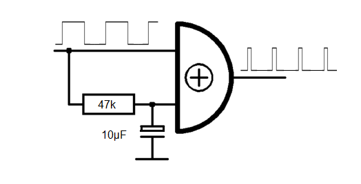

von Wolfgang (Gast)
> sogar zu viel.
Zwischen µC und Transistorgrab (wieso ist NE555 eigentlich kein IC) gibt
es noch die Lösung mit einem Exor-Gatter (z.B. 74HC86) und einer
Widerstand-Kondenstorkombination zur Verzögerung.

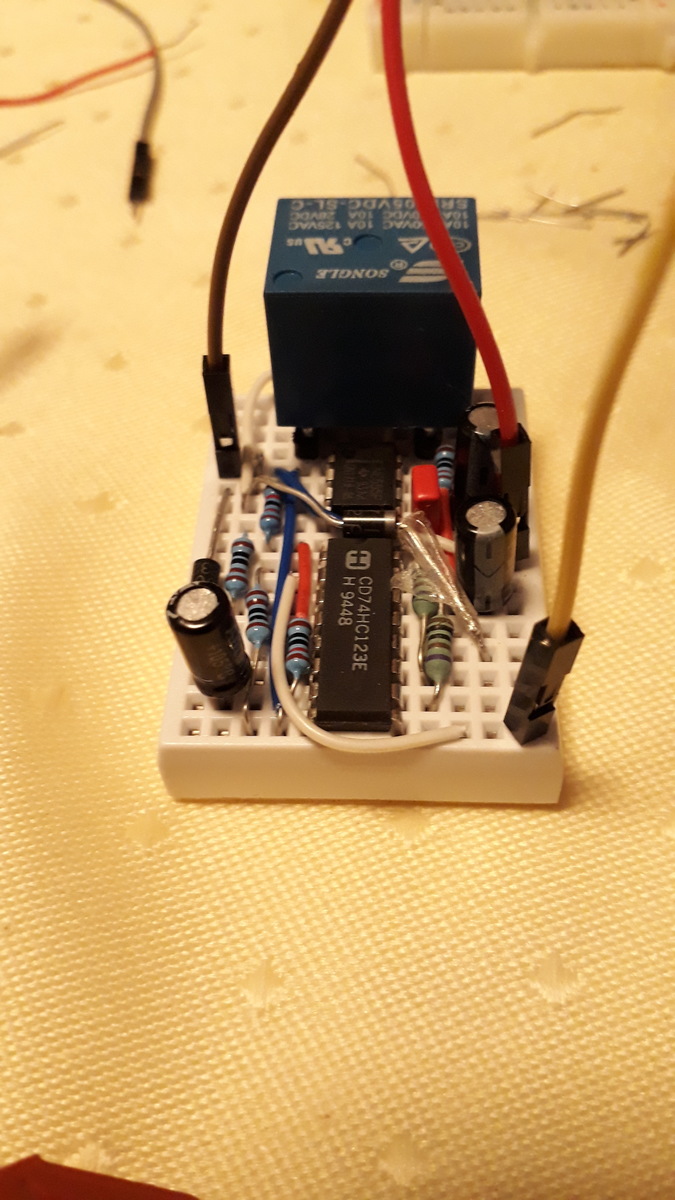

Erst einmal: Herzlichen Dank euch allen!
diese Diskussion hat mir gezeigt wo es mbei mir hapert.
ich habe noch einen Arduino nano in der krabbelkiste, jedoch keinen
74HC86.
da ich die anderen Bauteile habe, werde ich o.g. Verbesserungen mal
austesten, und wenn es nicht will, den Arduino verwenden.
es erleichtert mich ein wenig, dass es tatsächlich scheinbar triviale
Anwendungen gibt, die nicht 1-2-3 diskret erschlagen sind.
der vorteil des Arduinos ist eindeutig, dass ich auch mit einem weiteren
Relais nicht nur das signal schalten, sonndern auch die
Spannungsversorgung des Patienten auch noch mit regeln kann.
Vielen, Vielen Dank!

Alternativ ein einzelnes XOR-Gatter, vielleicht noch ein Gatter davor
zum Entprellen.
starkes Stück!
das werde ich probieren, nur damit ich das gemacht habe.
Die Flanken dürften dabei eher steil sein - die kommen von einem USB
port.
Für die SPannungsversorgung werde ich im Gerät irgendwo 5V abzapfen.
Super sache.
Jetzt erstmal noch einen 74HC123 organisieren, der rest findet sich in
der krabbelkiste.
Hut ab!
Grüe, Micha

   https://de.wikipedia.org/wiki/Datei:Frequenzverdoppler_mit_XOR.png
Das ist die Lösung. Der Kekekek-Kondi und der Resi hoaben eine
Seitkonschtante von einer Sekunde etwa.
Nix studiiiere äifach probiiiiere und wann geht, danke mir soagen.
Und jetz geh i ab in die Heia. Chrrrrrrrrrrrrrrrrrrrrrrrrrrrrrrrrrrrrr.
A Gruess an olli.
von Stefan F. (Gast)
Jetzt musst du nur noch ein Exklusiv-oder-Schmitt-Trigger Gatter finden,
dann merkst du, dass es das gar nicht gibt. Desweiteren erzeugt diese
Schaltung von Wikipedia bereits beim Einschalten der Stromversorgung
einen Impuls, was man eventuell nicht will.
Es ist in der Praxis nicht immer so einfach, wie es scheint.

Ich hatte vergessen zu erwähnen, dass dies die Grundlösung sein kann,
also der Ansatz. Sorry, es war etwas spät...
Von wegen Schmitt-Trigger, das IC hat vier XOR (es gäbe auch XNOR).
Alternatve CMOS-Bausteine wären CD4070B und CD4077B.
Aus einem dieser X(N)OR-Gatter kann man ein steuerbarer Inverter machen.
Mit dem Steuerpegel kann man einen Treiber machen. Da gäbe es die
Möglichkeit mittels positiver Rückkopplung (Mitkopplung) einen
Schmitt-Trigger zu realisieren.
Dieses Teil muss man zwischen dem RC-Knotenpunkt und dem einen
X(N)OR-Eingang einfügen. Dies wäre ein weiterer Ansatz, den man
untersuchen sollte.
Dann muss man noch dafür sorgen, wie Du andeutest, dass ein allfälliger
Impulsauslöser bei der Einschaltung verhindert wird. Es sind noch immer
zwei X(N)OR-Gatter übrig mit denen man was anfangen kann...
Ich kann leider keine solche Schaltung simulieren. Ich müsste das auf

von Thomas S. (thom45)
Hallo Michael,
Michael F. schrieb:
> Hallo,
> sogar zu viel.
Sind diese 5 Euro den einzigen Grund oder gibt es noch einen andern,
warum Du eine quasi-diskrete Lösung vorziehst...?
Kleiner Tipp. Lies mal mein Posting zum Thema hier:
   Beitrag "Re: RISE und FALL Flanke in Signal verwandeln - diskret"
Der Lösungs-Ansatz (das Wort ANSATZ ist wichtig!) beruht auf dem Prinzip
der Frequenzverdopplung mit einem XOR- oder XNOR-Gatter. Diese
Frequenzverdopplung beruht auf dem Prinzip, dass beide Flanken, die
steigende und fallende, aktiv sind.
Hier die Grundlage zunächst:
Vielleicht passt Dir ein solcher Lösungsweg lieber, aus welchem
persönlichen Grund auch immer...
Gruss
Thomas

Erkenne ich beim kurzen Anschauen gerade nicht. Das wäre auf jeden Fall
eine Alternative zu meinem XOR-Vorschlag, wenn man nur den 74HC123 und
kein z.B. CD4070B in der Bastelkiste hat. :-)
Vorteil der XOR-Frequenzverdopplungsmethode ist es, dass man nur ein
RC-Glied benötigt.
Ich habe das kurz auf dem Steckboard ausprobiert. Funktioniert
problemlos sogar ohne zwischengeschalteter Schmitt-Trigger, zwischen
RC-Knoten und XOR-Eingang, - obwohl das nicht ganz "sauber" ist. :-)
Diesen Schmitt-Trigger kann man mit einem weiteren XOR-Gatter
realisieren, wie ich bereits angedeutet habe.
Gruss
Thomas

Das glaub ich Dir schon. Aber mit dem XOR geht es mit einem Viertel IC,
weil mit der Eigenschaft der Verdopplung der Frequenz, schalten beide
Flanken mit dem selben XOR-Gatter mit einem einzigen RC-Glied. Drei
XOR-Gatter bleiben übrig.
Wie ich kurz im Experiment feststellte, benötigt man die
Schmitt-Trigger-Eigenschaft nicht, was mit der sehr hohen Verstärkung
der CMOS-Stufen zu tun hat im mittleren Spannungsbereich wenn beide
MOSFETs gerade leiten.
Und wenn man noch immer eine Schnitt-Trigger-Funktion haben will, habe
ich beschrieben, geht das mit einem weiteren XOR-Gatter, das als Treiber
dient mit einer Mitkopplung. Das alles benötigt gerade ein halbes IC.
Aber wie wir sehen, auch hier gilt, viele Wege führen nach Rom und
einige davon sind etwa gleich lang. :-)
Gruss
Thomas
Liebe Leute,
es ist geschafft.
und es funktioniert, sogar auf anhieb.
der 74HC123 wertet die Flanken aus und triggert den NE555.
@Oelektronika ... der NE555 muss das Relais b´treiben, daher kein TLC555
- der schafft die nötigen 100mA nicht.
Super! Danke für die Unterstützung.
Micha
Thomas S. schrieb:
> Noch etwas zum nicht vergessen. Der NE555 "schluckt" bei den
> Signalflanken am Ausgang recht grosse Stromimpulse an der Speisung.
> Diese können die Funktion, der Schaltung stören. Das lässt sich
> vermeiden, wenn für das Abblocken der Betriebsspannung, wie üblich, ein
> Kerko mit 100 nF zum Einsatz kommt (für die hohen Frequenzanteile) und
> parallel dazu ein Elko mit etwa 10 µF (kein Tantalelko!).
Du meinst zwischen Relais und NE555?
parallel von Kerko und Elko? das scheint mir ... seltsam.
Oder meinst du ein Elko parallel zum Relais und der Kerko in-line
zwischen NE555 und Relais?
die Schaltung des ganzen im Anhang (noch ohne die Kondensatoren)
Das Foto zeigt, dass die beiden ICs nebeneinander sind. Da kannst die
Kerko-Elko-Parallel-Kombination gleich zwischen den beiden ICs anordnen.
Das wäre optimal.
Warum du nun einen speziellen IC als Treiber nimmst und keinen simplen
Transistor (bipolar oder auch FET), verstehe ich ehrlich nicht. Das ist
ein wenig Over-Engineering.
Aber evtl. war der eben gerade mal verfügbar?
Gruß Öletronika

aber dazu braucht man doch keinen extra IC wie den 555?
NPN-Transistor oder n-KanalFET geht auch direkt am MF 74HC123.
Um ein Relais zu schalten, wäre das eh die einfachste Lösung.
Wenn man am 74HC123 die negierten Ausgänge nimmt und die Dioden für die
OR-Verknüpfung umdreht, dann kann man auch npn-Transsitor oder
p-Kanal-FET direkt ansteuern. Mit vernünftiger Dimensionierung geht das
auch noch an 12V als Treiberspannung.
ich habe im Datenblatt des 74HC123 maximale Puls-zeiten von 0,5 ms
gesehen, selbst wenn ich die Kapazitäten extrapoliere komme ich erst bei
ca. 10µF in die Nähe der Sekunde, die ich gern gehabt hätte.
Und wenn ich das Datenblatt so les' ist da keine Rede von Elkos für
RxCx. So etwas gibt es in meinem Vorrat nicht.
Sei's drum - im Nachhinein hätte wahrscheinlich auch eine Millisekunde
mit einem 100nF gereicht um das Gerät zu erwecken.
Jetzt ist das Ganze schön im Gehäuse verstaut. Und ich hoffe da so bald
nicht mehr ran zu müssen.
Und ja, der NE555 lag noch in der Krabbelkiste rum. Habe bei der
Suchaktion sogar noch einen B555 (ostdeutscher NE555-klon) gefunden :-D
Ich habe mir allerdings auch eine Handvoll TLC555 bestellt um den Vorrat
wieder auf zu füllen.
Ich habe bei parallelen Basteleien durch unachtsamen Umgang mit der
Betriebsspannung 2 Stück NE555 gegrillt ...
Grüße, Micha
von U. M. (oeletronika)
> gesehen,
Ich wüßte nicht, warum es da eine Grenze bei 0,5ms geben sollte?
Ja und?
Ich benutze den IC z.B. mit 22uF und 1 MOhm für Pulszeiten um 5s.
Auch längere Zeiten sind IMHO gut möglich.
> RxCx.
Steht irgend wo ein max. zulässiger Wert im Datenblatt?
Keine Ahnung, was du sagen willst?
Weiter oben hast die eine Schaltung angehängt, mit 100uF-Elko als Cx am
NE555.
Gruß Öletronika
von Mani W. (e-doc)
Schau in dem Thread nach, da habe ich die passende Schaltung für Dich...
Beitrag "Differenzierglied fallende Flanke"
> Ja und?
Das treibt mir grad die Tränen in die Augen.
Ist das schön. So viele Möglichkeiten, so einfach!
"fallende Flanke" ist das Suchwort ...
Schön. Wenn die Schaltung nicht schon im Gerät verschwunden wär', würde
ich alles wieder auseinander reißen.
Erstmal den NE555 raus holen, und später mal einen 4093 ausprobieren.
Vielen Dank für Eure Mitarbeit.

Abgesehen davon hätte meine Lösung ohne µC einen Schmitt-Trigger
(xx14, single Gate) und ein EXOR (xx86, single Gate) sowie ein RC-Glied
beinhaltet.
> beinhaltet.
Es ist überhaupt interessant sich mal etwas näher mit dieser Art von
Frequenzverdopplung zu befassen. Einfach so... ;-)
> Plus den Transistor/MOSFET zum Bedienen des Ausgangs. Aber den brauchen
> alle Schaltungen ...
So ist es.

Ich glaube, die Dioden kannst du sogar weg lassen, die sind schon im IC
drin.
von F. F. (foldi)
Thomas K. schrieb:
> Für den Fall..  ;-)
Wenn ich die Schaltung so sehe, frage ich mich, wofür das Relais?
Wäre ein Fet nicht viel besser geeignet. Bin mir gar nicht sicher, ob
das Relais bei dem kurzen Impuls überhaupt sauber schaltet???

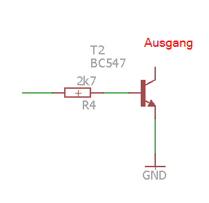

von Ach Du grüne Neune (Gast)
Hätte ein einziges XOR-Gatter für die Lösung des Problems nicht
gereicht?
Am Ausgang bräuchte jetzt nur noch der 2k7 Widerstand mit dem BC547
angeschlossen werden, um das Relais für 1 Sekunde zu schalten.

von HildeK (Gast)
> gereicht?
Im Prinzip ja.
Einzig wegen der Tatsache, dass man keine Signale mit geringer Steilheit
(> ca. 200ns Anstiegszeit) an einen CMOS-Eingang legen sollte, Sollte
man nach dem RC-Glied noch einen 74xC14 spendieren.
Das kann dann auch noch zur Folge haben, dass der Ausgang nocnmals
invertiert werden muss ...

Bei mehr Anstiegszeit, erzeugt es bei etwa der halben Betriebsspannung
am Kondensator des RC-Gliedes ein hochfrequenter Oszillationsburst. Das
kann, je nach nachfolgender Schaltung, zur Mehrfachtriggerung, mit
entsprechend problematischem Störverhalten, führen.
Beim vorliegenden Projekt (Start-Posting) ist dies (eigentlich)
unproblematisch.
Das Tückische ist, dass man diesen Burst bei langsamer Oszi-Messung
nicht sehen kann. Bei schneller Zeitablenkung aber schon. Das setzt aber
eine ausrechend hohe Takfrequenz voraus, damit die Bildwiedergabe hell
genug ist. Ich denke dabei an die einfachen Analog-Oszi.
> Sollte man nach dem RC-Glied noch einen 74xC14 spendieren.
Oder, wie bereits auch schon irgendwo in diesem Thread angedeutet, man
baut sich ein XOR-Gate aus vier NAND-Schmitt-Trigger-Gates. Braucht halt
ein ganzes IC.
> ein ganzes IC.
Genau. Und NUR ein IC bei dem alle Gatter in Aktion sind. Ein RC-Glied
vor- und die Transistorstufe nachgeschaltet. So ähnlich hat es Thomas K.
auch am 05.04.2018 um 17:13 Uhr vorgeschlagen, allerdings mit zwei
RC-Gliedern.
von HildeK (Gast)
Oben hattest du aber nur EIN EXOR gezeichnet - ohne Schmitt-Eingänge!
Siehe:
> gereicht?
Ich wollte nur auf die daraus resultierenden Probleme aufmerksam machen.
Thomas K. hat wenigstens Gatter mit Schmitt-Eingängen genommen, die du
jetzt auch nachgereicht hast. Aber auch die Differenzierglieder gefallen
mir nicht wirklich: die benötigen dann wieder eine Mindeststeilheit am
Eingang damit ein brauchbarer Puls herauskommt.
Je nach möglicher/gewünschter Aufbautechnik: ich würde je ein
Single-Gate vom 14er (zur Not zwei, wenn das Eingangssignal lahm ist)
und 86er nehmen - baut trotzdem kleiner ...
Irgendwie komme ich dann trotzdem wieder auf einen kleinen Tiny.
Nachteil dieser Schaltungen ist auch, dass je nach Verhältnis von
Ausgangspulsdauer zu Abstand der Flanken unterschiedliche Pulsdauern
heraus kommen können.
Liegt der nächste Flankenwechsel weit weg, so lädt/entlädt sich das C
vollständig und die Pulse werden etwas länger als wenn quasi sofort
darauf der nächste Eingangsflankenwechsel kommt.
Das war aber für diese Aufgabe auch von untergeordneter Bedeutung - man
muss es nur im Hinterkopf haben ...
