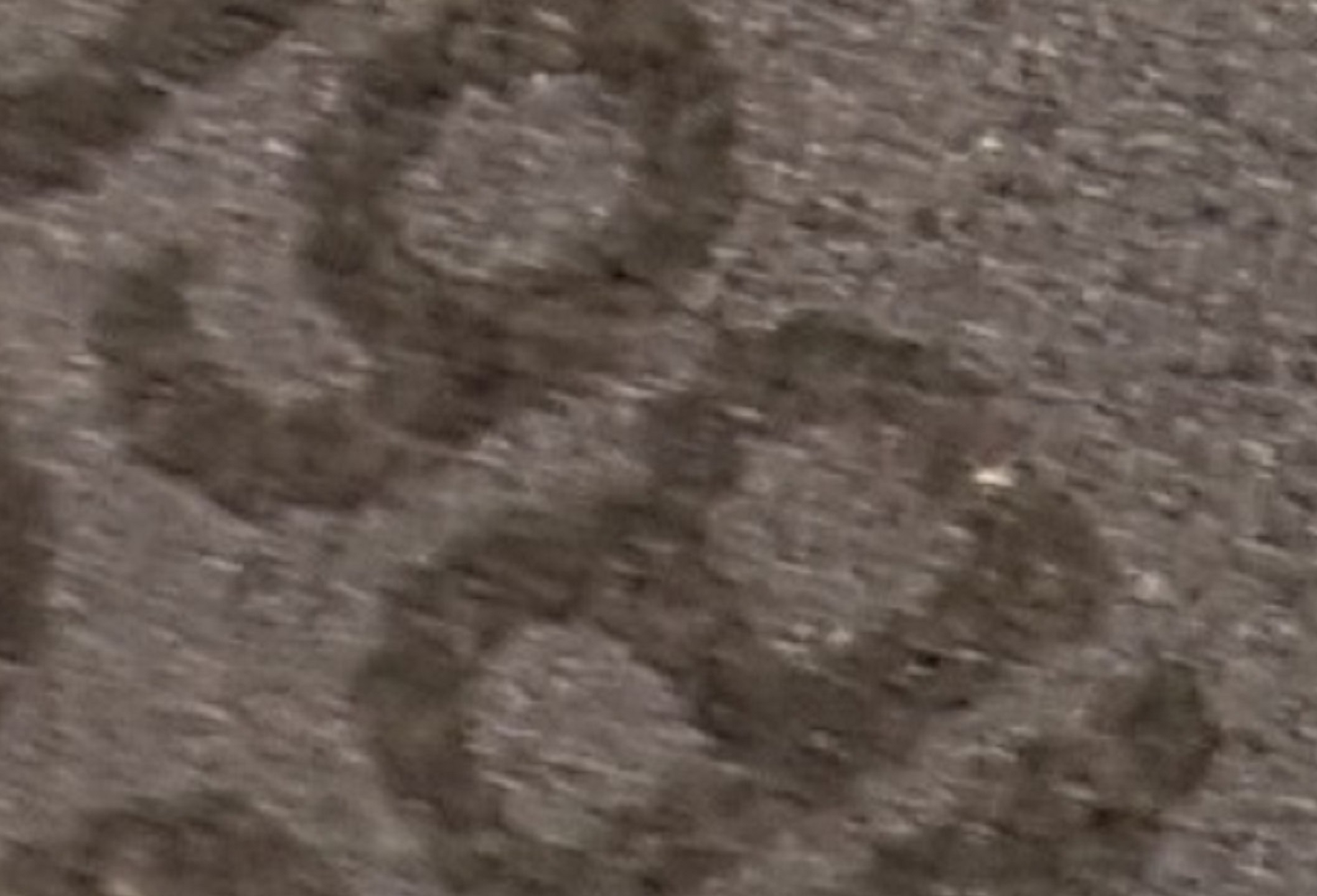

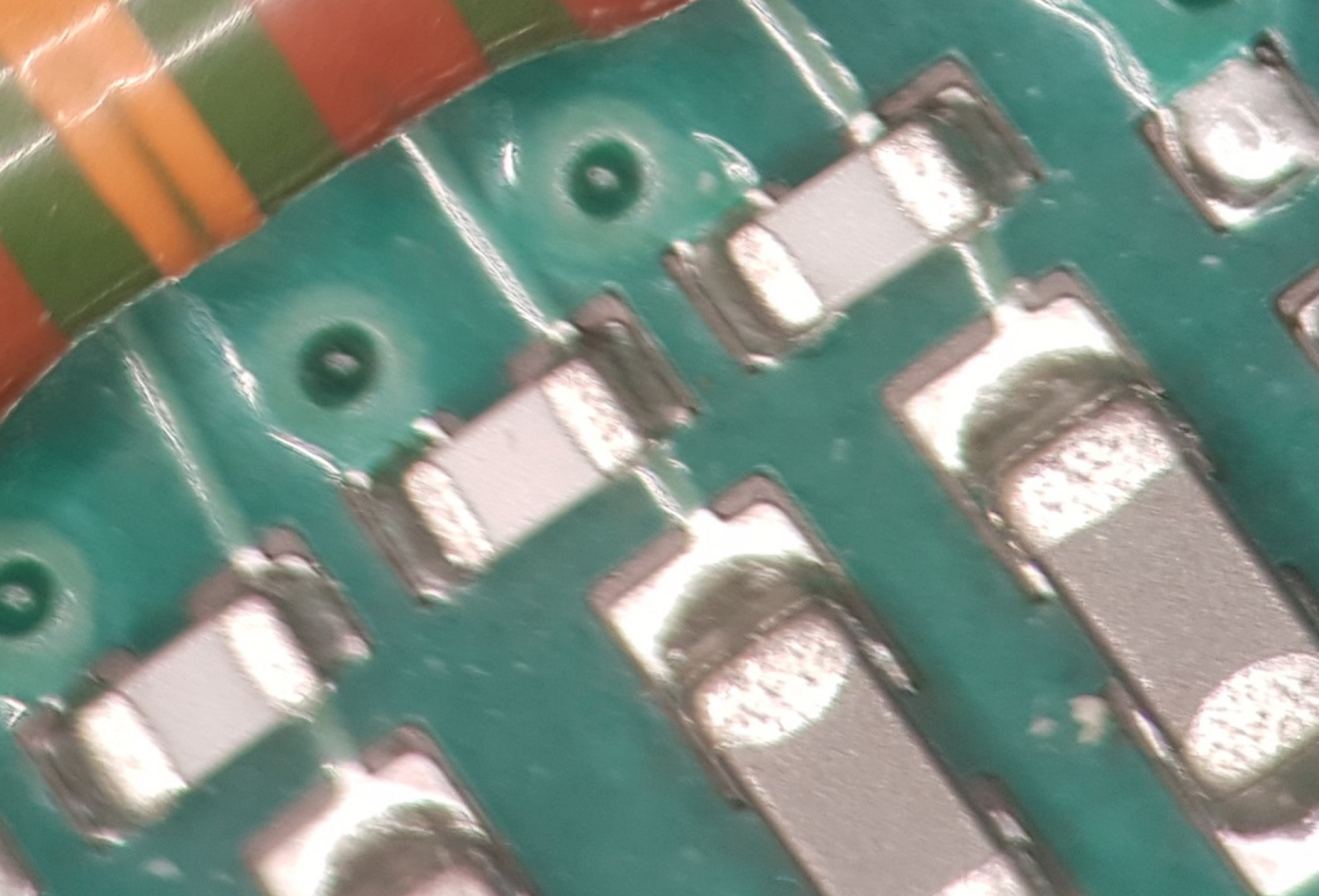

#5357065
*** ACHTUNG - BILDER SIND GROß! ***
Olaf schrieb:
> So 4-10fach ist fuer das allermeiste schon notwendig und hinreichend.
> Gelegentlich, ich sagt mal in 3-5x der Faelle, weiss ich aber auch 20x
> durchaus zu schaetzen.
10-fach ist doch schon vollkommen übertrieben.
Im Anhang mal ein Bild eines MB mit 0402 Widerständen, und einem DPAK.
Von letzterem kann man bei 4-fach schon kaum mehr was erkennen. Was soll
da noch mehr Auflösung?

#5357068
Ach dieses verdammte Forenscript versaut schon wieder die Bilder! Echt
zum kotzen ist das! Was sollen diese schlampig implementierten
Un-Features???
Wenn man unter dem Bild auf den Dateinamen clickt, dann wird das Bild
richtig dargestellt. Browser können das scheinbar problemlos, was hier
kläglich versagt.

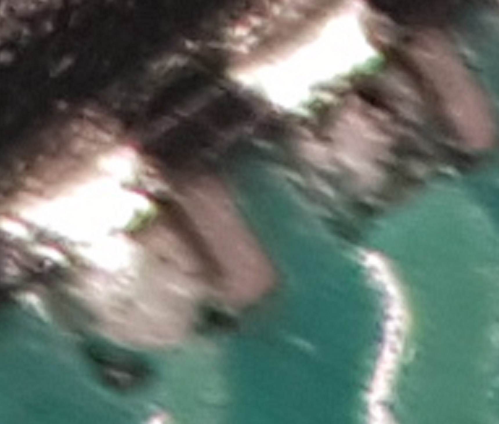

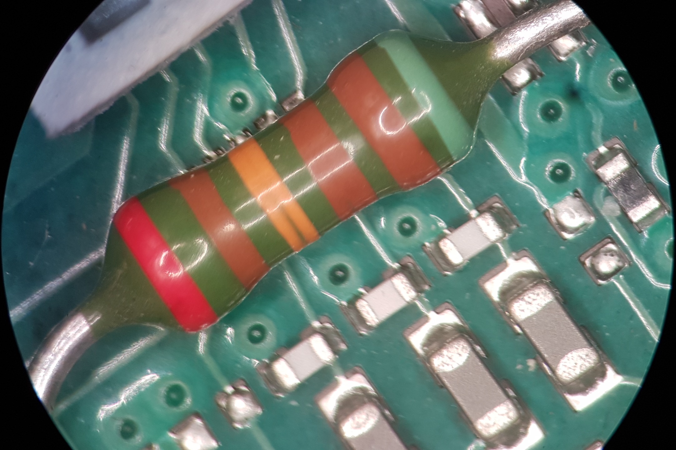

#5357285
> Also fuer ein DPAK schalte ich mein Microskop nicht ein.
Das war auch nur ein Größenvergleich!
> Ich nehme das
> fuer 0603 oder kleiner. Und wenn du mal Testkabel für Messungen an einen
> DFN mit 05er Pinabstand loeten willst dann ist 20x schon ganz okay.
Nein. Ist es nicht. Sieh Dir mal das Bild im Anhang an. Und zwar auf
100% - nicht verkleinert. Dazu den Dateinamen anklicken und im neuen
Browsertab auf 100% skalieren.
Da erkennst Du gar nichts mehr. Nicht nur, weil das Photo über das
Okular recht schwammig ist, sondern auch, weil das Bild von einem
einzigen Pin bei 0,2er Beinabstand gefüllt ist.
10-fach geht mir ja noch wirklich ein, aber 20-fach... Klar, ist geil.
Aber leider halt auch ziemlich unnötig :-)

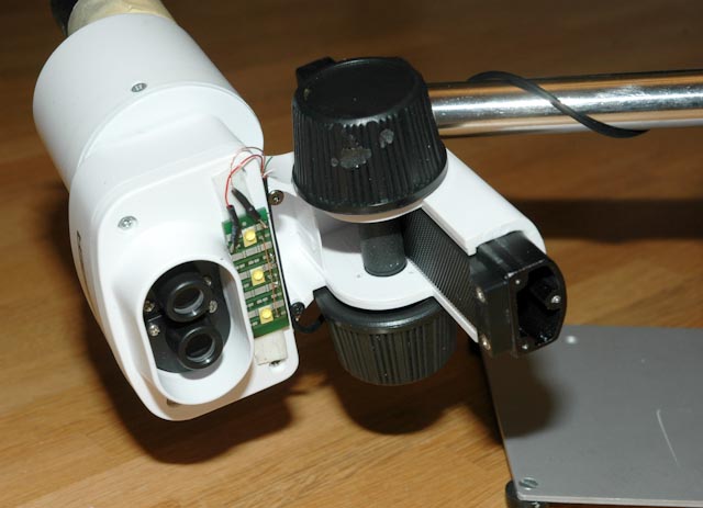

Gast #5361343
Ich habe das Biorit auch und bin sehr zufrieden damit. Nur die
Beleuchtung taugt nichts. Habe dazu LEDs angebaut.
Benutze aber nur die 10 fach Einstellung. 20 fach ist zu fein.

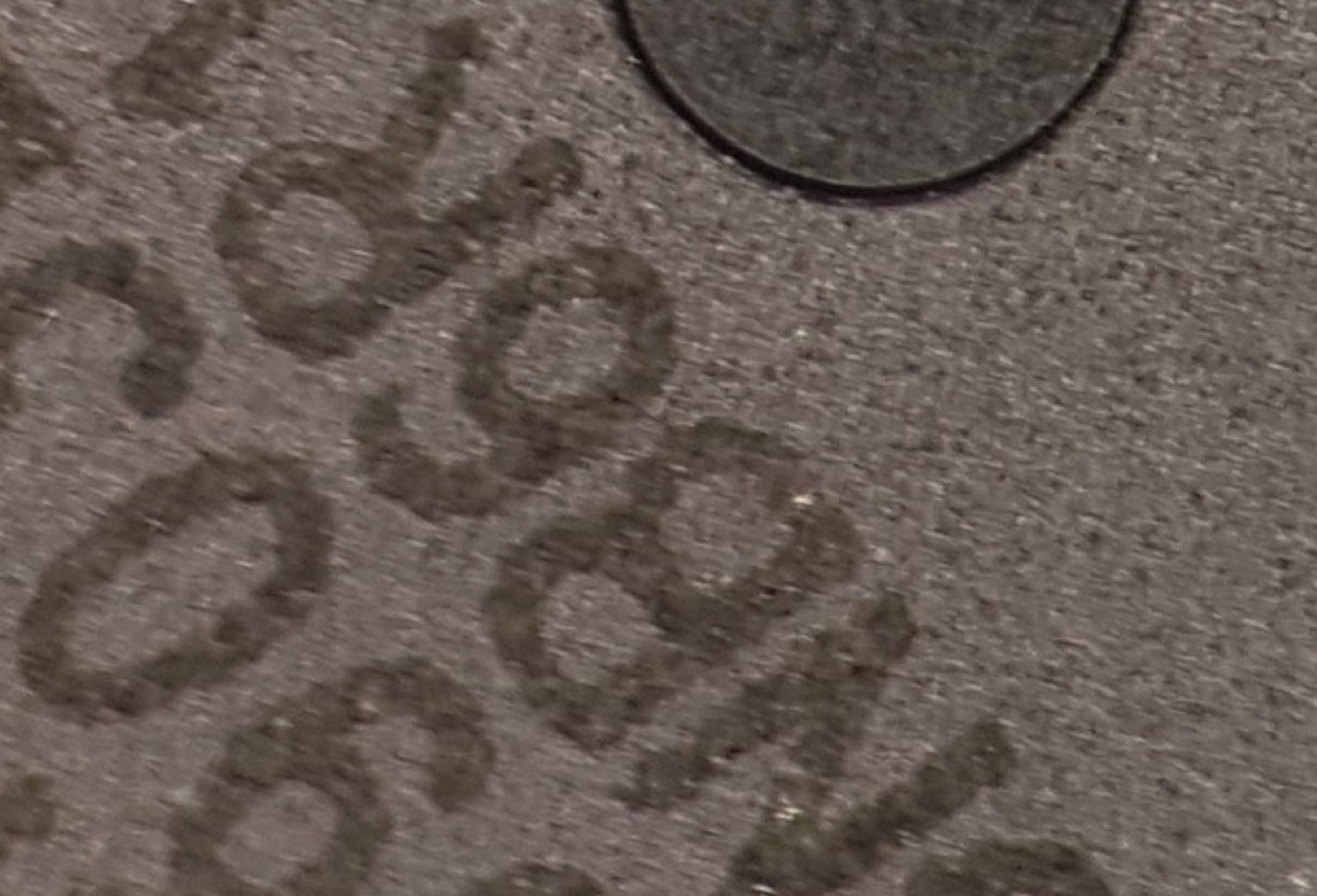

(Firma: privatfrickler.de) #5361807

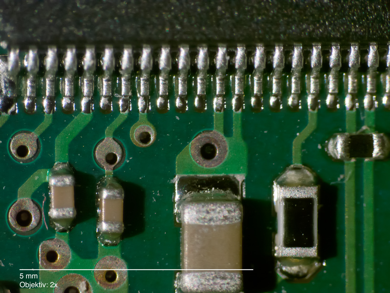

hmmm, überraschend. Hier mal ein Foto mit 20x, also Objektiv 2x,  bei
meinem Stemi. Da hat man eigentlich noch ganz gute Übersicht? Im Okular
sieht man natürlich noch viel mehr, das Foto zeigt ja nur ein Viereck im
runden Sehfeld.
Sollten die preiswerten Stemis tatsächlich ein derart winziges Bildfeld
haben?
Dann wäre sowas vielleicht doch eher billig statt preiswert?
Vlg
 Timm
Edit: Die Kleinen dürften 0402 sein und die Beinchen wären 0,4 mm Pitch,
Wenn das Bild ein Okular füllt und die gezeigten Beine 0.2 mm Pitch
haben, dann komme ich auf eine Diagonale = Objektfelddurchmesser von 0.5
mm? Macht bei einem üblichen Stemi, das eine Vergrößerung von 20x durch
eine 2x Objektivvergrößerung und 10x Okularvergrößerung erreicht, einen
Durchmesser des Bildfeldes von 1 mm.
Das ist einfach Nonsens! Kein einziges optisches Stemi, das mehr als ein
paar Euro kostet, hat ein Bildfeld von 1 mm. Das gibt es nicht. Erst
recht nicht bei Bresser. Das eingangs erwähnte Bresser Biorit hat einen
Bildfelddurchmesser von etwa 20 mm! Und nicht 1 mm.
Was auch immer Du da fotografiert hast, es handelt sich nicht um den
(auch nur annähernd) maximalen Ausschnitt im Okular eines normalen Stemi
bei 20x.
Vlg
 Timm
#5362328
Diese Betrachtung hat mich jetzt skeptisch gemacht. Mir kam das sowieso
irgendwie spanisch vor, aber ich habe mich darauf verlassen, dass das,
was auf dem Mikro steht, stimmt.
Tut es auch. Zumindest halb. Das Okular hat eine 2,5-fach Vergrößerung,
das Mikroskop selbst von 0,5-4-fach. Ich habe dann mal mit einem Maß
verglichen, wurde noch skeptischer, habe dann das Datenblatt des
Herstellers bemüht und sehe, dass das gar nicht mit 2,5-fach Okular
ausgeliefert wird. Das gibt's gar nicht.
Und eine weitere Recherche zeigte, dass das nicht 2,5-fach, sondern
12,5-fach heißt. Da ist die Beschriftung einfach schon abgerieben worden
Also war die Darstellung oben 4-fach nicht 4-fach, sondern 20-fach.
Asche über mein Haupt. Im Nachgang ist das auch irgendwie ziemlich
logisch.
So kann man sich von Etiketten beschwindeln lassen, weil man denkt: Wird
schon stimmen. Ich wäre wohl ein guter VW Kunde.

Timm R. schrieb:
> Sind nur mittelgute Nachrichten für die 20x Gegner ...
Bin ja kein Gegner. Bin nur von falschen Begebenheiten ausgegangen.
Jetzt finde ich, dass 20-fach ok ist. Mehr muss es aber m.M.n. nicht
sein.
Siehe https://www.mikrocontroller.net/attachment/360295/4-fach_2.jpg
Gut, der zweite Lichtweg fehlt hier beim Photo - real ist der
Bildbereich größer. Dennoch ist das schon so fein, dass die 0,8mm
Lötspitze daneben wie ein Mount Everest daneben aussieht. Ich persönlich
finde das schon grenzwertig.
(Firma: privatfrickler.de) #5362439
Martin S. schrieb im Beitrag #5362406
Ja, das stimmt. Nach Arbeiten bei hoher Vergrößerung frage ich mich
immer, ob ich nicht doch Parkinson habe :-) und so richtig toll sind die
Werkzeuge dann auch nicht mehr. Ich habe zwar 0.2 mm und 0.4 mm Spitzen,
aber das ist schon mehr frickeln als löten. Und die 0.2 mm Pinzette ist
super Mega empfindlich. Geht aber dafür problemlos tief ins Fleisch :-)
Im Ernst: 5x bis 10x ist für normales Löten mehr als genug. Aber 20x
geht schon. Extra Geld würde ich wenn, dann in ein größeres Stativ
stecken.
Viele liebe Grüße
Timm

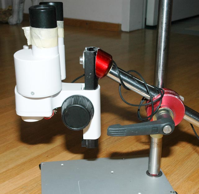

#5376011
Ich hab mir ein ganz günstiges
"Bresser Junior Stereomikroskop 20x"
geholt, und einen anderen Arm daran montiert, funktioniert wunderbar.
Vor allem die Bildqualität ist erstaunlich gut obwohl alles Kunststoff
ist.
Für mich vollkommen ausreichend.
Reparatur von Mikro-USB Buchse ging damit einwandfrei (Abgerissene
Leiterbahnen mit feinem Draht flicken).
Zusätzlich kann man noch ein paar LEDs unten anbringen und hat einen
Beleuchtung.
Fotos reiche ich nach.
Thomas

#5811993
Bin jetzt umgestiegen vom Bresser Junior auf ein chinesisches XTL-300.
Sieht so aus, ist aber nicht von da:
http://www.twsuntime.com/eproducts/117.html
Mit 0,75x Barlow funktioniert sehr gut, scharfes klares Bild und viel
größeres Gesichtsfeld. Nur leider nicht stabiler Fokus über den
Zoombereich, aber ist ja auch kein Leica oder Zeiss.
Arbeitsabstand ca 10cm ist für mich ideal.
Ringlicht hab ich selber gemacht in KiCad mit ein paar Luxeon Rebel.
Falls jemand was braucht (LEDs, Kicad-Files) einfach melden.
Thomas
