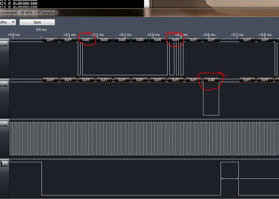

Moin,
eigentlich ist "nichts klappt " öfter ein gutes Zeichen und ein Hinweis
auf einen Fehler, der sich oft mit einem Handgriff beheben lässt. Ob es
hier auch so ist?
Ich habe die sog. ChanFat (mmcstmf1.c = diskio) auf mich lesbare SPL Lib
umgeschrieben, wie angehängt. Das Beispiel ist für den F100 und so nicht
kompilierbar für F103, da hat sich einiges geändert. (Bluepill Board).
Daher alle Basisroutinen für diskio mal angefasst und diese
Register-Geschichten rausgeworfen, durch API Fkt ersetzt. Habe ich in
anderen Projekten auch so gemacht, da lief es auch.
Eine SD karte verbinden ist auch kein Hexenwerk, die 4 Leitungen sind am
Board angelötet: CS, SCK, MISO, MOSI (SPI-1, PA4 bis PA7). Card Detect
und Card_WRIE sind auf 1 gesetzt, immer, da es keinen Auswerfschalter
gibt und die Karte eh immer steckt.
Karte ist 2GB Class 8, formatiert auf FAT16 unter Windows.

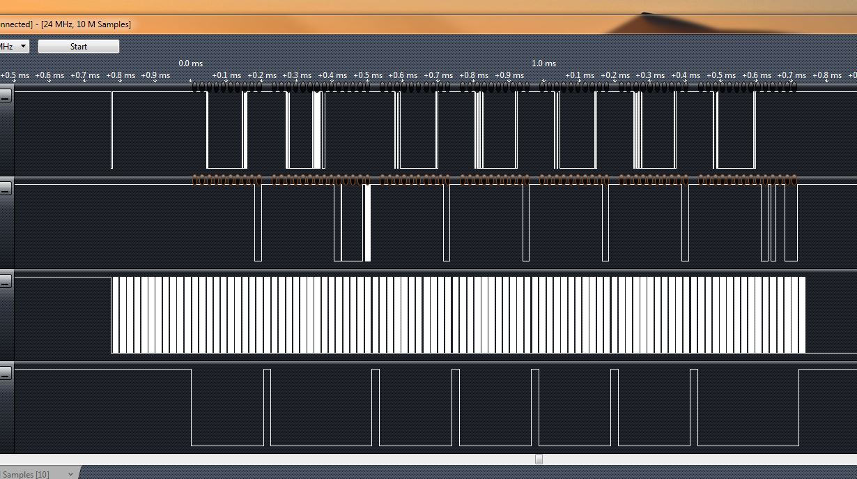

Der China LA sagt mir das was im Bild ist. Es tut sich was aber die
Karte reagiert nicht, nach 500ms bricht er mit Timeout ab.
Und nun? Wo fängt man da an zu suchen? Der Adapter ist eines dieser
Dinger vom Arduino, 5V Pegel-Wandler mit drauf. Müssten mit 3.3V aber
klarkommen mit der Threasholdspannung.
jemand eine idee? Sieht das wenigstens normal aus, was man so sieht?
f=125 khz für Init Sequenz
von temp (Gast)
Was soll die Karte auch senden wenn du nur lauter 0xff ausgibst?
Ich finde deinen Ansatz gelinde gesagt Mist. Entweder du bleibst bei den
Registern oder du machst alles über die HAL oder SPL. Am schlechtesten
ist beides zu vermischen.
von Chris J. (Gast)
Das ist schon alles richtig so, das Beispiel läuft nicht auf einem F103.
Vermischt ist da nichts, alles auf SPL jetzt.  Und in der uarlten MMC
Spec steht auch was drin. Neue habe ich nicht, die kosten Geld.
Trotzdem ist da noch der Wurm drin..... wie klingelt man denn nun die
Karte aus dem Schlaf? Das macht doch alles die ChanFat dachte ich.

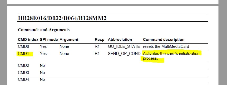

von Chris J. (Gast)

  // Sendet CMD1 wiederkehrend an die Karte
44
  i = 0;
45
  restart_wdt();
46
  do  {
47
    SPIMMC(0xFF);
48
        SPIMMC(0x41);            // sende mmc Kommando um Idle Mode zu beenden
49

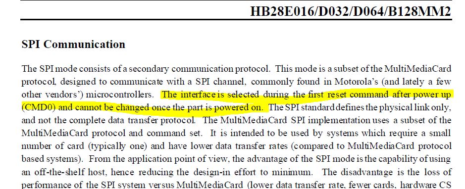

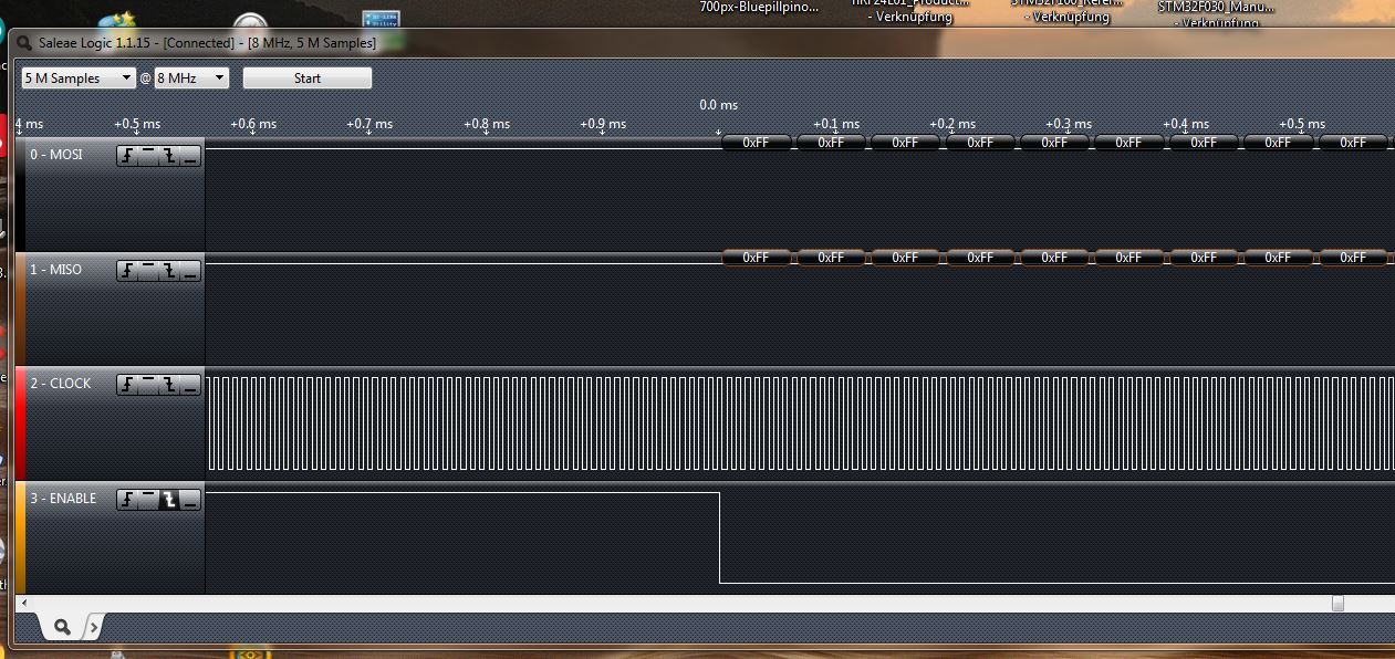

von Jim M. (turboj)
Guck mal nach ob MOSI korrekt auf "Alternate Function" für SPI steht.
Ich sehe aber leider nicht ob das ein Kommando oder die
Erstinitialisierung ist, letztere hat eine verdammt lange 0xFF Sequenz
Host->Card am Anfang - allerdings mit CS=HIGH - was hier schenbar der
Fall ist.
Bei CS=LOW muss danach eigentlich am Anfang ein Kommando Byte kommen,
das fängt mit einem Low Bit gefolgt von einem High Bit an (0x40). Das
sehe ich hier nicht.
[Nachschau im Code]
Jup, Du wartest beim Senden von CMD0 auf einen Wert != 0xFF von der
Karte, die vor dem Senden des Kommandos aber gar nicht im SPI Modus ist:
/* Select the card and wait for ready except to stop multiple block read */
  if (cmd != CMD12) {
    deselect();
    if (!select_card()) return 0xFF;
Hier müsste man eine weitere Ausnahme für CMD0 machen. Das schaltet die
Karte erst in den SPI Mode um.
von Chris J. (Gast)
Muss ich jetzt mal gucken.... dauert etwas..... dieser Code war schon
fertig, ich habe nur die LL Routinen angefasst, die Plattformabhängig
sing.
Mosi steht richtig:
/*-------- SCK (PA5 Out), MOSI (PA7 Out), MISO (PA6 In) -------------*/
    GPIO_StructInit (&GPIO_InitStructure);
    GPIO_InitStructure.GPIO_Pin    = GPIO_Pin_5 | GPIO_Pin_6 | GPIO_Pin_7;
    GPIO_InitStructure.GPIO_Mode   = GPIO_Mode_AF_PP;
    GPIO_InitStructure.GPIO_Speed  = GPIO_Speed_50MHz;
    GPIO_Init(GPIOA, &GPIO_InitStructure);
von Chris J. (Gast)
> Fall ist.
Ja, ist links abgeschnitten, das sind über 100 Clocks am Anfang, ist
auch ok so meine. War früher auch so, damit die in den SPI Mode kam. Die
LL Routinen spielen wohl glaube ich, aber die ff.c, die das alles
steuert.... naja, Fehler liegt wohl bei mir.

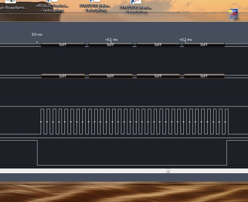

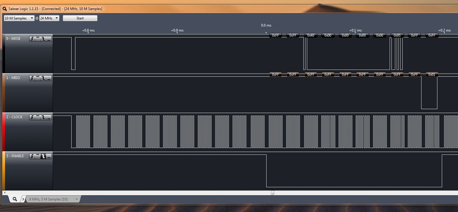

von Chris J. (Gast)
Da stimmt was nicht.....
SPI_8Bit();
    FCLK_SLOW();
    CS_LOW();
    xchg_spi(0x11);
    xchg_spi(0x22);
    xchg_spi(0x33);
    xchg_spi(0x44);
    CS_HIGH();
    CS_HIGH();
ergibt

von Chris J. (Gast)
Deine initialize funzt auf einer 16GB Karte, auf der 2 GB kommt ein
FR_DISK_ERROR (egal ob mit Fat32 oder Fat formatiert). Die weiteren
Funktionen werden mit "NO Filesystem" abgebrochen..... wir sind dran....
boah, ne. Bei Arduino lief das alles sofort, out of the box.
Dass die karten im PC einwandfrei lesebar und bechreibar sind brauche
ich nicht zu erwähnen...

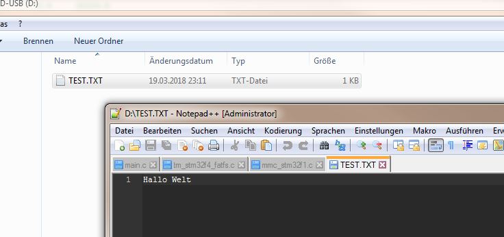

von Chris J. (Gast)
Erledigt.... und ich auch! ;-(
Erstens war die Stromversorgung nicht stabil, die SD karte war zuviel
für den 100mA Regler. Darauf musste man auch erstmal kommen. Jetzt ist
ein AMS1171 3.3V drin, der 1A kann. Und ich habe bei der Umsetzung der
SPI LowLevel Routinen zwei Fehler gemacht in dem ich vergessen habe vor
dem Beschreiben der SPI das Busy Flag abzufragen. Eingefügt und jetzt
läuft es. Uhrzeit des Files stimmt auch mit der RTC überein. Wenigstens
das auf Anhieb richtig gemacht.

ohne das DR Register zu lesen. Das ist hier aber anders. So ungefähr wie
in deiner Funktion2().
von temp (Gast)
Chris J. schrieb:
> Und dass der ChaN
> Code versagt wenn man Os einschaltet liegt eben daran
Das nur auf das BSY gewartet wurde ohne das RXNE zu kontrolieren. Und zu
dem Zeitpunkt stand da Müll im DR.
Das was ins DR Register beim Empfangen geschoben wird ist genau das was
der Slave auch bekommt. Wieso soll da zum Zeitpunkt RXNE nichts gültiges
drin stehen?
von Chris J. (Gast)
> drin stehen?
Ich kann Dir nur sagen, dass der Code so wie er war nicht mehr lief,
sobald O3 gesetzt war. Und dass das an einer Stelle lag, die ich sehr
genau einkreisen konnte. Sobald ich das auf meine Denke geändert hatte
oder mal testweise O0 gesetzt habe war es weg. Ich habe daher das ganze
BSY Bit Geraffel rausgeworfen, bzw nur vor CS=HIGH eingefügt und schon
läuft alles richtig und prächtig, die Bits schnurren wie die Motten ums
Licht in die Karte.
