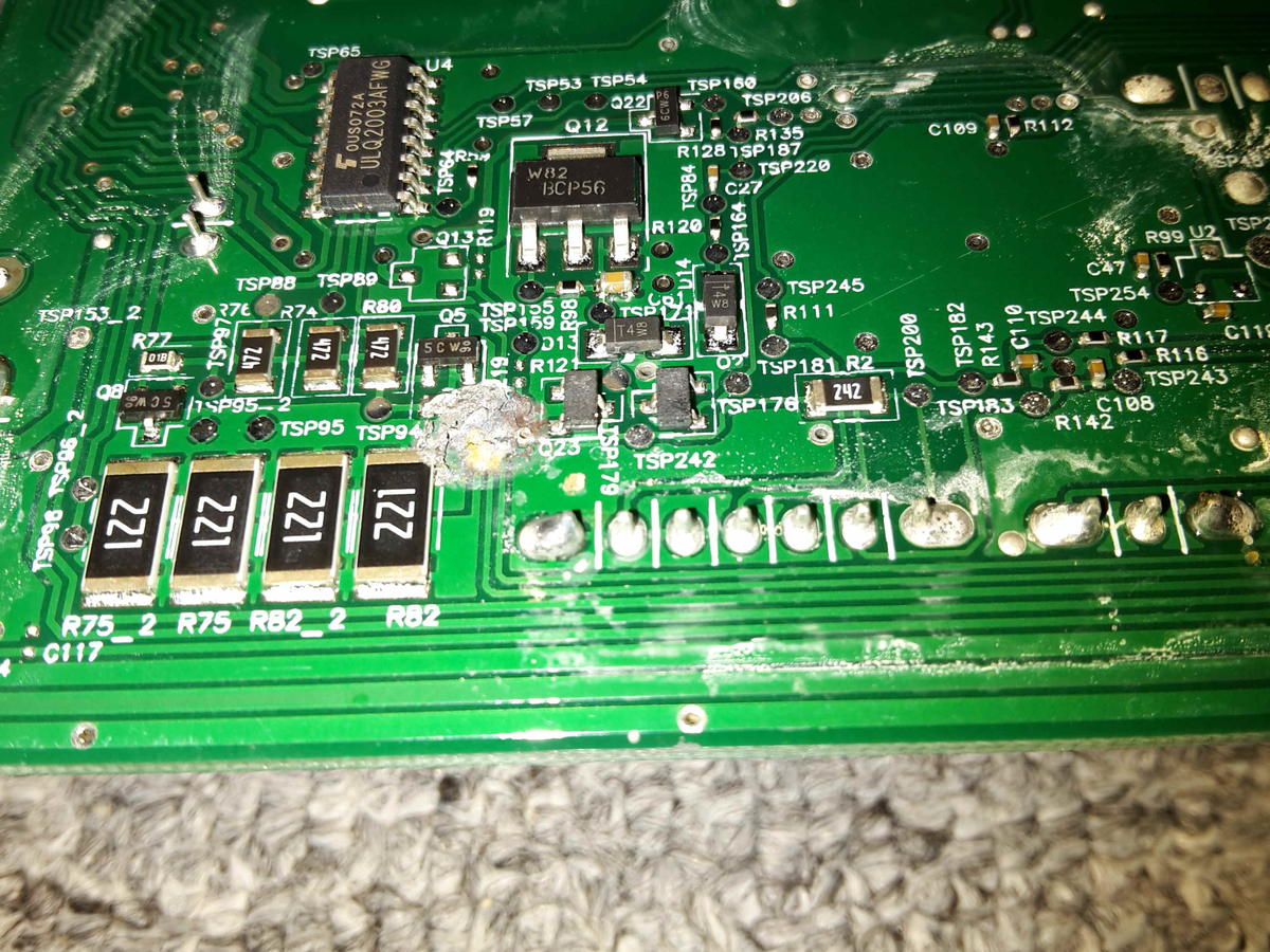

Ich habe mir letzte Woche gebraucht einen Bosch HCE748453/01 gekauft.
Tolles Gerät. Leider kam nach einer längeren Koch-Sitzung der Fehler F4
auf allen Kochfeldern. Laut Service-Manual heißt das, dass die
Elektronik zu heiß geworden ist ... abkühlen lassen, Sicherung für 30s
aus und alles soll gut sein. Bei mir leider nicht.
Habe den Herd mal auseinander genommen. Nachdem ich das Touchpanel
untersucht (und gereinigt) hatte war der Fehler zunächst weg und ich
konnte den Herd wieder einschalten. Doch nach ca. 3min kam auf Kochfeld
4 der Fehler F2 (laut Service Manual gleicher Fehler wie F4, nur weniger
dramatische Temperatur). Dieser Fehler erschien ca. 5s, dann piepte der
Herd, und erneut blinkten alle Kochfelder wieder mit F4.

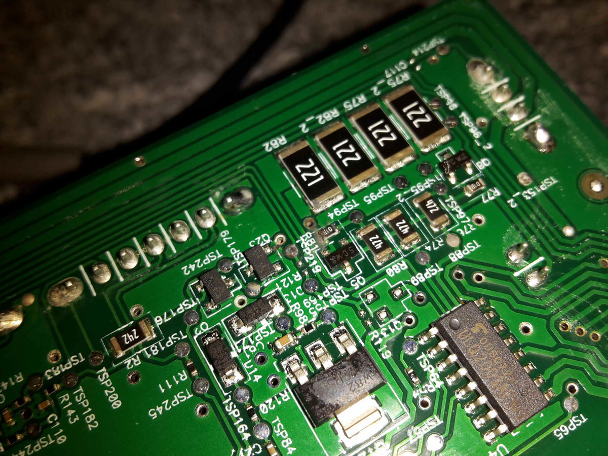

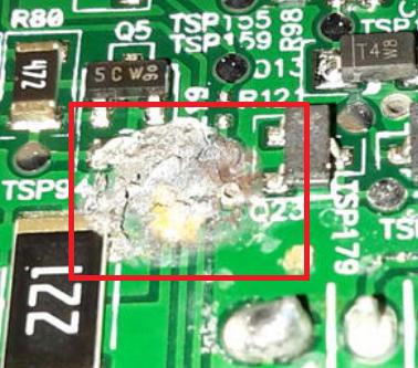

Also erneut auseinander genommen und mir das ELIN-Board angeschaut.
Hier sah es mir so aus, als ob es ein Bauteil erwischt hat (siehe Bild).
Habe hier ebenfalls vorsichtig die Leiterbahnen gereinigt und den
Schaden begutachtet (siehe Bild 2)
Der angeschmorte Widerstand R81 hat noch Kontakt zum Transistor Q5 und
hat auch noch einen messbaren Widerstand von 1kOhm. Allerdings fehlte
die Verbindung zur Durchkontaktierung. Habe dies nachgelötet.
Nun habe ich den Herd wieder zusammengebaut (keine anderen optischen
Fehler festellbar), aber der Fehler ist der gleiche. Herd geht ganz
kurz, dann F2 auf einer Kochplatte, dann F4 auf allen Kochfeldern.
Eine neue ELIN-Platine kostet 150€, und ich bin mir noch nichtmal
sicher, ob der Fehler von hier kommt.
Kennt jemand dieses Fehlerbild? Ist mir doch ein Bauteil explodiert was
nun fehlt? Oder kann mir jemand sagen woran es noch liegen könnte (bzw,
ob der Neukauf der ELIN-Platine mein Problem beheben würde?)
Vielen Dank schon Mal.
Besten Gruß
Thomas
Gast #5360833
was immer da passiert ist...du musst erstmal die ursache finden. das
sieht nach einer massiven überspannung/kurzschluss aus..
auf dem ersten bild sieht es so aus als wäre rechts neben dem widerstand
noch mehr kaputt (t4)

(Firma: matzetronics) #5360868
Generell sehen auch die Lötstellen an den Anschlussleisten richtig mies
aus. Ich würde mich erstmal mit Lötkolben und Lötzinn (am besten
bleihaltig, obwohls ja verpönt ist) an die Platine setzen und nachlöten.
Auch der Transistor Q12 und so einiges andere...
Platine an der Bratstelle gut reinigen und die Durchkontaktierung mit
einem Stückchen Draht wieder durchverbinden.
Steht denn da auch '102' drauf? Sieht auf dem Bild irgendwie anders aus.
R77 sollte den gleichen Wert haben, miss den mal bitte.

OP #5361042
Korrektur: Es geht um den Herd: HCE748450/01
Rotario schrieb:
> Du hast doch ein hervorragendes deutsches Qualitätsprodukt ganz billig
> gekauft weil Du ein Sparschwein bist. Also sei ein Mann und rufe die
> Hotline an, die werden Dir schon sagen wo die Reise hingeht und Du wirst
> Dich fragen wo nun die Kohle herkommen soll für den Griff ins Klo.
> Selber Schuld!
Danke für diesen qualifizierten Beitrag. Was ist daran verwerflich
gebrauchte Geräte zu kaufen? Oder bist du ein Vertreter der
Haushaltsgeräte-Lobby? Ich habe nicht in einem DIY Forum nachgefragt,
damit mir jemand rät die Hotline anzurufen. Darauf wäre ich auch alleine
noch gekommen. Ich schau mir Dinge i.d.R. aber vorher selber an, ob man
sie allein reparieren kann, um nicht 80€/h für jemanden zu bezahlen der
auch nur Platinen austauscht.
Außerdem könnte ich alle Platinen des Herds aus dem Bosch-Onlineshop als
Ersatzteile bestellen und wäre immer noch günstiger, als wenn ich das
Gerät neu gekauft hätte. Also erstmal Danke für nichts.
Auf beiden steht 01B und beide haben 1kOhm.

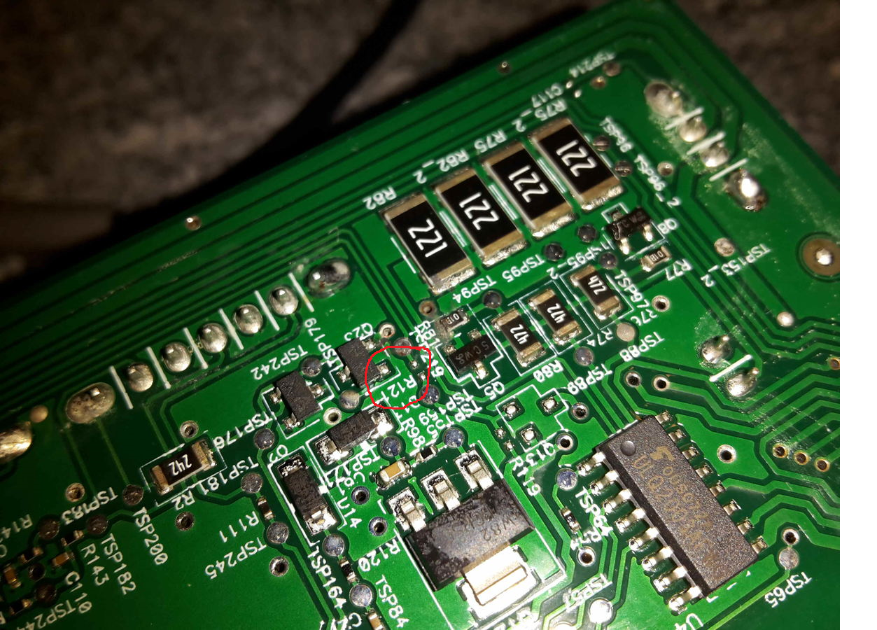

ichbin schrieb:
> Da fehlt doch evtl auch der Widerstand R121.
Guter Hinweis, ist mir noch gar nicht aufgefallen. Hat jemand evtl ein
Foto von seiner funktionierenden Platine?
Schließe ich also aus euren Antworten, dass eine Reparatur der Platine
eine Sisyphos-Arbeit ist, und es in jedem Fall klug wäre die Platine als
Ersatzteil neu zu bestellen?
Besten Gruß
Thomas

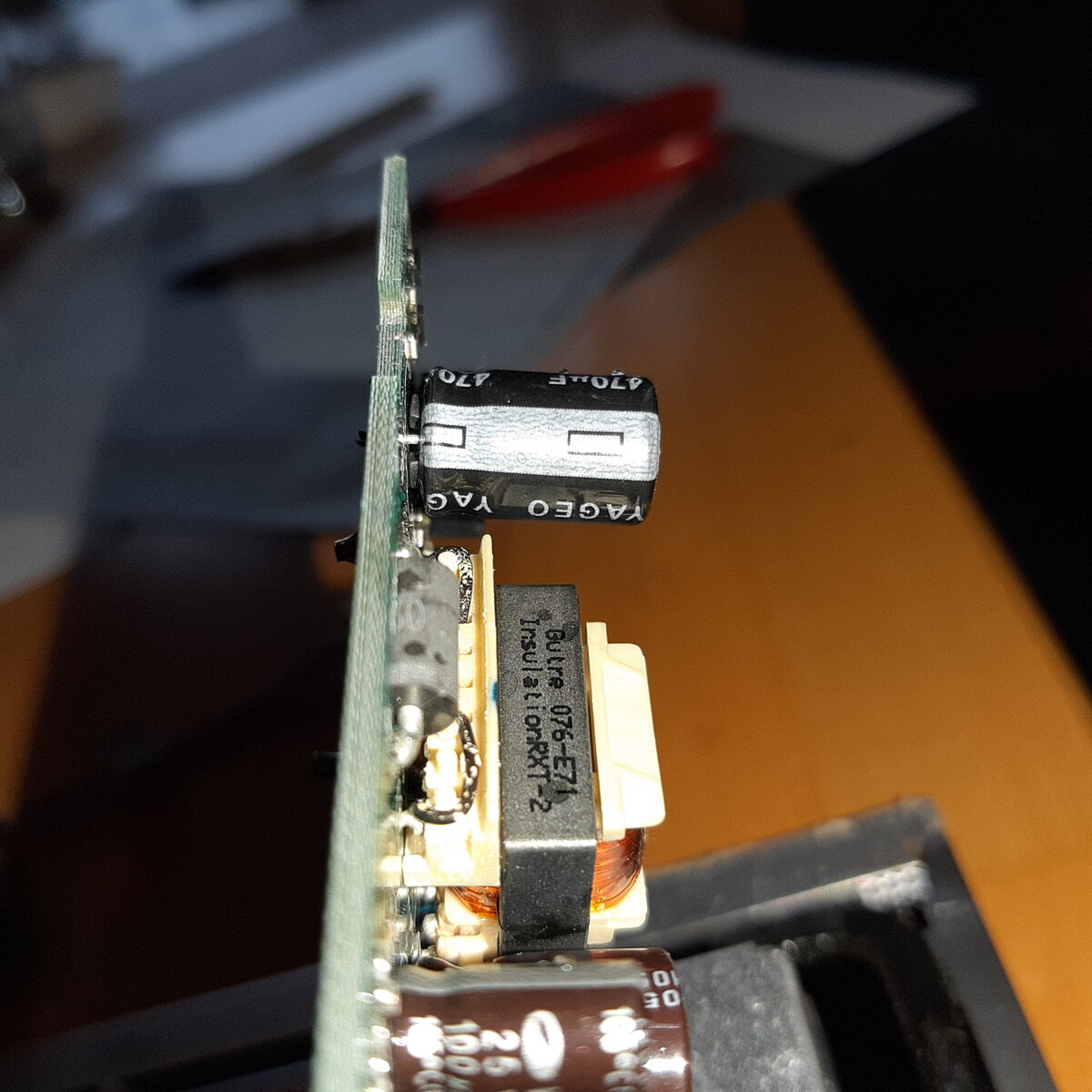

#6568899
Hallo!
Dieser Thread ist zwar schon recht alt, aber weil ich Schwierigkeiten
hatte, bei meinem recht wenig benutzten Bosch Ceranfeld mit Sensor
Funktion, wollte ich an dieser Stelle ein Hinweis geben.
Das Ceranfeld zeigte nach dem Einschalten im Display den Fehlercode r2
e6 an. Dann ging garnix mehr.
Das Ceranfeld habe ich unter Beachtung  der Sicherheitsregeln ausgebaut.
Von unten konnte man leicht das Schutzblech abschrauben. Auf der
Steuerplatine befand sich ein defekter Elektrolytkondensator. Also die
18 Kabel gelöst/Abgezogen (durchnummeriert  um beim späteren Einbau
wieder richtig verdrahten zu können)
Den defekten Kondensator (25V 470μf 105°) habe ich ausgelotet und
ersetzt. Alles wieder zusammengebaut und läuft.
