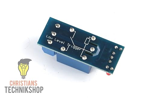

Wenn ich folgendes Relay verwenden würde:
https://www.ebay.com/itm/10Pcs-SRD-12VDC-SL-C-DC-12V-10A-Rating-Coil-SPDT-Miniature-Power-Relay-Blue/282709675912?hash=item41d2cf4f88:g:WIIAAOSwonBZ8rQd
Und auf der Rückseite einen Schlitz einfräsen würde, wie auf diesem Bild
hier:
https://images-na.ssl-images-amazon.com/images/I/71aqGwealeL._SX522_.jpg
Dann sollte ich es verwenden können oder? Mein Problem bei den anderen
Relais ist ein Platzproblem, da ich mehrere benötige und mir der Platz
auf der Platine / im Gehäuse nicht reicht.
Moderator (Firma: Titel) Persönliche Seite #5362744
Das ist doch das selbe Schrottrelais wie oben.
Hilft gar nix, weil innen im Relais die nötigen Abstände nicht
gerantiert sind.
Nimm ein sinnvolles Relais, bei dem die Spulenanschlüsse von den
Schaltanschlüssen getrennt sind. Das kostet vielleicht ein paar Cent
mehr, du hast aber kein Gelecke damit.
> Mein Problem bei den anderen Relais ist ein Platzproblem, da ich mehrere
> benötige und mir der Platz auf der Platine / im Gehäuse nicht reicht.
Dann sag doch mal, was du an Platz zu Verfügung hast. Und sag auch, was
du auf welchem Potential womit schalten willst. Dann kann man
abschätzen, ob du die Isolationsspannung überhaupt brauchst...

1. Es gibt so kleine Relais mit vernünftigerer Pinanordnung:
https://www.voelkner.de/products/37315/TE-Connectivity-Printrelais-5-V-DC-5A-1-Wechsler-PE014005-1St..html
2. Dann brauchst du garkeinen Wechselkontakt, ein 2poliger Einschalter
genügt.
Zu 1: die Spannungsangaben (400 Vac) erscheinen mir sehr übertrieben,
wahrscheinlich nach chinesischer Norm (sowas ähnliches wie ein deutscher
Abgastest). Ich würde mich nicht darauf verlassen dass das Relais
VDE-gerecht ist, aber das ist dir ja wahrscheinlich egal.
Georg
Gast #5362885
Nein, ist mir nicht egal, da ich keine Lust hab, dass das Ding mal Feuer
fängt oder ähnliches. Habe nur den chinesen Link gepostet, da es mir
google ausgespuckt hat ;-) ...
Dein Link ist eine 5V Version, PE014012 scheint mir ganz gut passend zu
sein, 12V Spule und von der Bauform auch super!
Danke!
