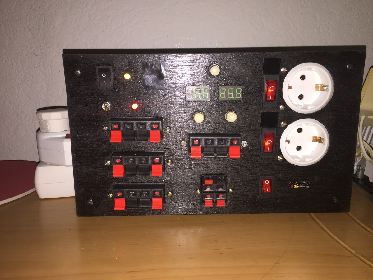

Moin zusammen,
ich suche nach einer günstigen Möglichkeit mein bisheriges
Experimentier-Netzteil, eine Kombi aus LM317 und ATX-Netzteil, durch was
Leistungsfähigeres und Kompakteres zu ersetzen. Ich suche immer wieder
nach fertigen Buck-Boost Converter Modulen bzw. Bausätzen, resigniere
aber jedes Mal, obwohl es da garnicht so viele verschiedene gibt. Hat
hier jemand Erfahrung mit möglichst vielen davon und kann mir eines der
Module empfehlen? Folgende Eigenschaften sind wünschenswert:
0V bis mind. 40V, mind. 5A, variable Strombegrenzung mit LED-Anzeige,
für unter 10€.
Mit allen anderen Teilen zusammen wird mich das schon mehr kosten als
ein fertiges Billig-Netzteil, diese können aber auch im besten Fall bis
30V und 2A und kosten ab 40€, eine wirkliche Alternative zum LM317 sind
diese somit definitiv nicht, der LM317 reicht mir schon, um Handys ohne
Akku zu betreiben, bei größeren Geräten reicht der Strom aber oft nicht,
gerade bei der Suche nach Kurzschlüssen, deswegen benutze ich dafür ein
ATX-Netzteil, nur sind die Spannungen entsprechend beschränkt. Bitte
keine Diskriminierung afgrund meiner finanziellen Verhältnisse, könnte
ichs mir leisten, hätte ich was Ordentliches, ich mache mit den
Reparaturen auch nicht wirklich Geld, weil ich bisher nur für Familie
und Freunde repariere und freue mich, wenn Menschen dankbar sind, ob
durch Gegengefallen oder materieller Entlohnung. Hab dafür ein Budget
bis 50€ eingeplant, da ich mir auch ein entsprechendes Netzteil kaufen
muss, die auch um die 20€ kosten, wobei das auch so ne Frage ist, ob es
nicht möglich ist auch dafür ein ATX-Netzteil zu verwenden bei
entsprechendem Wandler? Mit den ganzen Kleinteilen und Material wirds
schon eng.
Vielen Dank im Voraus und lieben Gruß,
Willi
PS: Weil wir alle gerne Bilderchen sehen, hänge ich mal welche von
meinem jetzigen Netzteil dran :) Wenns einer cool findet und Fragen hat,
immer her damit :)

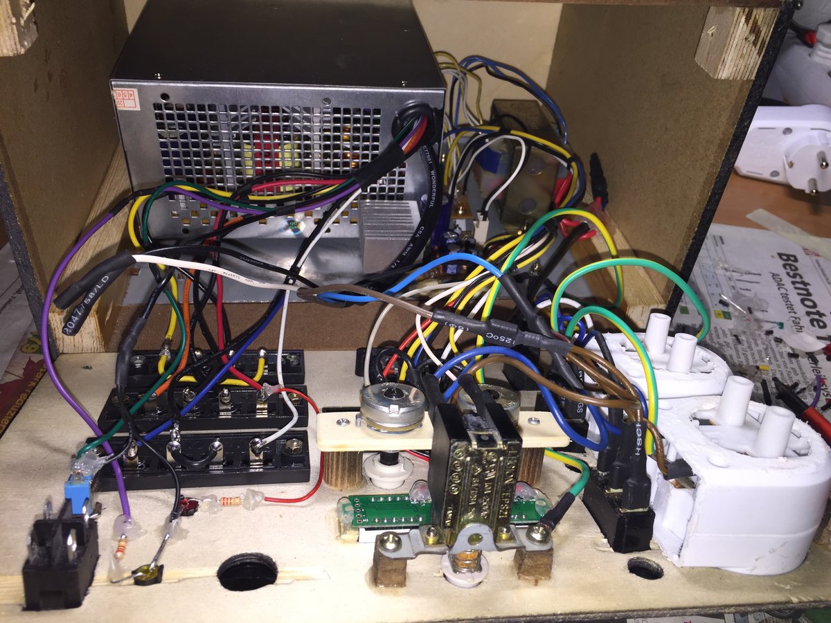

von Peter M. (r2d3)
Wozu dienen die 230V-Steckdosen?
Um damit zu testende Geräte abzuschalten, solltest Du Schalter
verwenden, die beide Leiter trennen.
von Wilson W. (wilson)
Ja, wäre klüger gewesen, aber ich nutze die eh fast nur für Werzeuge,
Lötkolben, Heisskleber, etc. sind echt praktisch, werd dann aber ein
extra Baustein dafür bauen in der Größe des Labornetzgerätes, dann auch
mit Doppel-Trenner, mal gucken, vielleicht ne kleine Spielerei und per
Relais, aber definitiv mit eigenen Sicherungen.

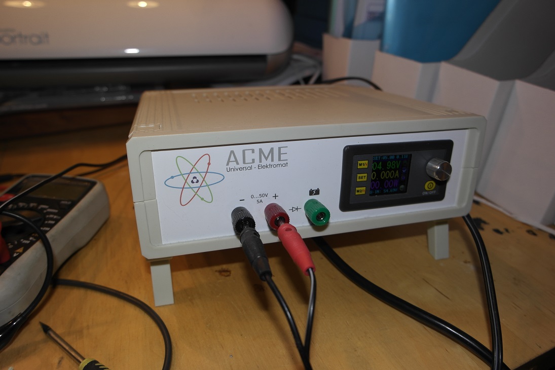

von Dirk D. (onemintyulep)
In meinem "Labornetzteil" ist ein Wandler von RuiDeng. Die kann ich
empfehlen. Mit fancy Farbdisplay. Gibts auch mit USB, Bluetooth...
Die Dinger sind ihren Preis auf jeden Fall wert. Leider eher so 30,- als
10,-...
> Fragen hat, immer her damit :)
Das Gehäuse - und hier ganz besonders auch die Frontplatte -
wirkt auf mich ausgesprochen rustikal. Um es mal freundlich zu
formulieren. ;-)
Hoffentlich wird dem aktuellen Projekt diesbezüglich ein etwas
moderneres Design spendiert! Hilfreich könnten da die Beiträge
von TdB (Thomas der Bastler) sein, der im Forum bekannt war
für seine überaus gelungenen Frontplatten-Designs. :-)
NB  Holzgehäuse von Hobbybastlern geraten gerne mal in Brand
und ruckzuck steht die ganze Bude in Flammen. Also unbedingt
einen Rauchmelder installieren!

Florian ja, hehe, war ja auch nicht als Dauerlösung geplant und ich habs
mir so einfach wie möglich gemacht und dafür isses doch mal richtig geil
:-P Werde aber wieder diese Audio-Terminals plus Bananas verwenden ich
hänge mal ein Bild von meinem neuen Design dran, Beschriftungen und der
Ausgangs-Schalter fehlen da noch. Wär cool, wenn du mir was vom TdB
verlinken könntest, aber ich suche gleich mal.
sowas bedenke ich ja, ganz so ein Hobbybastler bin ich nu auch net, wie
du siehst sind die Elektronikteile auf einer Metallplatte, der Boden
eines Sat-Receivers und der Trafo sogar an seinem originalen Platz, die
Einzige Gefahr ist bei dem ATX-Netzteil, da ist der Strom so hoch, dass
da bei nem Kurzen die Kabel brennen, hab auch Ampere-Meter da aber kein
Platz in diesem Provisorium und auch keinen Umschalter für die einzelnen
Spannungen, wenn der Strom hoch ist oder ich es nicht weiss, klemme ich
immer mein Multimeter zwischen. Und Rauchmelder habe ich auch, diese
Mistdinger, deren Batterien immer Nachts leer gehen...
