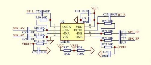

ich experimentiere gerade mit diesen günstigen Bluetooth Audio Modulen
auf Basis des CSR 8635 / 8645 Chips. Es gibt ja diverse Module mit
unterschiedlichen Pinouts, eines haben sie jedoch gemein:
Die Audio-Ausgänge sind differentiell. Wie müsste man diese auf ein
single-ended "Line out" umsetzen? Ich möchte den Ausgang des BT-Modus an
den AUX-Eingang eines (Auto-)Radios oder auch den Line-IN eines
"normalen" HiFi-Verstärkers anschließen.
Beim Suchen bin ich auf die Schaltung im Anhang gestoßen, diese sieht
mir allerdings auf den ersten Blick relativ kompliziert aus, dafür dass
sie eigentlich nur ein Differenzverstärker sein soll?
Insbesondere warum wird eine VREF mit 1/2 VCC erzeugt? Bei einem
klassischen Differnzverstärker würde man ja nur einen Widerstand nach
Masse haben am positiven Eingang.
SPK AN/AP und SPK BN/BP sind jeweils die positiven/negativen
differentiellen Ausgänge. BT L/R soll der "Line out" Ausgang sein.
Taugt die Schaltung so?
Danke & Gruß
Markus
Weil dieser Differenzverstärker mit einer einzigen Versorgungsspannung
auskommt und eben keine symmetrische Speisung verlangt. Der künstliche
Mittelpunkt VREF bildet die Masse nach, die bei symmetrischer Speisung
da wäre.
YMMV, aber ich finde die Schaltung recht einfach.
Der LM358 ist halt schlechter als ein moderner OpAmp. Funktionieren
sollte sie aber.
von Markus M. (adrock)
...wäre die Schaltung so auch mit einem moderneren/besseren OP machbar?
Bin ja nicht auf den LM358 festgenagelt.

Markus M. schrieb:
> TS912 ?
> OPA2340 ?
> ICL7621 ?
Alle drei schlagen sich in deiner Schaltung gut.
hatte den TS912 verwendet. Die Schaltung funktioniert wie gewünscht,
einzig leidet sie in Verbindung mit dem BT-Modul (CSR8635) - wie viele
andere auch - unter dem "Brizzelgeräusch".
D.h. speziell bei leisen Passagen (oder Stille im Audiosignal) hört man
bei hoher Lautstärke offenbar digitale Störsignale die vermutlich durch
die Masse eingeschleift werden solange der Chip (HF-Teil) aktiv ist.
Wenn der BT Chip in den Sleepmode geht hört auch das Brizzeln auf. Für's
Auto ausreichend, aber zu Hause sicher nicht das gelbe vom Ei.
Würde man wahrscheinlich nur mit einem Übertrager anstelle des OPs
komplett wegbekommen.

von Mark S. (voltwide)
Das Problem mit diesen BT-Modulen ist eine stark pulsende Stromaufnahme
die häufig in Form von Pfeifen hörbar wird. Da Stromrückleitung und
AudioGND hier ein und derselbe Anschluß sind, kommt schon über kurze
gemeinsame Erdleitungen ein störendes Geräusch zustande - hier reichen
schon wenige mV.
Man kann es also als Erdschleifenproblem betrachten.
Als Abhilfe kommen in Frage
1.Fetter Stützelko 1000uF/LoESR unmittelbar an den
Stromversorgungsanschlüssen des BT-Modules
2.Otimiertes GND-Layout
3.Separate Stromversorung des BT-Modules, wobei die Einspeisung
unmittelbar an den Anschlüssen des BT-Modules erfolgt
4.Symm Ausgang benutzen und durch einen Differenzverstärke in
SingleEnded Signal umwandeln.
Klaus R. schrieb:
> ...ich habe auch immer wieder diese Probleme, egal mit welchem Modul -
> und alle haben die Eigenart, dass wenn sie 3,5mm Klinke "out" anbieten,
> Line-Out GND nicht gleich GND der Versogrung ist - wieso?
Wie hast Du das denn festgestellt? Aber genau das ist ja das Problem:
Dadurch dass die Masse verbunden ist entstehen ja erst die Störungen.
Durch die Stromspitzen in den GND-Pfaden und die Leitungswiderstände
entsteht ein Spannungsabfall welcher als Störspannung im Audio
Ausgangssignal auftaucht.
Wenn die nachfolgende Stufe differentiell ohne Masseverbindung arbeitet
wird die Störspannung natürlich unterdrückt. Aber das ist nicht der Fall
wenn man den Differenzverstärker mit dem gleichen Vcc/GND versorgt wie
das BT-Modul. Da hat man die Störungen dann natürlich doch wieder am
Ausgang.
Durch den DC/DC-Wandler wird ja auch die Masse isoliert und die
Schaltung hat nur Masse durch den Audioausgang. Die Rückströme in der
Versorgung gehen nur in den DC/DC-Wandler, somit gibt es dann keine
Probleme.
Nehmen wir mal an, man hätte gerne wenigstens 60 dB Störspannungsabstand
(was schon recht mies ist). Das würde bedeuten bei einem Ausgangssignal
von 1V dürfte die Störspannung max. 1mV (60dB = Faktor 1000) betragen.
Sagen wir mal der Widerstand der Masseverbindung beträgt 0,02 Ohm. Dann
wäre der entsprechende Strom I=U/R , d.h. 0,001V / 0,02Ohm = 50mA.
Und Stromspitzen in diesem Bereich traue ich dem Modul durchaus zu. Ich
hatte auf meinem "Breakout Board" einen Layer fast komplett mit Masse
gefüllt und trotzdem das Problem. Das Modul selbst kann es auch nicht
sein, dann würde der nachfolgende Differenzverstärker (in meiner
Schaltung) die Störung ja filtern.
Und auch bei mir war es so, wenn ich die Masse vom Labornetzteil von der
gemeinsamen Masse mit dem Audioeingang (in meinem Fall Schutzderde)
getrennt habe, waren die Störungen weg.

Schaltwandler bzw. periodischen Belastungen aussieht (steht ja auch so
in der Doku), massenhaft Peaks bzw. Saegezaehne in verschiedenen
Frequenzen.
Im Leerlauf des Moduls sieht man am Ausgang zunächst mal viel Rauschen,
aber zusätzlich noch unregelmäßige Peaks um die 3ms Länge (vermutlich
irgendwie durch interne Vorgänge im Modul getriggert). Das dürften die
Störungen sein die man dann auch hören kann.
Sie sind auch nur sichtbar, wenn die Versorgungsmasse des Moduls mit der
Masse vom Oszi verbunden ist (über Schutzerde).
Also wenn man das Modul direkt in einem Gerät mit einem Verstärker
verbaut sollte man es mit guter Masseführung eigentlich eleminiern
können. Wenn das Modul allerdings "extern" d.h. mit Kabel und Stecker
angebunden wird, führt wohl kein Weg an einer Entkopplung vorbei.
