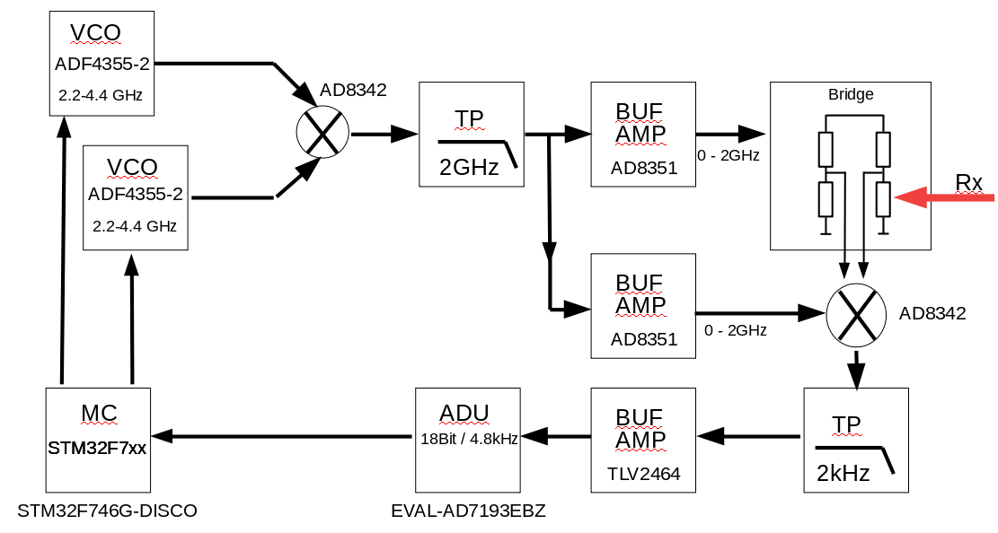

Was mir da immer wieder ins Auge fällt, ist die eigentliche Meßtechnik.
Im Grunde mißt man ja nichts anderes als die komplexe Impedanz einer
Last bei unterschiedlichen Frequenzen - gelle?
Für KW sind wir uns im Grunde einig, daß als Maß der Dinge und Kabel
eben 50 Ohm angesagt ist, wohingegen 75 Ohm eher für UKW Rundfunk etc.
üblich ist.
So. Warum basteln wir uns nicht einfach eine ohmsche Meßbrücke und
werten die Differenzspannung der beiden Brückenhälften aus? Wenn ich
mich nicht irre, würde man dafür lediglich 3 vernünftige Widerstände,
einen zusätzlichen AD8000, einen AD8302 und etwas Technik zum
Herausfinden ob voreilend oder nacheilend benötigen. Dafür wären zwei
FIN1002 und ein schnelles D-FF erforderlich. (Grund: der AD8302 kann
zwar die Phase zwischen zwei Signalen messen, hat aber eine Kennlinie
wie ein auf dem Kopf stehendes V. Das ergibt den Betrag der Phase. Das
Vorzeichen muß man extra ermitteln, dafür die Komparatoren und ein DFF,
das dann H oder L ist, je nachdem die Brückendifferenz dem
Ansteuersignal aus dem DDS vor- oder nachläuft. So bis etwa 200 MHz
reicht da ein diskreter DFF, für Frequenzen bis etwa 600..700 MHz wäre
der kleinste Coolrunner angesagt.
Zum Wandeln der Ausgangssignale des AD8302 reicht m.E. der eingebaute
ADC (10..12 Bit) des µC aus.
Der Rest wäre dann lediglich eine eher simple Rechnerei im µC. Zumindest
erscheint mir dieses Verfahren handfester als das Gehampel mit dem
Mischen von ungefilterten DDS-Outputs, wie es der vielgerühmte Sieger
über den Alias und die unerwarteten Mischprodukte Prof.Dr.T.B. so
praktiziert.
Die benötigten Bauteile für sowas sind nicht teuer und je mehr ich über
diese hier grad ad hoc formulierte Methode nachdenke, desto praktikabler
kommt sie mir vor.
W.S.

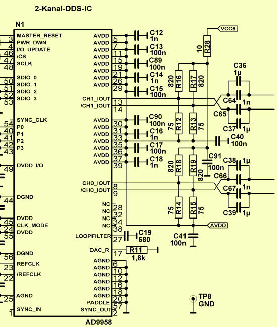

Wenn du schon eine DDS hast, dann nimm einfach eine mit 2 Kanälen... der
eine Kanal geht zum DUT, das andere zum AD3202.
Damit hast du Kontrolle über die Phase und kannst daher das Vorzeichen
ermitteln. Ganz nebenbei könnte man damit auch den ungünstigen Bereich
nahe 0/360° ausblenden :)
Ach, und welchen käuflichen Chip meinst du damit?

von Markus W. (dl8mby)
Hallo "Mitdiskutanten",
habe den Thread heute mitgelesen und wollte meinen Senf auch dazu ab-
geben.
Ich benutze schon seit einigen Jahren erfolgreich den FA-VNA3.
Skalar kann ich bis 3.2GHZ messen, jedoch nicht vektoriel.
Aus diesem Manko heraus und der Tatsache, dass entsprechende VNA's
ihren Preis haben, habe ich mir selber Gedenken zu einem Selbstbau-
VNA gemacht.
Im Anhang mein Blockschaltbild. Das Prinzip in Anlehnung an den VNA3
Bausatz verfolgt den Mischeransatz, der das Generatorsignal mit dem
Signal der Brücke vergleicht und daraus die NF-IF abtastet.
Um den anfänglichen Aufwand, was die Platine angeht und um zu testen,
ob das generell so klappt, verwende ich fertige Module, wie das
STM32F746 Disco-Eval-Board (55€), eine AD7193 Eval-Board (70€) und
als Generator zwei ADF-4355-2, die Ohne Teiler 2.2 bis 4.4 GHz liefern.
Diese VCOs, die via MC angesteuert werden müssen, gibt es einzeln für ca
30€ bei Mouser, oder falls man die Möglichkeit hat als Sampel bei AD.
Die Schwierigkeit, vor der ich zumindest stehe, ist die beiden VCO's
ordentlich auf einem PCB aufzubauen, um die 2.2-4.4GHz zum Mischer
zu bringen und die Differenz dieser Mischung (immerhin 2.2GHz) sauber
zur Brücke zu leiten.
Als Mögliche Alternative gibt es zwar auch dafür EVAL-Boards, die
kosten jedoch knapp 290€ das Stück, da sie auf einer 6-Lagen PCB
aufbauen.
Mein Aufbau würde in der ersten Stufe versuchen die Signale via
Koax-Leiter an den Mischer und an die Brücke zu bringen, um mit
einer Zweilagen-Platine auszukommen. Den Mischer und das 2GHz-TP
habe ich als Module mit SMA Anschlüssen auf kleinen Platinen, die
es bei Ebay für wenig Euros gibt. Die VCO's kommen auf Adapter-
Platinen mit Expose-Feld auch von Ebay für das LFCSP Gehäuse.
Meine Idee ist es das ungeteilten VCO Signal zu verwenden und ich
hoffe, weil ich es noch nicht messen konnte, da noch kein ADF4355
Signal zur Verfügung steht, dass das Spektrum halbwegs sauber ist.
Was meint Ihr, ist das Vorhaben soweit realistisch realisierbar?
Klar ist noch ein erheblicher Aufwand was die Software angeht zu
leisten, aber für erste Messungen, müsste ein "fliegender"-Aufbau
möglich sein. Da die einzelnen RF-Module ordentliche Massen haben
und ich das Ganze auf einer großen Cu-Platine aufbaue, müsste
es im Prinzip halbwegs funktionieren. Wie gut dann die Messung im
einzelnen sind wird sich ja denn schnell ermitteln lassen.
Erst dann würde ich in eine vier Lagen Platine investieren, die ja
auch an die 200€ (5Stück) kostet.
Markus
DL8MBY
von W.S. (Gast)
Hmm...
Naja, als Auswertung des Ganzen hast du erstmal nix anderes vorgesehen
als den Realteil der Brückenquerspannung.
Ansonsten ist deine HF-Erzeugung im Prinzip durchaus gangbar. Hab ich
auch schon so gemacht. Ich häng dir mal was dran. Das ist mein
mittlerweile 5 Jahre alter Wobbler, den ich nach dem Umbau des FA-NWT1
mir gebaut hatte, um auch mal mehr als nur die 160 MHz zu können. Den
vorsorglichen Display-Port hab ich nie gebraucht. Ansonsten sind dort
neben dem eingebauten AD8318 als Detektor noch 2 Buchsen für externe
Sensoren vorgesehen. Ich hatte dazu Firewire-Buchsen genommen, weil die
erstens mit USB nicht verwechselbsr sind und zweitens die Versorgung
nebst diversen möglichen Signale ohne Probleme drin ist. Der Mischer ist
von Peregrine.
Warum müssen es denn bei dir zwei ADF4355-2 sein? Teure Sache. Du willst
ja sowieso heruntermischen, also würde ein ADF4350 und ein ADF4360
völlig ausreichen - und die kosten dramatisch weniger als deine Lösung,
der ADF4350 zu etwa 10€ und der ADF4360 zu etwa 3€ - im Gegensatz zu 2x
ADF4355-2, die bei Mouser so um die 25€ pro Stück kosten (alles netto).
W.S.
@W.S.
Du hast übersehen, dass die Generatorspannung mit der Brückenspannung
im Mischer verwurstelt wird. Damit hast Du die Phasen und
Amplitudeninformation.
Phasendifferenz zur Phase 0° des Generators wird mit der Phase am
+RFIN/-RFIN
Eingang des Mischers von den beiden Brückenabzapfungen
(AB1/AB2)verglichen
und liefert nach dem Tiefpass einen entsprechenden DC-Offset, der auf
den Phasenversatz schließen lässt.
Generator  ==> LOin  ==> 1,0*exp(jwt),
Brücke AB1 ==> +RFIN ==> 0,5*exp(jwt),
Brücke AB2 ==> +RFIN ==> Ux*exp(j(wt+Phi)). Ux €[0,0..1,0] Ug auf 1,0
normiert!
==> 1,0*exp(jwt) * [ 0,5 * exp(jwt) + Ux * exp(j(wt+Phi)) ]
==> 1,0*exp(jwt) * [ 0,5 * exp(jwt) + Ux * exp(jwt) * exp(jPhi) ]
==> 1,0*exp(jwt) * exp(jwt) * [ 0,5 + Ux * exp(jPhi) ]
==> (exp(j2wt) oder exp(j0wt)) * [ 0,5 + Ux * exp(jPhi) ]
Das Signal aus dem +-IF Ausgang des Mischers geht auf den
Differenzverstärker und einen TP und man erhält als Ausgangsspannung
(normiert!):
0,5 + Ux*exp(jPhi)
bzw
0,5 + Ux*[cos(Phi) + j*sin(Phi)]
Mit dem Wissen um Short,Load und Open beim Kalibrieren, kann auf den
unbekannten und gesuchten DUT geschlossen werden.
Short: 0,5 + 0*exp(0)   = 0,5
Load:  0,5 + 0,5*exp(0) = 1,0
Open:  0,5 + 1,0*exp(0) = 1,5
Der ADU misst 0,5 + Ux*[cos(Phi) + j*sin(Phi)] als Spannung.
Von Ux*exp(j(wt+Phi)) ist w bekannt und die Spannungswerte für SLO, die
von
den o.g. Idealen etwas abweichen sind im Speicehr als LUT abgelegt, und
nun
muss Ux und Phi durch Berechnung bestimmt werden.
Ich hoffe mich nicht verrechnet zu haben, aber das zugrunde liegende
Prinzip
ist soweit ich das verstanden habe richtig.
Markus
von W.S. (Gast)
Ähem... verwurstelt ist mir zu unpräzise.
Also ich verstehe das so, daß du die Brückenquerspannung mit der
Exzitationsspannung multipliziertst und das Ergebnis dann
tiefpaßfilterst. Damit erhältst du einen Meßwert, den du per ADC
erfaßt. Das ist nach meiner Ansicht nichts weiter als die Länge des
Vektors, der vom 50 Ohm Referenzwiderstand zum Endpunkt der zu messenden
Impedanz hinzeigt - dessen tatsächlichen Winkel hingegen kann ich da
nicht entdecken.
Also, wo ist der andere Meßwert?
Rein formal hätte ich zwei ADC's erwartet, der eine geht an etwas, das
einen Betrag liefert und der andere an etwas, das eine Phase liefert
(Polarkoordinaten) - alternativ kartesisch (X und Y). Ich sehe aber nur
einen ADC.
Also erkläre mir mal, was dein Mischer hinter der Brücke tatsächlich
bewirken soll.
W.S.
@W.S.

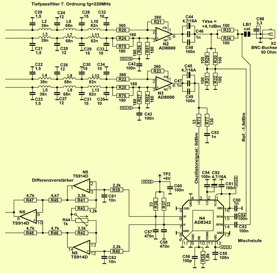

Habe mal Teile der Schemata zum VNA3 vom FA dran gehängt.
Sehe gerade, dass Du recht hast, dort wird ein zwei Kanal
DDS verwendet.
Mein Blockschaltbild hat ja nur einen Generatorausgang.
Bin mir nicht sicher, ob der ADF43xx in der Phase auch
konfiguriert werden kann und ich beim Takten von einer
Quelle zwei ADF43xx so ansteuern kann, dass ich zwei um
90° versetzte Signale erzeugen kann.
Mir ist aber noch nicht ganz klar, ob die AD9958 Ausgänge
auch ein I/Q Signal, das orthogonal ist, erzeugen.
Das würde man in der FW sehen, oder man muss es messen.
Ich war der Meinung, dass der Mischer, durch seine +RF/-RF
Eingänge, an denen die Brücke angeschlossen ist, eine
Phasendrehung zum LO-Eingang erzeugt, sobald, am Port ein
komplexer DUT hängt. Diese Phasendifferenz erzeugt dann ein
DC Signal, dessen Spannung die Phasenlage wieder spiegelt.
@Admin,
falls die Anhänge wegen (c) problematisch sind, bitte löschen.
Markus
von Hans (Gast)
Ich hab's mir vorhin nicht getraut zu sagen, aber wenn du 2 Kanäle hast
bei denen du die Phase beliebig drehen kannst, dann reicht ein Mischer
als "detektor"/"diskriminator" :)
Du drehst einfach so lange bist du 0V am Ausgang hast (die DC-Komponente
ist gemeint). Damit lässt sich die Phase ermitteln. Wenn du die hast,
bekommst du mit einem Sprung auf Phasendifferenz=0 deinen Amplitude.
Das Problem ist nur die benötigte Messzeit... die ist abhängig vom
Einschwingverhalten deines Tiefpasses... außserdem brauchst du richtig
Dynamik am ADC... wobei langsame 24bit Dinger nicht mehr teuer sind...
73
von W.S. (Gast)
Markus W. schrieb:
> Habe mal Teile der Schemata..
Ja, hatte ich mir vor langer Zeit auch schon mal angeschaut. Schwamm
drüber.
Also, frag dich wirklich erstmal, was du bauen willst:
a) einen Antennenanalysator oder Wobbler mit oder ohne "Vektoriell" für
den KW-Bereich, also etwas, das man mit dem altgedienten AD9951
betreiben kann?
b) so etwa dasselbe, bloß eben für Frequenzen ab 100 MHz aufwärts. Da
wäre dann die Mischorgie angesagt.
Im ersteren Falle kann an sich die Mischorgie von 2 GHz herab sparen,
man muß eben bloß mit dem AD8302 hinter der Meßbrücke zu Potte kommen.
Im zweiten Falle würde ich zu allererst nach einem I/Q-Mischer von AD
oder LT schauen. Da gibt's Chips, die bis weit in die GHz gehen und
dennoch bloß einen LO Eingang brauchen. Die CHips, die eher
niederfrequent sind (grob also unter 2 GHz) brauchen die doppelte
LO-Frequenz und machen sich ihre 90° per Teiler selber. Die Chips, die
höher gehen, haben nicht näher erklärte Phasenschieber drin. Also guck
mal nach sowas, das kommt zumindst mir erstmal erfolgversprechend vor.
W.S.
