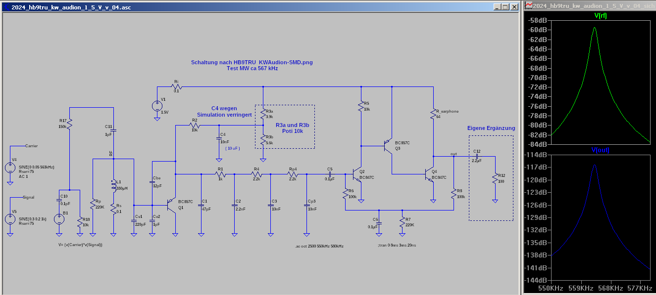

von Dieter P. (low_pow)
Ein neuer Versuch der Simulation.Hauptsächlich mit den von HB9TRU
verwendeten Bauteilen und der Numerierung, damit es zum Orginal
einen Bezug gibt.Einfallen würde mir noch, in Reihe zum Poti R3 gegen
Masse einen Widerstand einzufügen, die Spannung muss nicht bis
0 V runter gehen.Ansonsten bin ich mir nicht sicher, ob als
Kopfhörer die kleinen 64 Ohm Ohrwürmer ca 10 mA verkraften.
Deshalb eine eigene Ergänzung, möglicherweise verliert man damit
aber Verstärkung.Der Kondensator C4 wurde für die Simulation
auf 10nF gesetzt, sonst dauert es ewig eine stabile Spannung zu
bekommen.
Nochmals der Hinweis von mir, einen Aufbau in sogenannter
Hardware habe ich nicht davon, es ist nicht als Kritik an
Projekten anderer gedacht.
Das Bild_sim_ac soll die Unterdückung der HF am Ausgang zeigen.
> bekommen.
Das ist nicht nötig. Den C kannst du mit der .ic Anweisung zu Beginn der
Sim voraufladen. F1 sagt dir die Details dazu.

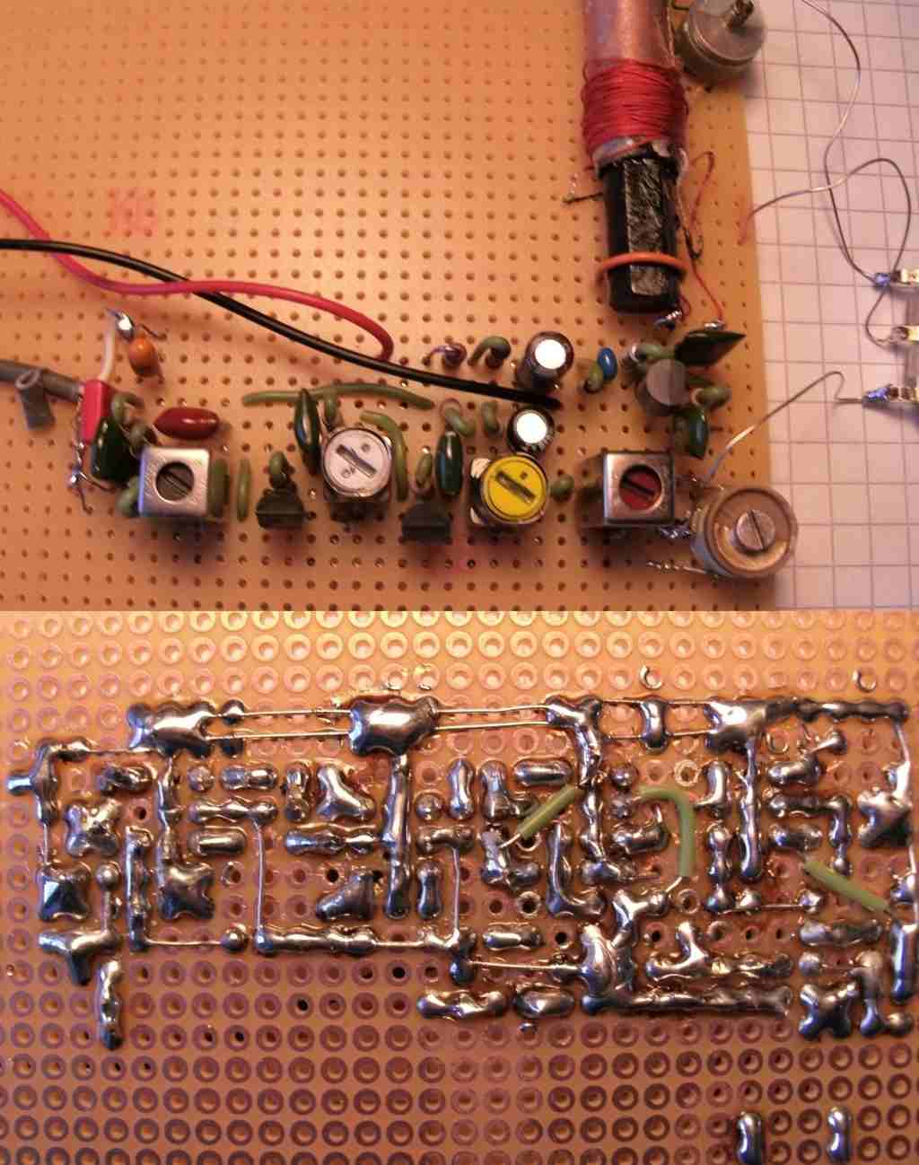

Lochrasterplatine für Hochfrequenz, das geht nicht!
Hochfrequenz geht ja bekanntlich nicht bloss entlang der Kupferdrähte,
sondern auch zwischen ihnen durch die Luft! Man denke da an Radio, HI!
Bewährt hat sich für HF, die Schaltung auf einer Massefläche im
"Dead-Bug-Style" (auch "Chicaco-Style" genannt) aufzubauen. Die
Massefläche schirmt die Strahlung durch die Luft ab.
Burkhart Kainka baut seine Audion-Schaltungen auf Konservendosen-Deckeln
auf; dies ist nicht bloss "Bastler-Hype", sondern hat eine funktonelle
Basis!
Moderne Digitalschaltungen (Computer-Platinen) werden heute allgemein
auf 4-schichtigem PCB, mit VIAs zwischen den Schichten, aufgebaut: die
beiden Oberflächenschichten enthalten die gedruckten Schaltungen der
Vor- und Rückseite, und die beiden Mittelschichten sind abschirmende
Masseschichten, die gleichzeitig die (+) und (-)-Pole der
Stromversorgung liefern.
Anders würde das gar nicht funktionieren.
Also für HF: stets eine Masse-Platte unter die Schaltung!

von John B. (craftsman)
Joe G. schrieb:
> Lochraster oder Massefläche?
> Es kommt immer darauf an…
So ist es.
Schon wieder diese dumme hartnäckige Gerücht.
Entweder hast du es nie versucht und daher keine Erfahrung mit HF und
Lochraster, oder du hast dich bei deinen Versuchen extrem ungeschickt
angestellt. Die Erfahrung bei mir und anderen ist, dass das sehr wohl
gut möglich ist. Das habe ich beim Prototypenbau sowohl Profibereich,
als auch im Amateurbereich erlebt. Kurzwelle ist noch sehr gutmütig.
Da wird eine Pseudo Alternative konstruiert, damit ein Produkt als
allein selig machende Lösung angepriesen werden kann. Der ebenfalls
gängige dritte Weg wird dann schlicht als unmöglich bezeichnet. Seriös
ist dieses Vorgehen nicht. Vielleicht mangelt es aber auch bloss an der
Flexibilität, um mehrere Wege als sinnvoll möglich zu erkennen.
Jedenfalls wird hier viel fadenscheinige Propaganda betrieben.
Die durchgehende Massefläche ist nur eine mögliche Variante. Bei
fehlendem Wissen über HF gerechtes Routing ist sie halt eine bequeme
Methoden, die einem an mehreren Punkten das Nachdenken erspart und
Fehler kaschiert. Viele, sehr viele Jahrzehnte lang hat man die ach so
böse HF auch ohne durchgehende Massefläche am "vagabundieren" gehindert.
Abschirmung, Abstände und Abblockung seien zusätzlich zur
Leitungsführung (z.B. Flächen der Signalkreise, Leitungslängen,
Sternverdrahtung) genannt.
von Karl B. (gustav)
John B. schrieb:
> gut möglich ist.
Yep.
Es geht. Nur ein großer Fehler: Die Abblockkondensatoren sollten
keramische sein. Die Eigenresonanz der Folienkondensatoren führten zu
unerwünschten "Pfeifstellen".
OK. Einen Schönheitspreis bekommen die Lötstellen nicht.
Aber was auch interessant ist: Man sollte im Abstand von ca. 5-10 mm
eine kupferkaschierte Platte oder sowas ähnliches druntersetzen, denn je
nachdem, wo der Versuchsaufbau steht, verstimmt er sich massiv. Direkt
auf der Tischplatte oder auf einer Gummiunterlage. Oder wenn man mit der
Handfläche sehr nahe kommt unten, dann verstimmt sich der Aufbau. Dicke
Leiterbahnen alleine machen es nicht.
Und ein besseres Layout wurde gleich im Anschluss daran gezeichnet.
Ändert aber nichts an der "Handkapazität".
ciao
gustav
von Ge L. (Gast)
John B. schrieb:
Da sollte man vielleicht erstmal klären, was unter "Hochfrequenz"
verstanden wird. Wer bei HF an Kurzwelle denkt (flackerndes Klolicht),
der kommt locker mit Lochraster aus. Wer eher im UHF oder GHz-Bereich
unterwegs ist, der weiss die Massefläche zu schätzen.
> keramische sein.
Ja, gute Hinweise für die Praxis. Geeignete Cs sind nötig. Ein
abschirmendes Gehäuse oder ev. eine Abschirmfolie in ein
Kunststoffgehäuse eingeklebt und angeschlossen ist fast immer sinnvoll.
Das hilft meistens gegen die Handempfindlichkeit, nur beim Audion mit
grossen ungeschirmten Antennenspulen, wird wie gesagt die
Handempfindlichkeit nie verschwinden.
Dein Aufbau ist sehr interessant.

Das Audion von HB9TRU habe ich mal als "Software in LTSpice" gebaut.
Fazit, der echte Aufbau dürfte eine Größenordung besser gehen, weil
einige Dinge vereinfacht wurden oder manches schlecht eingestellt war.
Ein Audion in Software nur zu simulieren ist trotzdem aufwendig.
CW-Empfang, natürlich nicht in Echtzeit, war aber erfolgreich.
Als "Sender" habe ich einfach das Audion ohne NF nochmal verwendet und
EIN / Aus geschaltet, die Funkreichweite wäre vermutlich Küchentisch.
Zum Zeitaufwand und die Anzahl an Kaffeepausen mache ich besser
keine Angaben.

Ergänzend wollte ich noch erwähnen, das hier die Simulation des
HB9TRU-Transistor-Audions mit LTSpice nicht so erfolgreich wie erwartet
ausfiel.Die Ergebnisse einer real aufgebauten Schaltung zählen, mit
LTSpice hatte ich schon an anderer Stelle hier im Forum Fehlschläge beim
Simulieren von Pendelaudions.Diese Erkenntnis wäre mir wichtig, weiter
würde ich nicht darauf eingehen.
