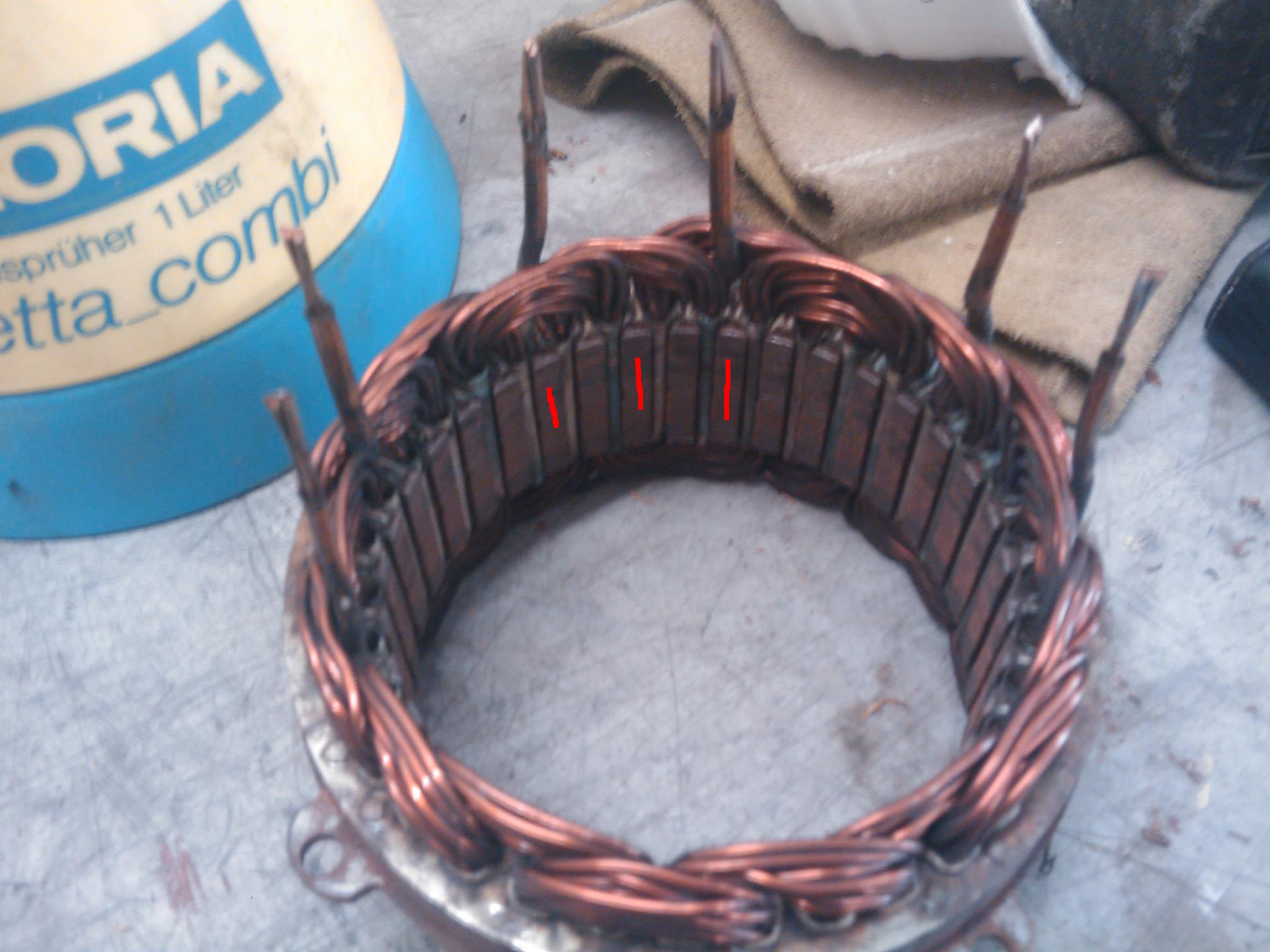

Habe die sensoren jetzt wie im Bild eingezeichnet eingeklebt.
Strom auf den Rotor gegeben und per hand gedreht.
Schitt, Sensoren sind auf 60° und nicht wie gedacht auf 120°.
Denn es gibt einen zustand wo alle 3 Led's Aktiv sind. Laut Tabelle
müsste das Position 1 sein , denn bei 120° gibt es diesen zustand nicht.
Habe es trozdem mal mit einem Atmega48 und AVR447 Probiert.
Komischerweiße Läuft das aber ebend nicht auf der Position 1 wenn der
Rotor da steht Läuft der Motor/Generator garnicht an, da muss ich dann
nachhelfen.
Aber Kraft hat er Trozdem und der Motor Läuft auch ohne knurren. Schön
ruihg bis auf die schrottigen quitschenden Lager (nach 7 jahren im
keller). :-P
Wer kann mir sagen wie ich die sensoren einkleben muss das ich auf 120°
bin.

Gast #5366528
> bin.
Eine ganze mechanische Umdrehung ist in mehrere elektrische unterteilt.
Die Polpaarzahl gibt dir den Zusammenhang. Auf einer elektrischen
Umdrehung müssen die Hallsensoren in 120° Versatz hin.
In wievielen Positionen lässt sich der Rotor beim Bestromen von Rotor
und sagen wir mal U-V einrasten?
Ist ein Pol des Rotors an einer Stelle breiter als die 3 Sensoren
nebeneinander?
OP #5367226
Moin Rotor rastet 6 mal pro umdrehung.
Hmm das mit den Polen vom Rotor, da habe ich noch garnicht drüber
nachgedacht! Ja könnte sein das die breiter sind.
Das heißt die Sensoren weiter auseinander und mein Problem müsste gelöst
sein oder ?
Jetzt momentan sind die Sensoren 20° ausenander. Also mechanisch auf dem
Stator gesehen. Kann ich die nicht einfach 120° mechanisch einsetzten ?
mfg
(Firma: L-E-A) #5367549
Marcel K. schrieb:
> so ähnlich sieht der Rotor aus. ( nur verpeckter ... hab grad keine lust
> den Generator zu zerlegen.)Die sensoren sind am äußersten rand vom
> Stator.
...und dann fällt Dir nichts auf, wenn Du Dir den Klauenpolläufer
anguckst?
Hinweis: Wie breit ist den ein Pol? Sollen die Pole nicht die selbe
Breite haben, wenn man sie als Lagegebermagnet "missbraucht"? Wo müsste
man dann die Sensoren montieren, damit sie Pole gleicher Breite "sehen"?
Grüßle
Volker.
OP #5368464
hmm da stehe ich jetzt wirklich auf dem schlauch ... Den Hallsensor B
eventuell auf die gegenüberliegende seite ?
Edit: Habe mir das nochmal angeschaut und überlegt. Die Lösung ist doch
relativ simpel. Die Senoren müssen einfach in die mitte des Stators,
denn da sind die Klauen ja alle gleich breit.
Danke Volker ohne diesen Tipp währe ich nicht auf diese einfache Lösung
gekommen.
mfg
Gast #5368611
Ok, das hast Du nicht verstanden. Frage anders gestellt:
Auf welcher Höhe wären die (3eckigen, gewechselt angeordneten)
Pole alle gleich breit?
Gast #5368971
Soweit richtig.
Ein weiteres Problem ist aber, dass der Stator auch ein Magnetfeld
erzeugt. Das sorgt dafür, dass die Sensoren nicht nur den Rotor "sehen".
Sind deine Sensoren nur einseitig sensitiv?
Daher wird bei PC-Lüftern z.B. das Streufeld zur Sensorik benutzt.
Ein weiterer Weg wäre ein Winkelsensor oder ein Resolver...
