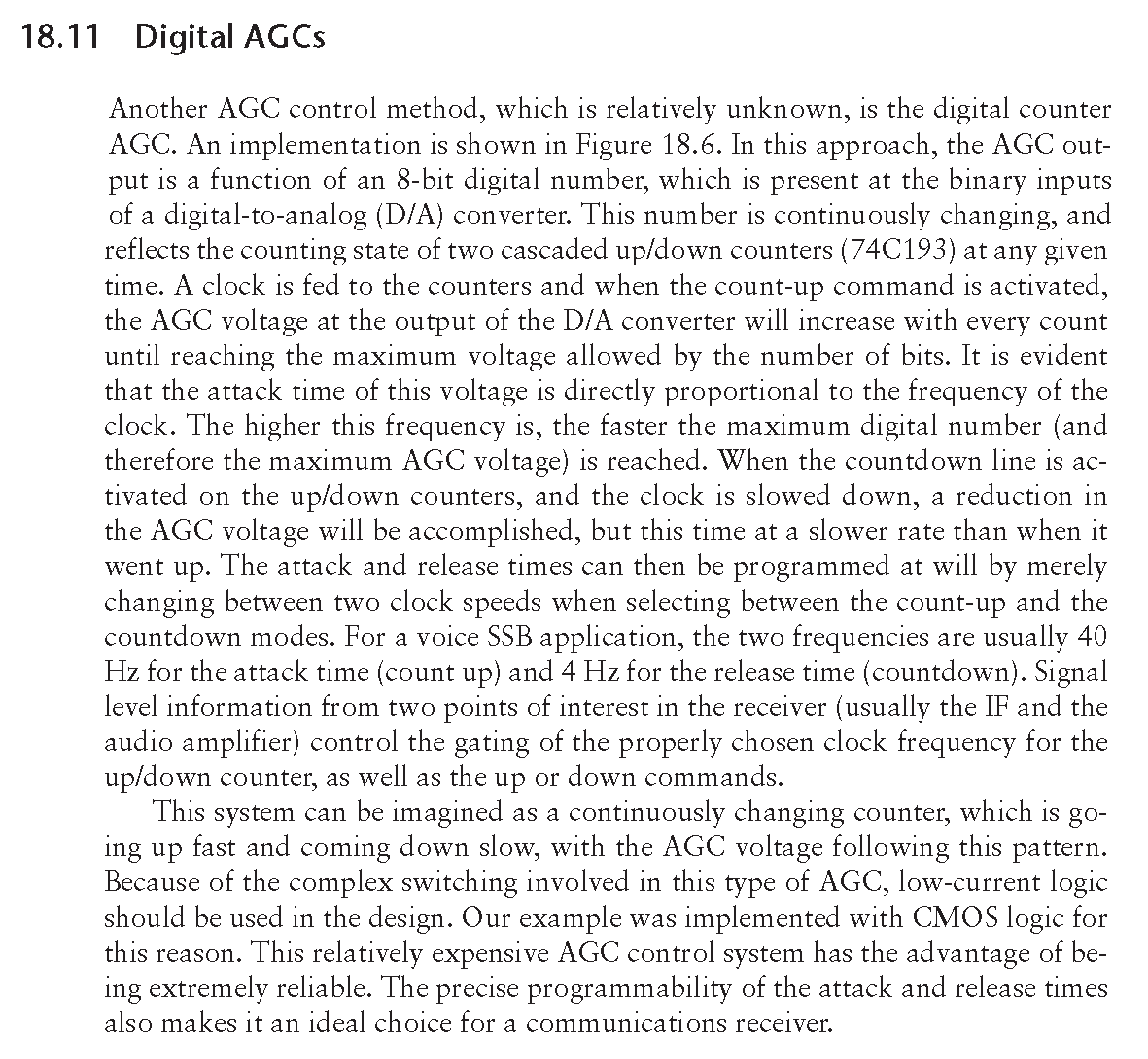

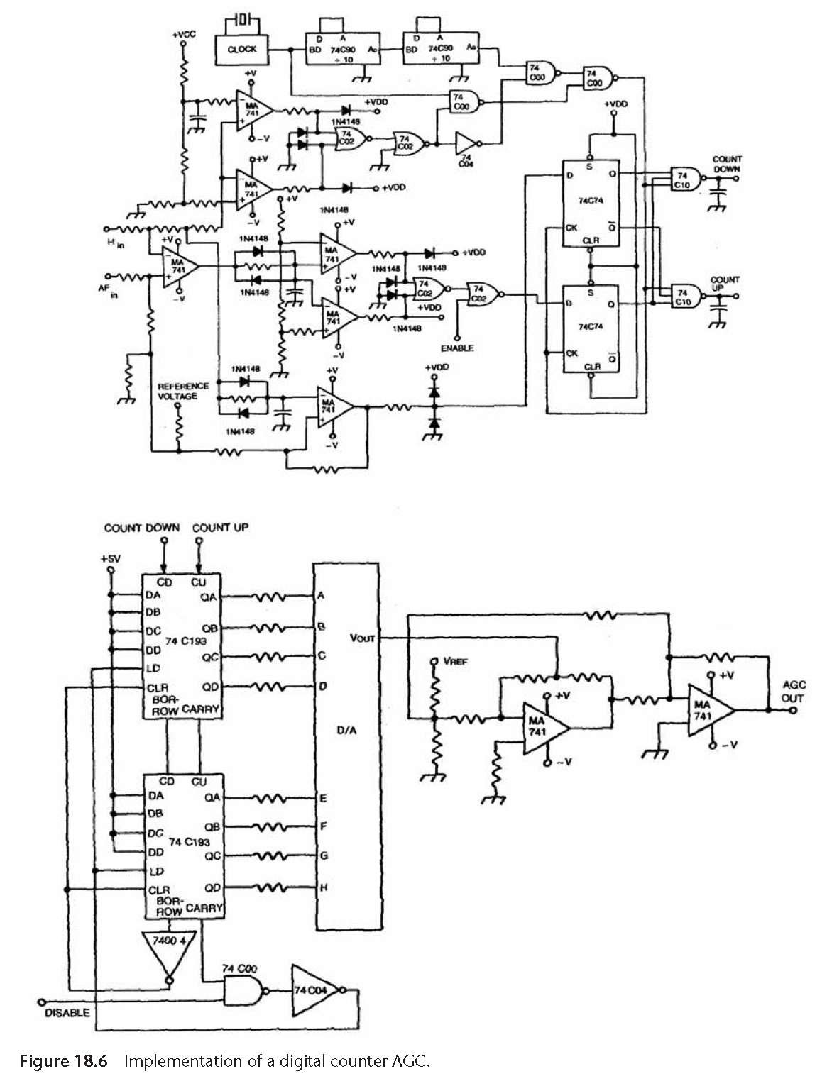

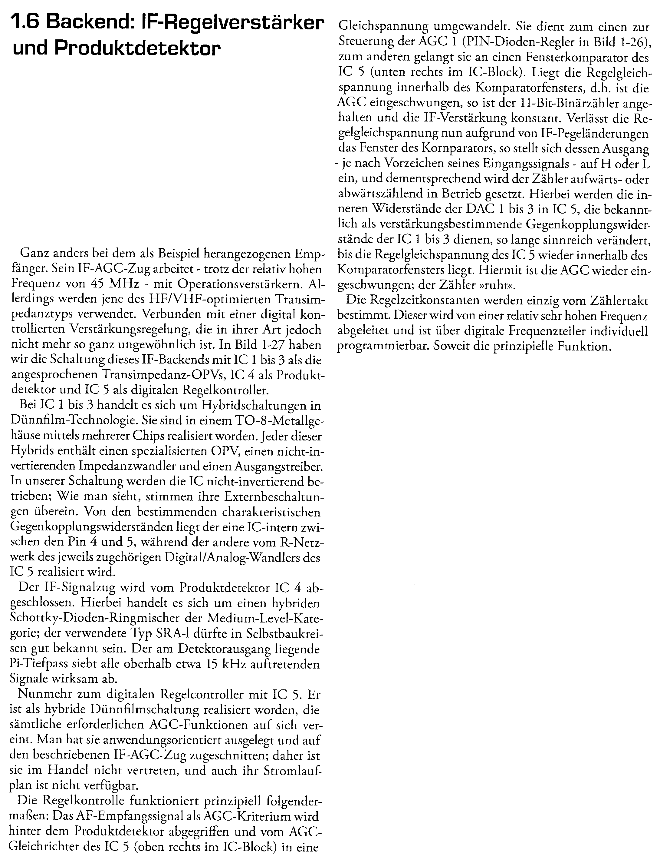

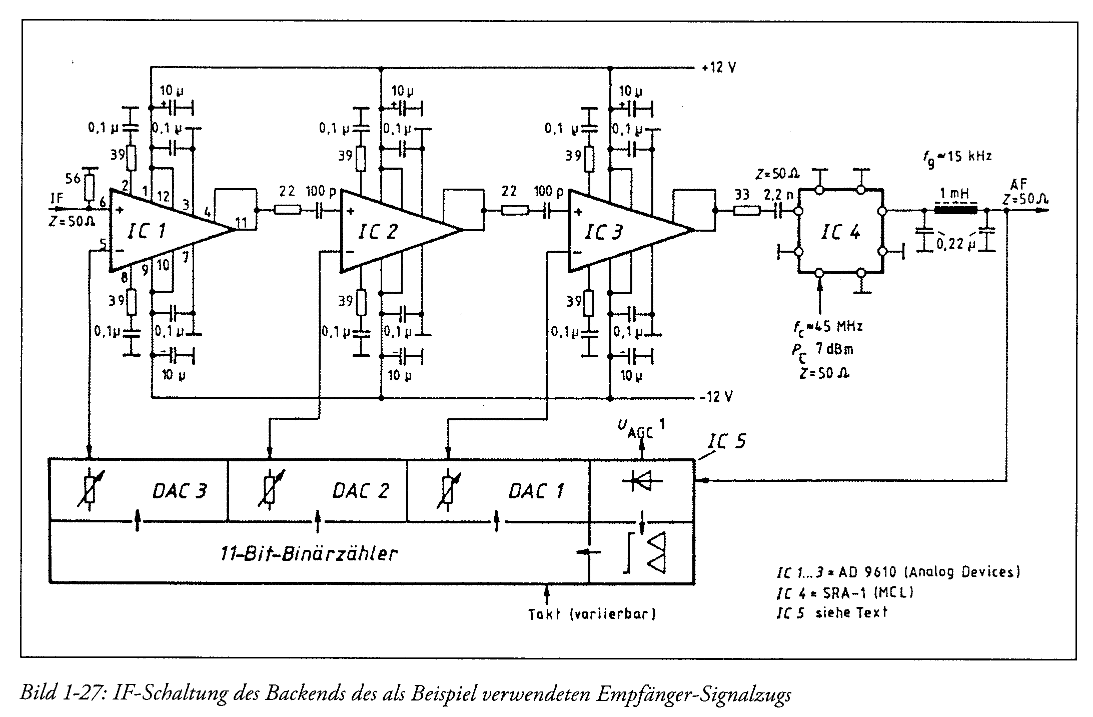

von Robert M. (r0bm)
Sebastian schrieb:
> ich plane momentan einen SSB-Transceiver. Ich versuche dabei Analoge
> Signalverarbeitung mit einer "digitalen Steuerung" zu kombinieren.
Ein paar Ideen dazu findest du im Anhang. Alle Zeitkonstanten werden
über Zähler realisiert, was sich leicht in einen µC gießen lässt, um
dadurch z.B. eine schöne Hängeregelung nachzubilden.
Quellen:
1. HF-Funkempfänger (E. T. Red und R. Birchel) - 2005 (BEAM) - S.32f
2. Modern Communications Receiver Design and Technology (C. Drentea) -
2010 (ARTECH) - S.334ff
