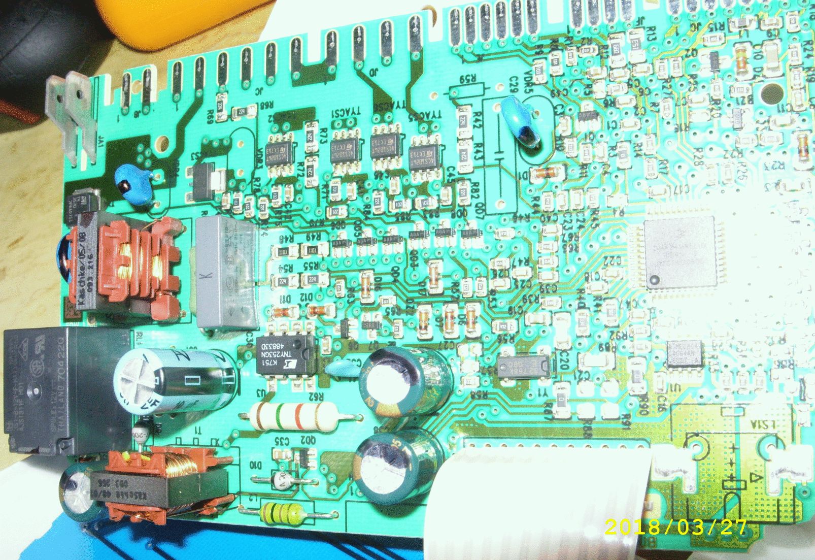

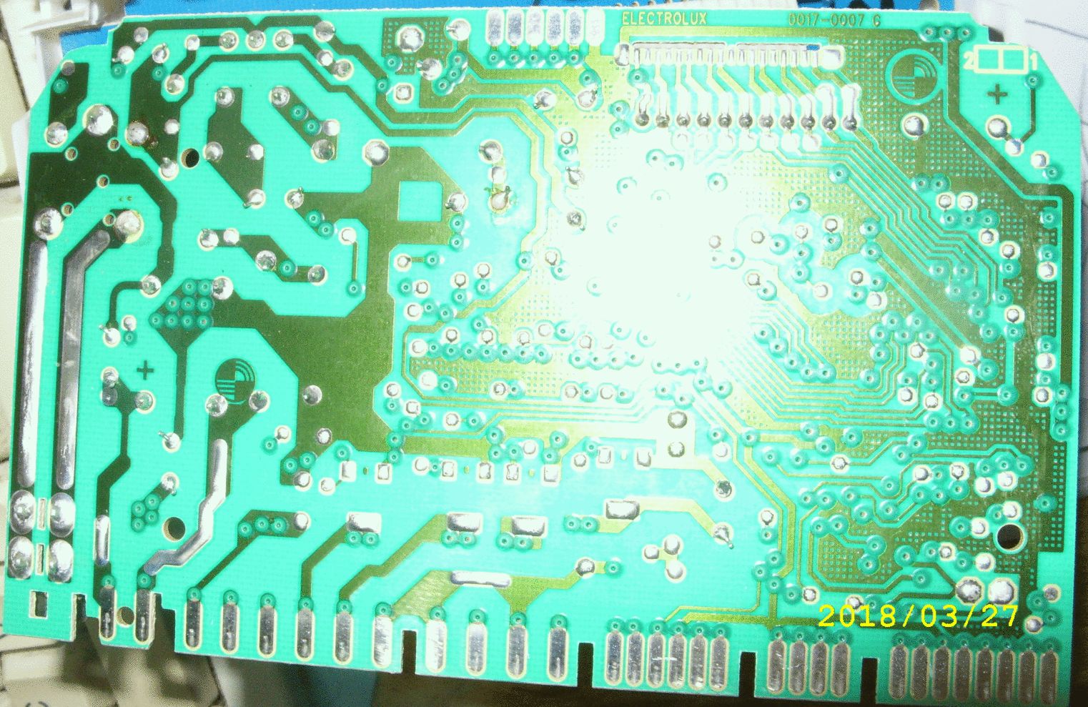

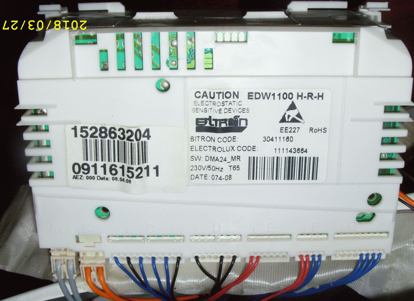

Nun bin ich erstmal Richtung Lastrelais (wahrscheinlich für die Heizung)
gegangen und hab die Steuerelektronik rausgefriemelt. (siehe Bilder)
Das Relais auf der Oberseite weisst einen deutlich gewellten Deckel auf.
Typ AJS1311F (10A125V~, Spule 12V DC)
Seht ihr die Möglichkeit, das ein Defekt dieses relais die genannten
Sicherungsautomaten auslösen kann?

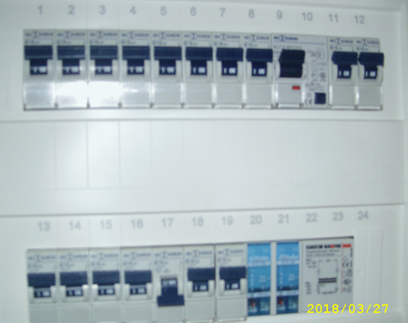

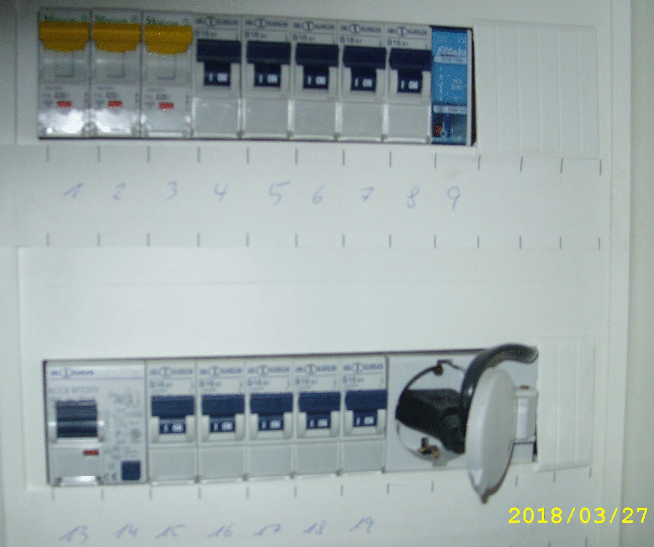

von Mike B. (mike_b97) Benutzerseite
Wolfgang schrieb:
> Da hat wohl irgendein Elektriker in die falsche Kiste gegriffen. Welcher
> fliegt den zuerst und wieso fliegt dann noch der zweite.
> Oder spielt da noch ein FI-Schalter mit?
m.M.n. fliegen beide gleichzeitig
Bilder anbei von Hauptverteilung (oben) und Unterverteilung (EG), sry
für die schlechte Qualität, die Kamera ist sehr lichtschwach
In der UV ist es die Sicherung 6 (Geschirrspüler) die den Automaten 1
(HV gelb ganz links) mitreisst. Steck ich den GS in die Dose vom
Durchlauferhitzer ist es UV-Sicherung 17 die den HV-Automaten 2 (gelb
zweiter von links) mitreisst.
Wie geschrieben unten B16 oden jewels B25, weder der FI unten (9+10)
noch der in der HV (13+14) sprechen an.

von Hubert M. (hm-electric)
Mike B. schrieb:
> Während des Reiningungsvorganges hört man sowohl Laugen- als auch
> Umwälzpumpe erfolgreich arbeiten (Wassergeräusche).
> Die Sicherung fliegt im Programm einige Sekunden nachdem die Umwälzpumpe
> ihre Arbeit erfolgreich aufgenommen hat.
Das schreit ja schon nach defekter Heizung! Denn in dem Moment will sie
Heizen.
Nö, hat er nicht. Denn der B25 Automat ist eine Vorsicherung. Der
Fehler, den der Elektriker gemacht hat, ist die Selektivität zu
beachten. Diese ist gegeben, wenn der Automat eine Andere Charakteristik
hat, oder die Vorsicherung zwei "Nummern" größer auswählt, also entweder
C25A Automat oder B 32A. Und dazu werfe ich noch das Wort Abschaltstrom,
Kurzschlussstrom  bzw. Schleifenimpedanz in den Raum. Gefordert sind
5*In, d.h. bei einem B 16 Automat 80A und bei einem B25 A also 125 A.
Wenn die Leitung vom Unterverteiler zur Steckdose kurz ist, misst man da
meist 300A und mehr Kurzschlussstrom. Und deswegen fliegen dann beide
Automaten.

hab jetzt erst die Steuerungskiste wieder dran gehängt um das Teil über
Ostern wenigstens aus dem Weg schieben zu können, einmal abpumpen lassen
geht ja...
machen Lasstest anderer Art für die Heizung und dann den Elko und wenn
das alles nicht hilft so wie du beschrieben hast
Fliegt dann immer noch die Sicherung kann es wohl nur noch die trotzdem
pumpende Umwälzpumpe sein.

> Wenn zwei Automaten hintereinander fliegen, scheint Grundsätzlich, in
> der Installation etwas nicht zu stimmen.
> 16A und 25A liegen eigentlich zu weit auseinander.
Einen 25A Automaten als Vorsicherung für eine ganze Unterverteilung zu
verwenden, ist sicher nicht der Weisheit letzter Schluss.
Aber wirklich schlimm ist das auch nicht, abgesehen davon, daß bei einem
Kurzschluss die ganze Verteilung keine Spannung mehr hat.
Bei Überstrom wird wohl trotzdem nur der 16A Automat fliegen.
Drei Phasen für die UV, ein B25 pro Phase
Netzspannungs-eingangsseitig ist noch ein Entstörfilter
https://shop.aeg.de/Geschirrsp%C3%BCler/Geschirrsp%C3%BCler/Elektroniken/Entst%C3%B6rfilter-f%C3%BCr-Geschirrsp%C3%BCler/p/1526204027
drin,
könnte das auch den Kurzen verursachen?
von Frank B. (frank501)
Ein dreipoliger, wenn ich das auf dem Bild richtig sehe. Oder?
> drin,
Wenn der direkt hinter der Zuleitung liegt, eher nicht. Denn dann würde
die Sicherung sofort auslösen, wenn der Stecker in der Steckdose steckt.
welches Bild meinst du? das HV.gif oben? da ist einer pro Phase, mit
dreipolig kann ich als Laie nix anfangen, sry
so
Heizung einfach mal lose mit Strom versorgt und 5 sek ohne Wasser
(Wasserkühlung) bruzzeln lassen,
einmal mit und einmal ohne Schuko anzuschliessen
8,5A knapp 2000W, Sicherung (allerdings anderes Haus) hält durch,
Heizung heizt konstant, alles gut
Den Elko kann ich per DMM mit der Widerstandsmessung aufladen (sinkender
Strom) und mit der Spannungsmessung wieder entladen, aber eine
Spannungsdurchschlagsprüfung ist das natürlich nicht.
Also wie oben gesagt, Maschine mal mit und mal ohne Heizung testen, mal
schauen wie sie sich verhält.
Die Maschine kann ich doch testweise auch ohne den 3µF
Entstörkondensator laufen lassen, oder ist das ein Starterkondensator
für einen Asynchronmotor, also eine oder beide Pumpen?
3µF sind für einen X-Kondensator eines Haushaltsgeräts zu viel, das wird
schon der Betriebskondensator der Umwälzpumpe sein.

reicht es, wenn einer davon defekt ist? Wobei das eigentlich nur
Steuerleitungen sein sollten/dürften, die nicht unbedingt mit der vollen
Netzspannung betrieben werden.
Was steuert das?
michael_ schrieb:
> Was steuert das?
die Heizung

ich greife diesen alten thread nochmal auf, da das Problem noch immer
besteht
Diesmal war es ein reparariertes Steckernetzteil, dem ich eine 6A
Glassicherung verpasst habe.
Diese flog beim einstecken in eine Steckdose in einem ganz anderen Raum
im Haus.
Gleichzeitig flog der B16-Automat des Raumes und der B25 der
entsprechenden Phase, einer anderen Phase als wo der Geschirrspüler
drauf war.
Wofür hab ich drei gestaffelte Sicherungsebenen mit deutlich
unterschiedlichen Werten, wenn bei einem einfachen Kurzschluss, ergo
Überstrom, alle drei gleichzeitig kommen?
Macht für mich keinen Sinn.
Die unterste Ebene sollte Gerätefehler abdecken, hat sie auch.
Kurzschluss, plopp, Kurzschluss vom Netz getrennt.
Die zweite Ebene sichert die Summe der Lasten an der angeschlossenen
Leitung bzw. Kurzschlüsse in der Installation auf dieser Ebene
(Steckdosen, Verteiler, Schalter, Klemmkasten).
Die dritte Ebene entsprechend die Summe der Lasten auf der Phase bzw.
Kurzschlüsse in der Installation auf dieser Ebene (Steckdosen,
Wieso kommen alle drei gleichzeitig?
Selektivität... Der Kurzschlussstrom geht durch alle drei, und wenn der
hoch genug ist, dann kommen alle. Es gilt also zu beachten, wie flink so
eine Sicherung ist, und was für ein Stromwert vor der Anderen Sicherung
gewählt wird. Beispiel: B10 A Automat davor B16A Automat: Keine
Selektivität. B16A Automat davor Schmelzsicherung gl 35A:
Selektivität...
> wenn der
> Selektivität...
das mit dem Faktor 1,6 hab ich schon gelesen
aber von der Geräte-Glassicherung 6A bis zum ersten B16 sind es mehr als
die 6A*1,6=9,6A Selektivität,
und die Glassicherung war eine flinke
Sollte doch also nur die Glassicherung kommen, oder?
von 16A zum B25/1 (C3) reichen die 1,6 nicht, 16*1,6=25,6 also kommen
beide
MÜSSTE also hier eigentlich ein B32 installiert sein, oder gibt es dafür
keine Pflicht-Vorgabe?
von Haaallllllooooo (Gast)
Jeden einzelnen Verbraucher einzeln absichern.
Man nehme: jeweils eine Glassicherung traege vor diese Komponenten
einschleifen:
Motor
Pumpe
Heizung
Dann sehen welche Sicherung ausloest!

von hinz (Gast)
> beide
Die 1,6 gelten zwischen normalen Leitungsschutzschaltern nicht.
Wäre ebenfalls nicht vollständig selektiv.
