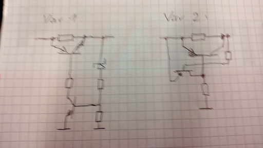

von Dieter (Gast)
Erstens eine Eischaltverzoegerung fuer die Last inklusive der Elkos,
zweitens Siebkette Widerstand Elko zweimalig sollte helfen.
Verstaerker nur 1V ueber seiner Mindestspannung betreiben, da dies die
Lastspitzen auch reduziert.

der Aufwärtswandler sollte Softanlauf haben und genügend Leistung
bringen. Ob das dann der Akku mitmacht, steht woanders. Baue doch selbst
einen.
MfG
von Dieter (Gast)
Einfache Verzoegerungen.
von Dieter (Gast)
Es wird dabei angenommen, dass die Last grosse Elkos habe.
von Dieter (Gast)
R in Basis so waehlen, dass bei Imax der Trans den Strom begrenzt.
