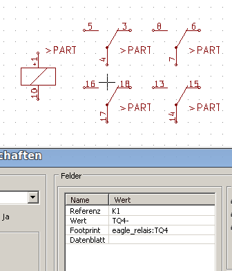

Wollte als Erstes was ganz simples machen. Und dafür brauche ich ein
Relais mit vier Umschaltern.
War in der Bauteilbibliothek nicht zu finden. Und die mit installierte
Bibliothek ist ja ein Lacher. Nach drei Tagen Youtube, hatte ich ein
Footprint des Relais erstellt, super. Das Schaltsymbol ist ja ein wenig
anspruchsvoller. Man möchte ja Spule und Kontakte nicht star verbunden
haben.
Nach ein paar Versuchen entdeckte ich, das man bis zu 64 Elemente in so
ein Symbol unterbringen kann. Also fünf angeklickt, vier Umschalter
gebastelt, dann die Relaisspule und... VERDAMMT die Kontakte sind alle
überschrieben.
...Kaffepause...
Also mache ich zwei Symbole, eine Spule und extra die vier Kontakte.
Bekommen beide den gleichen Footprint und die leg ich dann Übereinander.

von Dieter P. (low_pow)
Es ist nicht erwähnt, welche KiCAD-Version verwendet wurde.
Eine andere Lösung wäre, in der Eagle-Relais-LBR
nachschauen, auswählen was man möchte, und als Schaltplan / Platine
unter Eagle anlegen.
Dann einfach in KiCAD importieren, fertig.
Dazu ist eine der KiCAD-Nightly-Versionen notwendig,
KiCAD 4.0.7 kann Eagle Schaltpläne nicht lesen.
In der KiCAD-Relais-Bibliothek fehlen solche Relais,
der Inhalt der Libs ist aber einsehbar ohne KiCAD
installieren zu müssen.
Das Relais-Beispiel stammt von Eagle-Light 7.5 .
KiCAD-Nightly-Versionen ( Windows ) sind die Vorstufe von
KiCAD 5, Änderungen / Verbesserungen sind so wie sie sind.
von Volker S. (vloki)
Im Handbuch zu eeschema (v4.0.7?) taucht witziger Weise im Kapitel
"11.7 Mehrere Gatter pro Bauteil und alternative Darstellungsformen"
ein Relais als Beispiel auf. Nur mit zwei Wechslern, aber das müsste
genügen um das Prinzip zu verstehen...
von Joachim S. (jaso)
Hallo
Ich bin echt begeistert von der Hilfsbereitschaft...
und komme kaum hinterher alle Links abzuarbeiten und Tips zu testen.
@ Volker SK,
der Tip mit dem Handbuch war Goldwert. Da wird genau das Relais
behandelt, was ich zuerst entdeckt hatte. Und ich nicht die Spule und
Kontakte wild im Schaltplan verteilen kann.
Dazu muss ich sagen...
Wenn sie es so gemacht hätten, wie sie es beschreiben, würde es
funktionieren. Mein Relais funktioniert jetzt und ich brauche nur noch
einen Footprint um es nutzen zu können.
