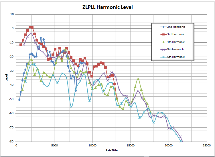

ich suche nach einer Lösung um bei einem Synthesizer wie z.B ADF4350 ein
Sinus Signal zu erhalten.
Frequenzbereich : 100-1600 MHz
Harmonische : < 50 dBc
Der ADF4350 hat am Ausgang ein Rechteck Signal mit einem hohen Anteil an
geraden Harmonischen. Möchte ich alle Harmonischen mit Filter
unterdrücken, bräuchte ich eine Filterbank mit 6-8 Filtern 7. Ordnung.
Was etwas Aufwändig ist.
Einen anderern Ansatz währe der Synthesizers auf 2600-4200 MHz zu
betreiben, die Harmonischen zu filtern und mit 4200 MHz runter zu
mischen. Auch dieser Ansatz ist schwierig zu realisieren. Zudem wird das
Phaserauschen durch den LO bestimmt.
Gibt es noch weiters Möglichkeiten, wie wird sowas realisiert?

Die ungeraden Harmonischen sind prominent und müssen unterdrückt werden.
Es reichen daher 4 TP-Filter: 200, 400, 800, 1600MHz.

Die 2. Harmonische liegt bis 1GHz bei min -30dBc (Single-Ended). Koppelt
man symmetrisch aus (z.B. über einen Balun) kommen typ. 20dB dazu. Die
Tiefpässe müssen sich daher nur um Harmonische höherer Ordnung kümmern,
wozu Oktavfilter ausreichen.

> In diese Richtung habe ich auch schon gedacht. Ich habe Messungen mit
> einem lmx2572 eval board und einem 180° Power splitter ZFSCJ-2-1+ (bis
> 500 MHz) gemacht, ich konnte aber keine Verbesserung der geraden
> Harmonischen festellen.
Dies bedeutet leider dass die geradzahligen Harmonischen vom
Frequenzteiler selbst generiert werden (Tastgrad <> 50%) und über einer
Summierung mittels 180° Balun/Splitter  nicht  entfernen bzw.
unterdrückt werden können. Es sind deshalb Suboktav-Tiefpassfilter
vorzusehen die die 2. Harmonische um min. 20dB unterdrücken können.
