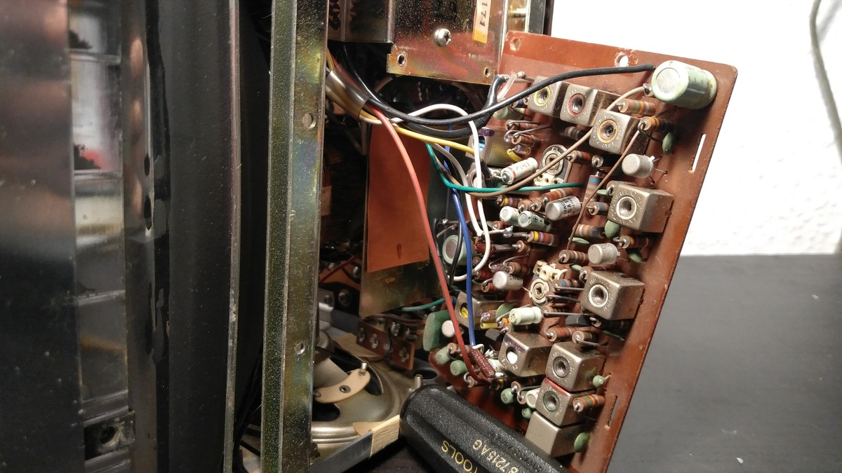

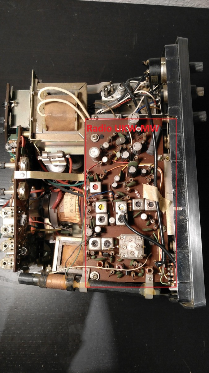

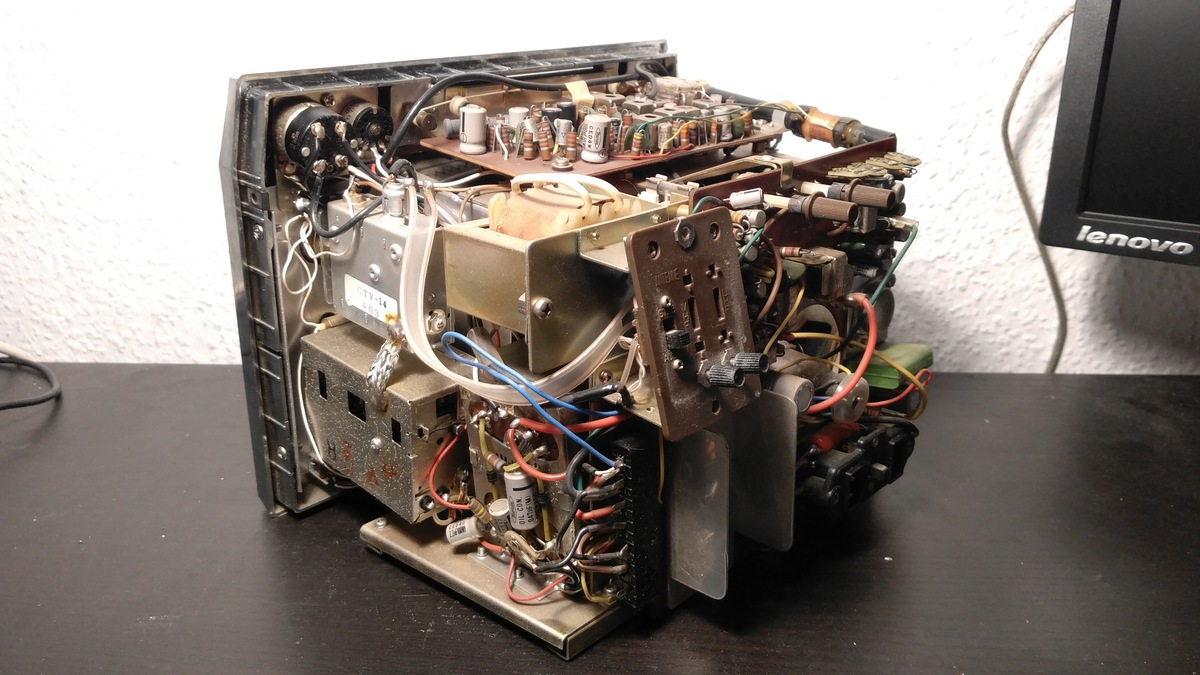

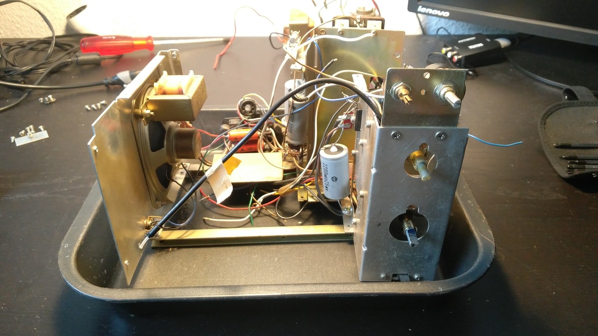

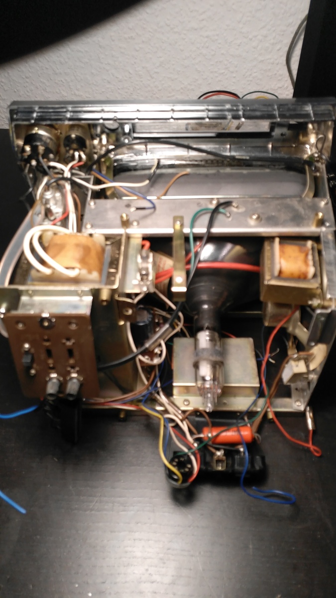

Hallo Zusammen,
ich möchte euch heute ein kleines Projekt vorstellen. Ich habe vor
einiger Zeit günstig einen Universum SK992 erstanden. Zunächst wollte
ich von diesem Gerät nur das Radio nutzen, den Fernsehteil entfernen und
durch Nixies ersetzen. Das ganze wäre dann als Radio Wecker+Datum in
Betrieb gegangen.
Nun gefiel mir die kleine Kiste jedoch so gut, dass ich andere Pläne
habe. Ich möchte das Gerät instand setzen und ein Signal direkt (F)BAS
in den Fernseher einspeisen.
Ich bin elektrisch gut ausgebildet. Mir sind auch die Risiken bewusst.
Für den offenen Betrieb nutze ich einen Trenntrafo, für eine regelmäßige
Nutzung würde ich ein Netzteil verwenden, welches dann den 12V Eingang
des Gerätes speist. So steht später nichts unter Spannung.

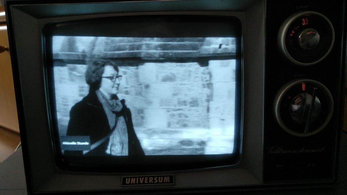

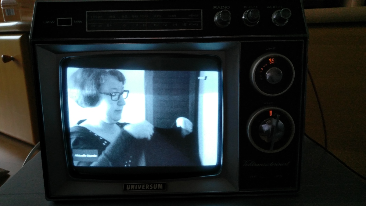

Probleme ergeben sich für mich aus der Fernsehtechnik selbst, da diese
neu für mich ist:

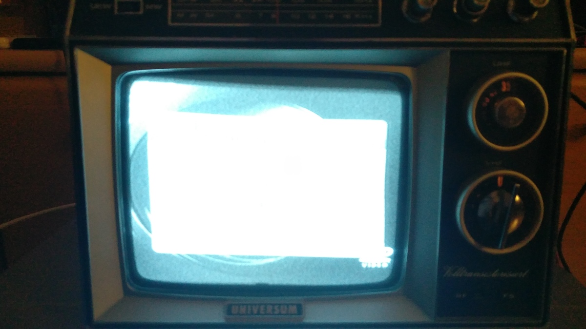

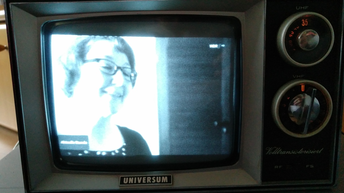

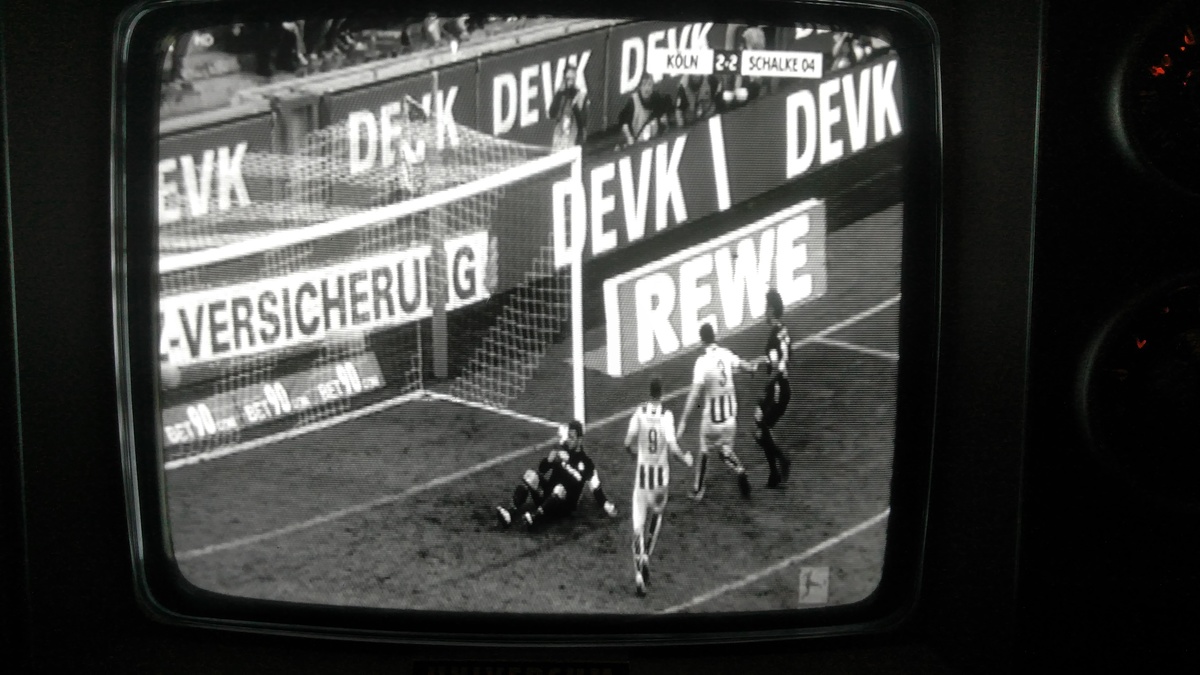

- Das Bild weißt eine Verzerrung auf der linken Seite auf. Ich vermute
einen
  defekten Elko, weiß allerdings nicht wo ich suchen muss. Die Vermutung
habe
  ich nur aufgrund des alters. Es wären auch andere Fehler denkbar.

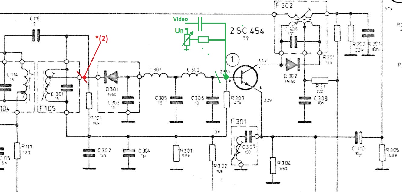

- Wo muss das Signal eingespeist werden, damit ein Bild angezeigt wird?
Ich
  würde mir dazu einen HF-Transmitter und eine UHF/VHF Weiche zulegen
und das
  Signal im Gerät suchen. Hinweise oder Ideen dazu wären hilfreich.
- Leider konnte ich keine generelle Beschreibung eines Röhrenfernsehers
  finden.  Lediglich zu Bildröhren. Ich möchte gerne, über die
Bildeinspeisung
  hinaus, die Funktionsweise meines Gerätes verstehen. Leider wird mir
die

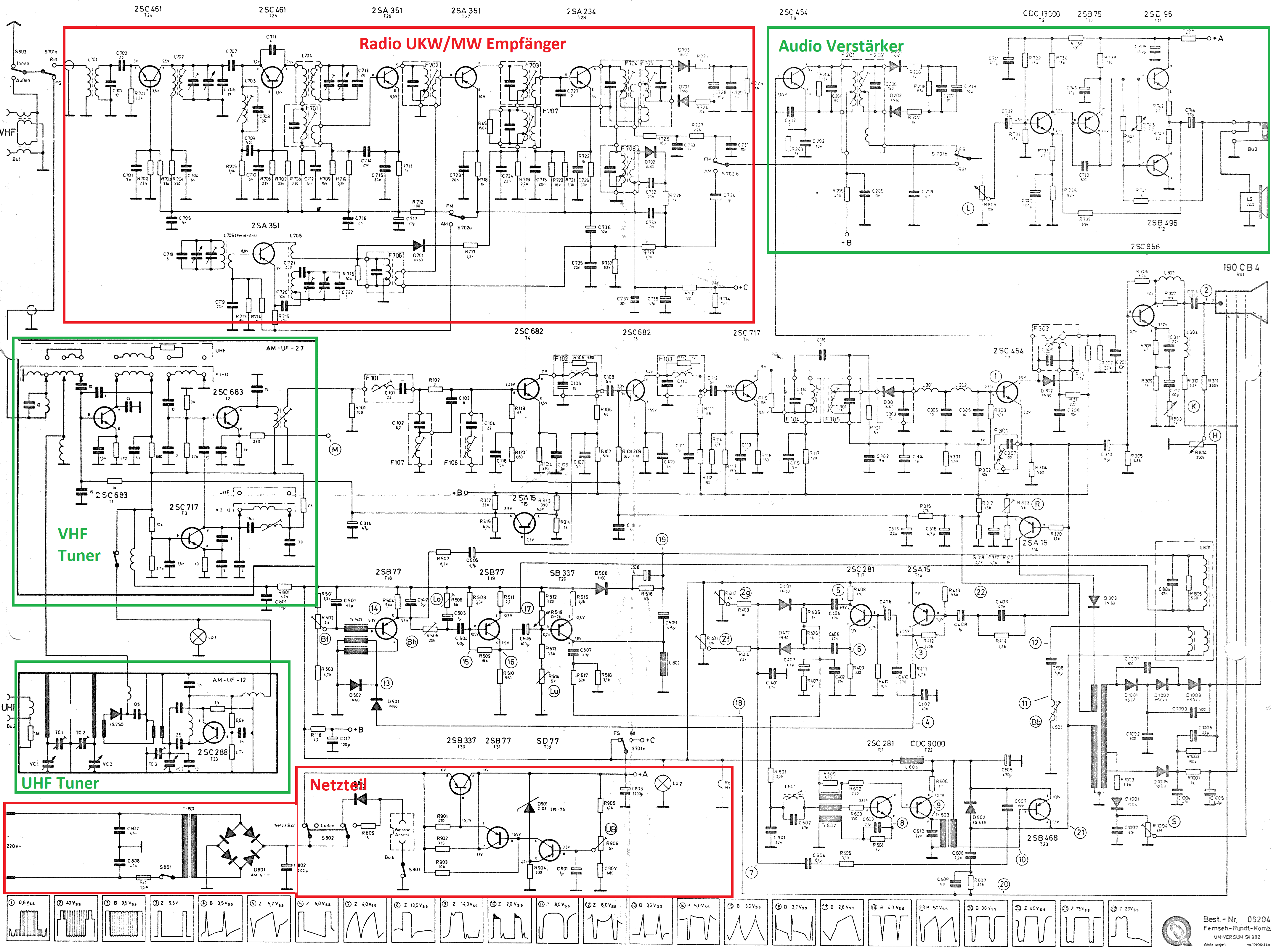

  Funktion anhand des Schaltplans nicht vollständig bewusst. Ich wäre
wirklich

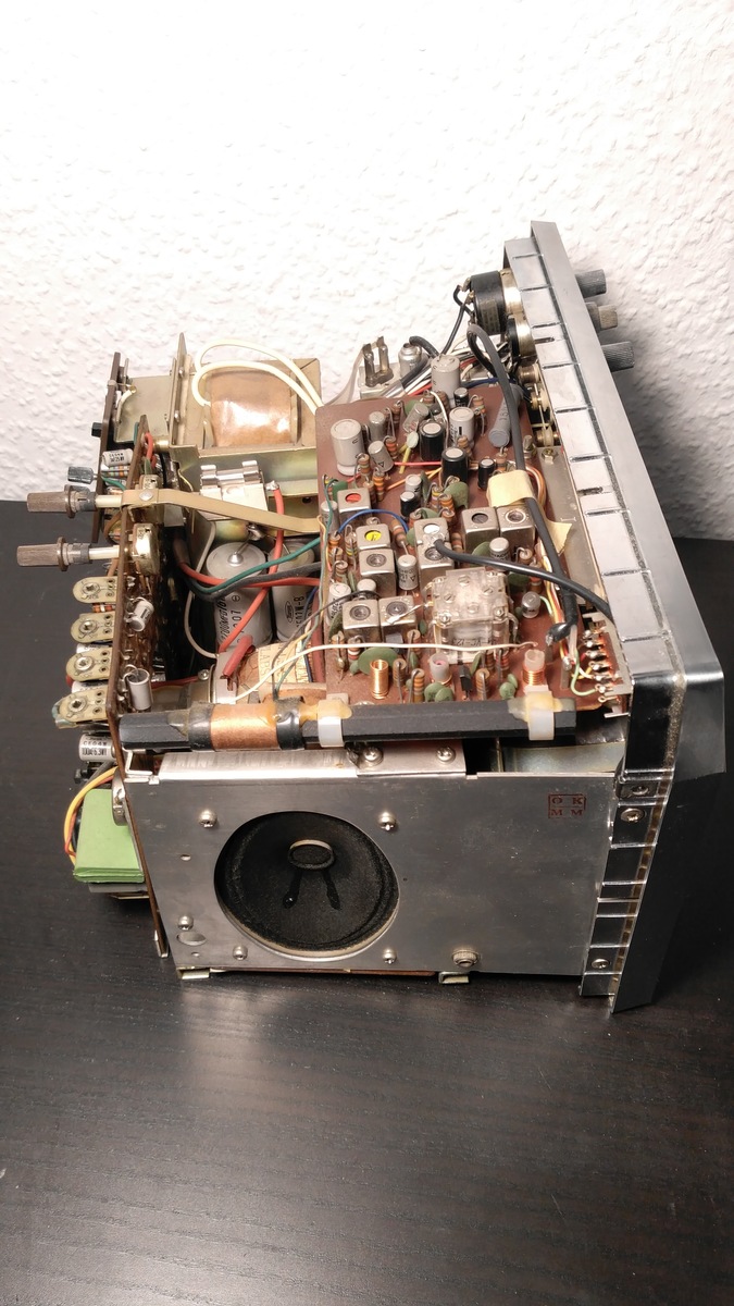

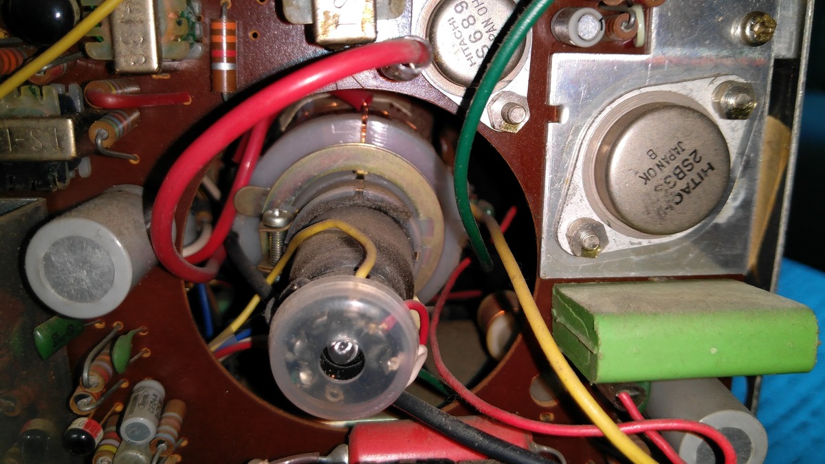

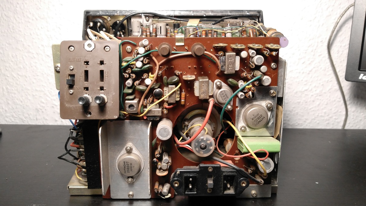

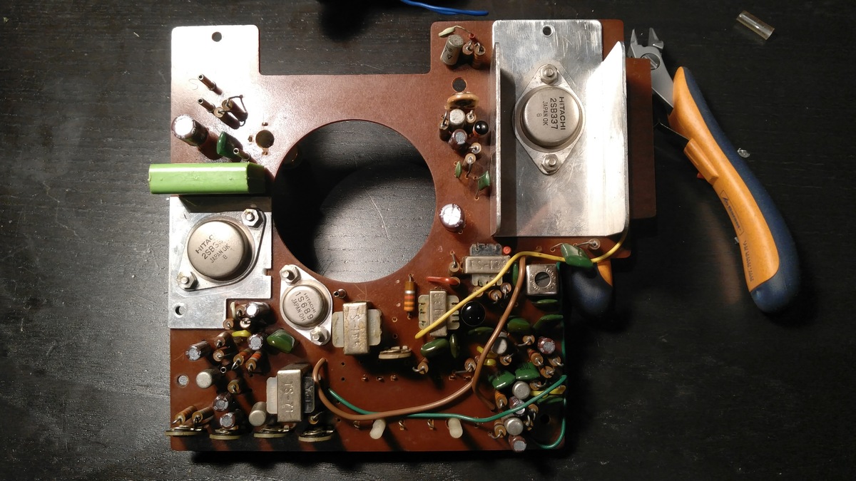

  dankbar, wenn man mir dabei weiterhelfen könnte. Ich habe dazu den
  Fernseher, wie im Anhang, in Abschnitte unterteilt. Außerdem habe ich
die
  Platinen um die Bildröhre fotografiert
Vielen Dank im Voraus
Mathes
von Joachim B. (jar)
Mathes schrieb:
> Ich
> und das
gute Idee, billige AV Modulatoren gibts ja reichlich,
Axing habe ich einige, dieser mono ist günstig
https://www.google.de/shopping/product/15422209762889277521?q=AV+Modulatoren&client=firefox-b&dcr=0&biw=1280&bih=900&prds=hsec:online,paur:ClkAsKraX5WUZ4sIUtoPVf9_oDyUUyFeB7pgMqzzR0gAa5_1NN9tsqs84_ky2w96FkZ-_c-HzbcBSETq2H1XDOvKxbSWZObLz4j5n3YvBo7eP9UMGYt-NaFuDhIZAFPVH73ZR8jQZYdgc_Dgtq_oUZYueSWfDw&sa=X&ved=0ahUKEwikldTvgpDaAhUODewKHeamBQc4FBDZKwiGAQ
bei ebay gehts billiger aber die kenne ich nicht
Das Signal einkoppeln, von der Bildröhre rückwärts kommt man am
C310/R305 an
dort liegt der Ausgang der ZF und der Eingang der Video Endstufe.
Deine "Verzerrung" wäre besser zu erkennen mit richtigem Bild also nach
Modulatorkauf und Weiche

Leider konnte ich keine Seite über Tuner, ZF, Verstärker mit sehr tiefen
Erklärungen oder Schaltplanbeispielen finden. Wofür sind zum Beispiel
die ganzen Trimmer unterhalb des Gerätes? Reichen für eine Abstimmung
die unteren Bilder im Schaltplan aus? Ich habe vergeblich nach einem
Service Manual gesucht.
Im Schaltplan konnte ich nicht alles in einen Rahmen setzen. Ich nehme
an zwischen Tuner und C310/R305 sitzt die ZF. Was ist mit dem Teil
darunter, also dem über dem Netzteil. Ist der Trafo rechts im Schaltplan
der Zeilentrafo?
Wofür sind dann TR503 und TR501 gut?
puh das ist solange her,
was fehlt dir denn?
ich sehe:
Vertikal Kipp und Endstufe (mit LI LO Linearitätssteller+oben),
Horizontal Kip und Endstufe mit Hochspannungserzeugung (mit
Schirmgittersteller S),
Ton Endstufe mit ZF
Netzteil
Amplitudensieb, auch Syncronimpulsabtrennstufe genannt
Die ganzen Filter Tuner ZF müssten zum Abgleich gewobbelt werden
eigentlich ist alles vorhanden, unübersichtlich wirds durch den
zusätzlichen Radioteil.

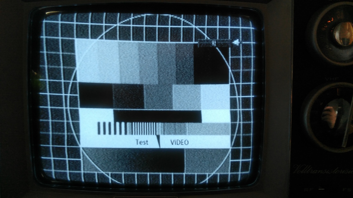

von nachtmix (Gast)

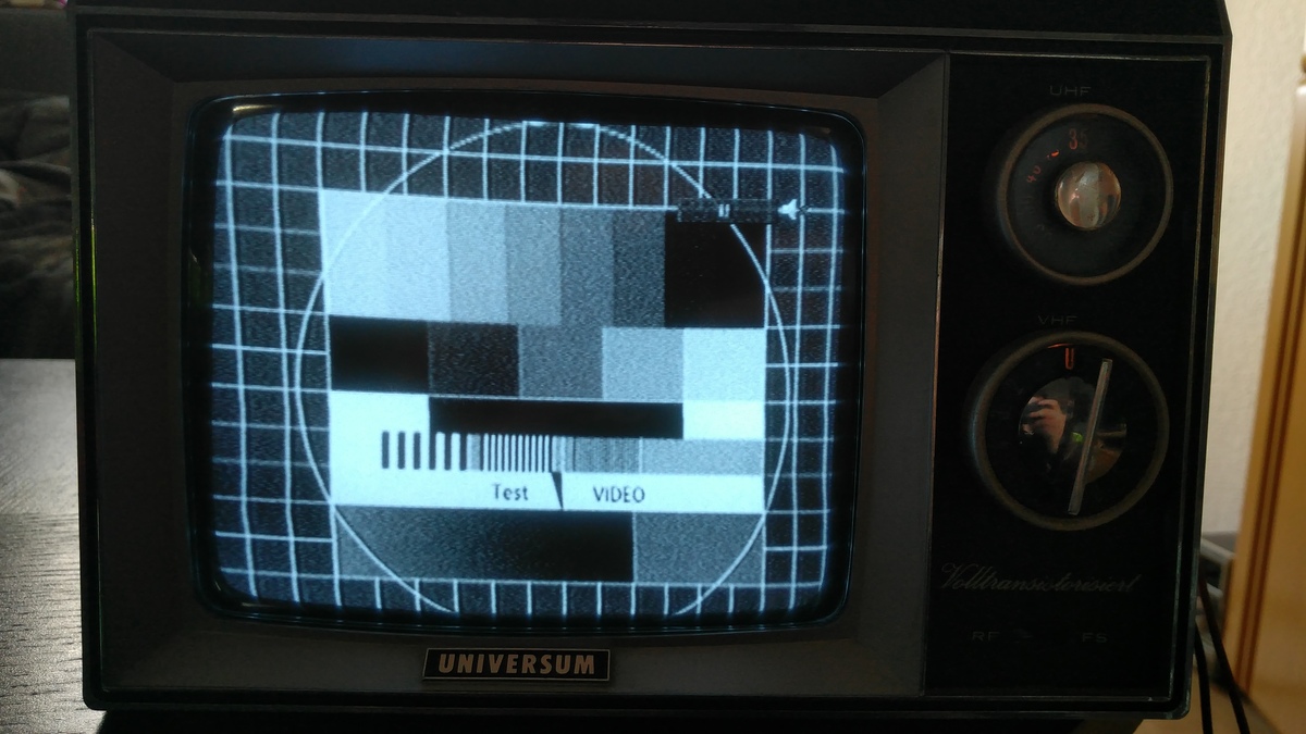

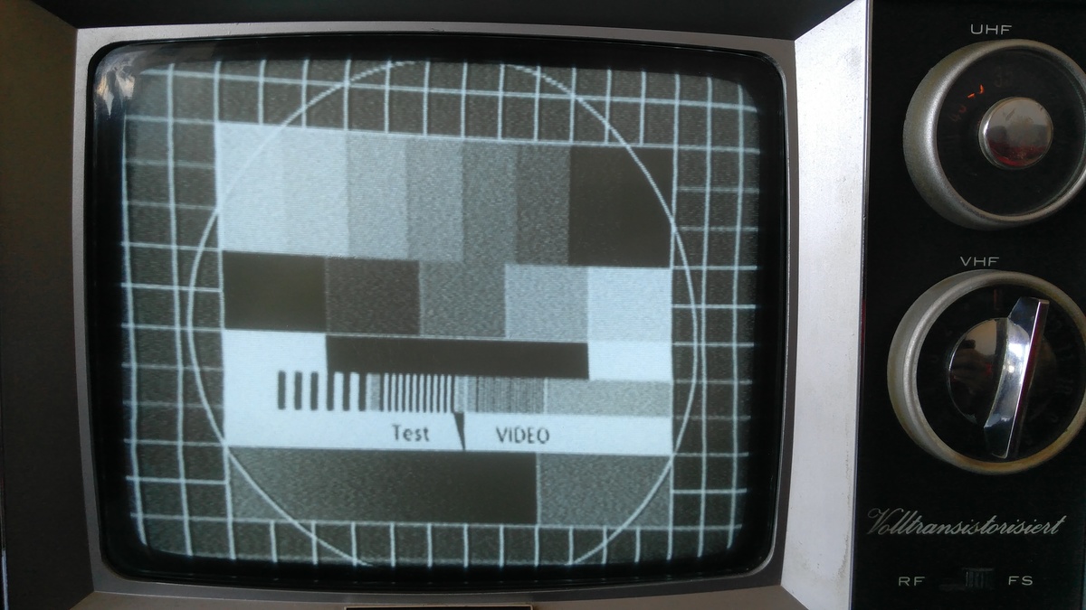

> einen
>   defekten Elko
Kein Elko.

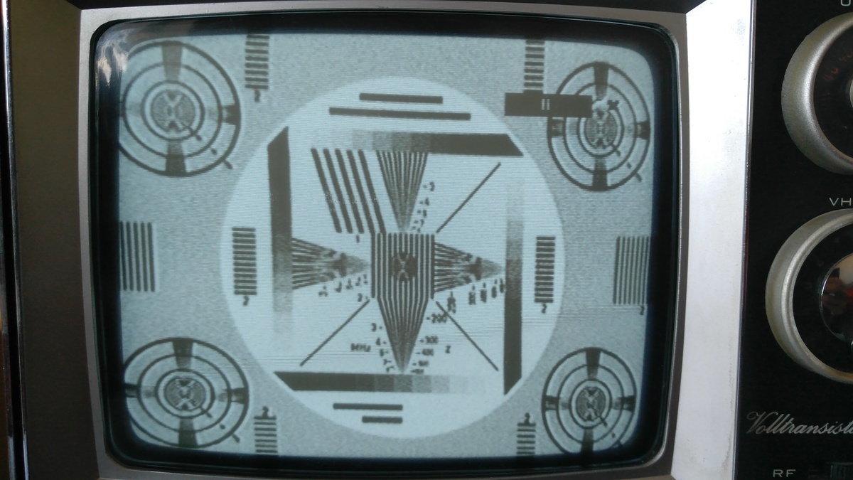

Ohne Testbild und bei der schrägen Perspektive kann man das schlecht
erkennen, aber wenn sich die Bildhöhe von links nach rechts verändert,
passiert das in 64µs.
Mögliche Ursache, ausser einem defekten Ablenkjoch, kann eine
Veränderung der Hochspannung während dieser kurzen Zeit sein.
Schau nach, ob der Aquadag -das ist der Graphitbelag des Konus der
Bildröhre-, einwandfrei an Masse liegt, denn er bildet mit der inneren
Metallisierung den Siebkondensator für die Hochspannung.
Mehr würde ich zu diesem Zeitpunkt aber nicht tun, bis du ein Testbild
zur Verfügung hast.

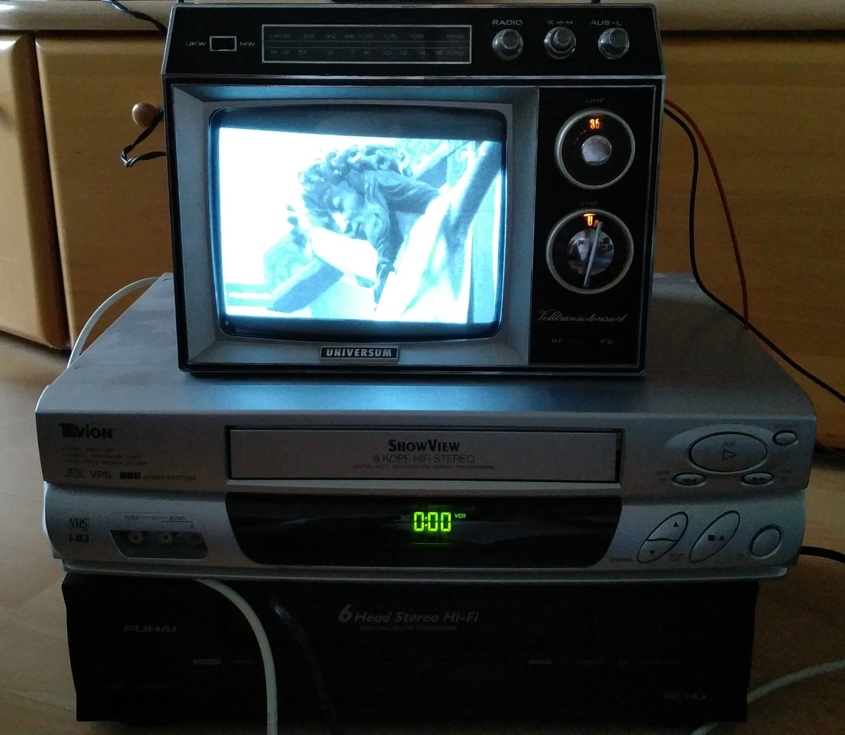

Normalerweise nur als HF an der Antennenbuchse. Der Selbstbau eines
Modulators ist zwar möglich, aber wenig sinnvoll.
Ein normgerechtes VSB-Signal herzustellen ist auch nicht ganz einfach,
und deshalb hat das kaum jemand gemacht.
Frühe Homecomputer von Atari, Commodore, besassen regelmäßig einen
Modulator und einen  Antenneanschluß für den Fernseher.
Wegen ihrer Programmierbarkeit bieten sie die Möglichkeit Kreise, Gitter
oder Punktraster zu erzeugen, mit denen man geometrische Verzerrungen
beurteilen kann.

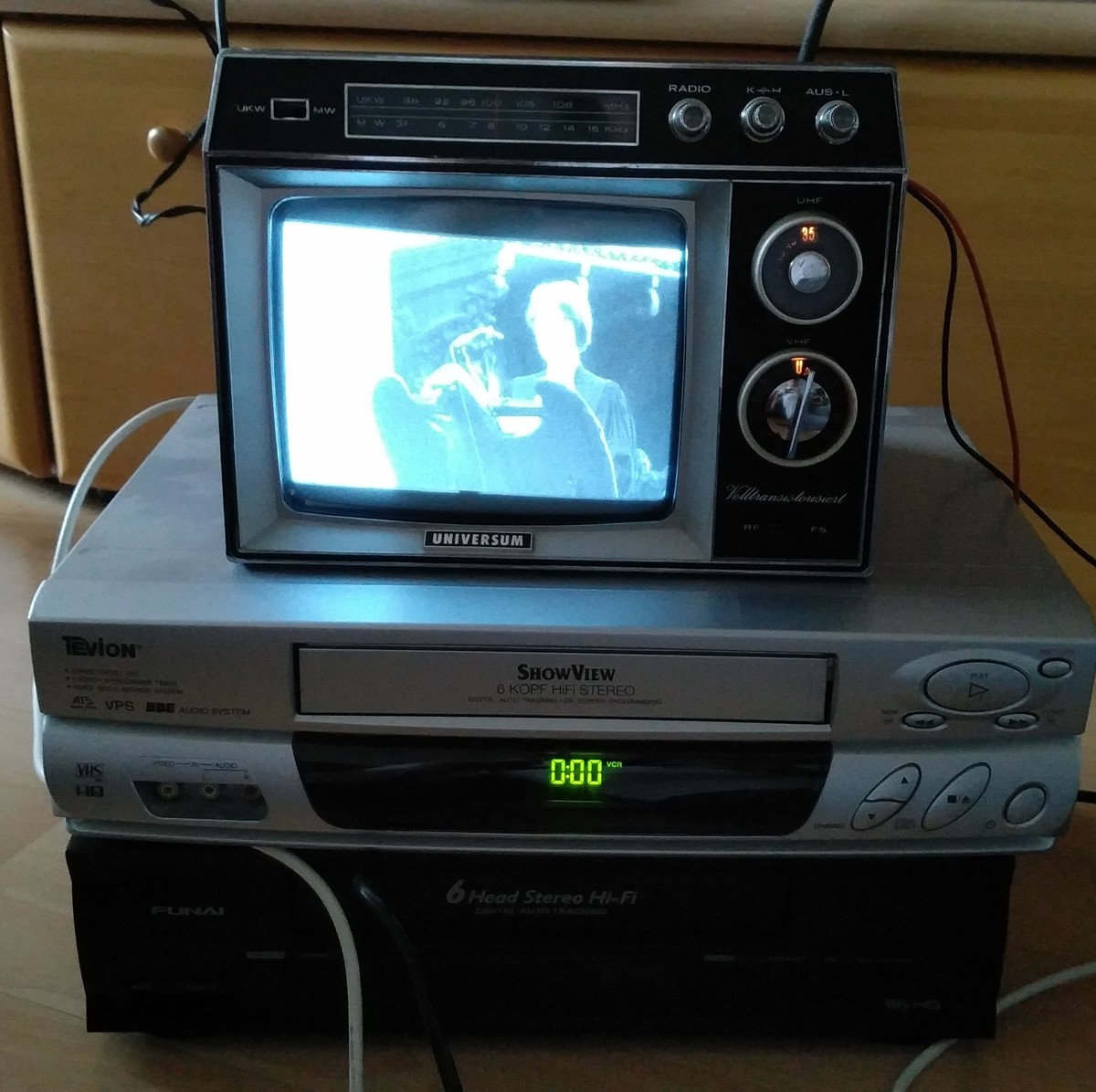

Auch alte und noch funktionsfähige Camcorder oder Videorecorder kommen
als Quelle für ein Signal im UHF-Bereich in Frage.
Vom Abgleich der HF und ZF-Stufen lass die Finger, wenn du nicht
entsprechend ausgerüstet bist. Wie gesagt, liefern die meisten
Modulatoren kein normgerechtes VSB-Signal, und einen Abgleich mit einem
AM-Signal zu versuchen kann eigentlich nur schief gehen.

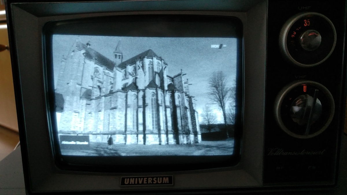

von Michael U. (amiga)
lange her...
Da Bilröhre, Hochspannung, Bild- und Zeilenablenkung nach laufen macht
eine Reparatur auf jeden Fall Sinn. ZF/HF sind wohl auch prinzipiell ok.
Wenn Du zwischen VHF und UHF umschaltest und sich das Rauschen (der
Schnee im Bild) erkennbar ändern sind auch die Tuner am Leben.
Das Radio hat einen eigneen Tuner und ZF, Verbindung zum TV-Ton durch
umschalten vom Ratiodetektot 10,7MHz (letzte ZF-Stufe T28) auf den
5,5MHz (ZF  mit T8).
Hast Du Kabelfernsehen wo Analog noch vorhanden ist?
Falls ja: Antennekabel von der TV-Dose an den UHF-Antennenanschluß
(Stecker abschneiden und Schirm und Seele einfach irgendwie anklemmen)
sollte irgendwas empfangen. Der UHF-Tuner ist typisch für die Anfänge
bei UHF: keine Vorstufe, Diodenmischer und Oszillator. Das Ergebnis
danndurch den VHF-Tuner als zusätzliche ZF-Stufe geschickt.
Ob der Fehler der Ablenkung wirklich einer ist merkt man erst mit einem
Signal dran. Der V-Oszillator kann ohne Sync auch ziemlich neben den
50Hz liegen, dann kann das Bild auch so aussehen.

von Georg G. (df2au)
> C310/R305 an
Das ist zu weit hinten. Die Sync Abtrennung liegt noch davor. Wenn ein
BAS Signal eingespeist werden soll, wird das nicht ohne Pufferstufe und
Umschalter hinter der Tonabtrennung gehen.

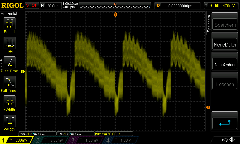

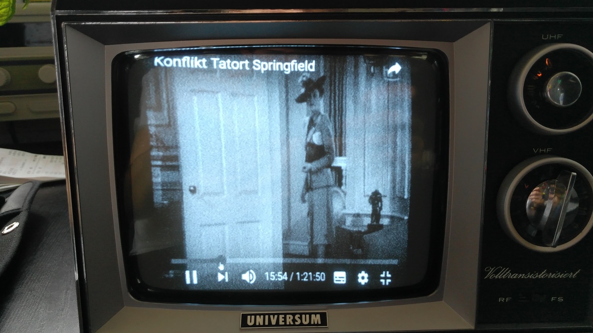

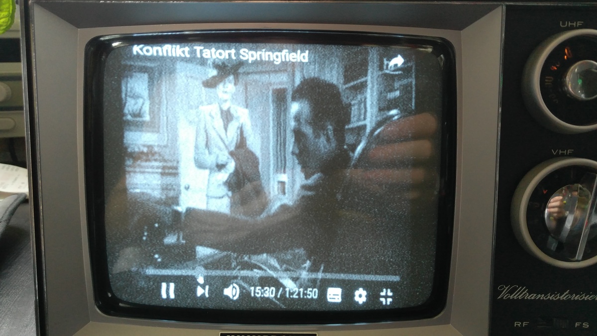

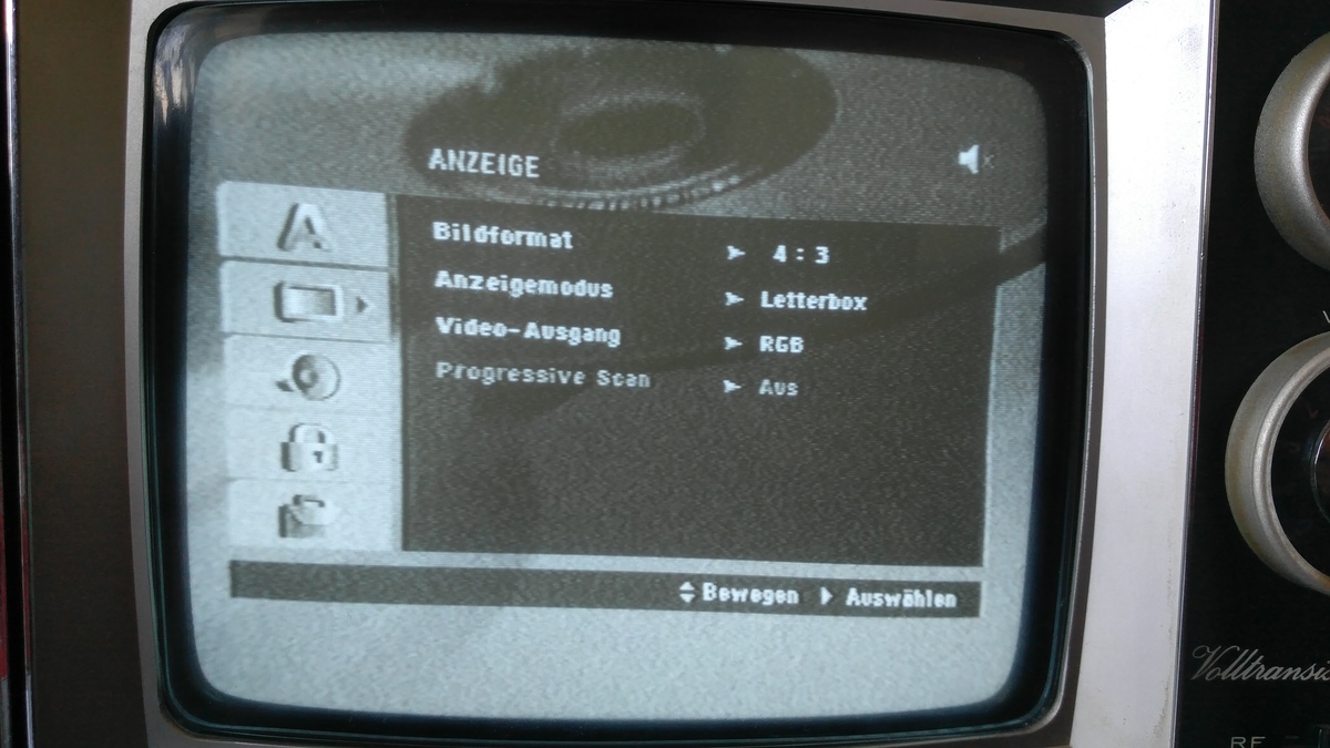

Bevor du nicht ein HF-Signal (aus älterem Video- oder DVD-Recorder) auf
das Gerät gibst, kannst du kaum was tun.

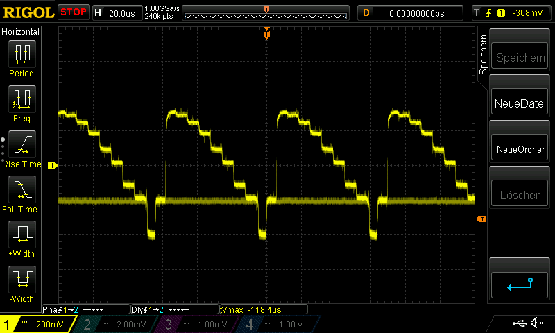

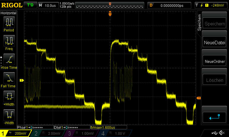

Bei den im Schaltbild unten schematisch dargstellten Scopebildern ist
wichtig zu wissen daß mit (Z) gekennzeichnete die Zeilenfrequenz ist
(15,625 kHz bzw. 64 µs) und (B) die Bildfrequnz (50 Hz). Wobei beide
Frequenzen "freilaufend" sind solange sie sich (noch) nicht auf ein
eingespeistes Normsignal synchronisiert haben.
Für echte Fehlersuche ist ein (Analog-) Oszilloskop Pflicht.
Georg G. schrieb:
>> C310/R305 an
ich ahnte das ich was übersah, ist halt Mist wenn man von der RFS
Technik seit 30 Jahren weg ist :)
Immerhin habe ich das meiste noch erkannt, ist halt gut wenn man nicht
NUR studiert hat sondern auch mal was gelernt ;)
Den Rundfunkteil lassen wir mal weg. Dann ist
T7 - erste Videostufe nach dem Demodulator. An seiner Basis kann Video
eingespeist werden.
T14 - getastete Regelung für den Tuner
T16 - Amplitudensieb.
T17 - Hor. Oszillator mit den Trimmern für Zeile Grob (Zg) und Zeile
Fein (Zf).
T18 - T20 Vertikal Oszillator und Endstufe. L802 ist Bildlinearität,
Regler Bf ist Vertikalfrequenz fein. Regler Lo ist Linearität oben, Lu
Linearität unten und Bh = Bildhöhe.
T21-T23 Hor. Endstufe, dabei ist Spule Bb = Bildbreite. Regler S ist
Grundhelligkeit (Screen)
Es fehlen noch Regler H für Helligkeit und Regler K für Kontrast.
Vom Pegel her sieht Punkt (1) ideal aus zum Einspeisen eines BAS
Signals. Allerdings muss man, wenn man Demodulator D301 oder eine der
Spulen L301/302 hochlegt, darauf achten, das man T7 nicht die
Basisvorspannung klaut, also weiter auf etwa 2,8V halten.
da bin ich dabei! top!
Wenn ein BAS-Signal (Farbe ist ja nicht, das ist 'ne Schwarzweißglotze)
eingespeist werden soll, wäre es am besten, den ganzen Tuner und die
ZF-Stufe zu deaktivieren und das Signal so spät wie möglich vor der
Bildröhrenendstufe einzuspeisen.
Da bei BAS (bzw. "composite video") die Bandbreitenbegrenzung für den
Tonträger überflüssig ist, kann man den entsprechenden (etwa 4.7-MHz-)
Tiefpass im Videoverstärkerzweig auch 'rauswerfen und erhält so ein
schärferes Bild.
Ich hab' vor Ewigkeiten mal einen verbastelten SW-Fernseher auf diese
Art und Weise umgebaut, um ihn als Computermonitor verwenden zu können.
Der Computer konnte eh' keine Farbe, und Ton gab's auch keinen. Nach der
Operation (d.h. der Filterbeseitigung etc.) war der Fernseher in der
Lage, das eingespeiste Signal mit einer Horizontalauflösung von etwa 700
Pixeln tatsächlich halbwegs scharf darzustellen, so daß ich mit 80
Zeichen pro Zeile arbeiten konnte.
Der Umweg mit HF-Modulator sorgt jedenfalls für ein optimal schlechtes
Bild.
von Harald W. (wilhelms)
Mathes schrieb:
> Das soll und kann hier keiner Leisten. Ich muss mir das selbst anlesen,
...und das geht am besten in einer Leihbücherei. Dort gibt es jede
Menge Bücher über Grundlagen der Fernsehtechnik.
Das sind ja nur noch 2 Stufen, als erster besagter T7, den man nicht so
einfach eliminieren kann, weil an ihm auch das Amplitudensieb abgezweigt
wird. Dann kommt im Videozweig nur noch T13 und dann die Röhre.
Auf die getastete Regelung könnte man verzichten, aber darum muss man
sich keine Gedanken machen und sie einfach drinlassen.
Hat man ein echtes S/W Signal ohne Farbträger, könnte man F301 (die
Farbfalle) ausbauen, aber auch hier gilt, das das nicht unbedingt nötig
ist. Ansonsten sehe ich keine echten Bandbreitenbegrenzer im Videozweig.
Irgendwo zwischen Tuner/ZF und Auskopplung des Audiosignals muss einer
sein, denn das Audiosignal steck in der ZF noch drin.
von Karsten U. (herr_barium)
Da schlage ich doch mal den Filter 302 und die R/C Glieder draußen dran
im obigen Schaltplan vor.

-> HF-Modulator und 75/240 Ohm-Glied + VHF/UHF Weiche sind bestellt.
@nachtmix
- Aquadog kann ich prüfen

@ Erich
- Die schematischen Bilder unten im Schaltplan beziehen sich auf ein
Testsignal oder auf den "freilaufenden" Zustand?

- Der Regler H Helligkeit und Regler K Kontrast befinden sich vorne am
Gerät. Die 2,8 V zu halten, sollte dann nicht all zu schwer werden.
@ Rufus
- Einen Umweg über den HF-Modulator würde ich nämlich ungerne aufgrund
der Bildverschlechterung nehmen. Wenn ich die Möglichkeit habe das
"Beste" aus dem Gerät rauszuholen, dann sollte ich das machen. Außerdem
finde ich das Thema immer interessanter.
@ Matthias, Rufus und Herr Barium
- Ich würde mir als Signalquelle direkt ein S/W Bild suchen. Oder ist es
so, dass wenn ich eine moderne Quelle auf S/W stelle, also die Farbe im
Menü rausnehme, trotzdem FBAS ausgeben wird?
- Im späteren (F)BAS Signal wird kein Ton vorhanden sein, könnte ich
dann den Filter 302 und die R/C Glieder vernachlässigen?

von Dergute W. (derguteweka)
Moin,
Mathes schrieb:
> @ Rufus
Also ich wuerd' eher den Umweg ueber den HF-Modulator gehen. Dadurch
vermeidet man das "Verbasteln" der original Hardware. Mal ehrlich:
Qualitaet im Sinne von Bildaufloesung - bei 'ner alten Kiste? Da kommts
echt nicht mehr drauf an, ob da nochmal ein HF-Modulator, ein Tuner und
ein ZF-Verstaerker im Signalpfad sind. Und da jetzt aus der bestehenden
Schaltung irgendwelche Filter rausfieseln und Arbeitspunkte neu
einstellen nur weil man das Video direkt einspeisen will - wuerd' ich
nicht machen.
Das ist zwar schon ein "volltransistorisierter" TV, aber von der
Schaltungstechnik her (Sperrschwinger fuer die Ablenkoszillatoren, PNP
in der Horizontalendstufe, ...) ja schon ein ordentlicher Oldtimer.
Gruss
WK
Mathes schrieb:
> Beim Betrieb ohne Trenntrafo liegen zwischen Erde und Gerätemasse 115V
> an, unabhängig von der Steckerposition. Auch wenn es nur die Hälfte der
> Netzspannung ist, ist das ein normaler Zustand?
schau links unten auf den Schaltplan und Du findest die beiden
Entsörkondensatoren C806 und C807. Je nach deren Bauart sollte man die
vorsichtshalber gegen 2 aktuelle 4,7n 275V~ X2-Typen wechseln.
X2 ist wichtig, mehr als 275V~ dürfen sie auch haben, ist aber eher
selten.
Ansonsten sind die gemessenen 125V ok so, ist eben nebenbei ein
kapazitiver Spannungsteiler 1:1 über der Netzspannung..
> nicht machen.
ich stimme Dir zu, weil man ohnehin keine Wunder erwarten kann.
Punktschärfe, Linearität, Stabilität der Hochspannung usw. reichten zum
Fernsehen. Video wird kapazitiv an die Endstufe gekoppelt,
Schwarzwertklemmung hat er nicht.
Ein Bildschirm voll blinkendem Text in weiß auf schwarzem Hintergrund
wird zuminest sehr lustig aussehen.

von nachtmix (Gast)
Mathes schrieb:
> Ich würde mich von daher freuen, wenn der Modulator angekommen ist,
Poste mal den Link, was du da bestellt hast.
Ohne TV-Programm nützt dir ein nackter Modulator herzlich wenig.
Es gab (gibt noch ?) für ein paar Cent Modulatoren, wie sie z.B. in
VHS-Recordern, Computerspielen u.dgl. eingebaut waren, aber das sind
wirklich reine Modulatoren, denen du das Video Signals in Form von FBAS
und Audio anliefern musst.
In den Geräten, für die solche Modulatoren (kleine Blechkästchen)
vorgesehen waren, gab es ICs, welche das Videosignal mit den
Synchronimpulse vermengten, so dass der Modulator nur noch die HF (UHF
Kanal 35 iirc) dazuliefern musste.
Hast du so ein (F)BAS-Signal zur Verfügung, oder kann dein Modulator aus
anderen Quellen bedient werden?
> nicht machen.
Eben.
Schau dir mal die Schaltung der Videoendstufe an.
Die kann schon von der Auslegung her bei weitem keine 20MHz oder so.
Dafür gibt es aber einen Saugkreis, der bei 5,5MHz ein tiefes Loch in
den Frequenzgang macht um die Ton-ZF aus dem Videosignal zu entfernen.
Das Ding ist fürs Fernsehen optimiert, ein Computermonitor hat ganz
andere Anforderungen.
Der Grossteil der Bandbreitenbegrenzung wird in der Nyquistkurve des ZF
Verstärkers begraben sein. Das ist aber vermutlich wurscht, denn ein
ordentliches BAS Signal hat sowieso so gut wie keine HF Anteile jenseits
von 5 MHz.
Ich verstehe gar nicht, warum man dem TE die Bastelei an dem alten
Fernseher madig machen wollte. Das ist ein harmloses kleines Teil, wenn
man Respekt vor dem Bildrohrsockel hat (Hochspannung und Glasbruch) und
sich vom Kollektor der H-Endstufe und dem H-Trafo ein wenig fernhält.
Da hier alles ohne ICs ausgeführt ist, ist das auch ein nettes kleines
> Studienobjekt. Nur nie ohne 1:10 Tastkopf am H-Transistor oder der
> Fokus- oder Screenspannung messen!
Ich nehme an, du meinst den Bereich rechts im Schaltplan, wo sich der
Transistor T13 befindet?
Sicherheitshinweise die mich und die Messgeräte schützen sind immer
willkommen. Für hohe Spannungen sind 1:10 bzw. 1:100 Tastköpfe
vorhanden.

Guck' auf die Oszillogramme, da sind Spannungsangaben. Obacht bei der
Bildroehre: Innen und Aussenbelag bilden einen Kondensator, der auf die
Beschleunigungsspannung aufgeladen wird, seine Ladung sehr lange
behalten kann und sich sogar wieder selbst aufladen, nachdem er mal
entladen wurde, ohne dass von aussen Spannung zugefuehrt wurde.
Sehr niedlich find ich die Zeilenrueckschlagspannung (am Collector der
H-Endstufe) von nur 75Vss. Da kommen bei anderen TVs eher so 1kVss rum.

Heute nachmittag werde ich mir einen alten Videorecorder ausleihen.
Dieser sendet auf veränderbaren UHF-Kanälen und es lässt sich über SCART
eine beliebige Signalquelle einspeisen.
Ist dann eine Inbetriebnahme schon ohne Frequenzweiche möglich?

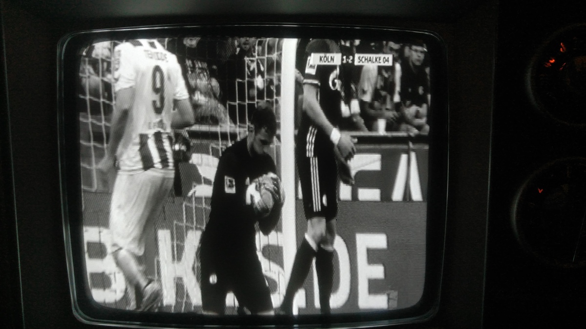

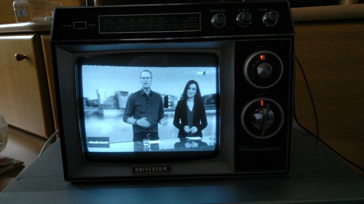

Dafür gibt es Erfolg zu melden. Es hat nur 2 Videorecorder gebraucht,
ein Bild auf den Fernseher zu bringen :). Der eine hatte leider keinen
HF-Modulator.
Des Weitern hat sich mein Verdacht bestätigt, dass der Fernseher
Probleme mit der Geometrie hat. Auf dem Fernseher lief die WDR
Lokalzeit. Eine Signalquelle um ein richtiges Testbild auf den Fernseher
zu geben hatte ich nicht zur Hand

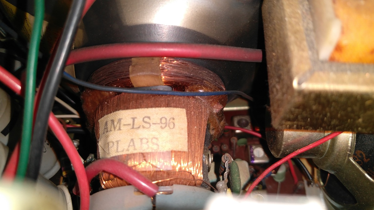

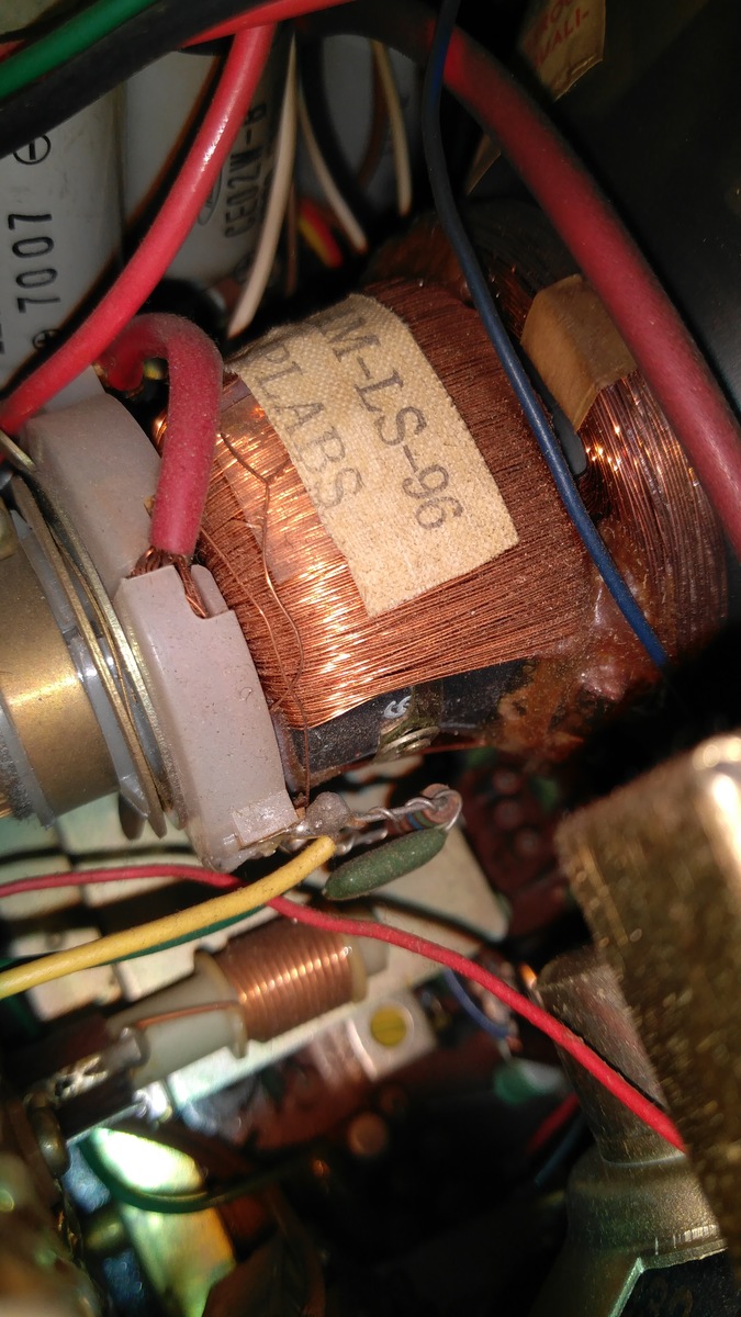

die Ablenkeinheit sitzt schief
wirst du wohl freilegen müssen, Schraube lösen und gerade stellen!
von Mathes (Gast)
Danke Joachim,
auf dieses Fehler bin ich zu Anfang beim recherchieren gestoßen. Was ich
mich da schon gefragt habe ist: Wie passiert das? Diese sitzt doch fest
auf der Bildröhre und wird sich ohne Wirkung von Außen nicht verstellen.
In meinem Fall sieht das Bild unten gerade aus und ist nur oben Schräg.
Ist dieser Fehler auch ein Fall für eine schiefe Ablenkung?
Ich lasse mir etwas einfallen, wie ich ein 4:3 Testbild auf das Gerät
bekomme. Vielleicht werden die Bilder dann deutlicher.
du siehst das besser vor dem TV
dann könnte es an schwachen Elkos liegen die in der Spannung unter Last
der Ablenkung nachgeben.....
evtl. ist es auch nur eine dünne Auslegung und nicht justierbar, da wird
ein Oszi nötig sein um das zu finden.
ignoriere das erstmal.
Testbild: falls Du noch AVR Kram rumliegenb hast
Beitrag "Transistortester AVR"
Welche Regler sind den hinten oben, kannst Du die zuordnen?
Bauteilnummern sehe ich auf den Bildern leider nicht.
Ich nehme mal an
R502 Bildfrequenz (die passt ja)
üblicherweise auf Mitte des Fangbereiches
R505 Bildhöhe
R506 Linearität oben
R514 Linearität unten
üblich wäre bildhöhe so verkleinern, daß Rand oben und unten zu sehen
sind.
Dann im Wechsel R506/R514 auf beste Linearität abgleichen , dann höhe
passend einstellen.
Hier wäre ein Testbild sinnvoll, runden große Uhren über längere Zeit
sind im TV ja rar geworden. ;)
R401 Zeilenfrequenz (passt ja auch)
R402 dürfte Phase sein, also horizonale Lage
wenn das so stimmt wäre R401 in Mittelstellung zu bringen, dann R401 auf
Mitte Fangbereich Zeile und dann mit R401 das bild horizintal mittig zu
stellen.
Erwarte keine linealgerades Bild, das war ein TV und ein wenig
"Eieruhre" wurde toleriert.
Was davon ist außen zugänglich?
Die Regler sollten alle sauber reagieren, kann man problemlos
überprüfen.
Speziell R506 wäre interessant, der Elko in Reihe könnte taub sein.
Der Kram beeinflusst sich bei den Schaltungen damals ohnehin sehr stark,
Änderungen einer Einstellung fürhten meist dazu, daß man die anderen
nachstellen durfte.
Das ist aber normal.
Mich wundert es, daß das VCR-Bild so stabil steht, eigentlich müßten die
ersten zeilen oben etwas wegkippen. Spricht für eine recht lange
Zeitkonstante des Phasenvergleichs. hat man eigentlich eher selten
gemacht, beim Kanalwechsel sollte die Zeile möglichst sofort wieder
syncron sein.

von Mathes (Gast)

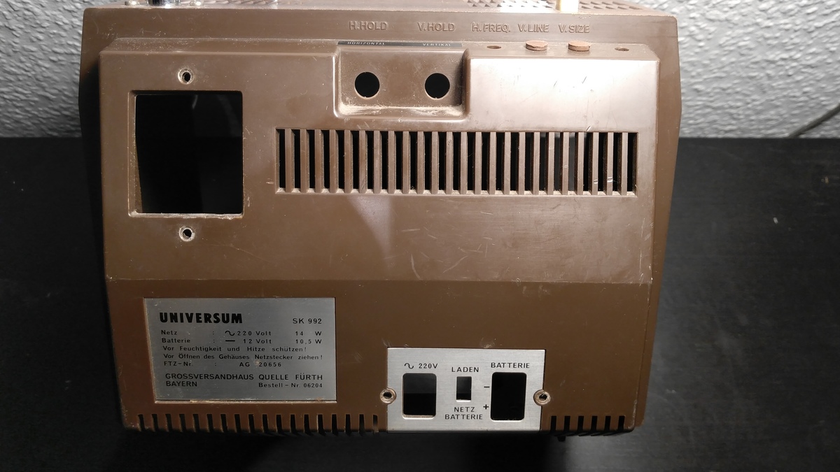

Bauteilenummern sind leider am Gerät nicht vorhanden. Ich kann zur
Erklärung diese beiden Bilder zusteuern. Vielleicht wäre es sinnvoll die
Abkürzungen im Schaltplan zu klären.
L  R805 - Lautstärke
M
R  R322
K  R803 - Kontrast
H  R804 - Helligkeit
Bf R502 - Bildfrequenz
Bh R505 - Bildhöhe
Lo R506 - Linearität oben (Was macht diese?)
Lu R514 - Linearität unten (Und diese)
Zg R402 - Horizontale Lage
Zf R401 - Zeilenfrequenz (Sind das die 64µs?)
Bb L501
UB R906
S  R1024 - Schirmgittersteller?
Die Potis kann ich reinigen, testen und prüfen wie sich das Bild
verhält. Vielleicht lässt sich etwas korrigieren. Gibt es von den obigen
Potentiometer welche, die ich nicht verdrehen sollte? Muss ich etwas
beachten?

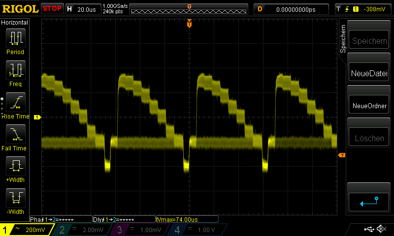

@ Jochachim
Das Messen mit einem Oszilloskop ist kein Problem. Nur das "was zu
messen ist" schon. Muss der der Verlauf des Ablenkstroms überprüft
werden? Dazu würde ich die Stromzange verwenden.

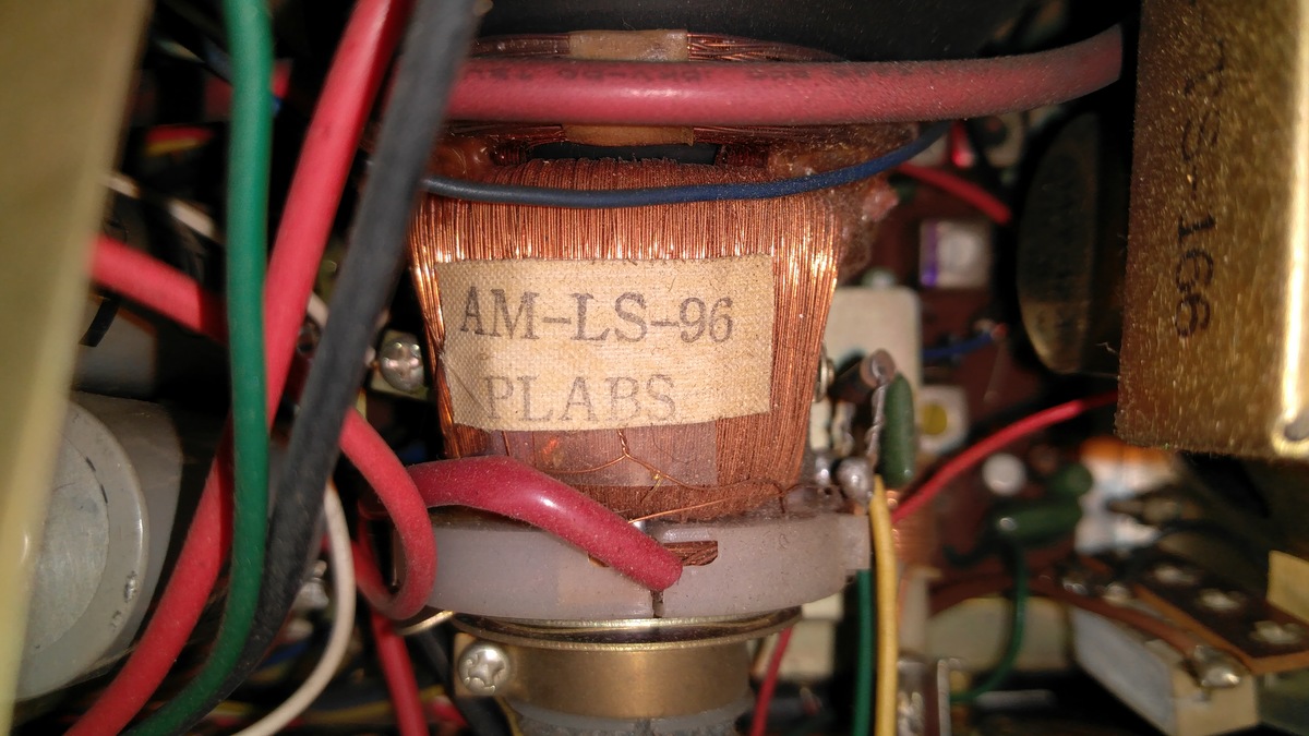

Ich habe mir die Ablenkspule im Gerät angesehen. Die ist zum Einen
verschraubt und zum Anderen mit Harz/Kleber übergossen. Ich wüsste nicht
wie sich die verdreht bzw. wie ich die drehen soll.
Kann so etwas über die Zeit passieren?
Das ich ein Testbild auf den Bildschirm bringe scheitern gerade daran,
dass ich keine 4:3 Signalquelle besitze. Der SAT-Receiver, der das Bild
erzeugt kann nur 16:9. Ich würde morgen ausprobieren eine CD mit einem
Testsignal zu bespielen und dann einen alten DVD-Player zu benutzen.
Für den RasPi habe ich gerade keine SD-Karte zur Hand
Mathes schrieb:
> L  R805 - Lautstärke
> M
> R  R322 - Regelspannung (hat zumindest schon eine getastete Regelung,
der Transistor neben dem R322 im Schaltplan wird am Kollektor mit
Zeilenimpulsen versorgt so das die Regelspannung für ZF und Tuner nicht
vom Bildinahlt beeinflusst wird.
> K  R803 - Kontrast
> H  R804 - Helligkeit
> Bf R502 - Bildfrequenz (50Hz)
der für das durchlaufende Bild an der Rückwand
> Bh R505 - Bildhöhe
Bildlinearität (Eierkopf) im oberenBilddrittel ändern.
selbiges für das untere Bilddrittel
einer davon ist der mit den schrägen Streifen an der Rückwand,
vermutlich ist es R402 (Frequenz). R401 (innen) ist dann Zeilenfrequenz
grob, dann ergibt auch die Abkürzung Sinn. Und ja, sind die 15,625kHz
(64µs).

Da ich nicht bis morgen warten wollte habe ich den DVD-Player aus dem
Keller geholt. Danach habe ich ein überbelichtetes und ein lesbares Foto
gemacht.
Die Ausgabe am DVD-Player habe ich auf Letterbox PAL gestellt. Nun wird
das Problem hoffentlich deutlicher.
Mit den gereinigten Potentiometern ließ sich folgendes einstellen:
Unten zeigt sich eine möglichst gerade Linie des Bildes, die sich bis
auf den unteren Bildschirmrand regulieren lässt. Bei dieser Einstellung
ist die obere linke Ecke genau am Bildschirmrand, während das Bild
weiter nach rechts nach unter abfällt (Schwarzer Balken).
Ich kann das Bild weiter vergrößern mit dem Effekt, dass der untere Teil
des Bildes über den Bildschirm hinaus wandert, dann zwar eine gerade
Kante aufgrund des Bildröhrenrandes entsteht aber dafür ist das Bild
dann gestreckt. Das kann so nicht richtig sein.
Bauteilenummern wie im Schaltplan, Kondensatoren und Filter
identifiziere ich morgen im Gerät und lade danach dazu Bilder hoch.
Der Overscan ist auch in der Höhe irgendwo bei 5-10% der Bildgröße.
Mit 16:9 kommen die Teile sowieso nicht zurecht, das kann man nur als
4:3 Letterbox raufgeben.
Da ist nichts mit "Just Scan", es verschwindet an allen 4 Seiten
etliches an Bild hinter dem Rahmen.
Das ist und bleibt ein Fernseher aus einer alten zeit. Ein C64 z.B.
hatte nicht ohne Grund so schöne breite Ränder rumd um das dargestellte
Fenster, sonst wäre bei vielen TVs damals irgendwo was hinter dem Rand
verschwunden...

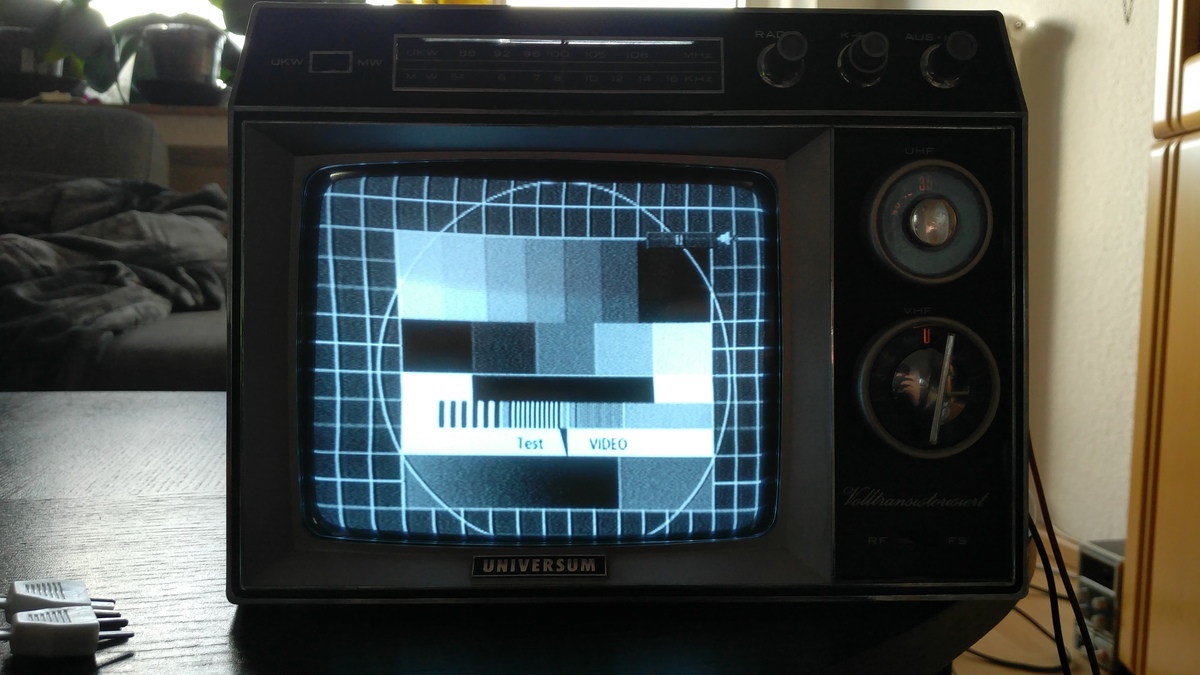

Such Dir ein Testbild, die bei Google Bilder reichen erstmal. Wichtig
ist das karomuster, das sind Quadrate, ein großer Kreis und wenn
vorhanden die s/w Randmarkierungen.
Bildhöhe so einstellen, daß in der Mitte die Quadrate auch etwa welche
sind. Mit LO die Quadrate im oberen Drittel möglichst gur korrigieren,
mit LU die unten. Die 3 Regler beeinflussen sich mit Sicherheit, also im
Wechsel einstellen. Am Schluß die Bildhöhe so einstellen, daß der Kreis
nöglichst gut einer ist.
Den Oberscan wirst Du dann ja sehen.

Da werden die kleinen Magneten, die um die Ablenkeinheit angeordnet
sind, ein wenig an Kraft verloren haben. Man kann probieren, diejenigen,
die für oben rechts und oben mitte verantwortlich sind, ein wenig zu
drehen, um die Schräge wieder rauszubekommen. Dann das gleiche unten -
leider kommt man da nur schlecht ran.
Dabei sollten aber keine anderen Magnetfelder von Schraubendrehern usw.
rumschwirren.

Eine Anmerkung zu den Fotos,
es ist für die Beurteilung der Bildgeometrie wenig hilfreich wenn die
von schräg oben (oder unten) fotografiert werden -> gibt stürzende
Linien, wichtig ist dabei immer im Zentrum (der Bildröhre) mittig ohne
stürzende Linien zu fotografieren!
Was bei Hochhäuser unvermeidbar und durchaus gewünscht sein kann,
http://www.fotolehrgang.de/glossar/stuerzende_linien.htm

Übrigens kann man natürlich auch die kleinen Kerlchen an der linken
Seite drehen, um einfach erstmal das Bild gerade zu ziehen und das
Trapez wegzubekommen, den Rest macht man dann mit der vertikalen
Bildgrösse.
von Mathes (Gast)
ich habe vorhin Testbilder über einen DVD-Player auf den Bildschirm
bringen können. Die Einstellungen des Fernseher konnte ich verbessern,
jedoch bleibt die Schieflage. Ich hoffe das ist auf den Bildern nun
besser zu erkennen.

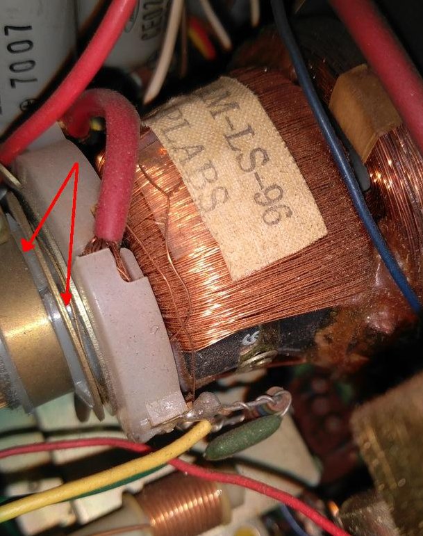

Die Ablenkeinheit ist verdreht. Damit solltest du anfangen. Die
Kreuzschlitzschraube an der Messingschelle lösen und dann vorsichtig
drehen. Ablenkeinheit und Röhre sind nicht verklebt (ausser durch Staub
und Nikotin in den letzten 30 Jahren)
Mathes schrieb:
> Meinst du damit Magneten?
Mathes schrieb:
> Bisher konnte ich keine an der Bildröhre oder an der Ablenkeinheit
> finden
https://www.mikrocontroller.net/attachment/361529/IMG_20180331_131727.jpg
die 2 messingfarbenen Ringe mit dem "Anfasser" (Nase) hinter der
Ablenkeinheitschraube kann man verdrehen auch gegeneinander
Das ist der zweite Schritt. Damit kann er Kissen-Trapez verändern. Erst
muss mal die Ablenkeinheit gerade drauf sitzen.
Georg G. schrieb:
> Erst
also meinst du auch die sitzt schief?
(dachte ich ja auch)
Bei der Trapezverzerrung bringt das Drehen der Ablenkeinheit erstmal
nichts. Aber ich habe dir mal die beiden Astigmatismus Magnetringe
markiert.
Da kannst du mal vorsichtig dran drehen.
Wenn du die obere oder untere Kante parallel zur anderen bekommst,
kannst du dann die ganze Ablenkeinheit etwas drehen.
Mein Beitrag oben ging von einer etwas anderen Anordnung der Magnete
aus, bei denen 6 oder 8 Stück auf Zapfen um die Bildröhre sitzen. Bei
dir sinds die beiden Ringe.
*.* schrieb:
> Könnte auch magnetische Beeinflussung vom Lautsprecher sein - der ist ja
> direkt neben der Bildröhre.
Wenn den mal jemand getauscht hat, kann das sein. Wenn es der originale
ist, dann nicht.
> markiert.
die habe ich auch gerade erst auf den Bildern entdeckt, hatte wie Du
auch auf die andere Anordnung vermutet.
Die Geometrie wird sicher zu verbesserb sein, aber in Grenzen.
Horizontal ist sie rechts (wie allerdings in der Klasse durchaus üblich)
miserabel. Dafür gibt es aber keine Einstellmöglichkeit.
Bei größeren Geräten gab es dazu im H-Ablenkkreis eine Spule die mit
einem justierbaren Magneten einstellbar war. Das war dann eine vom
momentanen Ablenkstrom abhängige Induktivität und konnte das so
kompensieren.
Man könnte die Oszillogramme im Zeilenendstufe und Ablenkkreis
kontrollieren, ob es da größere Abweichungen zu den Bildern gibt.
Dr Vorteil dieser Niederspannungs-Parallelendstufen ist ja, daß es keine
wirklich hohen Spannungen dort gibt (75Vss betrachte ich in einer
Zeilenendstufe als nicht hoch). Mit der Hochspannungsseite muß man sich
ja nicht auseinanderstzen und selbst da sind Spannungen und Ströme
"human".
Gefährlichsind in diesem Gerät bei Kontakt mit der Hochspannungsseite
sind die zerschrammten Hände beim Zurückzucken wegen der Enge bei den
Bauteilen  und das Risiko, den Kram vom Tisch zu werfen.

von Mathes (Gast)
Ich hatte heute leider bisher nicht viel Zeit mir das Gerät anzusehen.
Dennoch gibt es Erkenntnisse:
Ich konnte mit einem etwas festerem Ruck die Ablenkspule vom Sockel
lösen. Das ganze passend zu Ostern als "Angst-"Hase mit Schutzbrille,
Handschuhen, VDE-Schraubendrehern. Danach habe ich die Vertikal-Linie
rechts und die Horizontal-Linie unten gerade und zu 90° ausgerichtet.
Die beiden Funktionen lassen sich bereits bei leichten Bewegungen
erkennen (Blick von hinten auf den Sockel). Der Ring mit der Nase links
verschiebt das Bild nach links oder rechts. Der mit der Nase rechts
verschiebt das Bild in der Diagonalen. Durch drehen lässt sich das Bild
in jede Richtung verschieben. Leider erfolgt dabei keine Deformation des
Bildes.
Außerdem scheint das Bild in der rechten Hälfte in der horizontalen
gestaucht zu sein. So wie du schreibst, scheint das normal zu sein.
Ich würde als nächstes die relevanten Schaltbilder und Spannungen
überprüfen und dann als nächstes die Bauteile testen. Ist dabei nur die
Zeilenendstufe und der Ablenkkreis interessant oder auch noch andere
Teile?
Weiterhin ist mir aufgefallen, dass die Tonausgabe schlecht ist. Im
Fernsehbetrieb muss ich sehr laut drehen, damit ein Ton zu hören ist.
Das ist im Radiobetrieb ganz anders. Dort funktionert der Ton
erwartungsgemäß.
Um einen Fehler im Signal auszuschließen habe ich an meinem richtigen TV
das Signal getestet. Dort funktionert der Ton gut.
Mit Blick auf das eigentliche Thema ist der Ton an dieser Stelle für
mich nicht wichtig, da ich das Videosignal direkt einspeisen möchte. Es
ist nur ein Hinweis.
Och, das sieht doch schon ganz brauchbar aus. Wunder darfst du von der
kleinen Kiste nicht erwarten, die Faszination der bewegten Bilder war zu
der Zeit, als dieser TV auf den Markt kam, so gross, das man da nicht so
genau hinschaute. (Immerhin schätze ich ihn so auf Mitte bis Ende der
70er Jahre). In den 80ern gab man sich mit S/W nicht mehr zufrieden.
Bild in die Mitte, den Kreis einigermassen rund und so, das er oben und
unten gerade anstösst, dann bist du am Ziel.
von Mathes (Gast)
Maik .. schrieb:
> Mir ist grade letzte Woche auch so ein kleiner Crown Fernseher mit
> Universum Handelsnamen drauf in die Hände gefallen. Die Idee als kleiner
> Bilschirm gefällt mit bei dem Gerät auch sehr gut. Ab und an brauche ich
> mal einen FBAS Bildschirm für kleine ältere Vision-Kameras. So ein
> Bildschirm auf einer "Hightech" Maschine abzuladen hat natürlich stil.
Es wäre interessant zu wissen, ob dein Bildergebnis ähnlich aussieht. In
Wirklichkeit sieht die Abweichung größer aus, als auf den Bildern.
Das wusste ich nicht. Mein Ziel war es bisher die Linien gerade, den
Kreis rund und das Bild symmetrisch zu bekommen. Das hole ich natürlich
nach.

Die Abstimmung steht richtig? Es gibt keine AFC, Du mußt also selber
richtig abstimmen.
Die Schaltung des TV-Ton Ratio-Detektors verwirrt mich etwas: für mich
fehl rechts bei C208 usw. eine Verbindung nach Masse. Allerdings wäre
solch ein Zeichenfehler im Schaltplan damals auch nicht so ungewöhnlich.
Gruß aus Berlin
Michael

Heute ist der Modulator angekommen. Ich habe zunächst wie bei dem
Videorecorder auch den Kanal 36 eingestellt. Ich würde sagen das Bild
sieht besser aus, leider stimmt der Ton immer noch nicht. Auch ein
Umschalten auf andere Kanäle oder das Verstellen des Abstimmers ändert
nichts.
Bei "normaler" Lautstärke kommt kein Ton. Erst bei voller Lautstärke ist
ein Ton zu hören, dann aber sehr leise mit entsprechendem Rauschen im
Hintergrund. Da kann etwas nicht stimmen.
Da bisher alles sehr gut geklappt hat, würde ich gerne das Gerät
zerlegen und reinigen. Die Platinen sind staubig und klebrig, außerdem
könnte ich so Bauteile durchmessen und testen. Wenn alles wieder
zusammen und sauber ist, würde ich mich auf die Suche nach einer
Einspeisestelle für das BAS Signal machen. Vermutet wurde da schon der
Punkt (1) im Schaltplan.
Ich werde das natürlich dokumentieren und hier vorstellen :)

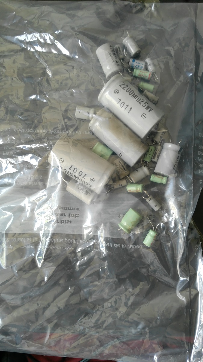

von Mathes (Gast)
Hallo Leute,
ich habe mich länger nicht gemeldet, dafür war ich nicht untätig.
Ich habe dieses Wochenende das Gerät vollständig zerlegt und diverse
Bauteile überprüft. Dabei fiel mir auf, dass die Kapazitäten der Elkos
weit über dem der Angabe lagen. Außerdem war der Innenwiderstand häufig
schlecht. Da ein Messen ohne Ausbau häufig nicht möglich war, habe ich
die Kondensatoren direkt ersetzt. Somit sind nur alle Kondensatoren des
Netzteils und des Fernsehteils neu.
Alles gereinigt und wieder zusammengesetzt ergab sich ein gutes
Ergebnis. Radio läuft gut. Im Fernsehmodus schnee. Also nichts falsch
angeschlossen oder defekt.
Beim Test mit Bildsignal gibt es nun ein Problem. Ich habe einen Ton
leicht abweichend von der eingestellten Fernsehfrequenz. Ist also ein
Bild vorhanden, rauscht der Ton leicht. Ist der Ton klar und deutlich,
ist Schnee im Bild. Ich vermute es handelt sich dabei um den von Georg
genannten Filter. Oder gibt es eine bessere Idee?
Das gravierendere Problem besteht in dem Bild selbst. Ich habe das
Gefühl, dass die Überlagerung nicht mehr korrekt funktioniert. So ergibt
sich ein deutliches Doppelbild. Ich hoffe es lässt sich im Bild/Video
erkennen, was gemeint ist.
Lässt sich die Überlagerung beider Bilder einstellen oder habe ich
größeres Problem durch den Umbau verursacht?
Zusammengefasst läuft das Gerät stabiler. Nicht zuletzt durch die neuen
Netzteil Elkos. Die waren platt. Außerdem ist auffällig, dass das Gerät
allgemein nicht so warm wird. Außerdem konnte ich damit den Fehler mit
der oberen Ecke verbessern. Ich hoffe ich bekomme nun noch ein
ordentliches Bild hin.
Viele Grüße
Mathias

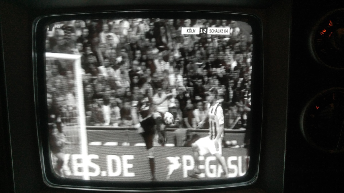

von Mathes (Gast)
So. Es war nur eine Einstellungssache :)
Die Einstellung der Bildstabilität besteht aus 2 Potentiometern. Das
eine habe ich in Mittelstellung gebracht und das andere nachgeregelt.
Das Bild ist nun stabil, scharf und von der Geometrie super. Da der Rand
nun sehr scharf ist, könnte ich die Bildbreite später noch anpassen.
Hilfe benötige ich nun nur noch beim Ton, der eine andere Frequenz zu
haben scheint.

Überprüf mal den 470µF Elko C605 in der H-Endstufe. Ein hoher ESR könnte
für die schlechte H-Linearität und das zu schmale Bild verantwortlich
sein.
Dem Namen nach dürfte mit der "Bb"-Spule L601 die Bildbreite eingestellt
werden, obwohl ich die ursprünglich für eine Linearitätsspule gehalten
hätte.
> haben scheint.
Hat er vielleicht tatsächlich.
Mach mal einen Sendersuchlauf. Wie ich schon schrieb, erzeugen die
Primitiv-Modulatoren kein normgerechtes TV-Signal.
Dadurch bekommt man u.U. auf falschen Frequenzen ein ganz passables
Bild, aber eben keinen Ton.
von Mathes (Gast)
> sein.
Den Elko habe ich bei der Revision getauscht. Lediglich die
Kondensatoren auf der Radioplatine (Radioendstufe) habe ich zunächst im
Originalzustand belassen.
> hätte.
Diese Spule habe ich bereits versucht zu verändern. Der Kern sitzt
leider fest und ich wollte es nicht mit Gewalt versuchen. Gibt es für
solche Situationen einen Trick oder liegt es an ungeeignetem Werkzeug.
Ich hatte es mit einem Feinmechanikschraubendreher versucht, der zwar
passt aber auch den Ferritkern brechen könnte.

Das ist so. Beim Sendersuchlauf stelle ich ein klares Bild ein, dann
habe ich rauschen im Ton. Gehe ich mit dem Regler runter, wird das Bild
schlechter dafür der Ton besser.

Ansonsten habe ich bereits das BAS Signal im Gerät gesucht. Punkt (1)
und Punkt R305 liefern ein eindeutiges Signal. Nur einen etwas anderen
DC-Offset, was durch den Kondensator zu erklären ist. Ganz zufrieden bin
ich mit der Amplitude nicht. Diese sollte laut Schaltplan 0.6V betragen.
Sie liegt aber bei 0.4V.
Allgemein habe ich mich bisher wenig mit den Spannungen beschäftigt. Ich
werde bei Zeit mit der Betriebsspannung anfangen und dann verschiedene
Punkte Stichpunkartig kontrollieren.
Das BAS Signal direkt einzukoppeln würde ich über einen
Koppelkondensator versuchen. Die typische Amplitude von 1V der
Signalquelle macht mir Sorgen. Ließe sich diese an die ggf. 0.4V oder
0.6V ohne Schäden zu verursachen anschließen?
Präferieren für eine Einspeisung würde dich den Punkt am R305. Ich
vermute jedoch, dass ich damit zu weit hinten liege. Vielleicht wäre
eine Einspeisung nach dem Filter 105 möglich. Bei einer Einspeisung am
Punkt (1) wüsste ich auf anhieb nicht, wie ich das Signal vom Tuner
kommend vom Einspeise BAS Signal trennen soll.
Mathes schrieb:
> Gibt es für solche Situationen einen Trick
Den Kern mit dem Lötkolben warm machen, aber gaaaaaanz vorsichtig. Mit
unpassendem Schraubendreher knackt der Kern schneller als du denkst.
Schlimmstenfalls kannst du den Pegel mit einem 100-220 Ohm Poti etwas
verringern.
Da macht dir T7 einen Strich durch die Rechnung. Besser speist du über
einen Koppelelko mit ca. 47µF - 220µF an der Basis von T7 ein, nachdem
du L302 freigeschaltet hast (also in die Luft hängst). Mit ein wenig
Glück bleibt die Basisvorspannung von 2,8V erhalten. Wenn nicht,
lieferst du sie über einen einstellbaren Spannungsteiler, so das die im
Plan gezeigten Werte etwa stimmen.
Video    +
>------||---+------> Basis T7
      100µF |
           | | 1k
+B        /
+------|==|==|------GND
       5k Trimm

Gut. Gehe da nicht mit einem Metalldreher ran. Knackt erstens den Kern
und erschwert zweitens die Abstimmerei.
von Jim Beam (Gast)
Oft sind die Abstimmkerne auch mit Lack versiegelt...

von Klaus R. (klaus2)
...die Modulatoren passten bei mir früher immer zml gut mit Kanal 36.
Vll hast du ja zum Ggtest nen alten VCR oder SAT mit Modulator out? C64?
Klaus.
Es wäre nicht ungewöhnlich, wenn nach 30-40 Jahren ein Kreis davonläuft.
Hatte ich sogar mal in der ZF meines B&O Receivers von 1971. Leichtes
Nachgleichen ist ja nicht unumkehrbar.

Hallo. Danke für die vielen und ausführlichen Zuschriften
Jim Beam schrieb:
> ist es wirklich so eine gute Idee, das Filter TV-seitig neu abzustimmen,
> wenn die Ursache potentiell höherwahrscheinlich am verwendeten Modulator
> liegt?
> Ist am/im Modulator nix zu machen?
Ich habe gestern die Qualität meines Modulators überprüft. Zum einen
habe ich wie am Anfang den Videorecorder benutzt und versucht Ton und
Bild gleichzeitig gut einzustellen. Damit hatte ich keine Erfolg, da
wieder nur der Ton oder das Bild sich gut einstellen ließ.
Zum weiteren Test habe ich dann den Modulator an einen neueren TV
angeschlossen. Dort stimmt Bild und Ton überein aber vermutlich
regulieren sich neuere Geräte, wenn eine Verschiebung vorhanden ist,
selbst.
Das habe ich früh gelernt. Häufig ist Selfmade ausreichend aber die
besseren und zuverlässigeren Ergebnisse lassen sich mit passendem
Werkzeug erreichen.
Dass die Kerne eingeklebt sind macht die Sache nicht einfacher. Ich
lasse mir das zum Schluss als Feintuning ;)
Ich habe die mögliche Einspeisestelle im Schaltplan grün ergänzt. Nicht
sehr schön, da gerade keine andere Software vorhanden ist.
Wäre nicht auch die Einspeisestelle (*2) möglich? Wenn ich das 1V Video
Signal nehme minus die 0.3V Spannungsabfall über der Diode, sollte ich
auf die im Schaltplan geforderten ~0.6V kommen. Das Filtergebilde aus
Spulen und Kondensatoren sollte bei einem guten Videosignal auch nicht
stören.
Das ist für mich nur eine Verständnisfrage.
Ich freue mich ehrlich über das Interesse hier.
Mathes schrieb:
> Dann ist alles in Ordnung. Der Modulator funktioniert richtig und der
> Fernseher muss nur abgestimmt werden.
das Fehlerbild ist mir noch etwas unklar. Beim Intercarrier-Verfahren
werden die 5,5MHz DF aus Bild- und Tonträgerdifferenz gebildet. Die kann
man durch die Abstimmung auf den Sender aber nicht verändern. Ändern
kann sich die Lage von Bild- und Tonträger innerhalb der Durchlaßkurve
der Bild-ZF. Das gewünschte Verhältnis zwischen Bild- und Tinträger am
Bilddemodulator war wohl 10:1 bis 5:1 wenn ich mich richtig erinnere.
Für das Bild ist die Nyquistflanke (der lineare Bereich um 38,9MHz)
zuständig und für den Tonträger die Tontreppe bei 33,4MHz.
Danach werden die 5,5MHz mit F302 ausgekoppelt, F301  dürfte ein
Serienkreis als Tonfalle sein, also auch auf 5,5MHz abgeglichen.
F201/F201 ist der 5,5MHz Ratiodetektor, möglicherweise stimmt auch da
was nicht, so daß der Ton nur irgendwo per unerwünschter
Flankendemodulation zustande kommt
Abgleichanweisung ist ja leider nicht dabei, das Bild sieht aber so aus,
als ob die Bild-ZF selbst ok ist, an den Filtern sollte man auf keinen
Fall drehen. Bei den von mir genannten Filtern kann man aber das
Verhalten durchaus testen ohne wirklichen Schaden anzurichten, die
bekommt man ohne Spezialmittel wieder ausreichend abgeglichen.
Gruß aus Berlin
Michael
> was nicht,
unterschreibe ich!
> Fall drehen
dito ganz wichtig! nicht dran drehen
Bild muss perfekt sein, dann gehts an den Ton:
also erst F301 probieren alten Stand markieren, leicht nach links und
rechts ob es besser wird, wenn nicht zurück zum alten Stand,
Dann genauso fortfahren F201
Dann genauso fortfahren F202
Aber da F201 und F202 gekoppelt sind müsste man evtl. beide nachstimmen.
Aber immer aufpassen das man es nicht total verstimmt, wirklich nur ganz
wenig drehen und immer die original Position notieren, markieren damit
man auch zurückfindet.
Vielleicht noch als Hinweis: Bildträger ist richtig, wenn man den Tuner
in die Richtung abstimmt, wo das Bild von unscharf immer optisch
maximale scharf  ist ohne daß die Kanten anfangen überzeichnet zu wirken
oder das Rauschen erkennbar im Bild zunimmt. Normalerweise ändert das
den Ton kaum, wenn man das Bild "zu scharf" einstellt beginnt der Ton
normalerweise zu knarren (Intercarrierbrummen weil das Pegelverhältnis
von Bild- und Tonträger nicht passt und die VSync-Impulse den
Differenzträger modulieren.
Ein Spannungsmesser über C208 um die Richtspannung zu messen wäre
sinnvoll. Ich vermisse da im Schaltplan immernoch eine Masseverbindung
an C208.
F301 und F302 sollten vom Abgleich auf maximaler Richtspannung stehen,
F201 ebenfalls. F201 wird dann nach Gehör auf minimale Verzerrungen
abgegleichen,
das ist nicht ganz stilecht, aber praktisch.
Die Kreise müssen alle gut erkennbar reagieren.
Wenn man jetzt noch ein DF-Modul aus alten Zeiten rumliegen hätte,
könnte man das schön provisorisch ankoppeln und hören, ob der Ton dann
ok ist... ;-)
Gruß aus Berlin
Michael

ich hatte vorgestern Zeit und konnte weitermachen.
Um ein das Bildsignal im Gerät besser auf einem Oszilloskop darstellen
zu können habe ich an den Modulator ein BAS-Testbild angelegt.
Im Schaltplan sind die Messpunkte eingezeichnet. Sehr schön erkennt man
die Filterfunktion die sich von x1 nach x3 ergibt. Bei x3 fällt die zu
kleine Amplitude im Vergleich zu den Vorgaben im Schaltplan auf. Durch
den Transistor T7 ändert sich das Signal nicht. Der Unterschied in den
Bildern kommt durch einen kleinen Schriftzug im Testbild zustande, den
das Oszilloskop mal getriggert hat und mal nicht.
Auf der Platine befinden sich 2 Potentiometer, die ich bisher im
Schaltplan nicht zuordnen konnte. Durch leichtes verstellen lies sich
eine korrekte Amplitude x3 einstellen. Das Bild wurde dadurch
verbessert.
Außerdem konnte ich auf der Platine alle Filter, Abstimmkreise und
Transistoren bestimmen. Ich überlege mir dazu eine bessere Darstellung,
die ich hier wieder hochlade. Meine handschriftliche Skizze ist dafür
eher nicht geeignet :-D.

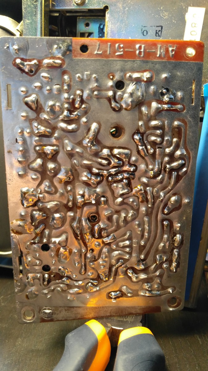

von Mathes (Gast)
Ergänzend die Platine

von Mathes (Gast)
So,
Schraubendreher sind angekommen und ich konnte die entsprechenden Kreise
301 und 201/202 abstimmen. Der Ton passte daraufhin perfekt zum Bild.
Dann habe ich mir die Sache mit der direkten BAS Einspeisung angesehen.
Dafür bin ich nach Matzetronics Anleitung vorgegangen. Eine Einkopplung
über ein 100 uF Kondensator und ein Trimmpotentiometer.
Eingespeist habe ich am Punkt (1) im Schaltplan. Direkt nach dem Filter
einzuspeisen, bzw. in die Spulen/Kondensatorbank einzuspeisen
verursachte nur Bildstörungen.
Nun sehr mal das Ergebnis. Ein klares, gerade und deutliches Bild!
Das Weglassen des Umweges über den HF-Teil verbesserte das Bild
unglaublich.
Noch etwas zu Bildverzerrung oben rechts. Ich vermute, dass der kleine
Trafo Schuld ist und das dessen Streufeld das Bild verzerrt. Während der
Reparatur löste ich den Trafo und hing ihn an die Seite. Dabei fiel mir
auf, dass sich das Bild verbesserte. Hier könnte ich noch etwas
optimieren.
von Mathes (Gast)
Ergänzend noch ein Bild

...auch wenn mir der reale Nutzen dieser Restauration noch nicht ganz
klar wird (-> Hobby halt!), ist es eine SEHR schöne Story und ich freue
mich, dass es funktioniert hat & man viel dabei lernt. Wie "einfach" es
früher doch war - Abstimmwerkzeug, etwas links/rechts, fertsch. Heute?
Nahezu aussichtslos :)
Hat Schalke gewonnen?
Klaus.
Tja, 4:3 Material ist heute selten. Die Jungs senden alle 16:9 und da
sind die Fussballer etwas länger, aber dafür schlanker :-P
Man sieht übrigens deutlich ein leichtes Moiré vom Farbträger. Die Falle
F301 ist also wirklich für die 5,5MHz und nicht für 4,43MHz.

Ich liebe diese großen Schaltpläne wie auf den ersten beiden Bildern!
Da verstehe ich absolut nichts - wirklich bemerkenswert. Ist da
eigentlich auch alles patentiert und man musste alternative
Schaltungskonzepte verwenden damals ?
Ahh schrieb:
> Ist da
Nö, was soll man da patentieren können? Die einzige Besonderheit des
Gerätes ist halt, das da auch noch ein Radio drin ist und der extrem
sparsame UHF Tuner, der praktisch nur ein Oszillator/Mischer in einem
ist - und evtl., das kein einziges IC im Gerät ist.
Aber diejenigen hier, die sich überhaupt mal mit Fernsehern beschäftigt
haben, konnten ja so gut wie alle Komponenten sofort identifizieren und
beschreiben.
Schön finde ich den beleuchteten Kanalwähler mit echter Glühlampe :-P

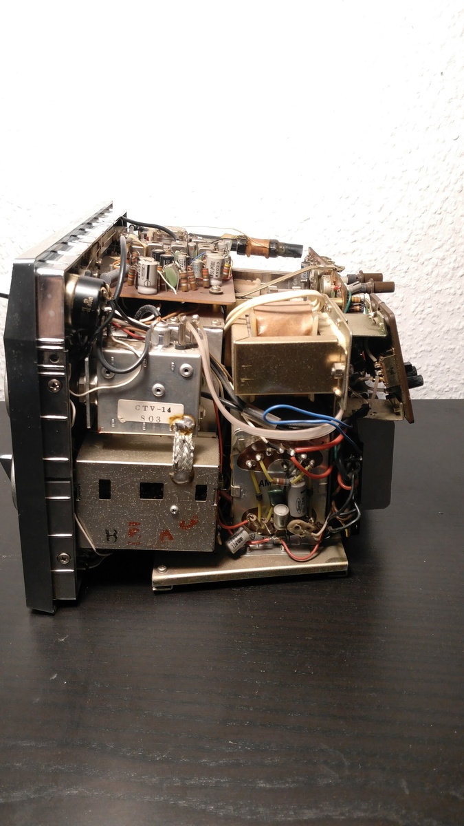

Ich füge eine PDF mit Bildern bei, welche ich während der Zerlegung des
Gerätes gemacht habe. Diese Bilder dienten mir dazu, das Gerät wieder
original zusammen zu bauen. Vielleicht sind sie für eine andere Person
irgendwann nützlich.

Ich werden den Fernseher zunächst an die Türsprechanlage anschließen.
Eine umgebaute Funksteckdose schaltet das Gerät über ein Relais ein und
das Bild sollte angezeigt werden. Der Fernseher startet schnell, sodass
der Besuch nicht zu lange warten muss.

- Ich vermute dass die Bildbreite noch nicht zu 100% stimmt. Mit der
Stromzange an der Ablenkspule konnte ich eine Frequenz von 15.6khz
anstatt 15.625khz messen.
Mir hat das ganze jedenfalls sehr viel Spass gemacht. Zusätzlich habe
ich eine Menge lernen können. Trotzdem hat es nur für einen kurzen
Einblick in die Materie gereicht.
Ich könnte mir aber vorstellen, dass ich beim nächsten Schnäppchen auf
irgend einem Dachboden, Keller oder Schrottplatz wieder zuschlage. Einen
Holzfernseher, mit Strohgeflecht und Röhren.
Viele Grüße
Mathias
da solltest Du dann eher die Strommeßzange wechseln. Die Zeilenfrequenz
wird pahsenstarr mit dem empfangenen Signal syncronisiert und da sollten
schon die 15625Hz ankommen. Wäre das nicht so würdest Du kein stehendes
Bild haben sondern nur schräge Streifen vom nicht syncronen Bildsignals.
Gruß aus Berlin
Michael
Moin,
Das hatte ich auch schon vermutet.
> Mit der
Wenn die H-Frequenz nicht stimmen wuerde, dann wuerdest du kein Bild
mehr erkennen koennen. Die passt.
Aber wirf' mal einen scharfen Blick/Messung auf den C608. Wenn dessen
Kapazitaet zu klein geworden ist, wird das Bild schmaler...
Gruss
WK
Es gibt ja auch die o.a. Spule mit dem Hinweis 'Bb' (L501). Da wird 'Bb'
wohl für Bildbreite stehen.
Aber, wie erwähnt, lass dich nicht von den langen und dünnen Männeken
irritieren. Das ist nun mal 16:9, die auf deinem 4:3 Fernseher zu schmal
aussehen.
Wenn die schwarzen Streifen rechts und links gerade aus dem Bild
verschwinden, ists richtig justiert.
> lass dich nicht von den langen und dünnen Männeken irritieren
Da BAS eingespeist wird, muss der ursprüngliche Empfänger passend
eingestellt werden. Die haben im Setup alle einen Punkt dazu: TV = 4/3,
Letterbox.
Dann sieht alles normal aus, man bekommt oben und unten einen schwarzen
Balken. Alles andere ist unschön.
ich ergänze dann stimmt erstmal die Bildbreite.
Bildhöhe ist ein anderes Kaitel,
mein monochrom CRT zeigt üblicherweise in 16:9 oben und unten schwarze
Balken. so sollte der TV vom TO auch eingestellt werden.
