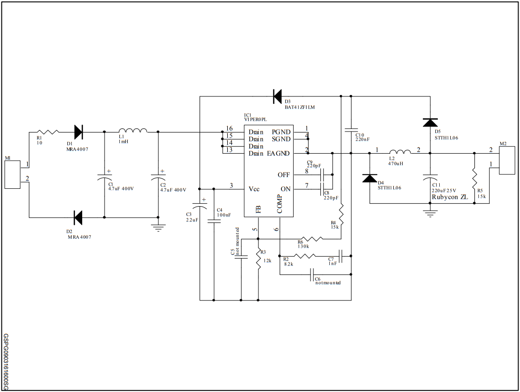

Wenn man dagegen im professionellen Umfeld unterwegs ist, eventuell
größere Stückzahlen hat und dementsprechend auch jeden Cent dreimal
umdreht, dann würde ich eher einen nicht-isolierten Buck-Converter
nehmen, wenn denn
> - Keine Berührbaren Teile
> - Kunststoffgehäuse
erfüllt ist. Schau dir zum Beispiel mal die Viper0P von ST an
(http://www.st.com/en/power-management/viper0p.html). Damit kommt man
selbst mit der simpelsten Beschaltung (STEVAL-ISA179V1, Schaltplan siehe
Bild) auf einen Standby-Verbrauch < 0,05W und die Effizienz wenn denn
Leistung abgenommen wird ist auch gut (~70% @15V, 20mA). Wenn man die
Möglichkeiten des ICs voll ausnutzt, dann kann man sogar noch unter die
50mW Standby kommen und das sogar mit aktiv schlafendem Mikrocontroller.
Der Preis geht meiner Meinung nach auch in Ordnung (0,60€ @ 100St.,
0,36€ @10k bei Mouser). Eine Alternative wäre z.B. der TEA1721 von NXP
(https://www.nxp.com/products/power-management/ac-to-dc-solutions/ac-dc-controllers-with-integrated-power-switch/hv-start-up-flyback-controller-with-integrated-mosfet-suitable-for-low-power-applications-up-to-11-w:TEA172X),
welcher ähnliche Kenndaten hat.
