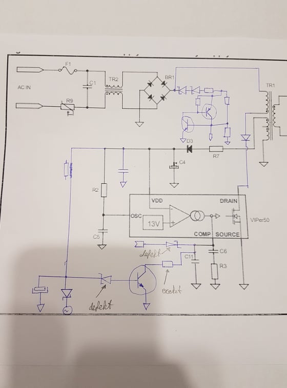

Guten Tag,

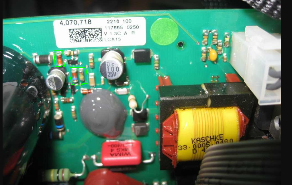

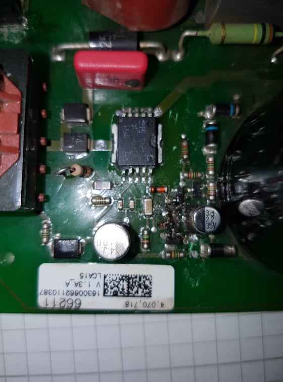

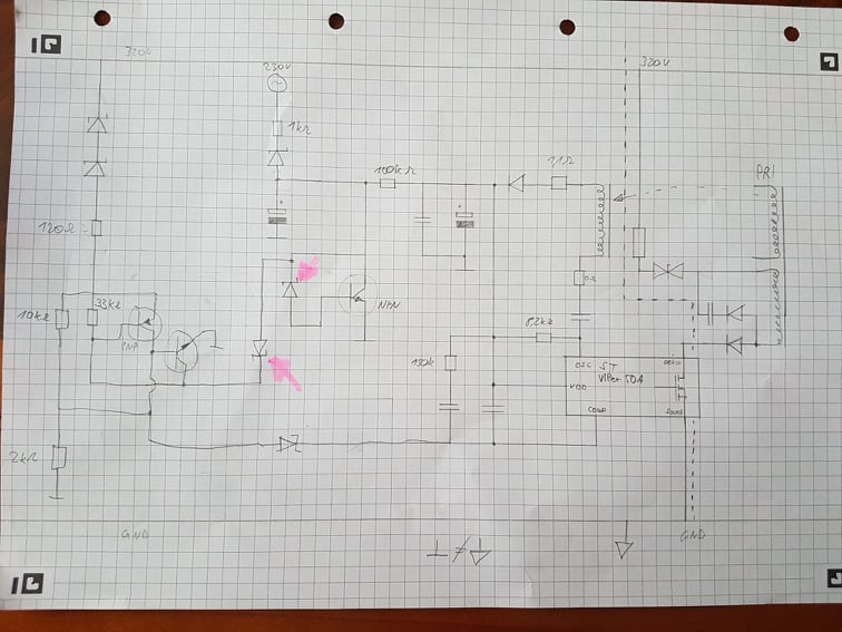

Bin gerade dabei ein Fronius Inverterschweißgerät zur reparieren, dessen
Schaltnetzteil (Erzeugt +/-15V und +5V für die Elektronik) defekt ist.
Es waren zwei Zenerdioden defekt (eine kurz und die andere explodiert),
jedoch kann konnte ich dessen Wert leider nicht ermitteln.
Hab mal angefangen mir einen Schaltplan davon zu zeichnen (s. Bild) um
das ganze etwas mehr zu verstehen, jedoch bin ich mir immer noch nicht
sicher. Meine Vermutung wäre dass es Zenerdioden mit einem Spannungswert
von 3.3- max. 12V sind...
Kann mir vielleicht jemand anhand des Schaltplans sagen welchen Wert
diese Dioden haben KÖNNTEN? Hab die Dioden auf dem Blatt mit den Pfeilen
angezeigt.
Die obere hatte übrigens nur einen Schwarzen, die untere nur einen
Blauen Ring. Vielleicht hilft das ja weiter. Ich hoffe mein Schaltplan
ist richtig... Bitte beachtet hier dass die GND- Zeichen Zwei
verschiedene sind.
Ich freue mich über Antworten.
Bei bedarf kann ich evtl. auch noch weitere Bauteile "bemessen".

Die Zeichnung ist mir noch nicht ganz plausibel. Da scheint außer den
Dioden noch mehr kaputt zu sein? Aus Spaß sterben die selten allein.

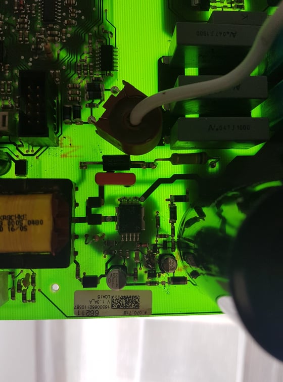

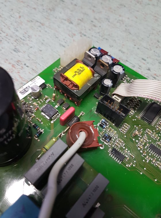

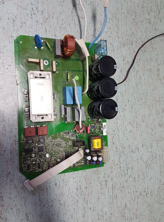

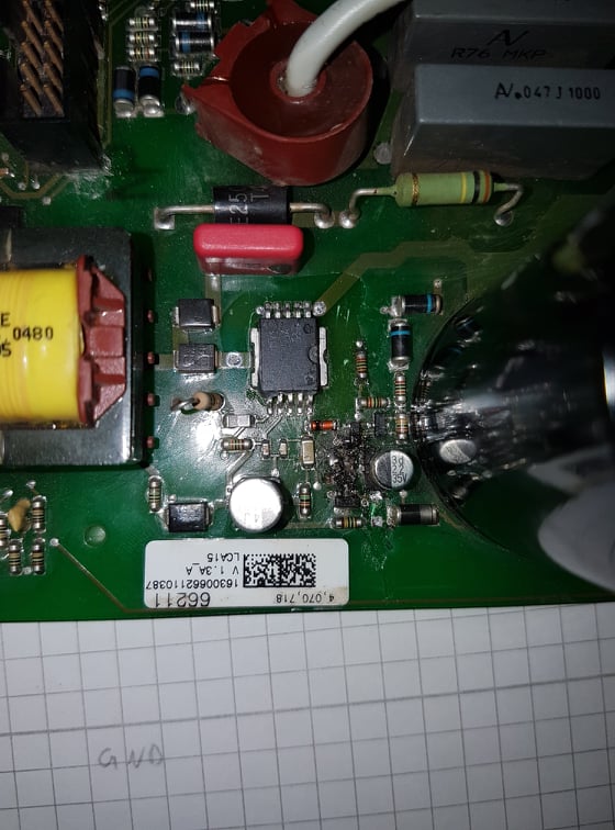

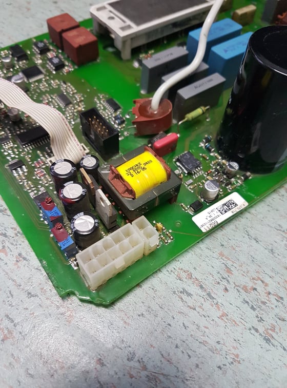

Es handelt sich um ein Fronius Transpocket 1500.
Hab noch paar Bilder eingefügt.
Das Gerät hatte einen starken "Werkstatt-Öl-Staub"- Schaden auf der
Platine den ich bereits beseitigt habe, daran könnte das liegen. Sonst
habe ich eigentlich nichts defektes feststellen können. Hab an die
verschiedenen Spannungsschienen Spannung angelegt, Strom war völlig ok,
die IGBT Treiberschaltung hat ne gute Sinuswelle (habs mit dem Oszi
überprüft) an den fetten Klotz da gegeben (wenn diese IGBT Modul
funktioniert dann kann ich ja davon ausgehen dass der Inverter selber
funktioniert), somit bin ich mir relativ sicher dass da alles gut ist.
Ich meine ich hätte die Schaltung eigentlich richtig gezeichnet.
Es besteht eben nur das SMPS Problem...
Und ich habe vergessen dazuzuschreiben dass der 10 Ohm Widerstand auch
defekt war. Hab aus versehen im Schaltplan 100k geschrieben (über dem
linken NPN).

OP #5370360
Und die Bilder hab ich natürlich vergessen...
Gereinigt erstmal mit Isopropanol und Zahnbürste dann nochmal mit
destiliertem Wasser.

Deine abgezeichnete Schaltung macht in vielerlei Hinsicht keinen Sinn,
weder beim Snubber noch die DCR Verbindung zu VCC noch die Z-Diode von B
nach C.
Zeichne sie einfach nochmal richtig ab. Keine AppNote zum Viper zeigt so
eine Beschaltung.
Ersetze das Netzteil gegen ein anderes, fertiges, funktionierendes und
vergiss die bissigen Viper.

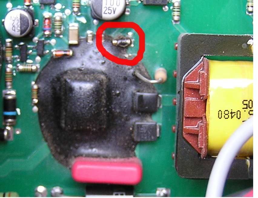

Habe im Internet ein etwas schöneres Bild gefunden, davon ein Screenshot
gemacht und mal die bei mir defekten Bauteile eingekreist.
Bildquelle ist übrigens hier:
http://www.mastergrad.com/forums/t159083-svarochnoe-oborudovanie-fronius/?order=desc
OP #5371656
Nun müsste die Schaltung stimmen, da bin ich mir ziemlich sicher. Ich
glaube die ganze Transistorgeschichte dient nur dafür dass sich das
Schaltnetzteil erst ab einen bestimmten Spannungswert abschaltet...
Was würde sich hier jetzt empfehlen? Weiter nach den Z- Dioden fummeln
oder die Schaltung etwas umbauen?

OP #5373484
Wens noch interessiert:
Kleiner Fehler, habe auf meinem Schaltplan die "obere" Zenerdiode als
defekt angeschrieben aber diese war nicht defekt, es eine andere.
Naja wie auch immer das Schaltnetzteil funktioniert jetzt einwandfrei
(auch der Viper). Ich habe das ganze Transistorgeraffel einfach entfernt
und nur die Teile am COMP Eingang gelassen wie sie in Datenblatt-
Schaltplan auch da sind (sprich RC-Glied und noch der Kondensator
parallel dazu).
Die Platine/ das Netzteil funktioniert jetzt einwandfrei.
Spannungen sind alles da, das Ding zieht im "Leerlauf" um die 300mA~
also völlig ok.

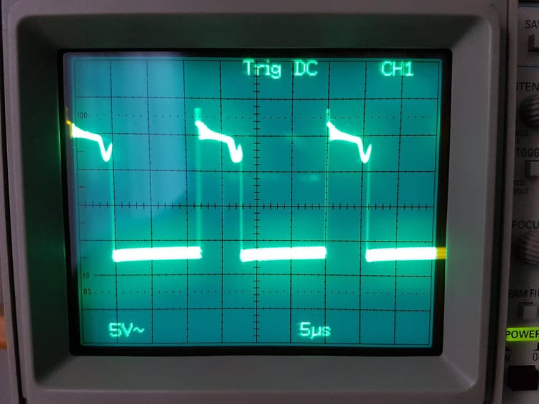

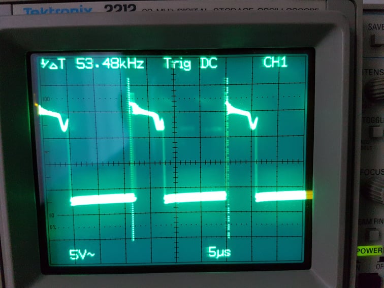

In den Bildern mal das Rechteck mit ca. 50kHz das aus dem Viper
rauskommt. Natürlich nicht komplett rechteckförmig aber völlig in
Ordnung. PWM Regelung funktioniert auch. Habe das mit dem Stelltrafo bei
30V~ (Kurzzeitig auch paar Mal 50V~) ausprobiert und alles scheint in
Ordnung zu sein. Jetzt hoffe ich nur noch dass der Hauptinverter
Funktioniert :)
