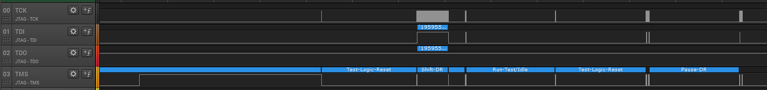

Jim M. schrieb:
> Oszilloskop/Logic analyser
> nachschauen
Gute Idee! Es tut sich tatsächlich was (FT232H -> Raspi). Möglicherweise
bedeutet das, dass die GPIOs beim Raspi falsch konfiguriert sind,
allerdings habe ich alles doppelt und dreifach gecheckt.
Jim M. schrieb:
> keinen Strom hat.
Alle Power-LEDs sind am Leuchten.

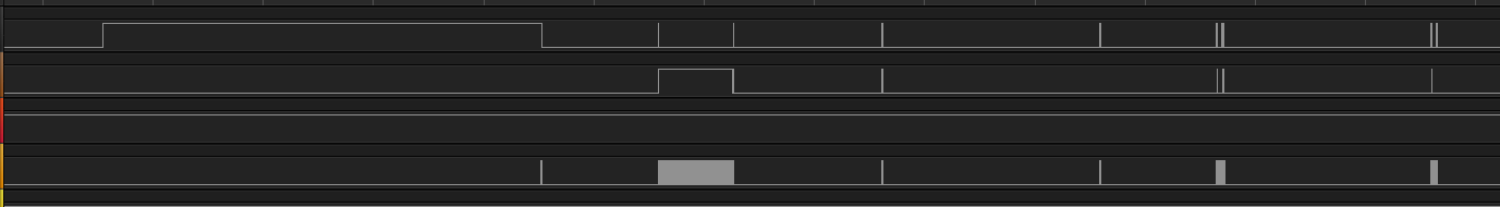

Edit: Eigentlich dürfte doch am TDI-Pin nichts ausgegeben werden, dass
ist ja schließlich ein Eingang?
von Jim M. (turboj)
Könnte sein dass da ein Pullup aktiv wird? Im LA kann man leider
Übersprechen einer offenen Leitung schlecht von echten Daten
unterscheiden. Pack da mal 'n 10k Pullup oder Pulldown drauf.
Ich sehe allerdings auch Deine aktive OpenOCD config nicht (und habe im
Thread die Übersicht verloren). Eventuell wird da was flashc
initialisiert.
