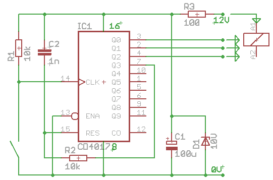

von Michael U. (amiga)
Sascha802 schrieb:
> Ich finde im Internet nur Schaltungen die
> von einem 555 getaktet werden.
kann ich mir nicht vorstellen. Die Googlesuche  Bilder liefert bei Suche
nach
4017 mit taster steuern
als erstes Bild einen Link hier ins Forum.
Beitrag "Schaltung: mit einem Taster 3 verschiedenen Schaltzuständen steuern"
im 2. Post ist besagter Plan.
Die Anschaltung des Tasters ist für erste Versuche ok. Über das Thema
"Entprellen" kannst Du dann nachlesen wenn er mehr als einen Schritt bei
Tastendruck weiterzählt.
Gruß aus Berlin
Michael
von my2ct (Gast)
[ Beitrag "Re: Schaltung: mit einem Taster 3 verschiedenen Schaltzuständen steuern" ]
Da empfiehlt sich noch ein zusätzliche Widerstand in Serie zum Taster
(z.B. 220Ω), damit der Kurzschlussstrom vom Kondensator nicht bei jedem
Tastendruck die Kontaktoberfläche "verbrutzelt".

von Wolfgang (Gast)
Die dort gezeigte Dimensionierung (10kΩ, 100nF) ist völliger Käse. Mit
der Zeitkonstante wird nichtmal ein 1ms-Preller sicher unterdrückt.
Spätestens bei etwas älteren Tastern geht das schief. Die Zeitkonstante
sollte schon einen Faktor 10 größer sein, wie MaWin es in seinen DSE-FAQ
stehen hat.
Ein zusätzlicher Schmitt-Trigger ist hier allerdings völlig überflüssig,
weil der am Clock-Eingang des CD4017 sowieso schon vorhanden ist (s.
Datenblatt).

von Sascha802 (Gast)
Also würde das so funktionieren ?
https://www.mikrocontroller.net/attachment/242077/1.PNG
Wozu ist das Bauteil oben rechts ?
von Stefan F. (Gast)
Nein, weil der Taster nicht entprellt ist. Wenn du das so baust, wird
der Zähler bei jedem Tastendruck mehrere Takte empfangen. Lies den oben
verlinkten Artikel zur Entprellung.
Das ergibst sich sicher aus dem Kontext in dem die Zeichnung erstellt
wurde.  Lass es weg.

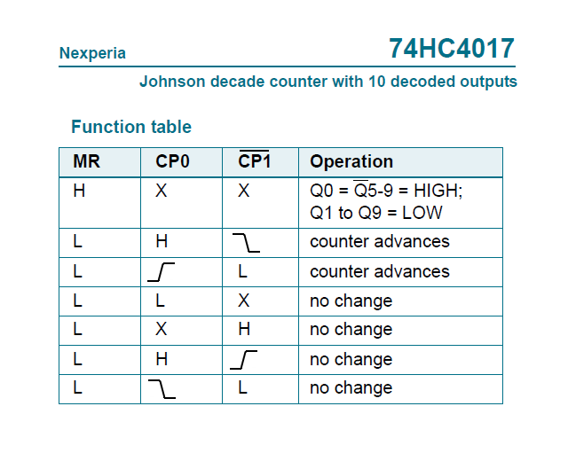

Georg M. schrieb:
74HC4017 ungleich CD4017
Man achte auf den feinen Unterschied
von Bär Luskoni (Gast)
Für einen CD4017, den der TO nutzt ist es nicht so hilfreich, Auszüge
aus dem Datenblatt eines 74HC4017 zu posten.

von Georg M. (g_m)
CD4017 ist sehr sehr alt.
Das bin ich auch. Trotzdem ist der CD4017 flexibler einsetzbar, denn er
hat einen viel weiteren Betriebsspannungsbereich.
