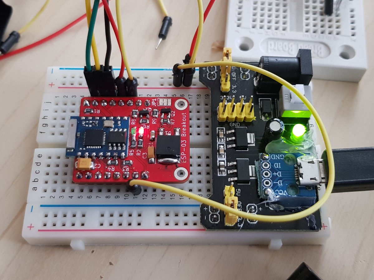

Ich versuche Firmware auf ein ESP-03 Modul aufzuspielen. Leider scheint
der Bootloader aber einen Hau zu haben. Auf der Seriellen Schnittstelle
(FTDI mit 3,3V, Stromversorgung des ESP über externe 3,3V) sehe ich mit
74880 Baud immer dieselbe Meldung
  Fatal exception (0):
  epc1=0x40100006, epc2=0x00000000, epc3=0x00000000,
excvaddr=0x00000000, depc=0x00000000
durch scrollen.
Lässt sich das Modul irgendwie wieder mit (irgend-)einer Firmware
flashen und damit retten?

Meistens liegt es an der Stromversorgung. Wie hast du diese realisiert
(Schaltplan und Foto)?
von Reiner B. (reibuehl)

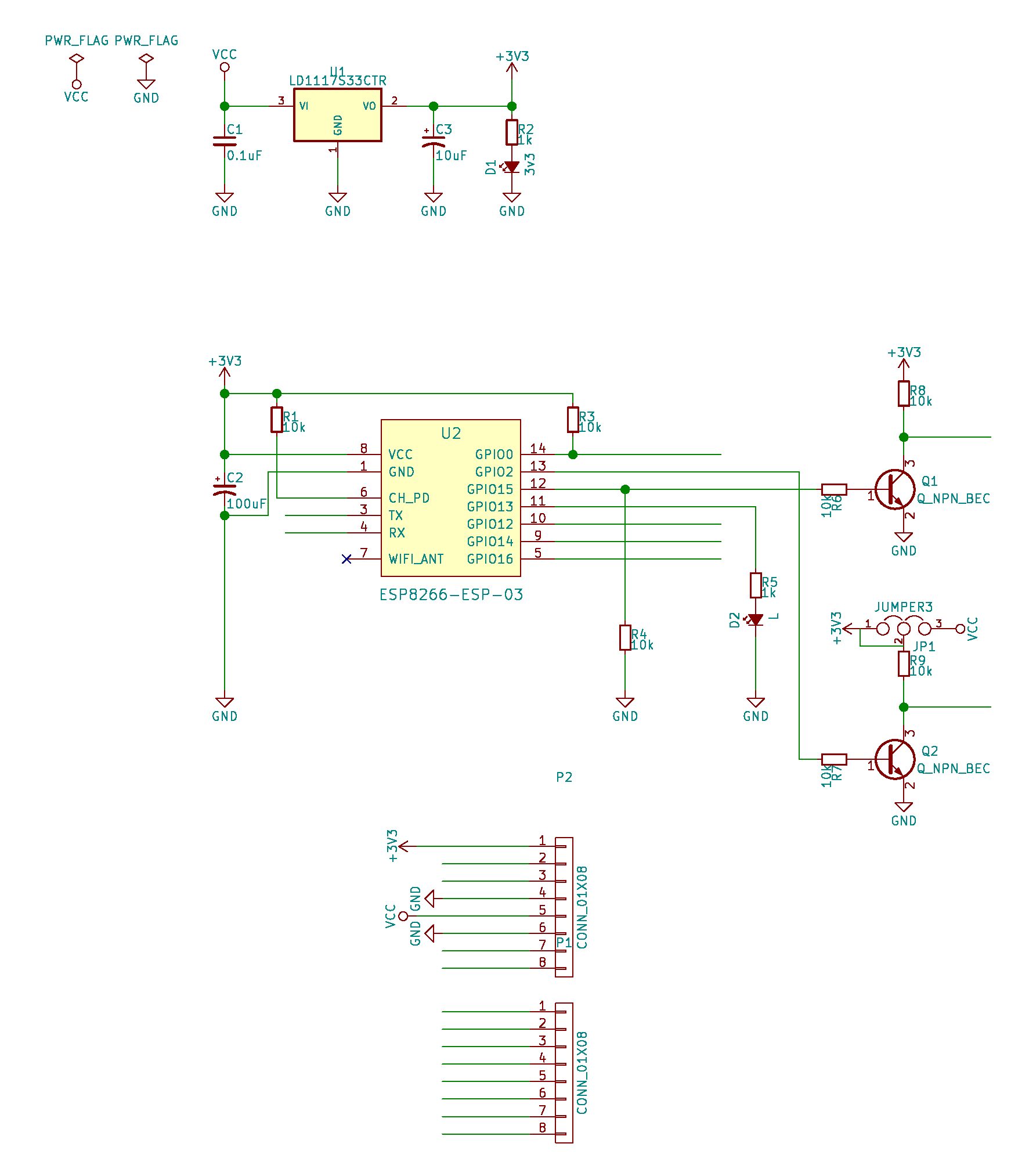

Der ESP sitzt auf einer Adapterplatine mit Spannungsregelung (Schaltplan
angehängt) und wird über einen Breadboard 5V-Adapter vom Laptop aus
gespeist.

Moment mal, das Board hat doch einen Spannungsregler drauf, ich kann es
auf dem Bild nicht sicher erkennen, aber wie versorgst Du das Modul? Das
sollte 5V an Vin bekommen.

GPIO2 darf beim Start nicht auf Low gezogen werden, was deine Schaltung
mit R7 aber macht.

Offensichtlich holt er sich die 5V von einem ein USB Kabel über die USB
Buchse und dann weiter über die Kontakte des Steckbretts.
Die Kontakte von Steckbrettern, sowie USB Kabel sind häufig zu
hochohmig, um eine stabile Stromversorgung zu gewährleisten. Verlöte das
ESP Modul besser direkt mit einem 5V Steckernetzteil.
Auch ich vermisse den von Michael U. genannten 100µF Kondensator.

Das Board bekommt über das rote Kabel im Bild 5V an seinen Vin. Auf dem
roten Adapterboard werden die dann mit einem LD1117S33 auf 3,3V geregelt
und auf dem Adapterboard sitzt auch noch zusätzlich der von Dir
angesprochene 100uF direkt zwischen den 3,3V und GND Pins des ESP-03.
von Stefan F. (Gast)
Mach mal an GPIO2 einen 2,2k Ohm Pull-Up Widerstand.
Der oben angehängte Schaltplan ist nur für das rote Adapterboard.
> mit R7 aber macht.
Habe ich auch : GPIO2 > 330Ohm > LED > GND ...keine Probleme
Mit dem 2.2k zwischen GPIO2 und 3,3V geht's jetzt plötzlich! Kannst Du
mir erklären wieso, Stefan?
von Gerhard H. (oderlachs)
OK ich war übereilig in der Behauptung wegen GPIO2 > R7 > B/E Strecke
gegen GND
....bei mir sind da ja noch über 10k PullUp +3,3V drann...das hatte ich
jetzt gar nicht in Betracht gezogen....da bleibt ja dann etwas "positive
Spannung" an GPIO2 hängen, obwohl die Led ja nicht leuchtet, wenn auch
gegen GND.
Gerhard
Der Pin wählt aus, von welcher Quelle der ESP startet.
http://stefanfrings.de/esp8266/index.html#fwupdate
