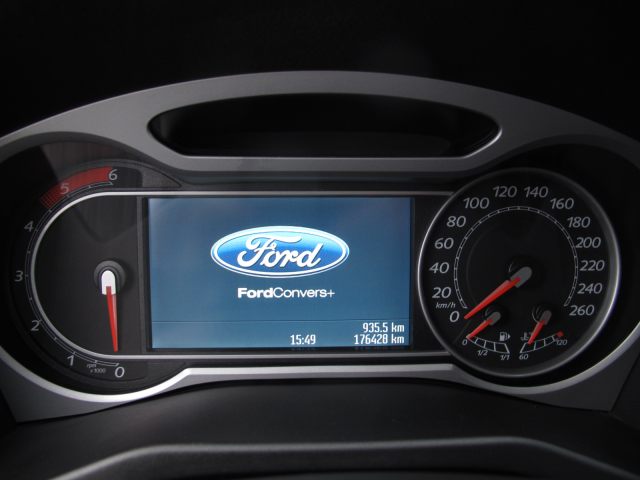

Ich habe hier ein Ford Kombiinstrument mit TFT-Display. Dieses zeigt
beim anlegen einer Betriebsspannung (im Auto wäre das Zündplus) ein
Startlogo an (siehe Bilder).
Auf der Platine befinden sich im uC-Teil, ein EEPROM (da ist sicher der
Kilometerstand enthalten), ein NXP-uC (MAC7116) mit 1MByte Flash für die
Betriebssoftware, ein LCD-Controller, ein paar Logik-ICs (Pegelwandler
und Buffer) und ein 2 MByte Flash (S29GL016).
Den habe ich mal ausgelötet und ausgelesen (Dumpfile anbei). Beim
anlegen der Betriebsspannung mit ausgelötetem Flash kommt nur ein kurzes
"rauschen" im Bildschirm. Nach dem wiedereinlöten hatte ich wohl einen
Datenkontakt nicht sauber verlötet und das Startlogo blieb aus
(schwarzer Bildschirm, nur mit KM-Anzeige). Daher vermute ich das das
Logo da drin steckt.
Das Flash ist auch nur etwas weniger als zur Hälfte gefüllt. Mit dem
Dump kommte ich aber nicht klar, sprich ich finde dort kein Bild.
Vielleicht hat ja hier jemand eine Idee wo und wie das da drin steckt!?

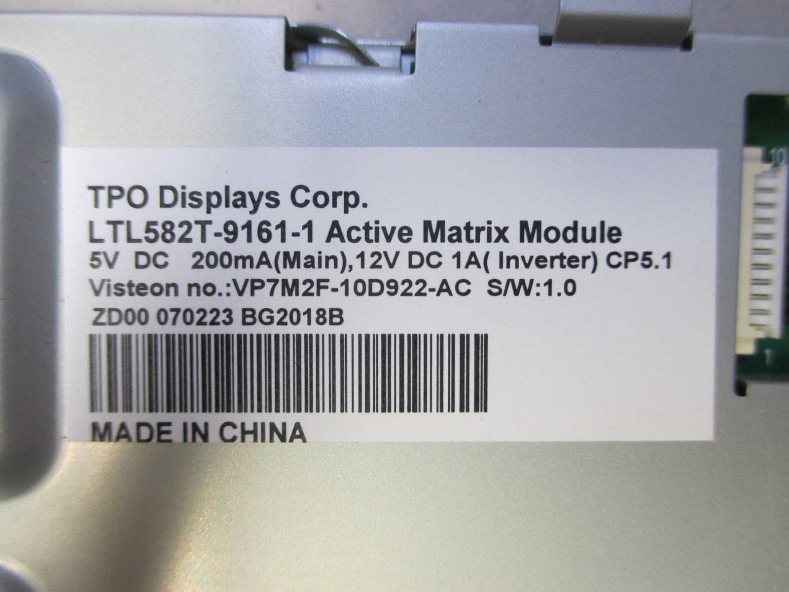

Um ein paar Randparameter zu bestimmen habe ich mir das Display
angeschaut (siehe Bild). Leider konnte ich über das gute Stück nichts
rausfinden, noch ein Datenblatt irgendwo herunterladen. Über eine
China-Verkaufsseite konnte ich 800x480 ermitteln. Ob das jedoch
stimmt...
Das Logo sieht irgendwie gedithert aus, also scheinbar kein 24-Bit RGB.

Von dem EPSON LCD-Controller (S2D13A05F00A1) finde ich leider auch
nirgens ein Datenblatt :-(
Evtl. hätte man darüber an die Auflösung und Farbtiefe kommen können.
Womöglich sogar aufs Bildformat.

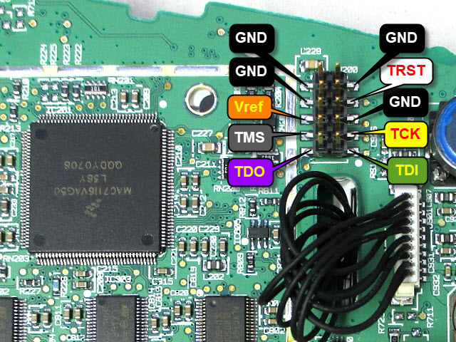

Achja, den JTAG hab ich inzwischen ausgemessen. Jetzt suche ich gerade
an welchen Pins der NXP mit dem Flash verbunden ist. Die haben dort noch
Levelconverter (LCX16245) zwischengeschaltet. Mit dieser Info wüsste ich
dann an welchen Bitpositionen vom JTAG BS-Register die Pins liegen und
könnte diese evtl. via JTAG ansprechen und so das Flash mit meinen
Wunschwerten programmieren. Bis dahin ist aber noch ein Stück Arbeit...

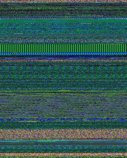

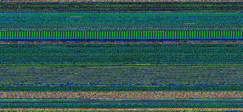

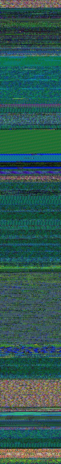

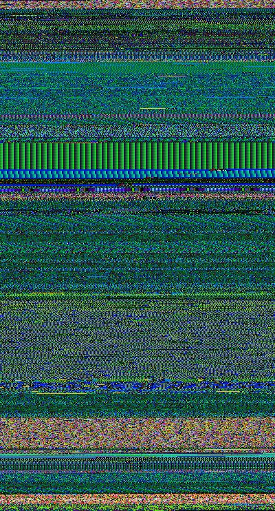

So, habe mit angefügtem PHP-Skript den Dump mal auf verschiedenste Weise
"Visualisiert". Als Theorie habe ich folgendes angewand:
Annahme:
Jeder Farbpixel ist im RGB565-Format gespeichert, also 16 Bit pro Pixel.
Die Daten liegen im Big-Endian Format vor, also zuerst das MSB und dann
LSB.
Die Daten enden bei Adresse 0x90D9E.
Visualisierung:
Ich beginne bei Offset 0x0000 im Dump und erzeuge Bilder variabler
Breite, beginnend von 128 Pixel bis 800 Pixel.
Die Höhe ergibt sich dann aus der verfügbaren Datenmenge.
Jeder 16-Bit Wert wird in einen Wert pro Farbkanal zerlegt:
R = (DUMPWERT >> 11)  & 0b00011111;
G = /DUMPWERT >> 5) & 0b00111111;
B = DUMPWERT & 0b00011111;
und anschließend hoch transponiert (simulation fehlender
Farbtiefe/Auflösung):
R = R * 8;
G = G * 4;
B = B * 8;
Ergebnis:
Die so entstandenen Bilder weisen zwar regelmäßige Muster aber kein
Erkennbares Bild auf. Auch die Umstellung auf Little-Endian, oder die
Verwendung von Offset=1 bringen kein klares oder phasenverschobenes Bild
zu Tage.
Ich glaube langsam doch an einen Packalgorithmus :-(

von Olli Z. (z80freak)
So, die Kontakte des Flash habe ich soweit "durchgeklingelt". Alles da,
A0-A16, DQ0-DQ15, Steuerpins. Witzigerweise gehen die Adressen fast 1:1
auf die korrespondierenden Pins vom MAC7116 (hat der vielleicht DMA?).
Ebenso die Datenbytes. Einzig merkwürdig ist das die Adressbits um eins
nach oben verschoben sind, also A0 vom Flash geht auf A1 vom MAC, A16
vom Flash auf A17 vom MAC. Wozu das gut sein soll...

von Philipp K. (philipp_k59)
Das Bild ist doch definitiv gedithert.
16bit ist man da weit entfernt und im Flash sind bestimmt auch die Fonts
und sonstige Bildchen abgelegt..
Also suche ich nach einem Bild mit 400x198 Pixel, mit vermutlich nur 256
Farben aus einer Palette. Das wären dann 8 Bit pro Pixel und hat nix mit
RGB565 zu tun. Die Palette müsste ich erstmal ignorieren können, denn
erkennen sollte man es auch ohne diese. Nur halt etwas „psychodelisch“
Unkomprimiert wären das dann nur 79.200 Bytes (0x13560). Da wär ja noch
elend viel Platz für anderes Zeugs... womöglich die restlichen Grafiken
vom Displaysystem?!
Also egal was für eine Farbpalette verwendet wird. Wenn ich den
Indexwert des Pixels als RGB Wert nehme habe ich s/w. Einzig muss och
herausfinden wo die Pixeldaten starten. Also den Offset solange erhöhen
bis ein erkennbares Bildmuster da ist. Immer vorausgesetzt es wirkt
nicht zusätzlich eine kompression...
Brauchst ja nur deinen PHP Code in 8bit umschreiben.
Hab ich sofort gemacht, die Ergebnisse sind jedoch ebenso, nur
verrauschter Müll.
Was mir aufgefallen ist, weil ich eine Patternsuche schreiben wollte,
das die initiale Bytesequenz (ab Adresse 0x0000) recht häufig zu finden
ist:
00 00 FF 00 00 01 00 00 00 00 00 00 00
Dazwischen ist immer unregelmäßig viel Platz. Könnte ein Teil eines
Bildheaders sein. Ein passendes Magic konnte ich dazu bislang nicht
ermitteln.
Hinter dieser Sequenz folgen unterschiedliche Werte die aber nicht so
direkt zu den sich häufig wiederholenden Pixelwerten passen. Das könnte
ein Header ein. Ich versuch mich da mal weiter dran.
Auffällig oft wiederholt sich in jedem durch den o.g. Header-Block ein
bestimmtes Byte. In jedem Segment ist es ein anderes, aber es kommt mehr
oder weniger regelmäßig immer wieder vor.
Im ersten Block z.B. ist es die 0x49:
00 00 FF 00 00 01 00 00 00 00 00 00 00 0D 49 01 00 1B 49 01 00 1B 49 01 00 1B 49 01 00 1B 49 01 00 1B 02 00 52 49 00 1A 02 00 49 50 00 29 49 1C 00 1F 0F 00 00 49 00 00 49 49 00 00 49 00 00 49 00 00 0C 49 00 00 49 10 00 49 49 00 00 00 00 49 00 49 49 00 00 00 0D 49 00 00 49 13 00 00 00 49 49 00 49 00 00 00 00 49 49 00 00 00 00 49 49 04 00 05 18 00 00 49 49 00 00 00 00 49 00 49 49 00 00 00 00 49 00 49 49 00 49 00 49 00 00 04 18 00 00 49 49 00 00 00 00 49 00 49 49 00 00 00 49 49 00 00 49 00 49 00 49 00 00 04 35 00 00 49 49 00 00 00 00 49 00 49 49 00 00 00 00 49 00 49 49 00 49 00 49 00 00 00 49 00 49 49 00 00 49 49 00 00 49 00 00 49 00 00 00 49 49 00 49 00 49 00 49 00 00 00 00 00 1C 00 11 00 1C 00 00 00 00 30 0C 00 00 30 00 00 00 00 38 56
Hier mal "umbrochen" und kommentiert das erste Bild im Datenbereich
0x0000 - 0x00F7 (Len 0xF8):
HEADER: 00 00 FF 00 00 01 00 00 00 00 00 00 00
0D
49 01 00 1B
49 01 00 1B
49 01 00 1B
49 01 00 1B
49 00 1A 02 00
49 50 00 29
49 00 00
49 49 00 00
49 00 00
49 00 00 0C
49 00 00
49 10 00
49 49 00 00 00 00
49 00
49 49 00 00 00 0D
49 00 00
49 13 00 00 00
22
49 49 00
23
49 00 00 00 00
24
49 49 00 00 00 00
25
26
49 49 00 00 00 00
27
49 00
28
49 49 00 00 00 00
29
49 00
30
49 49 00
31
49 00
32
33
49 49 00 00 00 00
34
49 00
35
49 49 00 00 00
36
49 49 00 00
37
49 00
38
49 00
39
40
49 49 00 00 00 00
41
49 00
42
49 49 00 00 00 00
43
49 00
44
49 49 00
45
49 00
46
49 00 00 00
47
49 00
48
49 49 00 00
49
49 49 00 00
50
49 00 00
51
49 00 00 00
52
49 49 00
53
49 00
54
49 00
55
56
EOI: 00 00 38 56
In einem anderen Block ist es das Byte 0x33, in wieder einem anderen das
0x8D, usw. Das könnte ein Indiz für eine Kompression sein (RLE,
Huffmann). Da die Blöcke aber keine feste größe haben muss es irgendwo
einen Index, bzw. Zeiger auf den nächsten Block (Bild) geben, sonst
könnte sich die Software nicht orientieren. Sowas habe ich noch nicht
entdeckt. Auch eine Längenangabe im Header, sodass die Software durch
einmaliges durchlaufen der der Kette die Positionen selbst ermitteln
könnte.
Am Ende jeden Blocks steht zudem diese Sequenz wie eine Art EOI
(End-Of-Image) Marker: 00 00 38 56
Am Ende eines jeden Blocks finde ich zwei Zeiger auf seinen Anfang. Kurz
vor dem EOI kommen, durch 0x30 getrennt, zwei Little-Endian kodierte
WORDs, der erste zeigt auf den Beginn der Daten, der zweite auf den
Anfang des Blocks. Demnach könnte man die Kette nur "rückwärts" gelesen
aufbauen...
0x0000: 00 00 FF 00 00 01 00 00 00 00 00 00
0x000C: 00 0D
00 00 00 00
30 0C 00 00   # Pointer to 0x000C
Jetzt habe ich mein Convers wohl gekillt...
Hab heute versucht es via JTAG anzusprechen. Zuerst mit dem USB-Blaster
und dem JTAG-Debugger der Quartus-Suite. Die konnte den Chip sofort
erkennen. Dann mit dem Segger JLINK, der kennt sogar den MAC7116 und
connectete ebenfalls spontan.
So beflügelt habe ich dann mit JLINK-Commander versucht einen Flash-Read
durchzuführen. Das sah zuerst sogar gut aus, aber dann gab es am Ende
einen Verify-Fehler und seitdem startet das Convers nicht mehr :-(
Die CPU wird via JTAG noch erkannt, aber man kann sie nicht mehr in den
HALT zustand versetzen.
Könnte es sein das der MAC sich durch Selbstlöschung meinem Zugriff
entzogen hat? Gibt es sowas in diesem Chip?
Hat irgendwer ne Idee wie man das jetzt noch retten kann? Die Firmaware
die auf dem Chip drauf ist habe ich ja.
von Anatoliy G. (ursadon)
I made some research:
12B - 00 00 00 FF 01 00 00 00 00 00 00 00 - Header
2B+ - xx xx - Magic number(??)
............. Data
2B - XX XX - width
2B - XX XX - height
2B - XX XX - width (again?)
4B - 00 00 - Gap
4B - 30 XX XX XX - Ptr to Data
4B - 30 XX XX XX - Ptr to start of block
4B - 00 00 56 38 - End of image
>In einem Forum ist von Logos mit 400x198 die Rede, evtl. wird das Logo
>im Flash auch auf 800x396 hochskaliert.
i found 3+12 images with maximum size: 0x00190 0x00c6 0x0190 or 400 198
400
But i still cant parse data :(
Maybe RLE?
I finally parsed FLASH
so format is:
00 00 00 01 1F 00 00 00 - Header
... RLE-Encoded (with zero-pad)
XX XX - width
XX XX - Height
XX XX - width
00 00 - <probably> Height - but seems like always 00 00
30 XX XX XX - PTR to start of data frame
30 XX XX XX - PTR to start of image
00 00 56 38 - End of image (EOI)
So hat is "RLE-Encoded (with zero-pad)" ?
its mean: if previous byte is zero, then next byte contains count of
repeats next-next byte
if previous byte is non-zero (and prev. RLE is fullfillment) then next
byte contains count of bytes to read (to framebuffer).
First 2 RLE's we must treat as "count of repeats"
Also "EOI marker" is not a marker! Its offset to function, wich used to
parse data. At ROM, at 0x00005638 sits DisplayDraw function (asm BX R4,
but R4[1:0] is zero - treat function as ARM (not Thumb))
Also ROM contains 0 functions for direct send commands to LCD
controller. PBL configures DMA and defines mem region (0x20002000+, i
forgot :) ) to use as framebuffer.
All images stored as RGB8 picture, so we have only 256 colors, but
colortable is not standart. It have too many bits for blue. We can see
correct table at Display test (self-test of IPC)
PS. Sorry for my bad english, i'm from Ru
PS.2 Я реально заебался с этими оффсетами. Спасибо водке и медведю - без
них не разобрался
Here i found a place where your pattern machtes, but starting with 01
1F:
Firmware: 7M2T-14C026-BC
Address: 0x6CFF
Header:        01 1F 00 00 00
Width (29px):  00 1D
Height (15px): 00 0F
Width (29px):  00 1D
Pad:           00 00
Start of data: 30 00 6C CC
Start of image:30 00 6C C0
End of image:  00 00 56 38
The resulting image should be 29 x 15px = 435 pixel total.
For RGB8 i found this description: "The RGB8 color format is an 8 bit
monochrome format. Every pixel is represented by one byte. The
organization of the pixels in the image buffer is from left to right and
bottom up. In other words: The first byte of the image buffer
corresponds to the first pixel of the last line of the image."
I'm shure you mean 8 bit per pixel in an indexed color table. So the
resulting image would be 435 bytes.
Don't know what is the difference of start of data and start of image?
Data found at
0x6CB8:
00 FF 00 FF 00 AD 9D 94
0x6CC0:
00 00 00 02
01 00 00 00
30 00 6C B8 (looks like a pointer to me also...)
0x6CCC:
2B 00 01 01 (this what you mean with RLE zero padded?)
1B 00 03 01
19 00 05 01
17 00 07 01
15 00 09 01
13 00 0B 01
11 00 0D 01
0F 00 0F 01
0D 00 11 01
0B 00 13 01
09 00 15 01
07 00 17 01
05 00 19 01
 (looks like upwarts counting on first byte from 05 by 2 up to 1B, and
downwards on third byte)
0x6D00: (see above) 1F 00 00 00 00 1D 00 0F 00 1D 00 00 30 00 6C CC 30
00 6C C0 00 00 56 38
Yes, i use 8M2T-14C026-ED (flash) + 8M2T-14C026-CE (ROM)
I have a typo in the header, it should be like this: 0x000000FF
0x01000000 0x00000000
I attached an Excel file, where I explain how to parse a file using the
example image at 0x00000000
About 0x00005638 i'll answer later, now i don't have access to IDA.
Now i get it! Thanks a lot. I have IDA too but just begin to learn ARM
assembler.
