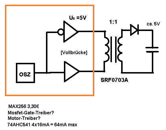

Ich würde gerne die kleinstmöglichste, günstigste SMD-Schaltung finden,
um die Dinger zu ersetzen und aus meinem Design rauszuwerfen. Hab mich
schlau gemacht und folgende Varianten gefunden:
1. Variante: Push-Pull-IC mit Push-Pull-Transformator
- mit SN6501 (ca. 1€) und Trafo mit Mittelanzapfung (ca. 1,50€)
  => 2,50€
- mit MAX253 (ca. 1,40€) und Trafo mit Mittelanzapfung (ca. 1,50€)
  => 2,90€
2. Variante: Vollbrücken-IC mit einfachem Trafo (siehe erstes Bild)
- Mit MAX256 (ca. 3,30€) und einfachem Trafo (ca. 0,50€)
   => 4,00€
- Mit Logik-Baustein 74AHC541 8x16mA = 128mA (ca. 2x 0,20€), Oszillator
(0,10€) und einfachem Trafo (0,50€)
   => 1,00€
   => viel Platz auf Leiterplatte verschwendet

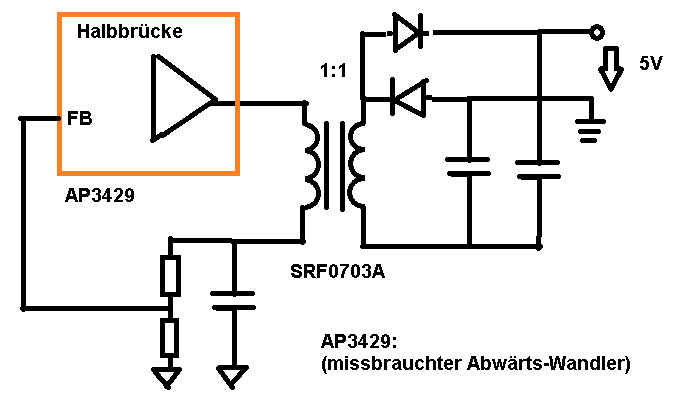

3. Variante: Halbbrücken-IC mit einfachem Trafo (siehe zweites Bild)
- Mit AP3429 (0,20€), eigentlich ein Abwärts-Wandler (buck converter)
   => 0,70€ (!)
   => kompakt
Habt ihr ne bessere Idee oder Lösung? Mit dem Abwärtswandler, den so
umzufunktionieren, das müsste doch eigentlich perfekt sein.

von MaWin (Gast)
Abwärtswandler regeln den (mittleren) Strom damit am Ausgangselko die
gewünschte Spannung je nach Last entsteht.
Sie benötigen die Spule um Energie zu speichen und in der Ausschaltphase
abzugeben. Daher benötigen die einen Kern mit (distributed) Luftspalt,
nicht den hochpermeablen Koppeltrafokern eines Flusswandlers.
Daher erscheint mir die Schaltung für deine vielen Trafokerne nicht
geeignet, die wollen lieber gleichspannungsfreie Ansteuerung.

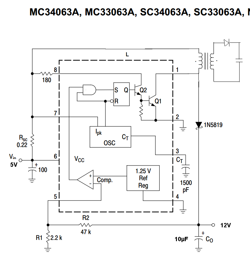

von Christian M. (Gast)
Sperrwandler mit MC34063. Funktioniert perfekt, auf Anhieb!
Gruss Chregu
von Christoph M. (chrito)
Naja, wenn der Abwärtswandler die PWM bei null Strom abdreht oder das
Schema wechselt, dann wird es nicht funktionieren. Aber ansonsten wäre
ja die Spule gleichstromfrei, da durch den Kondi kein Gleichstrom
fließen kann.
> Gruss Chregu
Hallo Chregu, danke für deinen Tipp!
Benötigt dein Sperrwandler eine dritte Wicklung als Rückkopplung? Ich
finde zu Deinem Vorschlag nur Schaltbilder mit einer Rückkopplungsspule
oder Rückkopplungsschaltung (siehe Anhang).
Christoph M. schrieb:
> Ich
Das geht auch mit einem Optokoppler, der direkt an der Ausgangsspannung
hängt, ohne Rückkopplungswicklung. Man muss lediglich dafür sorgen, das
der OK erst bei der gewünschten Ausgangsspannung leitet, was wieder mal
mit dem TL431 (oder einer Z-Diode, dann ohne Abgleichmöglichkeit) gut
geht. Der Phototransistor wird dabei so geschaltet, das er bei
Beleuchtung den FB Pin nach oben (Richtung Plus) zieht und bei
Nennausgang dann 1,25 V am FB Pin produziert.

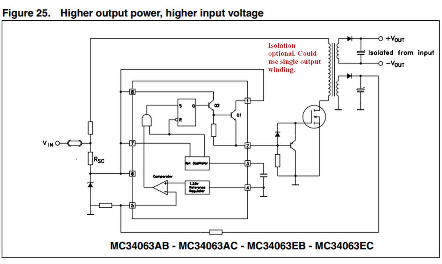

Meinst du so oder so ähnlich?
>> Ich
Naja, wenn ich jetzt nen OK verbaue, habe ich bezüglich Aufwand und
Preis verloren.
Offenbar kann man auch primärseitig die Ausgangsspannung detektieren,
das dürfte ja die Spannung sein, die bei ausgeschaltetem Transistor an
der Primärspule anliegt minus der Eingangsspannung. Deshalb hab ich auch
oben die Schaltung vom MC34063 entsprechend modifiziert.

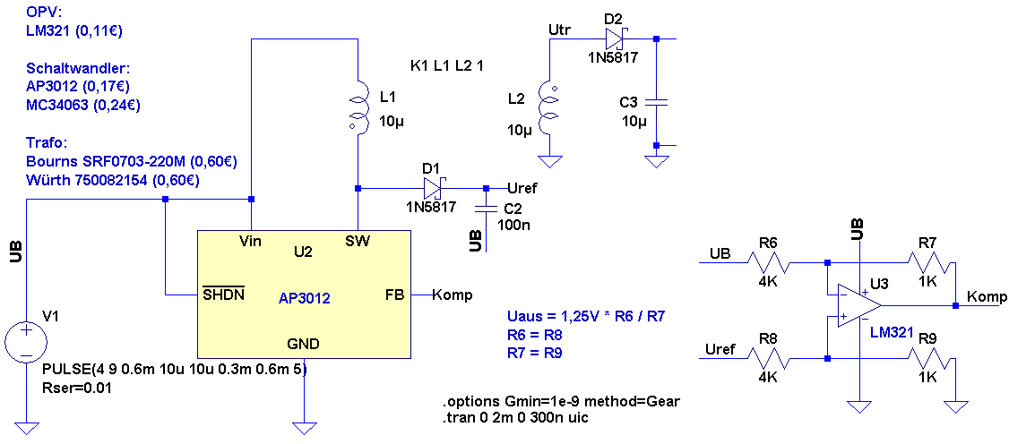

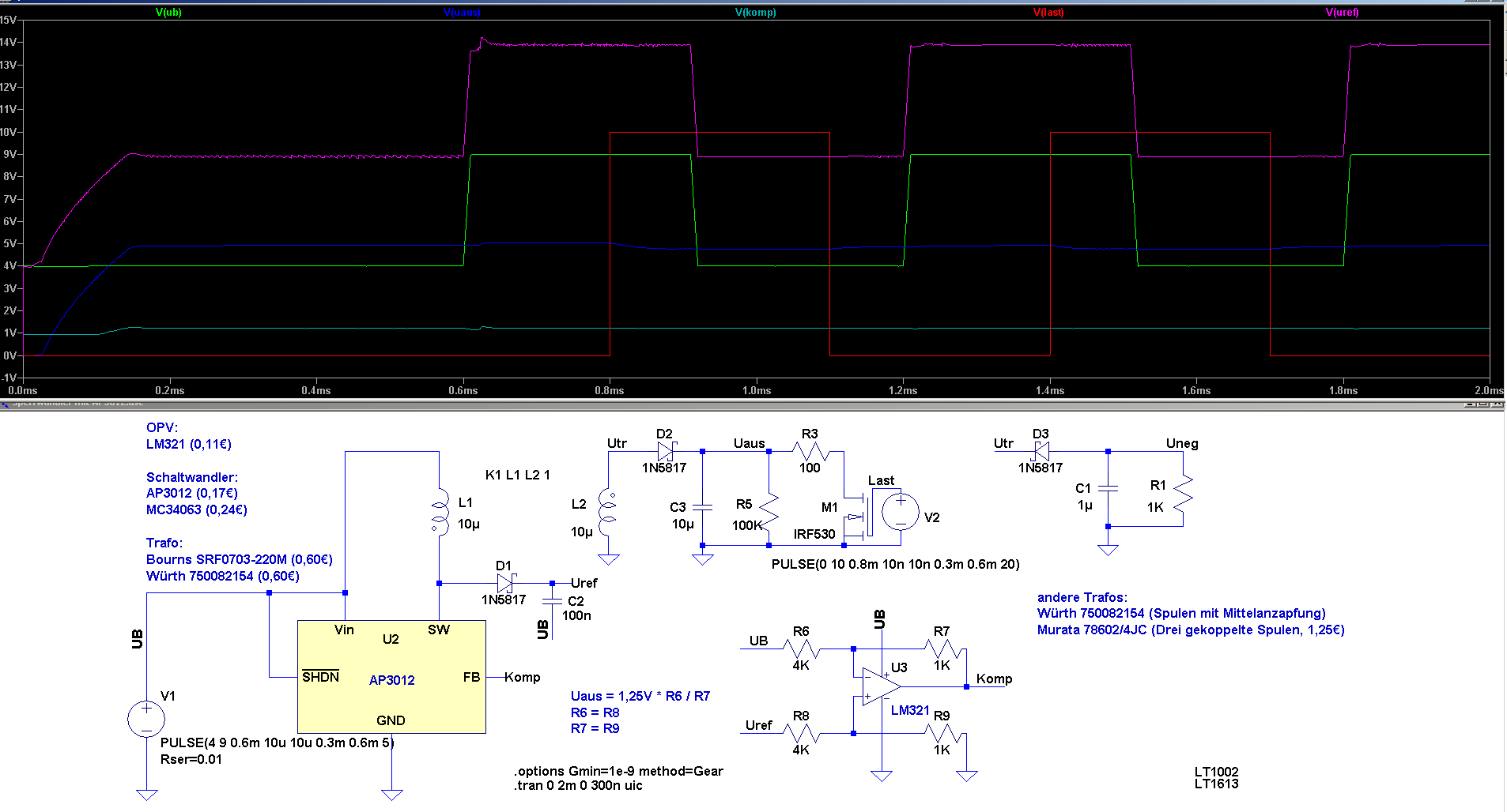

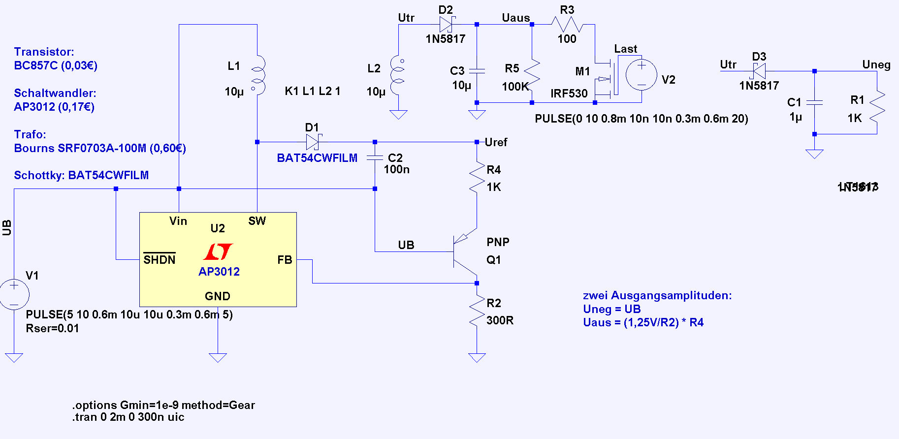

Frohe Ostern! :)
Vielen vielen Dank für eure hilfreichen Tipps!
Hab jetzt mit minimalem Aufwand einen geregelten Sperrrwandler
(flyback), und das Ding läuft wie ne Eins (siehe Anhang).
Wer möchte, kann sich auch die Simu als LTSpice herunterladen.
Bauteile sind jetzt:
- AP3012 (17 Cent)
- LM321 (11 Cent)
- zweispuliger (60 Cent) oder dreispuliger (1,25€) Trafo
- Schottkys, Kondensatoren und Widerstände (20 Cent)
Was kann das Teil?
- galvanische Trennung
- 100mA sollten kein Prolbem sein
- Spannung ist geregelt
- unabhängig von Eingangsspannung
- Eingangsspannungsbereich 3V bis 16V
- Ausgangsspannungsbereich 0V bis (24V)
Was ist der Trick?
- Rückkopplung mit Primärwicklung
- Differenzverstärker führt Spannung zu FB
- Eingangsspannung hat keinen Einfluss mehr
von der schreckliche Sven (Gast)
> Was ist der Trick?
Gute Idee. Könnte von mir sein (= warum bin ich da nicht selber drauf
gekommen?).
Moin!
Hab's jetzt aufgebaut und getestet:
Den OPV kann man knicken, es geht auch einfach mit nem PNP-Transistor!
Und das Ding läuft einwandfrei auf 10mV genau!
Also: Geregelter DC/DC-Wandler für 90 Cent ...yeah! :)
Anbei die Schaltung. Wenn man UB regelt, hat man am Ausgang auch eine
geregelte negative Spannung. Hinten zwei Trafos dranhängen geht auch.
Mit den Widerständen kann man sich die gewünschten Spannungen
einstellen.
Viel Spaß beim Basteln!
Christoph
zu der in meinem letzten Beitrag vorgeschlagenen Schaltung folgende
Hinweise:
1. Um mehr Strom am Ausgang zu erhalten, könnt ihr auch einen MIC2295
verwenden. Außerdem hat die BAT54CW eine recht hohe Flussspannung. Die
Diode SD103ATW z.B. hat eine geringere Flussspannung für höheren
Wirkungsgrad.
2. Beim Trafo aufgepasst: Ich verwende wie vorgeschlagen Bourns
SRF0703A. Erst dachte ich, es sei egal, wierum ich die Sekundärwicklung
verwende. Wollte +5V und -9V am Augang erzeugen und habe daher den
Boost-Wandler von +5V auf +14V laufen lassen. Aber offenbar sind die
parasitären Kapazitäten im Trafo nicht zu vernachlässigen. Jetzt habe
ich zwar meine +5V und -9V, jedoch von einem 1,5MHz Störsignal
überlagert, die ich erst mit 10nF-Kondi wegblocken kann.
Wenn ich jedoch sekundärseitig den anderen Kontakt als Masse verwende,
dann ist die Störung weg, bei 30mV sieht man noch ein ganz kleines
bisschen auf dem Oszi aber mehr nicht. Also verwendet folgendes Schema:
Primär ruhender/schaltender Knoten: Pad 1/3 (Bezeichnung laut
Datenblatt)
Sekunder ruhender/schaltender Knoten: Pad 2/4 (Bezeichnung laut
Datenblatt)
Oder alternativ 3/1 und 4/2, weil symmetrisch.
Viel Erfolg! :)
