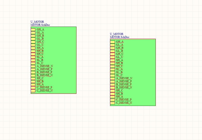

ich versuche mich gerade an einem Multi Sheet Design im Altium.
Eigentlich will ich einen Schaltplan doppelt verwenden, aber mit
Kopieren und Einfügen mag es nicht so richtig funktionieren. Wenn ich es
so wie im Bild habe, dann wird auf der PCB die Teile nur einfach
hinzugefügt...
Ich habe zwar schon etwas mit einem Repeat Befehl gesehen, aber versteh
das nicht ganz.
Hat jemand eine Idee wie ich das am elegantesten hinbekomme?
Wenn ich einfach den Motor.sch kopiere in Motor1.sch, dann müsste ich
wahrscheinlich noch alle Ports umbenennen, oder?
Danke,
Niine

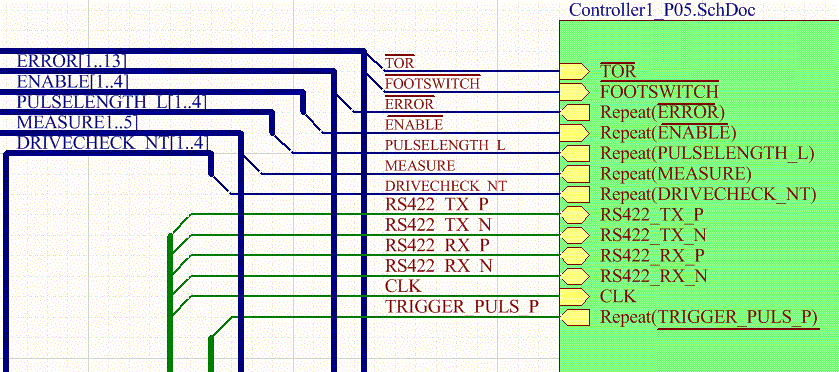

von Niine (Gast)
Niine schrieb:
> Ah, also doch der Repeat Befehl.
Geht nicht :( Ich mach es irgendwie falsch, oder?
Jemand eine Idee?
von Niine (Gast)
PS: Trigger ist ein Signal, was an beide Repeats gehen soll
von Wühlhase (Gast)
Die Numerierung in deinem Bus läuft der Channel-Nummerierung zuwider.
Ich hab ne Weile kein MC mehr benutzt, aber ich meine das sollte so
nicht sein.

von Christian B. (luckyfu)
So funktioniert es bei mir. Kann es Sein, daß er mit deiner TX - RX
Drehung ein Problem hat? Die stelle ist dafür eher nicht so ideal
gewählt. Mach das doch lieber im Schaltplan, wo man es besser erkennen
kann.
von Taz G. (taz1971)
Hi Niine,
dein UART_RX geht auf den Port UART_TX das geht natürlich nicht.
Wenn dein Projekt compiliert ist, sollte unten links Tabs für die beiden
Channels erscheinen (U_Top_Sheet1 & U_Top_Sheet2) - wenn nicht überprüfe
die Fehlermeldungen.
In den Projekt Einstellungen Options schalte Allow Sheet Entries to name
Nets ab (wenn ich es richtig sehen haste mal mit Unterstrich mal ohne).
Wenn die Meldung has multiple names erscheint, dann auf dem Sub-Sheet
NOErc Marker an den Ports platzieren.
Wenn dann noch seltsame Fehler erscheinen mal ausprobieren ob eine
Änderung des Component Namings auf $Component$ChannelIndex hilft.
Mehr Tipps kann ich nicht geben, dann brauche ich mehr als ein
Screenshot.
Viel Erfolg

von Altium User (Gast)
Der Fehler liegt in den Name der Sheet Symbols.
Beide heißen U_MOTOR. Dieser Name ist aber ein Designator wie bei einem
anderen Element auch. D.h. der Name muss eindeutig sein (zweimal R1 auf
einem Schlatplan geht ja auch nicht).
Wenn du die beiden Sheet Symbols z.B. U_MOTOR1 und U_MOTOR2 nennst
sollte es gehen.

von Niine (Gast)
Wühlhase schrieb:
> Es wäre wohl am Besten, du stellst es hier rein
Okay, habs in die Dropbox geladen:
https://www.dropbox.com/s/gzn3p8sgojdd1b8/Mainboard.rar
Vielen Dank Wühlhase!
Hab einige NoERC Marker platziert um die Warnings auszuschalten,Net
Identifier Scope geändert nach automatisch, den Bus auf der ersten Seite
ausgeblendet weil überflüssig. Kleine Fehler beseitigt xx_N war mit xx_P
verbunden und umgekehrt (hab Notizen dran geschrieben). Auf jeden Fall
keine Compile Warning/Errors mehr, es sieht gut aus. Aber weil ich keine
Footprints habe sehe ich im PCB nur leere Räume.  Was davon wirklich
notwendig ist oder nicht kann ich nicht sagen, ich persönlich hätte
gerne alle Warnings behandelt (keine akzeptierte oder ignorierte).
Wühlhase hat bestimmt noch bessere Ideen (hat anscheinend mehr Erfahrung
als ich)

von Niine (Gast)
> als ich)
Na das sieht doch schon viel besser aus jetzt. Das Altium so schlau ist
bei UART_TX und UART_RX auf einen Repeat selbstständig auch das NET was
angeschlossen ist zu wiederholen, hätte ich nicht erwartet. Deswegen der
Workaround mit dem Bus :-D
Im PCB sieht es jetzt auch besser aus.
Zu den Multiple Names:
Ich dachte immer Ports <> Netname, daher immer ein Netname an einen
Port. Netname ist lokal und Port global. Aber das ein Net den Namen des
Ports annimmt, an welchen er angeschlossen ist, da lag wohl auch ein
Fehler von mir. Ich könnte also die NoERC entfernen und einfach das Net
gleich wie den Port nennen, dann sollte es ja gehen.
Compiler Error bekomme ich jetzt nurnoch:
Trigger has only one pin (UART_RX1/2 und UART_TX1/2 auch).
Wieso erkennt Altium da nicht, dass es in die Hierarchie rein geht? Es
ist nicht nur ein Pin. Aber abschalten den Error möchte ich auch nicht,
ich denke das ist ein sinnvoller Check.
Danke vielmals Taz, das bringt mich gut weiter :-)

von Niine (Gast)
Ach Gott, da hab ich nur bis zum Rand gedacht.
Der Fehler kommt nur, wenn ich das Dokument compile. Logisch, dass er
dann nicht weiterdenkt...
Du musst ggf. noch ein paar Einstellungen vornehmen:
Project->Project Options->Options->Netlist Options
Project->Project Options->Options->Net Identifier Scope
Der Net Identifier Scope steht normalerweise auf "Automatisch" was, wenn
man sich an die Spielregeln hält auch ganz gut funktioniert. Sobald
irgendwo ein Port platziert wird erkennt Altium eine Hirachie und
wechselt weg von "flat".
@Niine
In einem flat Design also nirgends ein Port platziert oder expliziet
gewählt (Net Identifier Scope) sind Netlabels global in einer Hierachie
eben nicht. Die Netze nehmen den Namen von Port an wenn die Option Allow
Ports to name Nets angehakt ist (siehe auch Allow Sheet entries to name
Nets). Das Problem ist wenn im Multisheet die Signale vervielfertigt
werden und die Namen unterschiedlich werden (TopSheet zu SubSheet). Die
physikalische Verbindung im PCB kann eben nur einen Namen haben. Viele
gehen hin und wählen die Namen gleich also
TopSheet-SheetEntrie-Port-NetLabel geht auch. Aber mit NoERC Markern im
SubSheet ist es universeller, das SubSheet könnte ja von einem
Arbeitskollegen kommen oder von einem alten Design.
Man kann sich die Ports sparen, dann aber bitte alle wie schon gesagt
ohne Ports ist das Design "flat" bedeutet Netlabels=global. Im
Multisheet Design kommt man aber um eine Hierachie nicht vorbei -
logisch.
