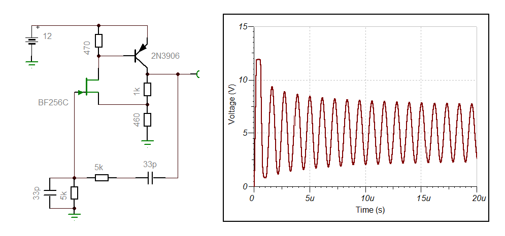

von R.Freitag (Gast)
Hallo allerseits,
ich habe mal etwas entworfen. Kann man das so machen?
(Schaltplan in LT Spice zum simulieren)
Gruss

von Mike B. (mike_b97) Benutzerseite
kein out markiert
am Kollektor vom Q2 liegt bei mir kein Signal an
von sumo (Gast)
Dat Dingens schwingt nich :-)
ich habe die  Verstärkung vergrössert, aber es schwingt ummer noch
nicht. Kann mir irgendjemand weiterhelfen?
Gruss
Robert
von ArnoR (Gast)
Du bist zu ungeduldig, warte einfach mal 10ms ;-)

von ArnoR (Gast)
R. F. schrieb:
> Aber richtig sinusähnlich sieht das nicht aus, was muss ich ändern, um
> mehr sinus zu erhalten?
Die Verstärkung der Schaltung muss genau so groß sein, dass sie die
Dämpfung des Wien-Netzwerks gerade ausgleicht, nicht mehr und nicht
weniger. Das geht nur mit Verstärkungsregelung.
Außerdem würde ich eine andere und bessere Verstärkerschaltung nehmen,
siehe Anhang.
R. F. schrieb:
> Aha! Danke für den Hinweis.
eine Reihe von Werten anpassen, dann wirds auch ein hübscher Sinus
und R1 zum Poti machen

Die Schaltung schwingt, aber ist das ein sinus? Das ist der eigentliche
Grund, warum ich einen Wienoszillator will.
Gruss
Robert

Das Problem hatten wir schon angesprochen:
Beitrag "Re: Wien oszillator"
Nur "einfach so" macht der Wien-Oszillator keinen guten Sinus. Auch
andere selbstschwingende Schaltungen nicht. Lies mal hier:
Beitrag "Dimensionierung Sinusozillator"

Gibt es von diesem HF-Oscillator irgendwo Photos/Boardlayouts, so für
den Laien, wie sowas aussehen muss?
