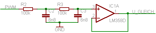

Nach langer Suche habe ich keine einfache Antwort gefunden. Gesucht sind
möglichst einfache Formeln zur Berechnung/Abschätzung von Grenzfrequenz,
Anstiegszeit und Restwelligkeit eines Filters mit zwei identischen,
hintereinandergeschalteten R-C Tiefpässen (2R2C) und einem
Operationsverstärker (OPA) im Ausgang. So eine Schaltung wurde in
https://www.mikrocontroller.net/articles/Pulsweitenmodulation#DA-Wandlung_mit_PWM
beschrieben (Schaltbild im Anhang), allerdings ohne Berechnung. Andere
Beiträge in verschiedenen Foren geben Übertragungsfunktionen an.
Alternativ werden Simulationsprogramme oder Filterberechnungsseiten
empfohlen.

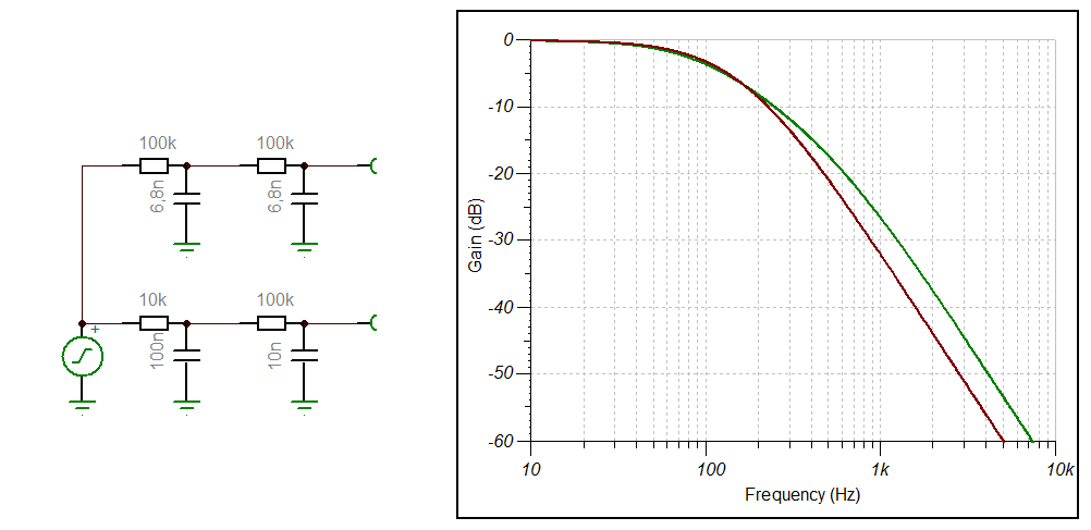

von ArnoR (Gast)
Peter L. schrieb:
> Ich wusste nicht, dass bei gleichen Werten für R und C die
> Filtereigenschaften schlechter werden als bei 2 * 1.Ordnung.
Das ist beides 2 * 1.Ordnung, nur mit jeweils anderer Dimensionierung.
Siehe Anhang (rot ist die untere Schaltung).
Peter L. schrieb:
> Ein wichtiger Grund ist die Vereinfachung bei der Fertigung
> weil gleiche Werte verwendet werden können
Du bekommst so aber ein schlechteres Einschwing-/Dämpfungsverhalten und
mehr Ripple.

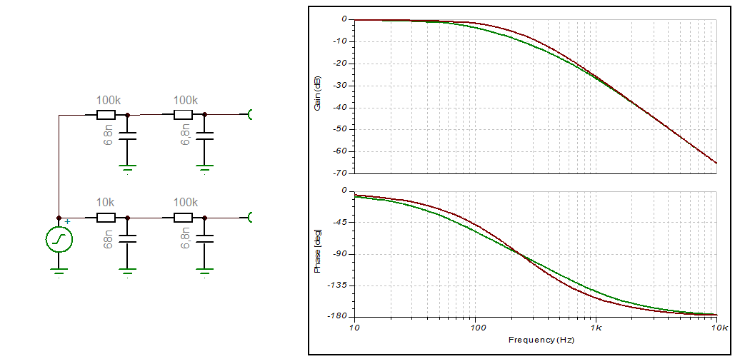

von ArnoR (Gast)
Jürgen von der Müllkippe schrieb:
> Kurven zeigen genau das, was ich immer schon vermutet habe
Noch viel deutlicher wird es, wenn man die 1:10-RC-Glieder so
dimensioniert, dass im Durchlassbereich etwa das gleiche Verhalten wie
bei der 1:1-Dimensionierung vorliegt. Man sieht jetzt sofort die
deutlich bessere Dämpfung (rot = untere Schaltung) im Sperrbereich.

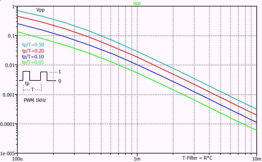

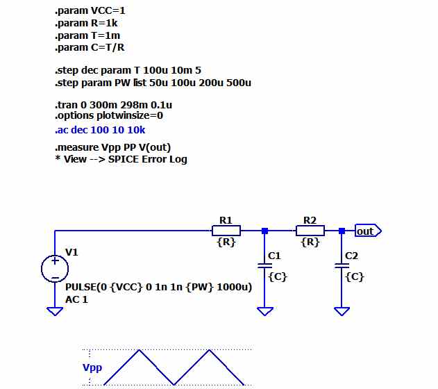

Ich habe mal versucht Vpp etwas verallgemeinert zu plotten.
PWM 1kHz, Tastverhältnis tp/T
Vpp ist die Spitze-Spitze Ripple-Spannung dargestellt mit tp/T als
Parameter.
Auf der x-Achse ist die R*C Zeitkonstante. R*C=1m bedeutet R*C
entspricht der Periodendauer der 1kHz PWM. Dieser Plot wurde aus dem
Log-file geplottet.
Die Ripple-Spannung von tp/T=0,9 entspricht dem Fall tp/T=0,1.
Entsprechend ist tp/T=0,8 gleich tp/T=0,2.
Helmut
Nachtrag:
Der Plotsettingsfile .plt funktioniert nur mit LTspiceXVII.
