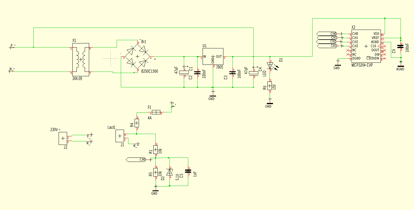

ich möchte den Strom von 16 230V Verbraucher im Bereich von 5mA bis 2A
messen. Dazu würde ich über einen kleinen Trafo eine Hilfsspannung
erzeugen, die 5V unter der Phase liegt. Über einen Shunt (R4;
dimensioniere ich entsprechend dem Verbraucher) fallen dann bis zu 5V
Wechselspannung ab, welche ich von einem ADC/uC auswerten möchte. Die
Werte sollen dann per Optokoppler galvanisch getrennt übertragen werden.
Der Mittelwert der Spannung am Shunt entspricht der Versorgungsspannung
des ADC, daher noch ein Spannungsteiler, um die zu messende
Wechselspannung in den zulässigen Bereich zu senken. Eine Zenerdiode, um
Spannungsspitzen abzufangen und ein Kondensator gegen Störungen.
Spricht etwas dagegen, das so zu machen?
Anbei ist der Schaltplan, den unteren Teil würde ich 16x aufbauen, den
ADC
Teil entsprechend 4 Mal, Mikrocontroller und Optokoppler sind der
Übersichtlichkeit halber nicht eingezeichnet.
Vielen Dank schonmal

Du weißt ja anscheinend wie man den Strom mißt. Das einzig
außergewöhnliche sind die 230 V Wechselspannung (effektiv!).
Geht es nicht auch 5V über dem Null-Leiter? Das wäre nicht ganz so
gefährlich.

Nö. Der Spannungsanfall an der Sicherung ist erheblich und versaut dir
dein Messergebnis.
Die Sicherung muss in den abgehenden Zweig zur Last, der shunt davor an
Phase.
Zumal der Spannungsabfall nicht an jeder Sicherung dieselbe ist, weil ja
jede Last unterschiedlichen Strom zieht.
Die 5V1 Z-Diode versaut dir die Messergebnisse, wenn die Spannung am
shunt nach dem 10k+10k Spannungsteiler trotzden nahe 5V erreicht.
Nimm lieber BAV99 Ableitdioden nach VCC und GND.

Ich persönlich finde die zweite Schaltung aus dem zweiten edn link sehr
sympathisch.
Da kommen gleich W und VA als Gleichspannung raus.
Bei der Anforderung wird nicht mehr als 500W/VA benötigt,
ergibt also direkt 0-5V für den ADC.

Also, die galvanische Trennung mit der direkten Verbindung von P an 5V
wieder zunichte zu machen ist glaube ich keine gute Idee.
Aber ich steig auch nicht hundertprozentig durch.

Nicht sinnvoll und sicher. Nimm Stromwandler, die sind klein,
preiswert, sicher und verlustarm!
Vieles.
