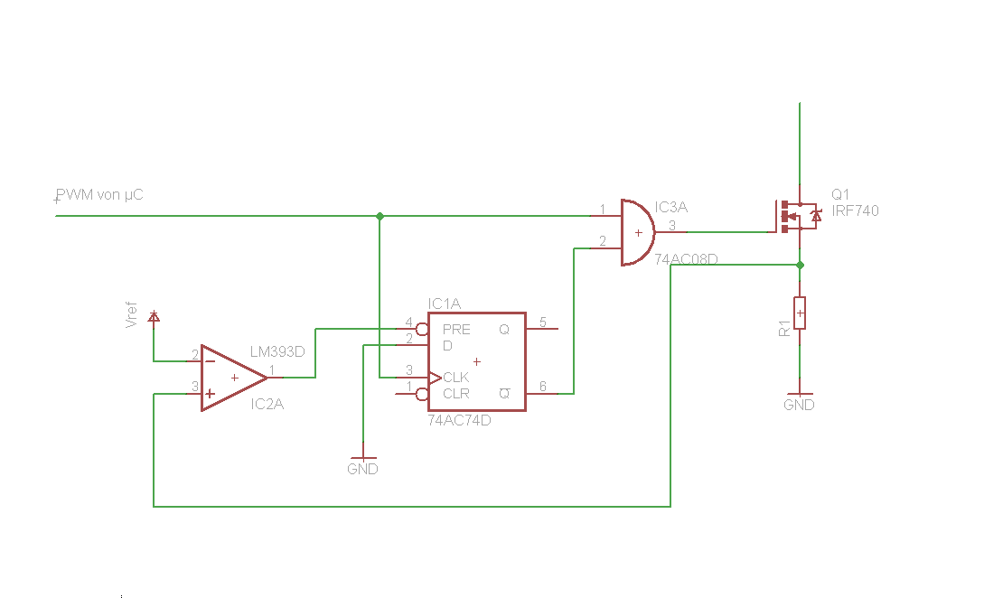

Im Prinzip ja, praktisch eher nicht. Denn diese Methode setzt voraus,
daß die PWM-Frequenz nicht zu hoch ist, damit die PWM-Abschaltung per
Interrupt schnell genug läuft. Ich hab das mal bei 60 Hz PWM-Frequenz
für einen einfachen DC-Motor gemacht, das war OK.
Bei mehreren Dutzend kHz macht man das besser komplett in Hardware,
sprich, der Komparator setzt ein externes RS-FlipFlop zurück, welches
erst mit der neuen PWM-Periode wieder eingeschaltet wird. Einige moderne
uCs haben das in Hardware bereits komplett eingebaut, z.B. der
PICCOLO.

von MaWin (Gast)
Rick schrieb:
> Schutz soll sowohl für die Elektronik bestehen (Kurzschluss der Leitung)
Dann rechne mal aus, wie lange es dauert, bis nach dem Moment des
Kurzschlusses der Strom durch den Transistor den Maximalstrom laut
Datenblatt überschreitet.
Gar nicht lange, nicht mal 1ps weil keine Induktivität den Stromanstieg
begrenzt. Uups, Transistor kaputt.
Immerhin haben Zuleitungen ein wenig Induktivität, 30cm hin, 30cm
zurück, vielleicht 1uH, bei 12V steigt der Strom in 1us also um 12A,
damit könnte 1us ausreichen, ein 16MHz AVR kann aus Komparatorinterrupt
so schnell einen Ausgang abschalten, bleibt der MOSFET-treiber der mit
1A das Gate von 10nF umlädt um 10V, also 0.1us, ohne Treiber mit den
20mA eines uC Ausgangs kannst du das vergessen, in 5us ist der Strom
über 60A höher und dein MOSFET kaputt.
Es lohnt sich, vor den MOSFET eine Induktivität von wenigen uH zu
basteln, damit der Stromanstieg im Kurzschlussfall verlangsamt wird und
beherrschbar wird.

von Rick (Gast)
Hallo Leute,
danke für Eure konstruktiven Rückmeldungen!
Ich habe nun eine Schaltung "ersonnen" die wie ich meine ein schnelles
cycle-by-cycle current limiting bereitstellt.
Siehe Anhang. Habe es nur schnell skizziert, ohne auf exakte Werte oder
Bauteile rücksicht zu nehmen.
Ich vermute jetzt kommen wieder ein paar rhetorische Ohrfeigen, aber
dessen muss ich mich stellen ;).
Was mir aber nach wie vor unklar ist, ist die Erkennung von "Motor
blockiert". Kann ich nun mit der cycle by cycle current limiting Methode
auch diesen Zustand abfangen, oder nicht?
Meines Erachtens müsste er doch so auch in eine Art Stromquellenmodus
übergehen.
Falk B. schrieb:
>>ich über eine längere Zeit über einen ADC integrieren und abschalten -
>>sollte auch kein Problem sein.
> Schützt dir aber nicht deine Endstufe.
Aber lässt den µC den Zustand "Motor blockiert" erkennen, oder?
@MaWin: Du schreibst es macht Sinn eine kleine Induktivität in die
Leitung zum Motor zu schalten, habe das bislang bei noch keinen
Schaltungen gesehen, ist das eine gängige Methode zum Schutz, oder eine
Art Notlösung?
von MaWin (Gast)
Wenn man die Polarität der Signale beachtet, entspricht das dem
handelsüblichen.

von Falk B. (falk)
@ Rick (Gast)
Nicht ganz. Am Ausgang von IC1A fehlt ein Pull-Up Widerstand, denn der
ist ein Open Kollektor Typ. Zwischen R1 und IC1A fehlt ein RC-Filter,
mit dem man diversen Dreck und vor allem den Einschaltpuls vom Gate
filtern kann.
Du brauchst kein IC3, das FlipFlop kann das allein. Einschalten per
Takt, Ausschalten per asynchronem CLR. Dazu muss D nur auf HIGH gelegt
werden. Damit hat man auch positive Logik und muss nicht immer um die
Ecke denken.
CLR bzw. PRE dürfen NICHT in der Luft hängen!
>blockiert".
Ist nahezu identisch mit Einschaltstrom.
Ja.
>übergehen.
Richtig.
Ja.
Genauer. Zwischen MOSFET und Ausgangssteckverbinder. Damit kann ein
harter Kurzschluß der Leitung abgefangen werden.
>Art Notlösung?
Naja, es ist streng genommen die bessere Lösung. Praktisch braucht man
es dann nicht, wenn die Abschaltung WIRKLICH in wenigen Mikrosekunden
(1-10) funktioniert, solange halten die meisten Leistungshalbleiter
einen harten Kurzschluß aus. Siehe SOA-Diagramm.
https://www.mikrocontroller.net/articles/FET#SOA_Diagramm
