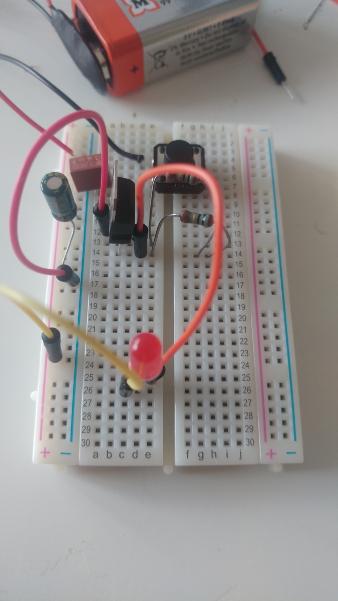

hallo,
für meiner Facharbeit in Physik habe ich folgenden Schaltkreis
aufgebaut. Er soll später anstelle einer LED eine Laserdiode betreiben.
Nun habe ich vor der Lampe den Strom gemessen und festgestellt das
dieser meinen errechneten Widerstand von ca. 63mA  weit überschreitet.
Zudem werden die 10 ohm Widerstände extrem heiß. Vielleicht weiß ja
jemand von euch woran das liegen könnte bzw. was ich umbauen muss. Ich
verwende eine 9V Batterie, den LM317t, einen 1000µf Elko, eine 1,25 A
Sicherung und zwei 10 ohm Widerstände.
von Frank L. (hermastersvoice)
Widerstand nicht mit ie schreiben, das sollte dich im Deutschkurs
weiterbringen.
Gibts auch ein Schaltbild zu dem Gewurschtel auf dem Bild?

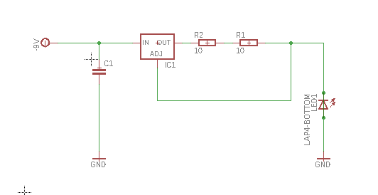

von Vincent S. (vinc11)
Der Schaltplan sollte so ungefähr aussehen.
von Thorben (Gast)
Schließ mal das gelbe Kabel an Masse an.
Habe umgepolt und jetzt hat es komischerweise funktionier funktioniert.
Danke für die schnelle Hilfe.
das Schaltbild ist richtig bis auf die falsch herum gezeichnete Diode.

von Falk B. (falk)
@ Vincent Stolbrink (vinc11)
Der ist ziemlich falsch. Denn der LM317 wird verpolt betrieben. Oder
deine Laserdiode.
>aufgebaut.
Hast du nicht, es ist eine Schaltung. Ein Schaltkreis ist ein IC.
Ob das gut geht? Laerdioden sind recht empfindlich, was Überstrom
angeht. Warum nimmst du keinen fertigen Laser mit Ansteuerung? Wenn der
nur eingeschaltet werden soll, reichen die.
Welche Lampe?
Seit wann hat ein Widerstand 63mA?
Hmm.
I = U / R = 1,25V / 20R = 62,5 mA
Paßt soweit
P = I^2 * R = 62mA^2 * 10 R = 40mW
Das ist lauwarm, nix heiß.
Dein LM317 ist verpolt und wirkt nur wie eine Diode, d.h. über deinen
Widerständen fällt deutlich mehr als 1,25V ab, eher um die 5V.
Lösung. Batterie und LED umpolen.
