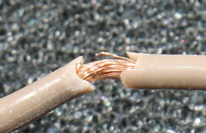

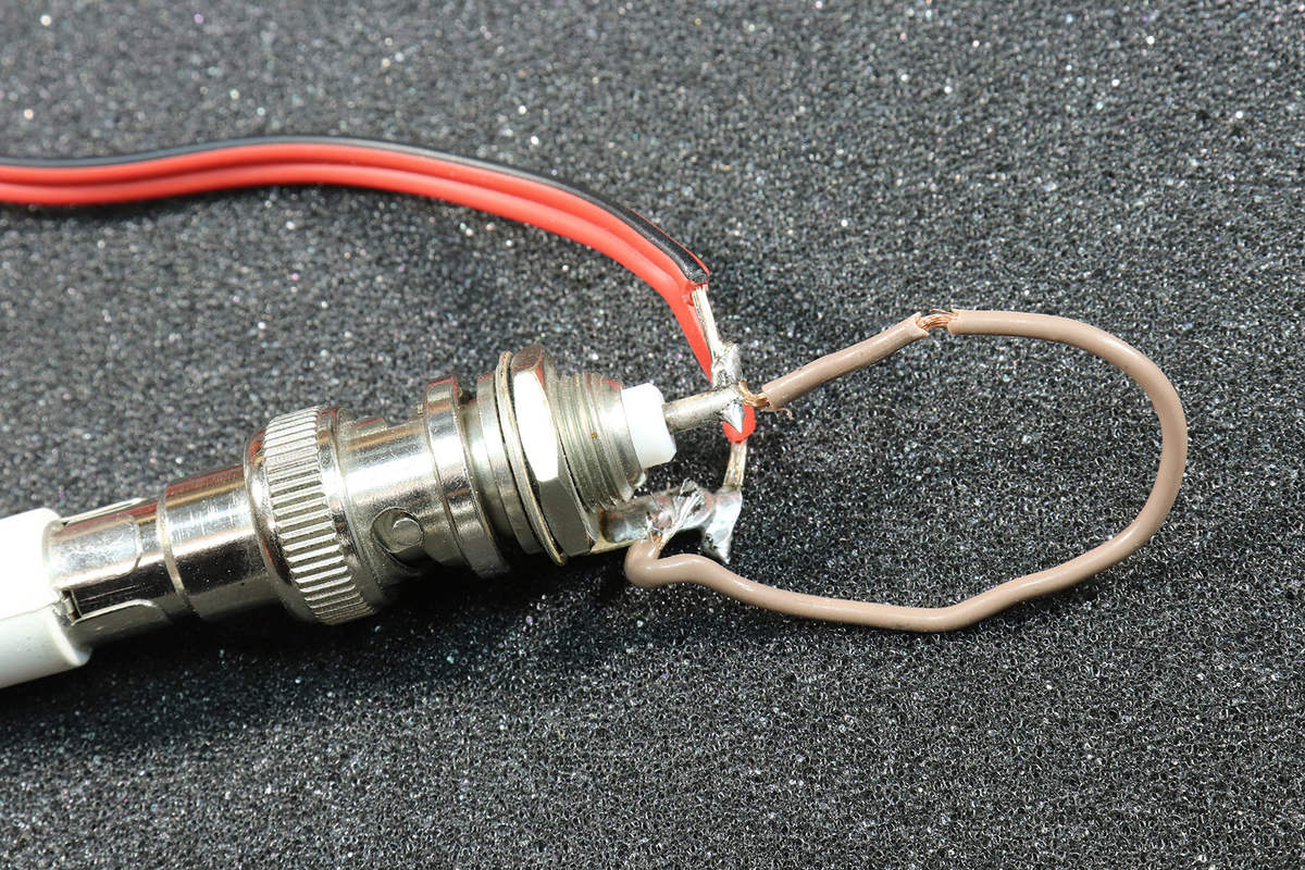

Route 6. schrieb: > Ich würde eher Audio versuchen. Das halte ich nicht nur für eine gute Idee, sondern für eine geniale. Ich habe deswegen einen vielversprechenden Versuch gemacht: Eine normale ca. 0,75mm² Litze mittendrin auf ein paar mm abisoliert, an den Enden der Leitung einen Mikrofoneingang angeschlossen und die Litze mit ca. 1 A durchströmt. Ein bisschen Brummen, Rauschen vom Mikro-VV, aber keine Geräusche beim "Berarbeiten" der Litze. Dann ein Litzendraht durchtrennt. Das ist eine andere Situation, als wenn der Draht in der Isolation durchtrennt wird, denn dann liegt er nach wie vor an den Nachbardrähten an, hier aber nicht. Die Erfahrung in dieser Situation: Allein das Bewegen des abstehenden Endes ist gut hörbar. Eine 2 mm-weite "Brücke" ergibt richtige Knackser. Das Walken der offenen Stelle ist gut hörbar, das Walken anderswo unhörbar. Nun ist die Situation bei unverletzter Isolation anders. Ich schätze, dass man einen einzelnen unterbrochenen Draht (noch) nicht hören kann. Erfahrungsgemäß brechen aber als nächstes die Nachbardrähte an gleicher Stelle, und das dürfte dann bald wieder sehr gut hörbar werden. Nebenbei: die 1 A kamen aus einem einfachen Labornetzgerät im Konstantspannungsbetrieb mit einem Vorwiderstand zur Stromeinstellung. Im Konstantstrombetrieb sind mehr Störungen aus dem Netzteil höher. Wenn das ein Unternehmen wäre, in das man investieren kann... ich wäre dabei.

Fotos anbei. Über das rote Kabel wird ~1 A DC eingespeist. Der Mikrofon-Eingang sieht nur wenige µV oder mV DC. Das ist völlig ungefährlich. Interessanter wäre eine Audio-Aufnahme. Das ist etwas aufwändiger als Fotos, aber eigentlich bräuchte man ein komplettes Video, um ein Gefühl dafür zu bekommen, was das gerade ist, was man hört. Dass das ausschließlich Geräusche von der defekte Stelle sind, lässt sich sehr leicht nachweisen. Es ist vollkommen egal, wo ich sonst anfasse: Man hört nichts. Außer ich bewege den Aufbau so stark, das sich auch an der Schadstelle etwas ändert. Ein Oszi wird nicht reichen. Es muss ein optimal rauscharmer Vorverstärker sein, aber mit einem Audio-Trafo lässt sich die Empfindlichkeit noch erheblich gegenüber dem, was ich im Moment erreicht habe, vergrößern. Und das Ergebnis zu hören ist wesentlich eindrucksvoller und informativer, als Zacken auf dem Oszi zu sehen. DZDZ

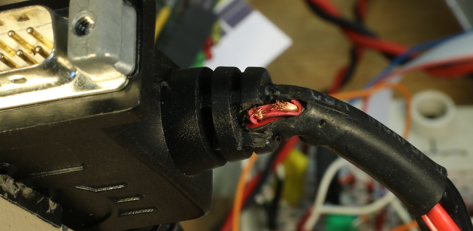

Nachtrag: Ich habe auch mit Kabelbrüchen zu tun, wie man am Foto sieht. Und außerdem mit Audio. Deshalb war es naheliegend, mich für die pfiffige Idee vom Route 6. zu interessieren.
