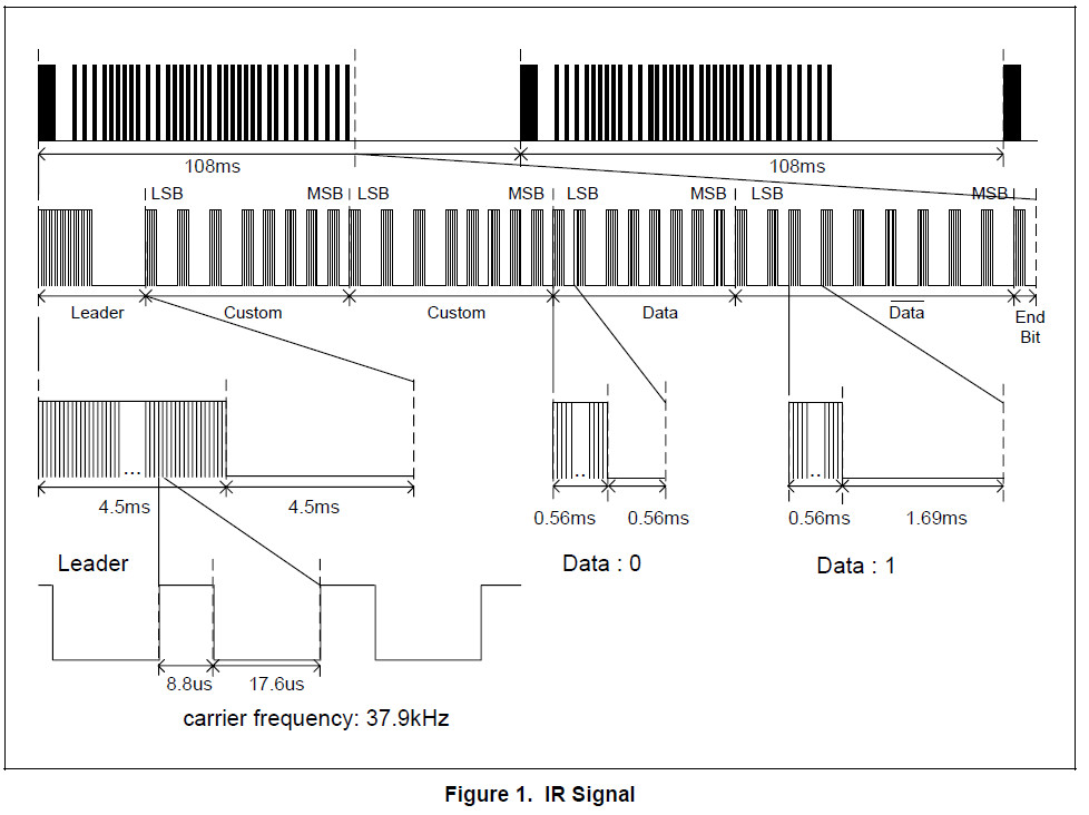

Zur Frequenz die sollte auch passen siehe Bild

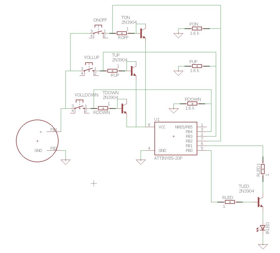

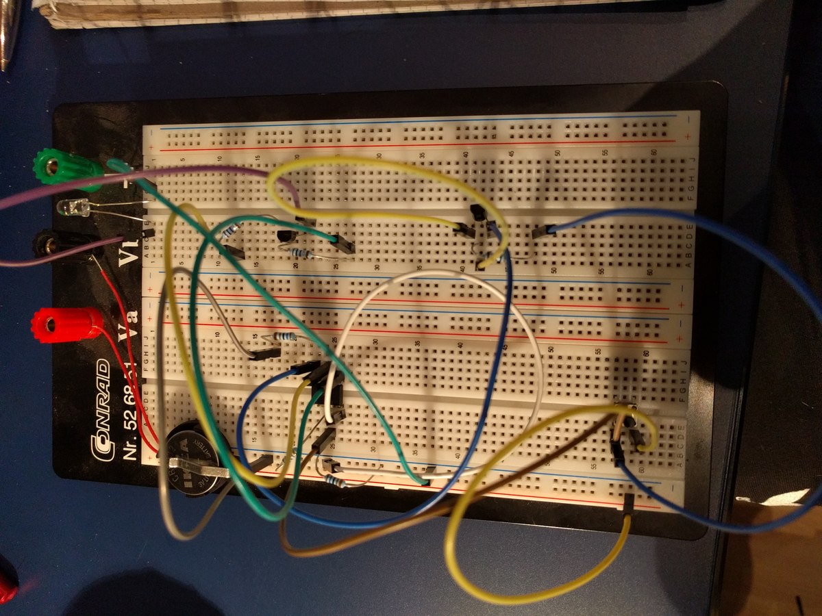

von Plim (Gast)
Andreas schrieb:
> Die Farbe Passt, hab die LED mit dem Arduino NANO verwendet und da
> funktioniert das schalten
Halt den Schnabel und poste endlich mal ein Foto vom Aufbau und einen
Schaltplan dazu!
Ansonsten:
Du hast die Abblock-Cs vergessen!

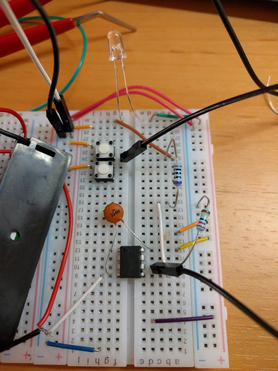

von Andreas (Gast)
Hier der Schaltungsaufbau

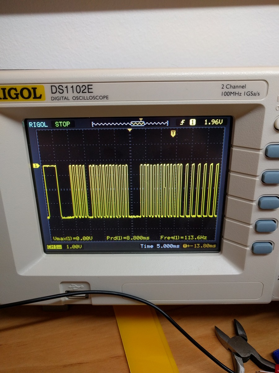

Das Original Signal gemessen mit  VS-1838B und Rigol Oszi
von Andreas (Gast)

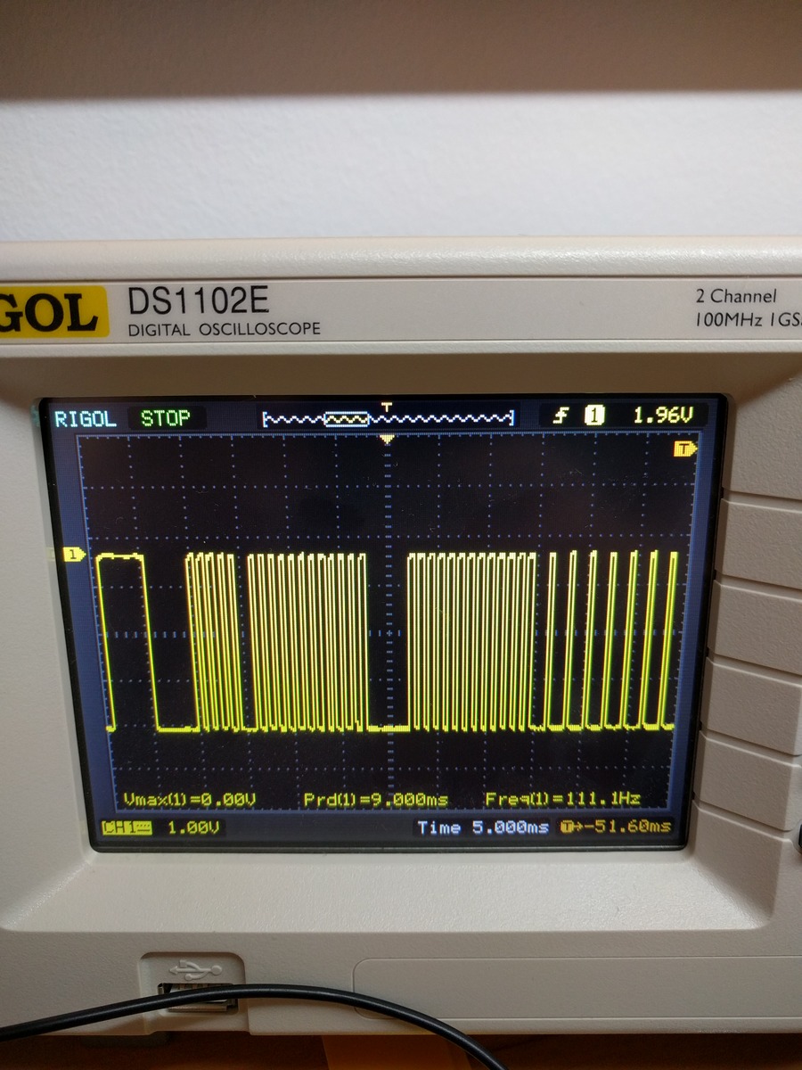

Das Signal mit dem ATtiny85

Irgendwie scheint der Timer mit der Trägerfrequenz nicht zu
funktionieren. Teste mal einfach 1ms ON/OFF mit deiner Modulation, dann
müßte man den Träger gut sehen.
von Andreas (Gast)
Mario M. schrieb:
> Wenn das der Ausgang des ATTiny ist, dann hat S. Landolt doch Recht.
Das ist nicht der ausgang am ATtiny sonder das siganl das ich mit der
led ir receiver module, empfangen habe,
es fehlen leider am Bild noch zwei ausschläge mit größerem Abstand am
ende, sind in summe 8

Da wird kein TV drauf ansprechen! (Und das ist gut so!)
Bei den IR-Codes gibt es 3 Varianten:
Puls-Dauer variiert, Pausen-Dauer variert, oder Bit-Shift.
Auf jeden Fall sieht man als IR-Signal (oder Ansteuerungssignal
der LED) nur Bursts mit der Trägerfrequenz (mindestens 8, eher
mehr Trägerfrequenz-Perioden) und Pausen mit ähnlicher
Mindest-Dauer.
Auf deinen Oszillogrammen:
- ON-Zeiten > einige Trägerfrequenz-Perioden
- Pausen kürzer, als 8..12 Trägerfrequenzperioden
- Einzelpulse
Ales Mist!

Ich habe es nicht geschft die 8.8us 17.6us pulsdauer mit dem ATTINY
alleine zu erzeugen,
bin für vorschläge offen
von Andreas (Gast)
Falk B. schrieb:
> Nö, das kann der AVR alleine und langweit sich nebenbei noch.
Taktfrequenz bis 32 MHz
Brauche aber carrier frequency: 37.9kHz

von batman (Gast)
Jo, auf Skop-Bild sieht man ja auch, wie dein Nachbausignal im Vergleich
zum Original total aus dem Frame läuft. Das muß der Empfänger nicht
schlucken.

Hab leider nix gefunden, wie ist es möglich mit eine ATTINY85 8.8us
17.6us zu schalten ?
von Falk B. (falk)
@Andreas (Gast)
Dann lies mal das Kaptitel 13. 8 Bit Timer 0 with PWM. Der Modus 7 mit
Fast PWM / OCRA ist dein Freund.

von Andreas (Gast)
Hallo hier das fertige Projekt
von batman (Gast)
Oha, die Schaltung kannst du dir patentieren lassen.
von Stefan F. (Gast)
Das kann so nicht funktionieren. Da ist so ziemlich alles sinnlos und
falsch, was man falsch machen kann.
von Falk B. (falk)
@Stefanus F. (stefanus)
Das ist KUNST! (oder kann das weg?)
Ich würde ja gerne erklären, was er falsch gemacht hat, nur sind da
leider mehr Fehler als Bauteile drin.
An den TO:
Erkläre Du uns mal für jedes einzelne Bauteil, was Du Dir dabei gedacht
hast. Sicher wirst du die meisten Fehler dann schon selbst erkennen. Bei
dem Rest helfen wir dann gerne.
Stefanus F. schrieb:
> da
Naja, man kann eben aus einem Transistor auch ein UND Gatter bauen und
das kann auch funktionieren. Allerdings ist dann nur der Portpin als
Stromlieferant da und deswegen kommt aus der LED nur mickriges Licht.
Man muss dem TE einfach mal sagen, das man so einen Timerausgang ganz
einfach abschalten kann, indem man ihn auf Input stellt und dabei den
Timer nicht mal stoppen muss. Wenn man dann wieder ein Signal braucht,
schaltet man den Pin wieder auf Ausgang.
Das ist in der obigen Schaltung auch ganz einfach zu implementieren und
man muss dann nur noch den Kollektor des Transistors auf Plus legen.
Die komplizierte Mimik, um sich um den Powerdownmodus des MC
herumzudrücken, habe ich auch schon in kommerziellen Produkten gesehen,
die Jungs haben dann allerdings Dioden zum Entkoppeln der Tasten
benutzt.
Naja, wir haben alle mal angefangen und wenn der TE hier auch sämtliche
Hinweise auf existierende Projekte geflissentlich übergangen hat -
immerhin hat er geschafft, das die IR LED etwas ausstrahlt.
von batman (Gast)
Japp, gut ist, was funktioniert, das ist heute selten genug. Und mal
keine Probleme mit Ruhestromverbrauch, Sleepmodus etc.
Naja zumindest könnte man nächstesmal den UND-Transistor da unten
weglassen und die LED mit Widerstand direkt zwischen die Portpins
klemmen.
von Andreas (Gast)
Sicher man kann nimmer noch was verbessern, aber das war mein erstes
Projekt in die Richtung,
