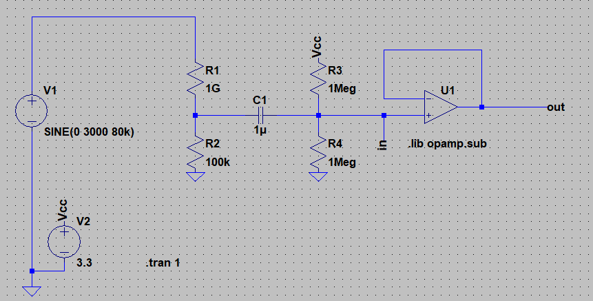

Ich will eine Hochspannung mit ca. 3kV, 80kHz messen.
Das Problem ist, dass aus dem Op-Amp nicht das raus kommt, was ich
erwarte.
Meine Versuchsschaltung ist in Schaltung.png abgebildet.
Als Op-Amp verwende ich einen TLV3542.
Die AC-Kopplung habe ich eingebaut, da die Hochspannung symmetrisch zu
0V ist, der Op-Amp aber 0V und 3.3V versorgt wird.
In meinem Oszibildern ist an Kanal1 ein HV-Taskopf zur Kontrolle
angeschlossen.

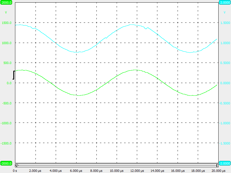

In Oszi1.png messe ich die Spannung am Eingang des OP-Amp (in). Hier
sieht das Signal so aus, wie ich es erwarte (Die 1Meg des Tastkopfes
ziehen das Signal natürlich nach unten).

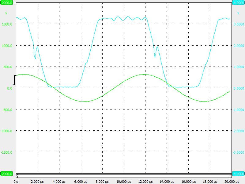

In Oszi2.png messe ich die Spannung am Ausgang (out).
Das Ergebnis ist mit verschiedenen Op-Amps vergleichbar.
Eigentlich müsste ich den Op-Amp richtig ausgewählt haben:
* Der Spannungsbereich passt für 3.3V Versorgung
* Die Bandbreite reicht locker und unity-gain-stable ist er auch.
* Die Eingangsstufe besteht aus FETs und ist nicht bipolar.
* Der Biosstrom von 3pA laut Datenblatt kann locker über den 1Meg
Spannungsteiler fließen.
* Sowohl Eingang und Ausgang sind Rail to Rail.
* Der 2. Kanal ist ruhig gestellt (+ auf 0V, - und out verbunden)
Meine Quelle sollte ich auch nicht überlasten, da mein Oszi Tastkopf
(ohne Teiler) deutlich niederimpedanter als der Op-Amp sein sollte.
Ich stehe leider gerade völlig auf dem Schlauch.
Kann mir jemand einen Tip geben?
Vielen Dank!

So ein Spannungsteiler muss natuerlich kapazitiv kompensiert sein.
Wie beim schnoeden Tastkopf fuers Oszi auch.
Viel Spass bei der Auswahl der Kapazitaeten.
Tipp: zusammengedrilltes HV-Kabel koennte in Betracht kommen.

Dein Eingangsteiler ist NICHT frequenzkompensiert. Damit bildet die
Eingangskapazität deines OPV mit dem Spannungsteiler einen netten
Tiefpaß.
Naja, das ist fast schon Zufall, ohne echte kapazitive Kompensation.
> Hier
Wieso 1M? Bei sowas mißt man meißtens mit einem 10:1 10M Tastkopf.
Dein OPV übersteuert maßlos.
Stimmt aber ich verstehe nicht wieso ich am Oszi etwas sehe.
Gerade wenn der Spannungsteiler und die Eingangskapazität einen Tiefpass
bildet würde ich erwarten, dass gar kein Signal mehr raus kommt?

Die Spannung an deinem OPV-Eingang ist zu groß, dein Spannungsteiler hat
nicht das Teilerverhältnis, das du erwartest. Idealerweise sollte dein
Spannungsteiler den Faktor 10000 teilen. In Oszi1.png sieht man, dass
der Teilerfaktor sehr viel kleiner ist, das Signal am OPV also sehr viel
größer als erwartet.
Wenn du den Tastkopf am Eingang hast, dämpft seine Kapazität das Signal
an "in" so stark, dass es in einen vernünftigen Bereich kommt. Das
Signal das dann am OPV-Eingang anliegt, sollte der OPV auch verstärken
können.
Dann klemmst du aber den Tastkopf um vom OPV-Eingang auf den
OPV-Ausgang. Damit fehlt am Eingang des OPV die Dämpfung. Die Amplitude
an "in" steigt an, und der OPV wird übersteuert und in die Begrenzung
getrieben.

Der Grund warum ich mit dem Oszi überhaupt ein Signal messen kann, ist
die Eingangskapazität des Oszis. Mit einem 10:1 Tastkopf kommt kaum mehr
etwas an, und das was ankommt, ist nicht mehr sinusförmig.
Das bedeutet aber auch zwangsweise, dass die 1GOhm gar nicht wirksam
sind, sondern ein kapazitiver Spannungsteiler über die parasitären bzw.
Raumkapazitäten. Dann kann ich den auch gleich weg lassen ;)
Ich habe jetzt einen kapazitiven Spannungsteiler und damit klappt es
jetzt. Ich muss mir noch überlegen, wie ich den HV-Kondensator sinnvoll
hinbekomme. Vermutlich wird auf zwei Flächen und dazwischen FR4 raus
laufen. Den Einfluss von Feuchtigkeit im FR4 muss ich mir noch durch den
Kopf gehen lassen.
Ich habe allerdings noch einen Widerstand für den DC-Bezug und Entladen
des Kondensators gegen GND hinzugefügt.

Mach es doch gleich richtig und baue einen ohmsch/kapazitiven
Spannungsteiler, der frequenzgangkompensiert ist!
(Firma: Brainit GmbH) #5383176
Ich hab sowas vor Jahren auch gebraucht und gebaut:
am Eingang 2 x 47MOhm in Serie, und parallel zu jedem R je zwei Kerkos
47pF in Serie mit entsprechender Spannungsfestigkeit. Mit der
Serienschaltung der R's hast du nur mehr die Hälfte Spannung an jedem R,
und auch an jedem C (beachte aber dass sich die Spannungsfestigkeit bei
Serien-Cs nicht halbiert! d.h. die Cs sollten mindestens 1.5kV
aushalten)
Danach gegen Masse 2x47kOhm in Serie, prallel je 22nF (diesmal nur ein C
pro R)
Ergibt einen passablen Teiler 1:1000, der auch einigermaßen kompensiert
ist.
sorry, ASCII-Schaltpläne zeichnen kann ich nicht ;-)
