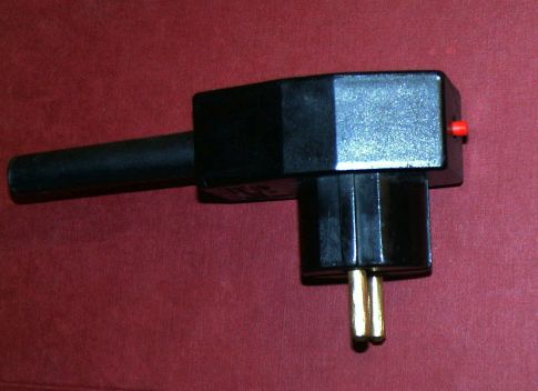

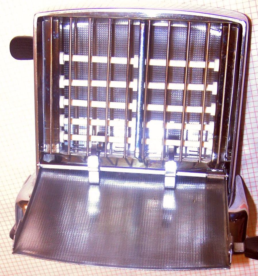

Toaster Nachrüstung Netz Ausschalt Verzögerung
Gast #5381003
ich brauch für einen Edelstahl-Toaster aus den 50-ern (max 2,5A) eine
Ausschaltverzögerung - Vorgaben:
klein, einfach, am Kabel im Stecker- oder Kupplungsgehäuse, 2 Zeitwerte
(<1min) Umschalter o. Trimmer.
Ich dachte an Reed, Mikrotaster oder -Schalter, der einen Triac schaltet
bis sich ein Kondensator aufge- oder entladen hat.
Hab da einen größeren Schukostecker mit Si-Automat, da wäre Platz drin.
Nun such ich etwas Erprobtes mit möglichst wenig Bauteilen, irgendeine
Idee?

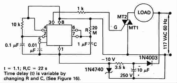

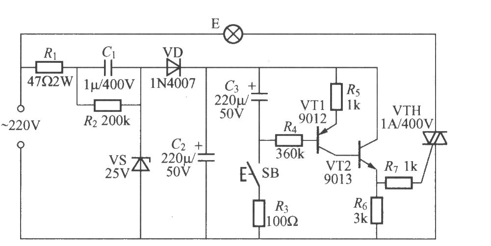

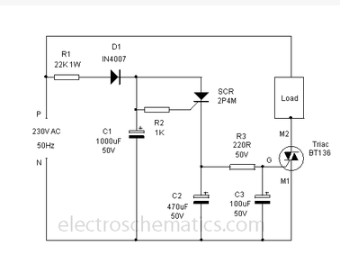

Auch fand ich schon 3 Pläne, hab aber mit Fragen zur Anpassung,
#1 ist mit nem 555 aber für 110V~ aber kein Taster/Schalter zu sehen. Wo
gehört der rein?
#2 Nachteil: geht erst nach 2 Minuten los, bis das Ding 1 Minute
schaltet
#3 Gehts los, wenn SB geschlossen wird?
https://i.stack.imgur.com/DdkPH.jpg
https://www.electroschematics.com/5770/time-delay-circuit/
http://www.seekic.com/uploadfile/ic-circuit/201142024442202.jpg
Ja, und schaltet danach verzögert aus.
Die dritte Schaltung hat noch ein Problem: Sie benötigt einen
ausreichend isolierenden Taster (4000V), den bekommst du in das
vorgesehene Gehäuse nicht rein.
Und den 1µF Kondensator musst du wohl auch klein zaubern.
Ich bin unsicher, was passiert, wenn der Steuerstrom des Triacs zu
gering wird. Diese Transistoren schalten nicht schlagartig ab, sondern
reduzieren den Strom kontinuierlich bis auf 0.
#5381279
> gehört der rein?
TRIAC Ansteuerung richtigrum, 7mA Gate-Strom, viel Verlust im 3.5k (bei
230V wären das 7k mit 16 Watt und ein 4u7 450V Elko).
> schaltet
Eigentlich sollte deer SCR nur die erste Halbwelle einschalten und C2
ganz aufladen, dann nie wieder einschalten. C1 ist dafür wohl zu gross.
Falsche TRIAC Ansteuerung.
Ja, dann entlädt sich C3 über R4, TRIAC Ansteuerung falschrum, satte
24mA Dauerstrom ins Gate, daher 1u für C1.
Gast #5381283
> Den 1µF Kondensator der dritten Schaltung musst du wohl
> auch klein zaubern.
Bei der ersten und zweiten Schaltung hast du das selbe Platz-Problem mit
den großen Elkos.
Ein Knackpunkt ist, dass Triacs einen recht hohen Steuerstrom benötigen.
In dieser Größenordnung sind kompakte fertige Netzteil-Module kleiner,
als ein Kondensatornetzteil.

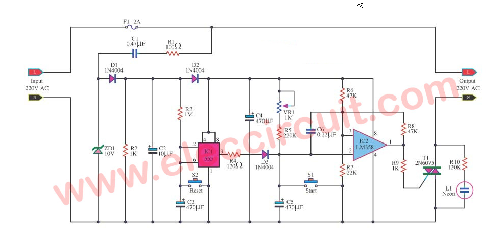

japp, das Platzproblem, hab hier einen Plan mit nur 0,47 µ als
Vorkondensator + 10 V Z-Diode = viel kleinere Elkos (würde da 16V-Typen
nehmen)
https://www.eleccircuit.com/timer-control-1-15-minutes-by-triac-2n6075-and-lm555-lm358/
als Taster 2 isolierte Netz-µSwitch oder Reed, muss aber noch runter auf
20-30 s, das wär dann den C3 verkleinern, oder?
Gast #5381622
Wenn ich das Datenblatt des 2N6075 mit diesem Schaltplan vergleiche
komme ich zu dem Schluss, dass der Gate-Strom zu gering ist. Es
funktioniert vielleicht mit Glück, aber nicht zuverlässig.

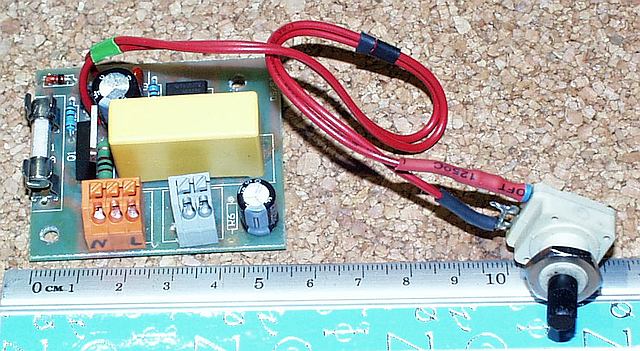

muss.
Und hat man bei so einer Leistung  erst einmal die richtige Zeit
gefunden möchte man auf diese Zeit später wieder zurückgreifen.
An solchen Komfort Hat man sich gewöhnt. Hinzu kommt das sich bei 230V
ein anderes verhalten ergibt.
Das verstellt man nicht mit einem Schraubendreher.
Sebastian L. Schrieb von einem F&F ASO-200  Umbau
Da würde man sich wahrscheinlich in der Praxis über einen zweiten davon
mit Umschalter freuen.
Mit einem µC kann man die Betriebsdauer einschließen. Wenn man Glück hat
findet man vielleicht einen Faktor (0,irgendwas ) für das „Folgetoast“
#5385981
Hab mir mal Zwischenstecker mit Timer angesehen, gehen leider alle von
2min. - ~60min. Viel zu grob... :(
Rainer W. schrieb:
> Bedenke das je nach Betriebsdauer die Zeit auch mal nachjustiert werden
> muss.
Klar, die Ersten brauchen 3,5. Die folgenden 3,1 und das seit ~15J. ;)

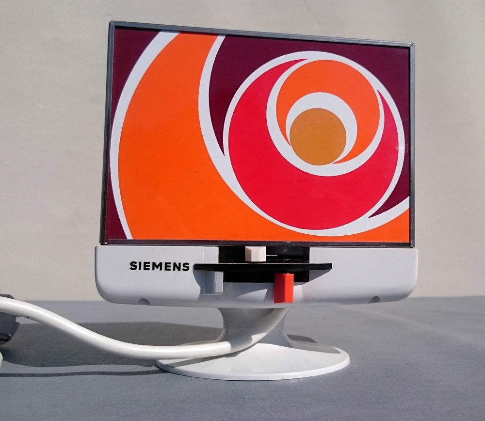

...schönes Ding, wobei mir die 70er da besser gefallen :) ...wieso erst
im Winter? Was hält dich eigentlich davon ab, was dafür zu bauen?
Eierwecker auf Basis uC gibts ja genug, da fehlt noch ein C-Netzteil und
ein Triac und app it goes?
Klaus.
